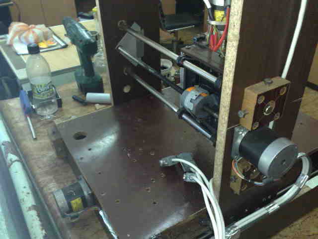

Здравейте на всички!
Страхотен форум и много се запалих да си направя CNC фреза.
V1.0 вече е готова, изпробвана и обмислям V2.0 която ще прилича на
истинска. Сега прилича на Франкенщайн. Ще пусна и снимки.

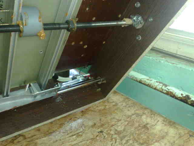

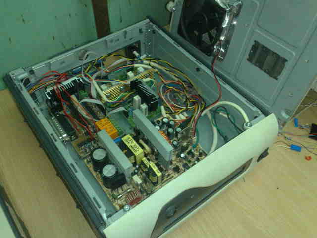

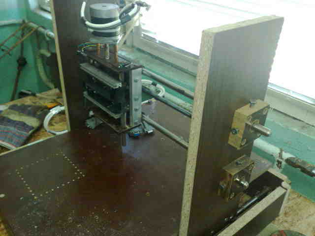

Ето и моят Франкенщайн.
Механика от подръчни материали и куп стари скенери.
Контролер и драйвери от дряновските.

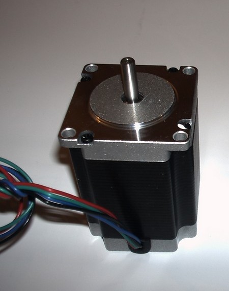

Продавам 3 стъпкови мотора - 1.8 Nm, NEMA 23, 76 mm дължина с 8 проводника за УНИ или БИ - полярно използване.
Цена 75 лв за брой.
За повече информация - realcnc@gmail.com
