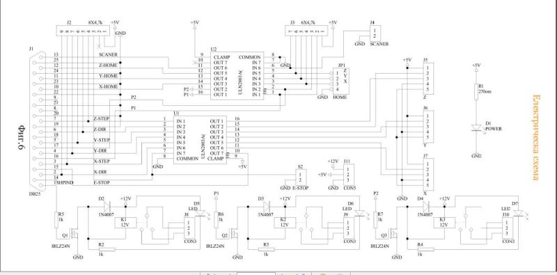

Имам един въпрос...
По схема имам 3 транзистора IRLZ24N ... а съм сложил IRFZ44N (752P)
Релета по схема RAS-12 сложени HJR-3FF-S-Z
Ще има ли проблем ...

... ето схемата , не знам дали се вижда хубаво ...

То хубаво 44N са с по-добри параметри,но някой да е обърнал внимание,че IRLZ24N са logic gate транзистори? :-D - тоест гейта им се управлява с логическо ниво.
44-ките може и да работят до към 200-500mA ток, но при по-големи токове най-вероятно ще се "опържат" защото им трябва поне 10-12V на гейта за да могат да "щракат" както трябва.
Ама нищо не пречи да пробваш какъв ще е резултата :wink: .Току виж си попаднал на добри екземпляри 44-ки.

Ще стане - няма проблем. В началото реших,че ги ползват за стъпковите мотори,но сега погледнах схемата и се усетих,че "специалистите" от Сириус са сложили по един 17 амперов транзистор да щракат едно 12-волтово реле :respekt:
И между другото,схемата която си дал е на интерфейсната платка между паралелния порт на компютъра и драйверите за стъпковите мотори.

Относно схемата - ИС ULN2003 са напълно ненужни.Освен това, че се използват като инвертори друга файда от тях не виждам (обаче инвертирането доколкото ми е известно може да се извърши и софтуерно).Използването на мощни полеви транзистори (19А) за превключването на маломощни (30mA) релета просто няма да го коментирам :kotz: .На тяхно място може да се сложат маломощни NPN транзистори от типа 2T6551,2N5551, 2N2222 и др.В този случай и цената на контролера ще се намали с поне 2 лева :idea: .
Nkk, да си си направил труда случайно да погледнеш волт-амперните характеристики на IRFZ44N?Май не си.Ще ти кажа само, че с гейтово напрежение 5 волта сам управлявал 4А моторче бе никакви проблеми.Гейтово напрежение от 10-12V би било необходимо, ако трябваше да се комутира доста голям ток (примерно 20-30А).Реленцата обаче са с консумация 30-40mA .
