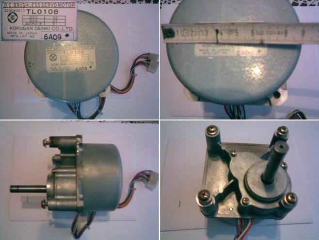

Имам няколко въпроса. Та значи, разполагам с два серво мотора, дали ще мога да ги исползвам, или да се насоча направо към стъпкови, как мислите? Това което ме притеснява е броят им (само два) и начина на управление. Разгледах сайта на http://www.sirius-pcb.com/ и видях, че прадлагат драйвери за серво, което ме устройва, но не съм сигурен дали може да се вържат към контролера два серво мотора и един стъпков. Другото което е, настройката на софтуера, за стъпковите мотори ми е ясно, но за серво, пълна мъгла. За момента не съм подхванал нищо, понеже не мога да реша с какви мотори да е (серво или стъпкови) и се надявам да ме насочите към по добрия вариянт за моя случай.

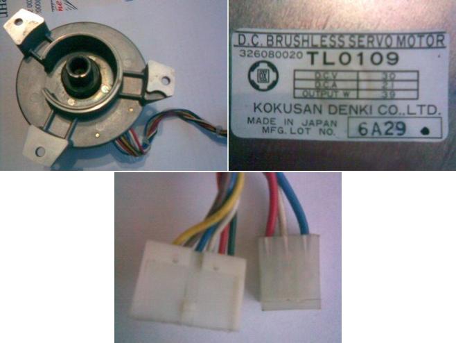

Пусни снимки на моторите и какво точно пише на табелките им.
Това са моторите. Различават се по последната цифра и редуктора. Взети са от стара копирна машина.
Дали имат бъдеще, като задвижване на CNC машина. :)
skartalov - специалист
Hmm, намерих това:
http://www.kokusandenki.co.jp/english/index.htm
Принципно има шанс, но не знам дали си заслужава.
Контролерите за управлението им са маса пари!
Не е за любителски цели, а и няма толкова слаб като мощност контролер (20W).
Един вид, взимай си стъпкови мотори и това е!
