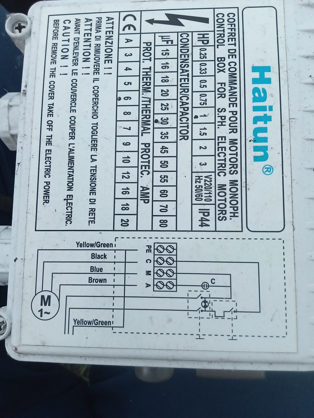

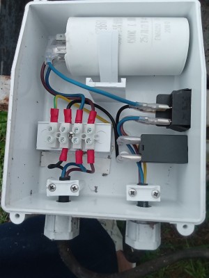

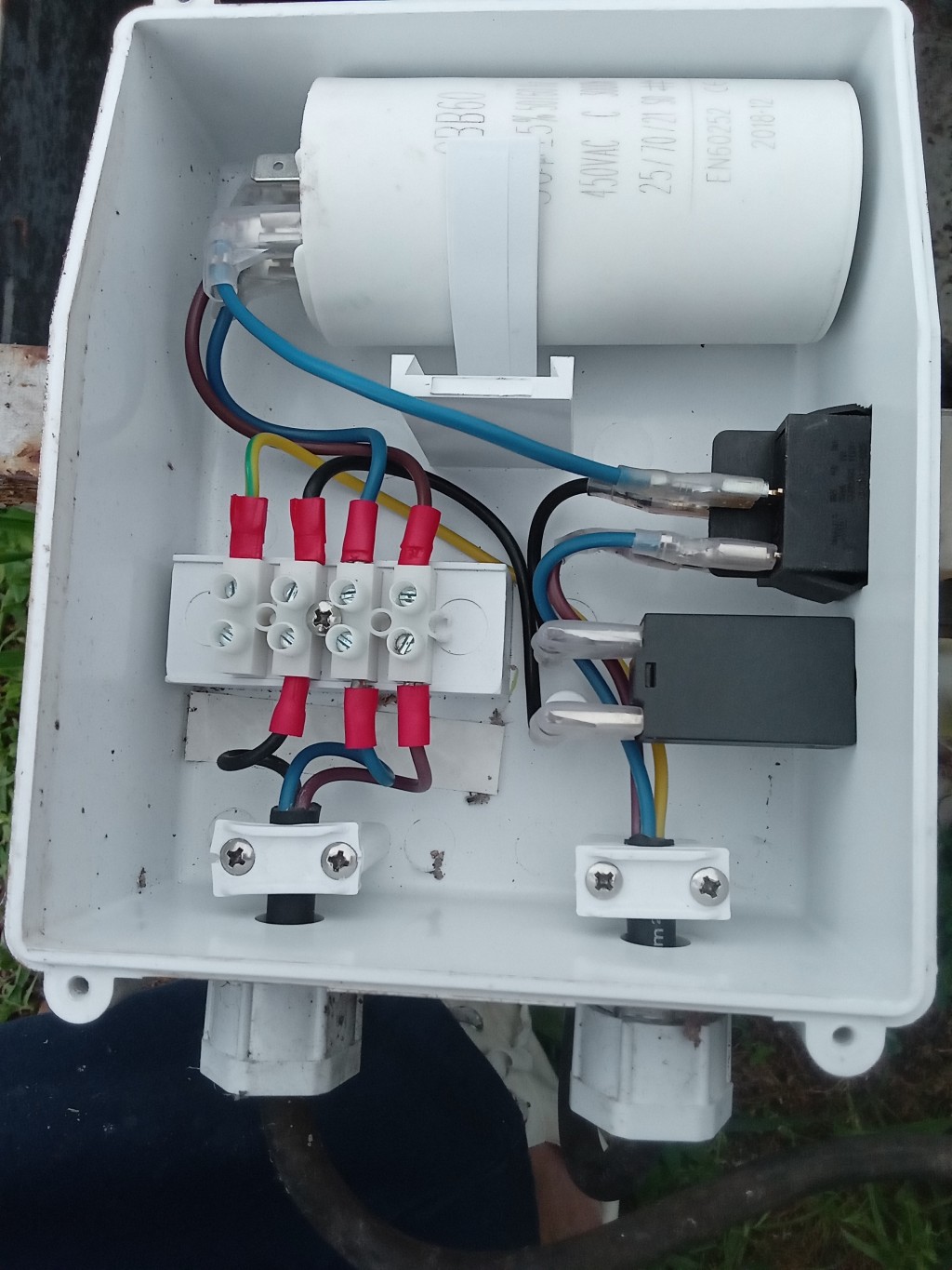

старата ми сондажна помпа издъхна и си купих нова. Работата е там, че новата помпа е без защита, а старата имаше отделно кутия със защита, която искам да използвам на новата. Тъй-като в новата помпа пусковия кондензатор е в корпуса на помпата, а при старата е в кутията за защита, идеята е да се елиминира пусковия кондензатор в кутията Бна старата помпа. Прикачил съм снимки от капака и вътрешността на кутията от старата ми помпа.
Ще се радвам, ако ми подскажете.

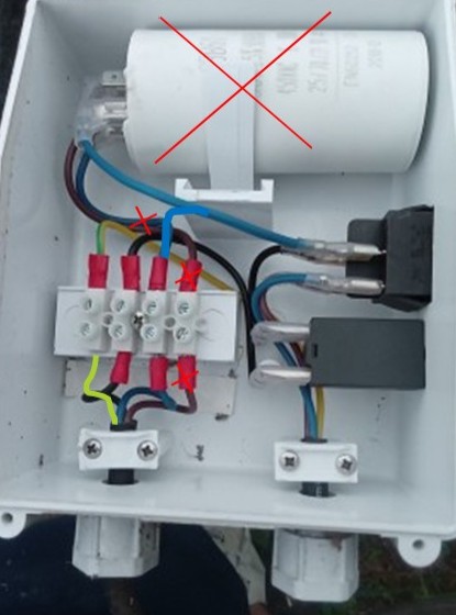

Много просто. Не използваш изход А. Нужно е и новата помпа да е със сходна мощност като старата.
Сърдечно благодаря. Аз мислех,че трябва да елиминирам целия този кондензатор в кутията ( наименованието му е CBB60).
Да, мощността на новата помпа е точно колкото на старата.

georgi58 написа:
Е да де. Обърни внимание на синьото и
жълтозеленото, което съм добавил...
Последна промяна от bigdragon на ср апр 08, 2026 3:02 pm, променено общо 1 път.
Да, точно това е правилното свързване.

Схемата е нарисувана на капака в дясно.
