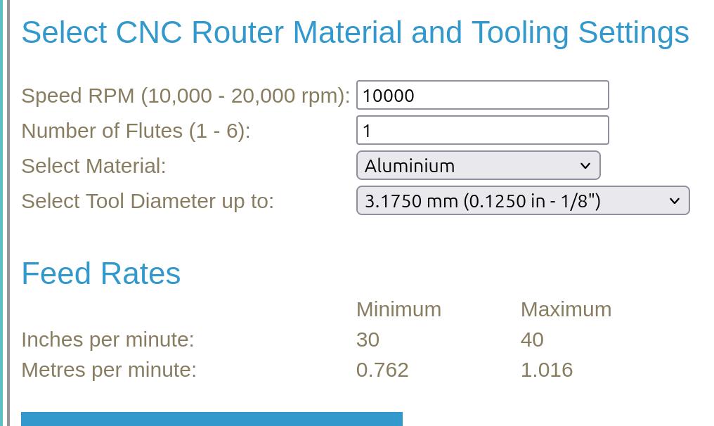

- Възможно ли е охлаждане на иструмента с въздух?
Използването на течност при мен не е опция тъй като машината не е приспособена за това.![]()

чет май 08, 2025 4:13 pmbrum написа: Ооо, може. Аз съм го ползвал при рязане на алуминий..............Здравей brum,
Благодаря ти много за информацията.
За такъв тип охлаждане съм подготвил да използвам един нов компресор от хладилник с ресивер съобразен с разхода на въздух, тъй като дебита на този тип компресори не е много голям.
Имам идеята да направя опити и с използване на техологията с водна мъгла, разбира се само с една дюза твърдо прикрепена към шпиндела и следваща пътя на фрезера.
Мъглата е толкова финна, че ще се изпарява веднага като отнема и от топлината на инструмента (фрезера).
И понеже си минал по този път с рязане на алуминии (който въпрос сега мен ме вълнува) , дай малко допълнителна информация за типа на фрезера, скорост на подаване на инструмента при рязане и с какви обороти на шпиндела /двигателя/ се работи при тази операция.
Предварително Благодаря .
С уважение Георги
brum
- Мнения: 4214
Хммм, не помня в детайли. Има калкулатори за тая работа. Зависи от доста неща - режещи ръбове и размер на фрезера, желана скорост на подаване, мощност на шпиндела, тип на алуминия.
Като цяло алуминий се реже лесно. Стига да му уцелиш параметрите
. Вече има маса калкулатори online. Това дето го ползвам е от преди 15тина години и си седи инсталирано на компютъра дето е заделен за ЦНЦ рутера.
brum
- Мнения: 4214
Това е първото дето излезе в google: https://cutter-shop.com/feeds-and-speeds-calculator/

пет май 09, 2025 10:39 pmbrum написа: Това е първото дето излезе в google: https://cutter-shop.com/feeds-and-speeds-calculator/
