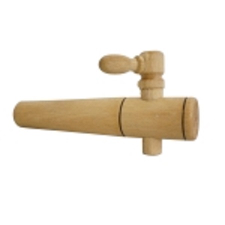

Може и тая пластмасовата но си мисля че резбата е прекалено къса и от вътре няма да можеш да завиеш гайката.
Има някакви дълги ама такива не съм използвал - Канелка за буре дълга

Канелката е дълга като от хиперлинка ти.

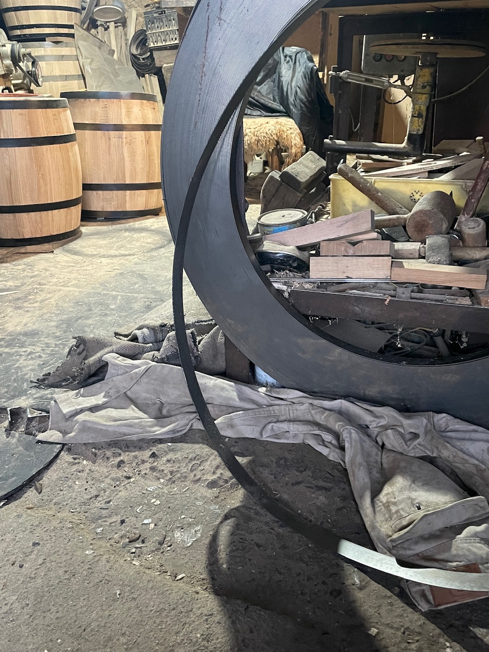

Присетих се за темата, и си викам я да нащракам от “кухнята”. 2 мм шина
