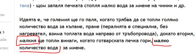

нед май 26, 2024 2:59 pmMamaMy написа:
нед май 26, 2024 2:20 pmКиррил написа:
...Предполагам, че работят на принципът на малките ел. бойлерчета над мивките. Водата се регулира с крана на студената вода, а топлият край е постоянно отворен.
Кириле, когато не разбираш от нещо, не е задължително да пишеш в темата. Автора изрично е писал, а и в цялата тема го коментираме, че бойлерите му са под налягане. Тоест не са отворена система. Аз признавам си такъв бойлер не съм виждал, но и в линка от магазина пише същото.
[/quote]
Виждал съм бойлер поставен на изходящият димоход на печка - отворена система.
На публикуваните снимки на бойлери на дърва, не виждам никаква автоматика.
Нека пусналият темата да каже как работи този бойлер на дърва, при затворена система.
п.с.
Говорих с производителя и разбрах каква е автоматиката на Бойлер на дърва и ток под налягане Тусима.
Има поставен един клапан, който пропуска вода (почва да капе) когато налягането вътре стане 7 атмосфери. Тогава оператора спира да слага дърва в камерата. Когато спре да капе, почва отново да слага дърва.

нед май 26, 2024 3:43 pmКиррил написа:
но затворената система предполагам, че ще е предвидена само при работа на ток. На дърва подобна система не съм виждал и чувал до сега. Всички са отворена система. Явно ти си виждал подобно чудо (затворена система на дърва) и можеш да ми обясниш принципа на работа, за което ще съм ти благодарен. На публикуваните снимки на бойлери на дърва, не виждам никаква автоматика.
Нека пусналият темата да каже как работи този бойлер на дърва, при затворена система. Явно имам пропуски и не мога да се сетя
И как точно си го представяш на ток да работи в затворена система, пък на дърва - в отворена😂?
Най малкото батериите са различни. Един комбиниран предпазен клапан по налягане и температура, който да е дрениран някъде навън и въпросът е решен. Изхвърля прегряла вода, на нейно място влиза студена от водопровода и въпросът е решен. За сигурност може да се дублира и това е - много по-просто от камина или котел на дърва. Колкото до автоматиката, която да прехвърля консумацията от единия или другия бойлер, най-просто може да стане с по един NC вентил, който да отваря при температура в бойлера примерно 35-40*С. Ако и двата са загрети над тези градуси, може да циркулира и през двата, което не е проблем
ПП: Кириле, променил си си мнението докато аз пиша, ама аз не съм виновен, няма да коригирам моето :)
Киррил - специалист
нед май 26, 2024 4:22 pmLazarGanev написа:
След като разбрах, че автоматиката в конкретният случай (затворена система), при работа на дърва, се изпълнява от човекът, който слага дърва в "Бойлер на дърва и ток под налягане Тусима." за мен няма как да се направи това, което иска питащият.
