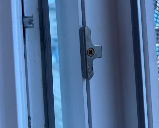

14 мнения в "Разбит отвор на насрещник PVC"
tarlyo
- Мнения: 815
вт яну 16, 2024 9:10 pmfvaleryev написа:Значи насрещника е на делител. В такъв случай винта ще надигне стъклодържателя, ако е по-дълъг. Примери с рулетка делител + насрещник + 2-3мм и търси такава видия.вт яну 16, 2024 8:30 pmtarlyo написа: Винт за дърво 4 х 70 ще хване на задната стена на профила и ще държи.Това с винта е идея трябва да видя само дали ще влезе в улея на обкова и да не излезе в стъклопакета![]()
fvaleryev
- Мнения: 72
Лошото е че от тази страна дето е този насрещник на снимкта е само той за цялата страна и затова исках всичко да е плътно сега като затворя леко огъва гумата, а преди лист хартия минаваше свободно сега не.
