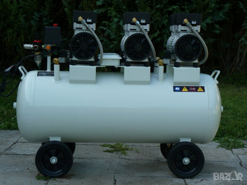

Обикновено шикалкавенето в дебитите е с обявяването на входящия дебит, а всеки да си смята (ама никой не го прави) изходящия дебит.
Ъх, туй не го бях съобразил. 250 литра в минута за пистолета са най-вероятно при 1.5 бара налягане. Или входящ въздух на компресорите грубо 380 литра в минута. В бойлера ще имам 150 литра въздух преди да падне от 5 бара на 2 бара (50 литра бойлер). Или при 380 литра в минута това са под 25 секунди...
Или отиваме към компресор за около 1000лв за този LVLP пистолет. Ако беше HVLP щеше да е нагоре...
Със сигурност ще пиша и ще споделя резултатите като стигна до там. Или след около 2 месеца :) .
шоп - майстор
Нищо не ти пречи да добавиш още компресори към ресивъра. Като заваряваш щтуцери предвиди да има в повече.
brum - майстор
Тъй го мислех. Ама малки компресори 750 вата/24 литра вързани в паралел. Не бях съобразил топлоизолацията на бойлера и конденза. Обаче много се качва цената за експеримента и първи стъпки в боядисване с компресор. Още повече, че ще се ползва изключително рядко.
До сега съм боядисвал с духалка на Бош (пистолет с долно казанче и вентилатор зад него) и става прилично. Ако бях разчел правилно нещата нямаше даже да опитвам да боядисвам с компресор. Ама вече пистолета е наличен, 2ри компресор е заръчан. Ще търся на кой да подарявам/продавам явно...
gogo7777 - майстор
Пробвай с бойлера, мисля, че ще даде желания резултат.
brum - майстор
Задължително. И 30 секунди интервали на пръскане да докарам ще се случи експеримента. После ако качеството с духалката на Бош е същото (силно съмнително) експеримента минава за успешен и приключвам с компресорите.
пишман_майстор - майстор
Картинката става по-сложна , когато се връзват в паралел компресори. Правил съм го, става, но...Проблема е, че тъй като са на отделни пресостати , единия включва винаги по-рано. Нищо, че са нагласени на едни и същи стойности пуск/стоп. И има моменти ( поне при мен ) втория се включва рядко... Т.е. реално работи само единия. Но при теб сто на сто ще се включва и втория.
Твоите са с малки мощности , подходящи за маломощни консуматори , неизискващи дебит. За боядиване ще е зор и с двата.
шоп - майстор
При много компресори вързани на един ресивър може да се мине с един пресостат и контактор.
Така всички компресори работят заедно.
PIP - майстор
ср мар 08, 2023 10:15 ambrum написа:
Компресора отдава 330л/мин (518л/мин на помпата), пистолета ми го дават да е 280л/мин и с 1.8 дюза изкарвам 45секунди преди да се включи и близо толкова да работи, но аз обикновено го изчаквам, освен когато съм започнал по-голям елемент (една страна на врата). Така че 30сек е доста оптимистично, дано стане, не го пиша да те отказвам.

Стигнах най-накрая до пробване на пистолета. С 24 литров 750 вата компресор става. Има достатъчно въздух да изпръска малък детайл, като се пръска по 20-30 секунди и после се почива. С компресор и пистолет става в пъти по-добре отколкото с електрическият Бош дето е с вентилатор. Боята се разпрашава значително по-добре и повърхността изглежда доста гладка. С Бош-а ставаше леко релефно.
Та ще закача и двата компресора към бойлера като дойде ред. Бойлера на 4 бара ще е достатъчно да изкара по над минута без да падне налягането при пистолета. Преди него си има регулатор нагласен на 2 бара, а маручите са на 3 бара в момента.
За да стане се наложи да сложа по-смислен маркуч обаче. Ползвах един от Лидл дето е 10 метра и е тънък (май 6мм). Смених го на 1/2 маркуч за поливане с дължина 3 метра и разликата беше осезаема.
