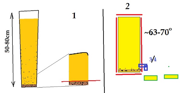

Искам да направя калъпи за свещи от пчелен восък, какъв е подходящия силикон и да не е много скъп? София :idea: ОСвен силикона какво друго ще ми трябва? Още не съм измислил формите.
/един крафтър препредлага 1 кг силикон, 30 мл втвърдител за 100лв.../
Другото което ме интересува е:
1. При първото стопяване и отливане ми се ще да го правим в по-голям съд, за да може да има по-голяма височина (по-добро утаяване), но не намирам нищо фабрично, повече от кутия цедено мляко. Т.е. трябва да е с лек конус иначе няма вадене.
2. Един играч си е направил голям съд (поне 50кг и поддържа два дни над 60гр.). Предполагам после с канелка, над утайката, го изтака.
Този вариант е по-скъп но става циклъц.
Аз мисля по-скоро за План 1, но в по-малки "силози" - също би станал (ползвам изолиращи кутии) които поддържат 24 часа топлината и се утаява. Мисля си за електрическото одеало ако поддържа течността над 62 градуса или около 60 - ще стане и доста икономично, 60W...за 24 или 48ч. Въпроса е след това тези цилиндри восък, как лесно мога да ги разфасовам (с тел и ток?).
Ако не мога да ги режа прецизно - ще се замисля за план 2 - съд с риза за подгрев и канелка... но ще трябва 1-2 дни да си вързан (на село) :)
ПП: Иначе ето един двойно претопен, но с почистено дъно (винаги остава 1-2мм фина прах или сгурия - която на ръка се изтъргва.) и тук там някой лек фрагмент.
