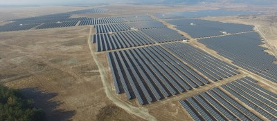

съб мар 20, 2021 3:29 pmsezgin_bg написа:
...важното че ще имам алтернатива, иначе ще ги изхарча тия пари за далеч по безумни работи...
Алтернативата е да си зареждаш един акумулатор директно от мрежата за да имаш осветление ако някога спре тока.
Болера да си го топлиш със слънчев колектор за топла вода.
Не знам каква е тая по-безумна работа по която да хвърлиш тези пари.
Може и да "не разбирам" много но това е при мен на работата (поне за сега)... Снимката е реална. Та те така.
