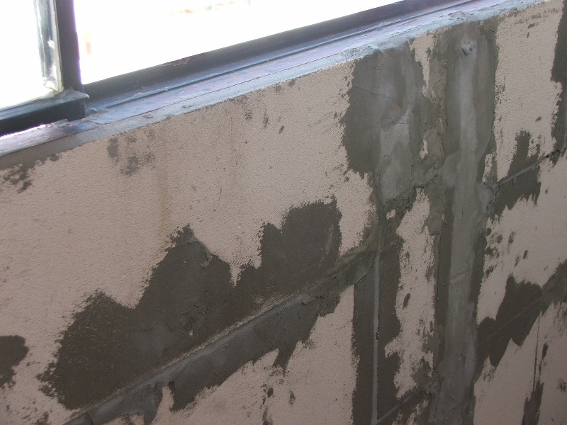

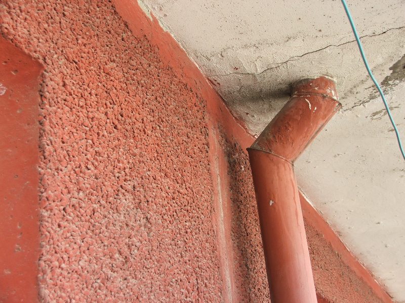

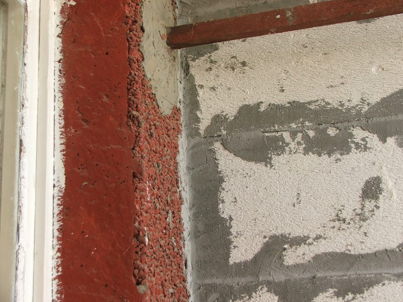

Въпроса ми е за шпакловката на една тераса, която от ляво, дясно и отпред е с итонг или утонг незнам кое е по-правилно, а от страната на вътрешните прозорци е едно нещо като слепени камъчета, грапаво, май с машина се е правело преди време. С какво да го шпакловам? От това което четох във форума задължително трябва да грундирам, то и итонга не е направен много добре.Е, грунд Деко или С200+теракол или +вода? Или унифор и после сатен гипс? Четох някъде че по-големите неравности се запълвали с чист гипс /за камъчетата имам предвид/ но пък той май много бързо се втвърдява.И как мога да разбера приблизително колко кг гипсова шпакловка ще ми трябва за тераса с д.3.60м и ш. 1м? Ще пробвам да кача снимки на терасата дано стане!
е това са тия камъчета...

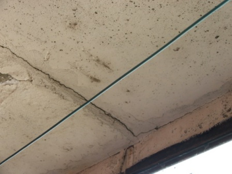

то и тавана е доста зле, него какво да го правя?

Най лесно най бързо и най малко трудоемко - 2 см стиропор, мрежа теракол, гипсово лепило, колор кит, боя
Или др варянт гипсово лепило , гипсово лепило , гипсово лепило и така до побъркване :lol: докато не напълниш пролуките между камъчетата и не изгладиш стената, после или колор кит или сатен гипс , боя
Избирай си сам ако терасата ти е нормална поне 2-3 чувала минимум (за гипсовото лепило)
Не ти предлагам шпакловка щото ще е дебело за тва по-добре нека е лепило

Така и така си го правиш ти, наистина е по-добре да си сложиш EPS или както го знаете стиропор (залепва си го), мрежа шпакловка и след това, получаваш едно красиво почти завършено помещение.
На тавана надявам се няма фуги от които да влиза някъде вода и влага, че не се вижда хубаво но ако има, метни му една ръка хидроизолация на водна основа.

Na tavana pone nqma vlaga :)

Аз моите камъчета ги запълних с цичентова шпакловка. Около 11 лв. беше торбата ама миналата година. Стана прилично.

Моята идея е ако не ти се занимава с картон или стериопор купуваш 2-3 чувала теракол шпакловаш пълниш всичко и накрая 1 ръка гиспова шпакловка и 1 ръка колор кит и си готов. Ако не с стериопор, мисля че ще ти е по - лесно отколкото с гипсокартон.
Благодаря на всички за отговорите! Май се спирам на лепилото първо, изглежда ми най-лесно и с най-малко усилия. Все пак аз съм момиче, и никога не съм правила нещо такова. Но неволята учи пък и ми е интересно. За съжаление изглаждането ще се отложи малко поради финансови причини и заради това че на терасата има климатик, който трябва да се сваля. Незная после дали пак вътре да го монтират или отвън? Иначе много ми се искаше да покажа снимки ако не се изложа много!
