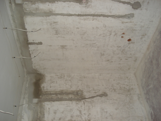

Изчетох всичко по темите с шапакловането и реши все пак да попитам. Какъв грунд според вас да използвам? Стените ми и тавана са стара мазилка и бяха наклепани с един слой вар и две ръце латекс. През последните 3 дни с помоща на шпаклата се преборих с латекса, но повърхността която се получи освен , че е неравна е и цялата в песъчинки. Какво да направя за да стане стабилна шпакловката, с какво да грундирам.
Иначе мисля да ползвам първо Ротбан а след това Сатен.

Ето една от стените които днес грудирах, а това на втората снимка е грунда който ползвах - дали ще свърши работа???

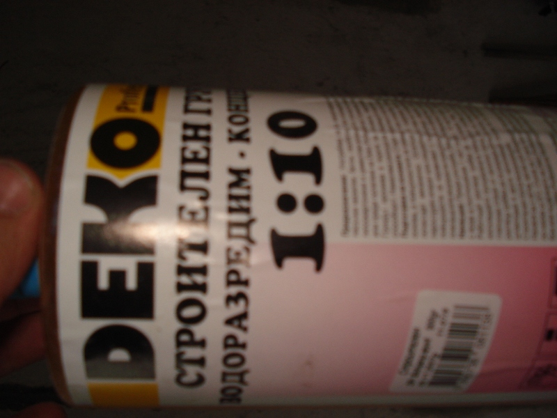

ето и грунда
грунд ДЕКО

Най сигурния начин е миене на ръка варта, грунд след което мрежа с лепило и шпакловка това е сигурния начин. Казвам го от опит защото миналата година ми се случи на един обект след шпакловка в/у стара мазилка след дни стената ставаше на паяжина. Просто структурата на старата мазилката е променена или се променя след шпакловката и се напукваше. И така след 2 шпакловки решихме проблема.

Теди написа:Най сигурния начин е миене на ръка варта, грунд след което мрежа с лепило и шпакловка това е сигурния начин. Казвам го от опит защото миналата година ми се случи на един обект след шпакловка в/у стара мазилка след дни стената ставаше на паяжина. Просто структурата на старата мазилката е променена или се променя след шпакловката и се напукваше. И така след 2 шпакловки решихме проблема.Това не ми се е случвало, слава Богу. А с какво шпаклова, след което се напука? Това ми се получи само при един експеримент с чиста вар.
Но и да се напука, не е ли по-евтино да се грундира и прасне и една ръка фина шпакловка (стукопласт, колоркит и пр.)?
