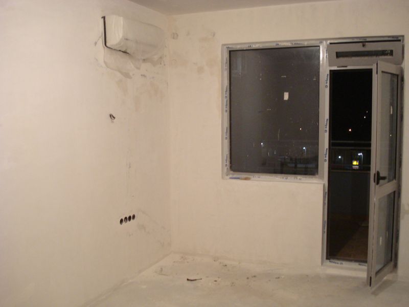

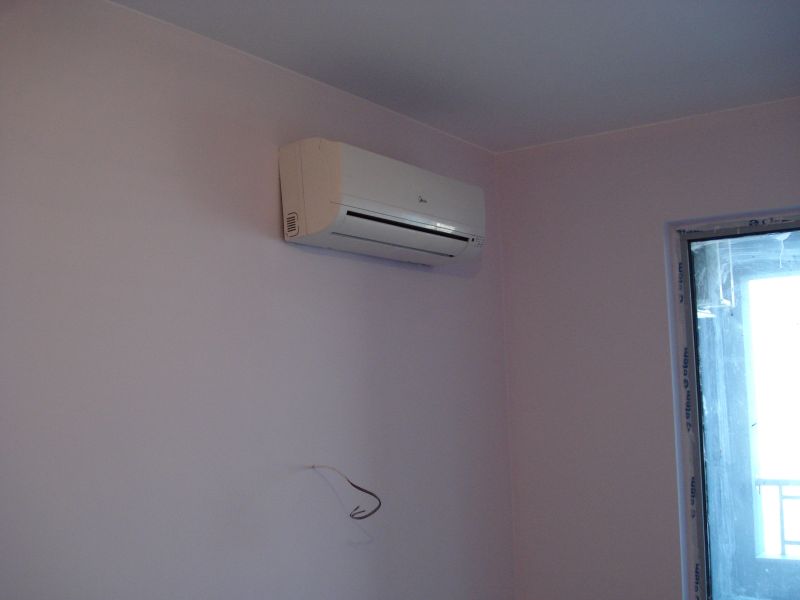

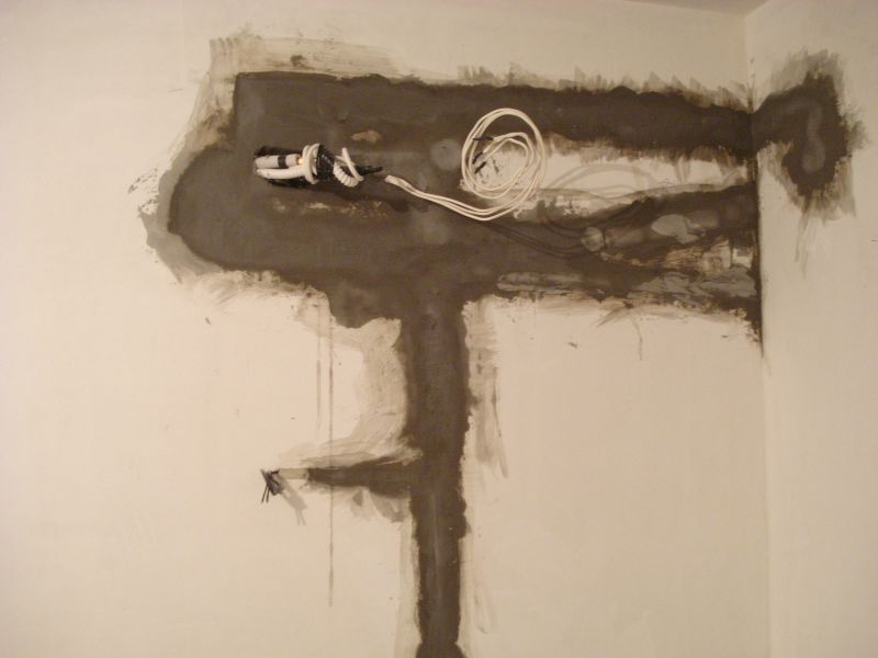

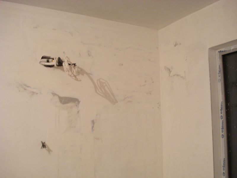

Добре е, но стискай палци да не се налага сваляне на вътрешно тяло, че тогава.................... :x Ако беше попитал преди това, никога не бих ти препоръчал вкопаване, а кабелни канали.
vekatap - напреднал
е, чи кво му е на вътрешното тяло, сваля си се без проблем :lol:, а и кабелните канали нима кефят нещо
EDI - майстор
Въпроса е в евентуален дефект на магистралите8чукай на дърво/.Ако можеш да вадиш медните тръби, няма проблем.Иначе като решение и изпълнение е много хубаво.
Да не ти се налага да правиш профилактика на климатика.това е пална глупост,съжелявам,но това ми е мнението защото за най-малкото трябва да къртиш!!!!
jdraganchev - специалист
boyadzhiev написа:
Аман от крайни и несериозни мнения! Естествено, че в къщи също са вкопани, идеята е вкъщи да е красиво и приятно! Моите са така от 4 години и да чукна не ми се е налагало да къртя, а да - и профилактика правя 2 пъти в годината, преди да ги пусна Април-Май, и средата на сезона Август. През останалото време не ги спирам, цяло лято работят нон-стоп, денонощно. Разликата, е че не са Мидея, а Тошиба. И за да те разочаровам ще кажа, и че ВСИЧКИ кабели са ми вкопани, интернет, телевизия ток, сот....
И да се наложи да къртя, ще къртя и пак ще мажа и боядисам. Евала vekatap! Гледам, и че кабелите си предвидил, преди да боядисаш помисли още веднъж за всеки случай, пусни повече ако трябва по добре. Надявам се си предвидил и Телевизията, сот, интернет....
Илиян Илиев™ - майстор
В предишната ми квартира майстора ми беше монтирал така климатика.
При преместването ми в друга квартира остана само дупката от тръбите към външното тяло и не се наложи допълнително къртене при демонтажа. :wink:
Додре де, ако се наложи сваляне след това не може ли да се монтира отново
Не ми става ясно къде е проблема
При мен от осем години са вкопани и до сега да чукна на дърво не съм имал проблеми. Мисля, че правилният начин е този ! Имам приятели, които са ги сложили в пвц канали, но само защото по-рано са правили основен ремонт и не искаха да къртят. А и доста грозно е като видиш по два три метра тръби към външното тяло да висят по фасадите на блоковете, по-добре да си са вкопани тръбите от вътрешната страна на стената.
Тани - модератор
За противниците на вкопаването ще кажа , че при евентуален проблем нищо не пречи да се сложат новите тръби в кабелен канал , а старите да си останат в стената и пак няма да се кърти , но ще стане по-грозно! Поне докато не се наложи , ще е красиво! Пък ако се наложи след 2- 3- 4 години тъкмо ще е станало за боядисване и не пречи да се поразкърти!
