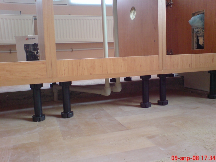

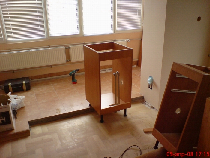

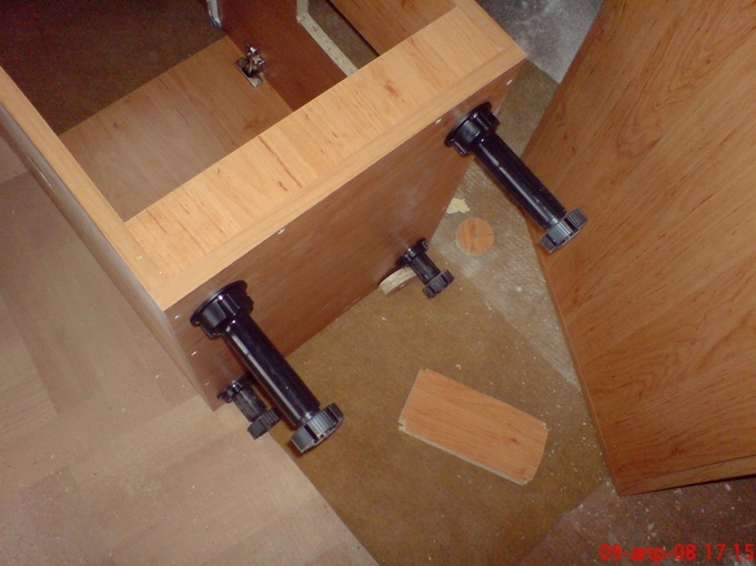

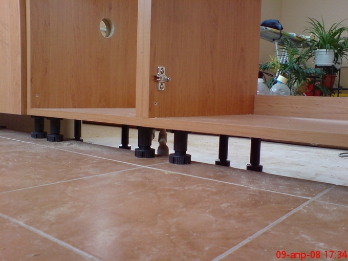

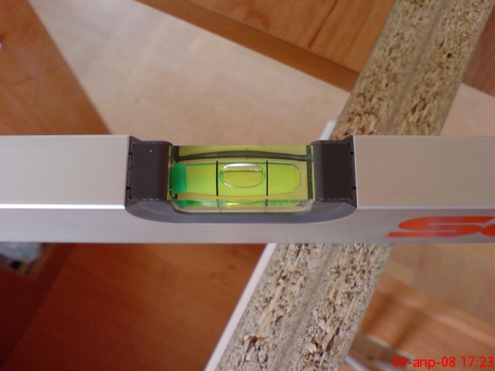

Пода е на два нива и е малко гадно ама мисля взех добро решение и проблема е решен.
изглед
крака с различна дължина
нивото е добре
изглед лице
изглед врати
Решението на проблема е супер!
Защо са двойни страниците> В смисъл кое определя да са си отделни шкафове?
shadowman - майстор
Всеки шкаф е отделен корпус, тоест две страници, дъно и бленди (които имитират таван и като се порие с плот не се виждат). Шкафовете са отделни заради мивката, чекмеджетата и един голям с рафт, тоест размера на шкафа се определя от това за което ще го ползваш.
