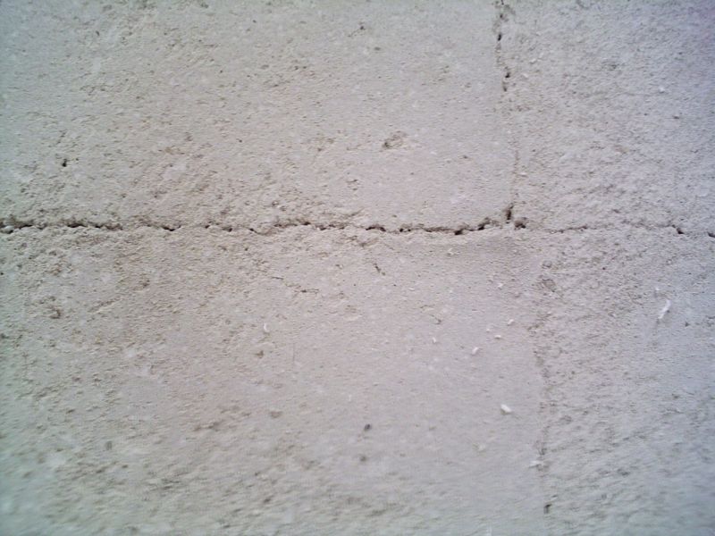

Има ли некои да клюкарим по въпроса на замазките и процесите които протичат в тях ?
velsi - Почетен майстор
Емиле, това за процесите в замазките е ясно. Те навсякъде протичат. Всичко се руши с времето, няма нищо вечно. Я по-добре кажи за нивелирането на пирамидите, че ми стана много интересно!
emil_v r написа:
... Нивелирите са цяла наука. На пирамидите са мерили на 500м'-- 2мм грешка в ниво . Знам естеств. и египетския аналог на малкото нивелирче - гениално е , но сега няма да кажа. :-D
Гост
Ooo враг на опел такъв здравеи . За замазките масово се напукват и отлепват , и виж кък се е свила от съсъхването на метър линеен с 2мм .То е различно от горе и долу и това създава усилие верт. нагоре и ги отлюпва :o като чиниики . моите не го правят , но ми се коментира с някои . ма караи. Иначе ония египтяните , където им трябва вис. точност с едни модули зглобяват плитък канал и го пълнят с вода . На 1000м -грешка 1мм ха ха . Големите блокове от 8 тона в основата изобщо не са се старали - шибват ги с точност 1-2 см( гиотори по врачански) ,но след монтажа оформят общо горната им повърхност с водния нивелир високата точност ,вече 1мм .Няма фантастика изобщо ,просто фараоня :o е имал яко пари. Ако някои ти каже че варовикът е обработван с медни инстр. (дискавъри) , а не стомана - избираи или тои или аз съм луд :-D Не ми се казва за малкото нивелирче-техния аналог сега ш си го правя. Наи мразя кат си направя нещо ,сички се юрват да си правят същото.Нали само за големите разстояния питаше ти? Малкото определено лови 1мм -на 1м дължина , също и вертикално . Изчезвам спешно с кучето ,чао
