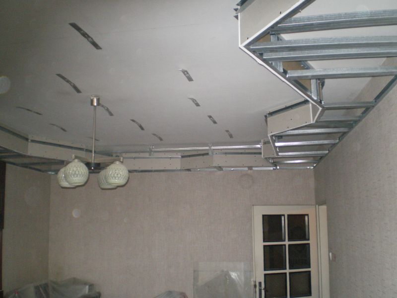

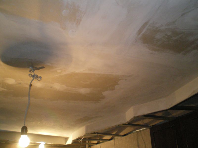

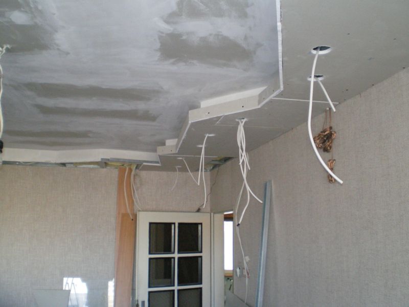

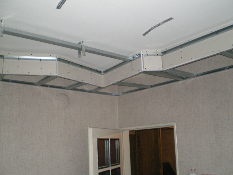

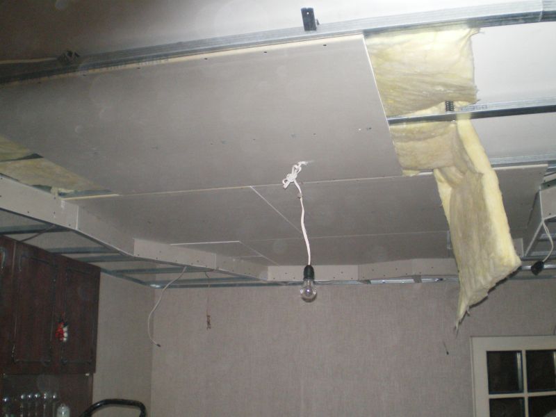

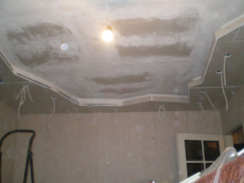

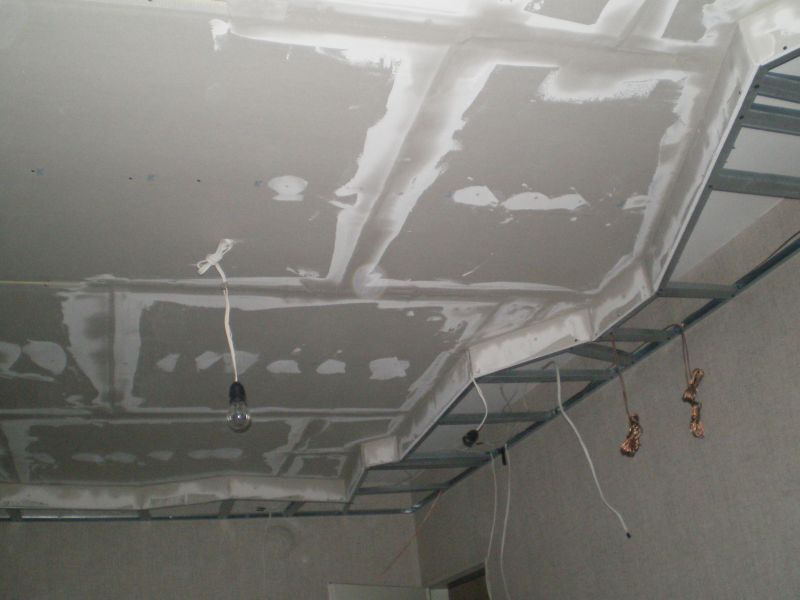

След доста дълго разглеждане из форума "Направи си сам" и събиране на информация за това как се прави окачен таван с "извираща" светлина реших и аз да спретна един такъв с помощта на моите приятели.
Уви обаче :? времето не ми стигна , и ще продължа чааак до година . :lol:
Тавана реших да го направя начупен без определена форма -хаотично (както и осветлението). :roll:

Продължението ще бъде не само с тавана а и стените .

Браво! Но си направил лека, но основна грешка! Профилите на таван се редят през 50 см. и картона се кове перпендикулярно на тях. Защото напречната фуга нищо не може да я спре да не спука. Не е задължително да се случи, но ако стане не се учудвай. Иначе си се справил чудесно! Порови се още малко из форума и ще видиш колко нещо има изписано по този въпрос /за профилите/! Успех за по-нататък! Весели празници!

Благодаря за съвета ще го имам предвид за напред :?

закъснял съм с този пост,но все пак ще го напиша.Дъли скарата е през 60 или 50 разликата много хора биха казали,че е в провисването на плоскостите.За първи път разбирам,че някой се замисля за тази напречна фаска.За мен разликата е в тежеста която се поверява на една от носещите точки(директен окачвач или шиш) при скара на 50см се пада да е близо 5кг при разтояние 90 см между носачите.За провисването на гипсокартонените плоскости,това е възможно само при наличието на влага,само че преди прожисването,понеже е таван а при таваните действа гравитация :) ,безвъзвратно рапидните винтове изпускат.Абе искам да кажа че не е никъква грешка че скарата е през 50.Грешката е че първо са пуснати пердетата и после е направен тавана не че и това е грешно но определено е мнооооооого по-трудно,ако ще се оправдае с "изкономия на картон" да не си прави труда да пише постове защото всеки знае че при рязане на триъгълници отива най-много фира :) но и това не е грешно,както казах просто е по-трудно.
