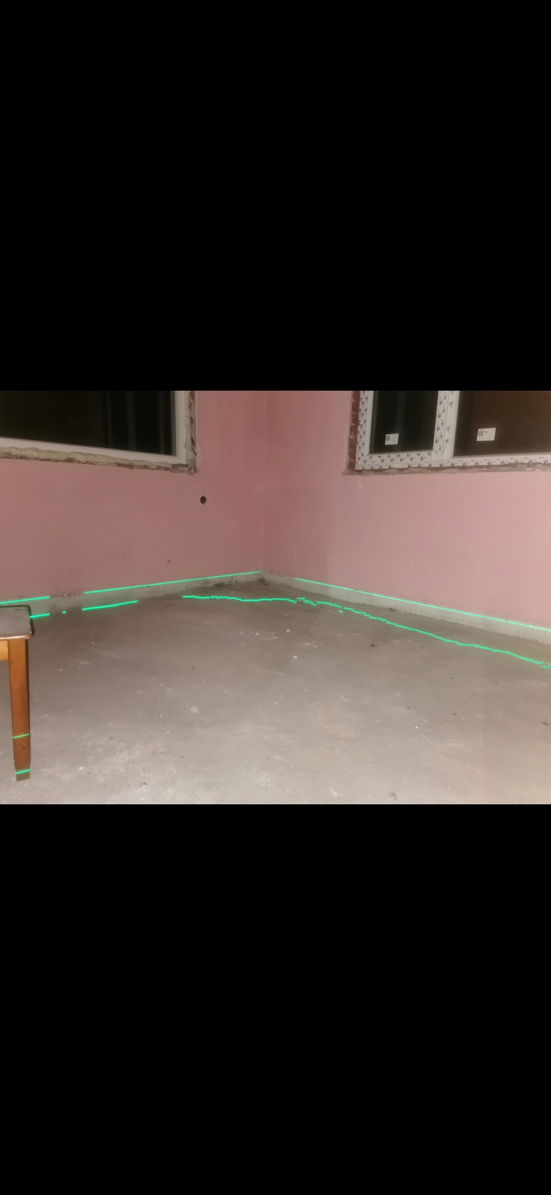

Здравейте! Трябва да правя замазка на апартамента ми за да вдигна нивото. Преди е бил с душеме, което сега е изхвърлено и в момента е на плоча. Плочите са много криви и вдлъбнати. Обмислям да направя първо една изравнителена замазка с армирана мрежа и от новите готови олекотени замазки. След това полагането на фибран за изолация може би 4ка или 5ца и пак тънка замазка отгоре. Дайте някакви съвети за направата на замазки те и дигане на нивото. Ще кача снимки.

Сега е момента да си направиш водно подово отопление

Щом е вдлъбната, НЕ я натоварвай повече... суха система някаква или пак дюшемето.. тоновете замазка няма да се харесат на рахитната "плоча"... едно време единична армировка с гладко Ф8... дебелина 8см.. после що виснали..
