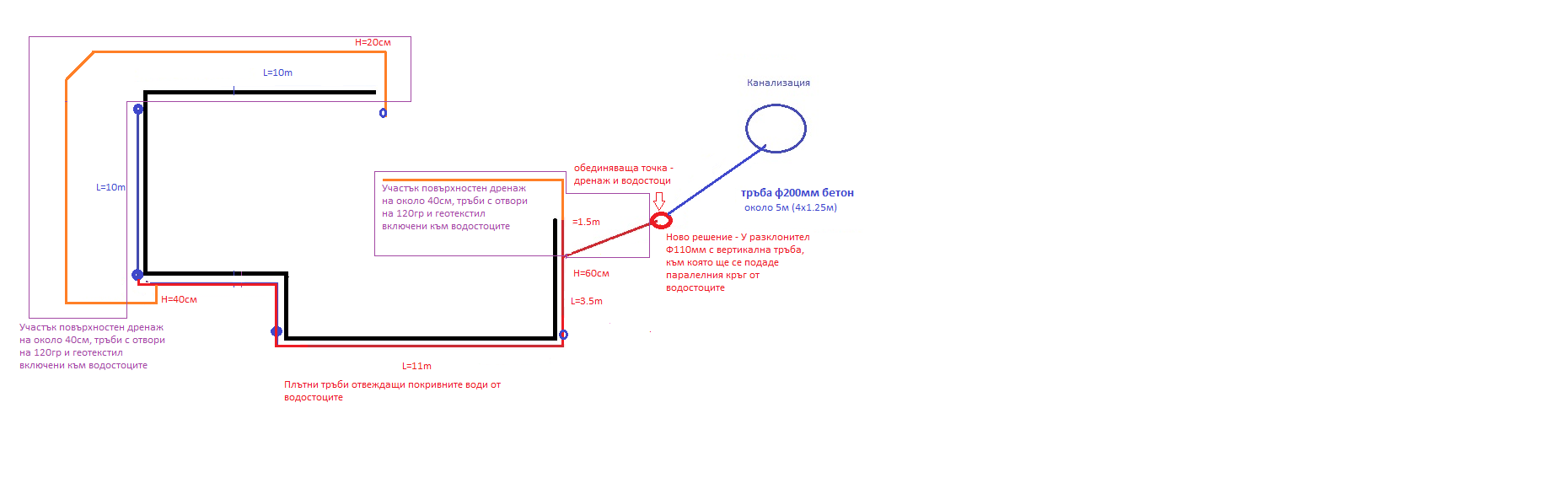

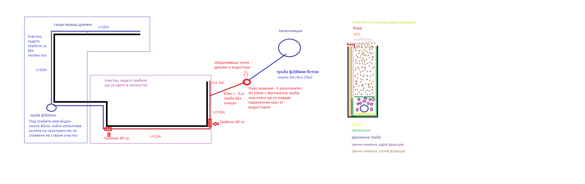

По отношение на чупките (ревизиите) съм намислил поставяне на две разклонения (тройник под 89 градуса) и по една тръба 2м нагоре. Погледнете на схемата идейното раположение, мога да го променя. Има една шахта за утайки в старата част. В новата ще дупча тръбите и ще ги завия в геотекстил. За момента най-голямото притеснение бе дълбочината на заложената бетонна тръба, но слава богу е достатъчно дълбока...

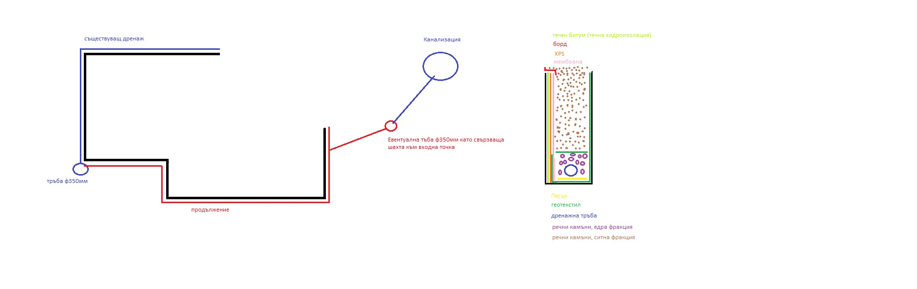

prascho - майстор

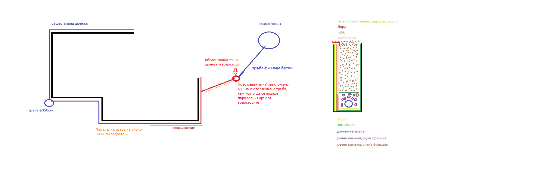

Добавям и това, което ми се върти за втория паралелен кръг на около 40-60см дълбочина, хващаш водите от водостоците.
Водосток_плитък дренаж.png (60.88 KиБ) Видяна 6635 пъти
preslav - майстор
Помисли какво се случва в обединяващата точка при дъжд, дори и да не е проливен, да не стане така, че водата от водостоците да се върне по дренажа.
Имаш още една чупка без ревизия, отделен е въпроса какво и как ще ревизираш през тръба 110 мм.
Нещо такова си предстаям аз https://www.pipelife.bg/Infrastruktura/ ... egallery-2

вт сеп 06, 2022 9:41 pmprascho написа:
Такива тръби се оставят с цел за промиване. През тях трябва да премине маркуч впръскващ вода под налягане. Така че снадките трябва да са плавни завои иначе помисли как маркуча ще вземе завоя като сложиш тройник под прав ъгъл.

prascho - майстор
ср сеп 07, 2022 6:31 ampreslav написа:

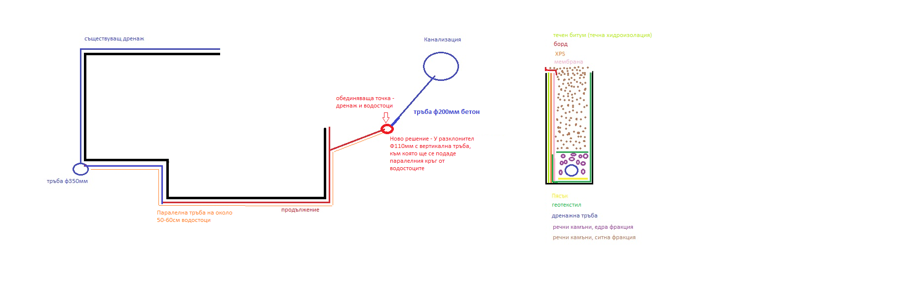

Да, има опасност от връщане на води към дренажа...Но, вчера положих 5м тръба с У разклонител в свързващата част.... Клаповият механизъм изглежда добре: https://www.pipelife.bg/Infrastruktura/ ... rakto.html . Не знам какво се случава ако едновременно и от дренажа и от водостоците ще тече вода (дали водата отгоре няма да притиска клапата в затворено положение).
kozl - майстор
ср сеп 07, 2022 10:07 amprascho написа:
Ако тече едновременно, значи клапата не е затворила.
Ако клапата е затворила от напор причинен от проливни дъждове, то дренажа няма да се оттича, но и няма да се пълни с дъждовна вода по обратния път.
Тва при условие, че клапата затваря само дренажната част.
