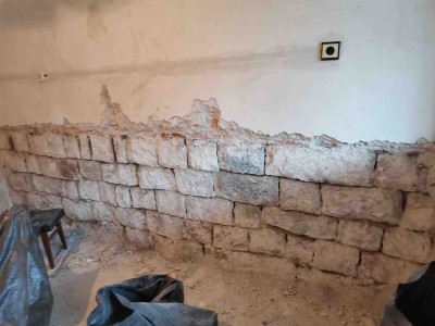

Докато сваляхме напукана мазилка, се появи полу-каменна стена, която ми се стори грехота да замазваме отново. Тъй като тя е оригинална за къщата, планирам да я пооправя и евентуално да придам на стаята характер.
Историята до тук във снимки:

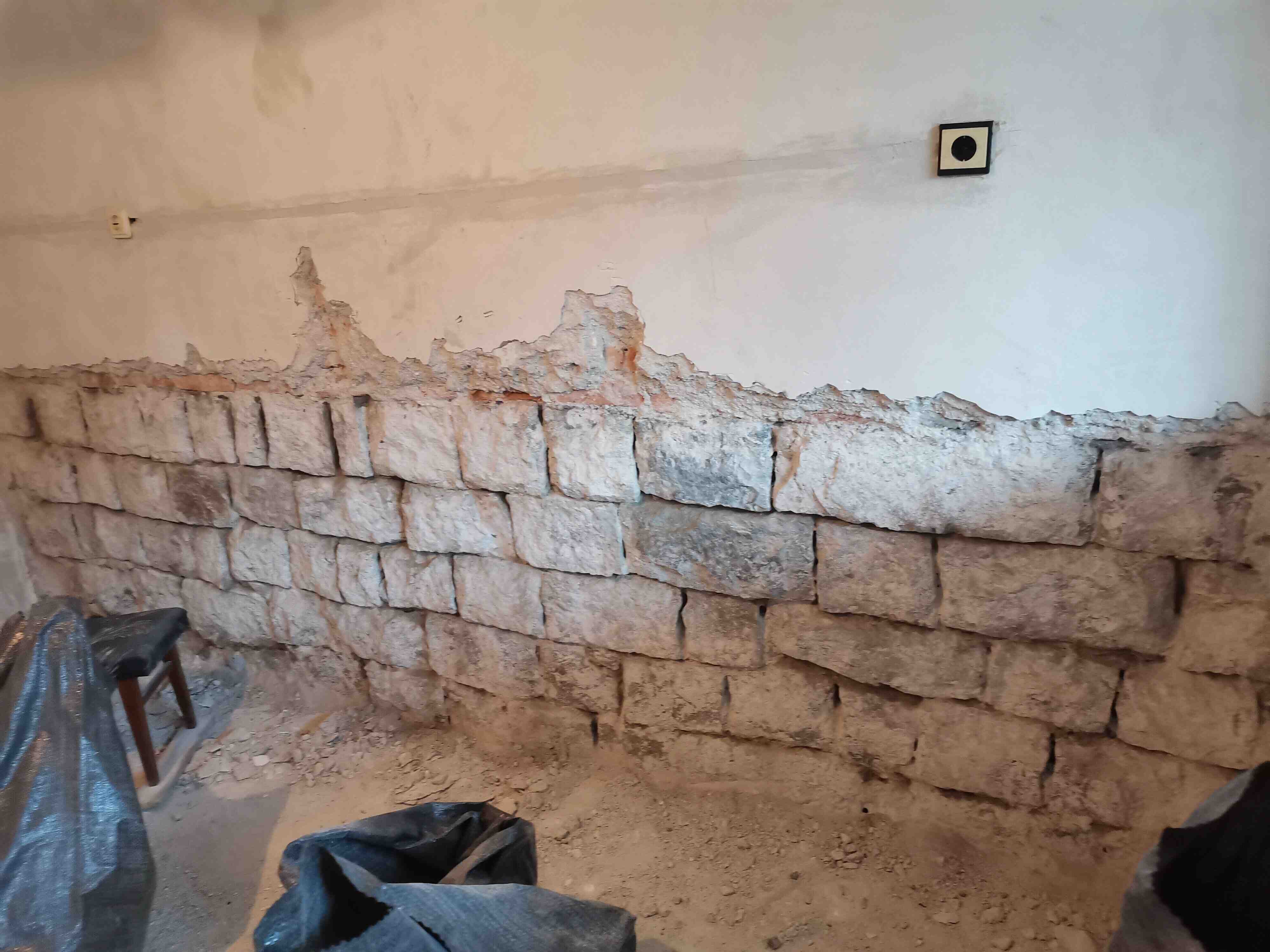

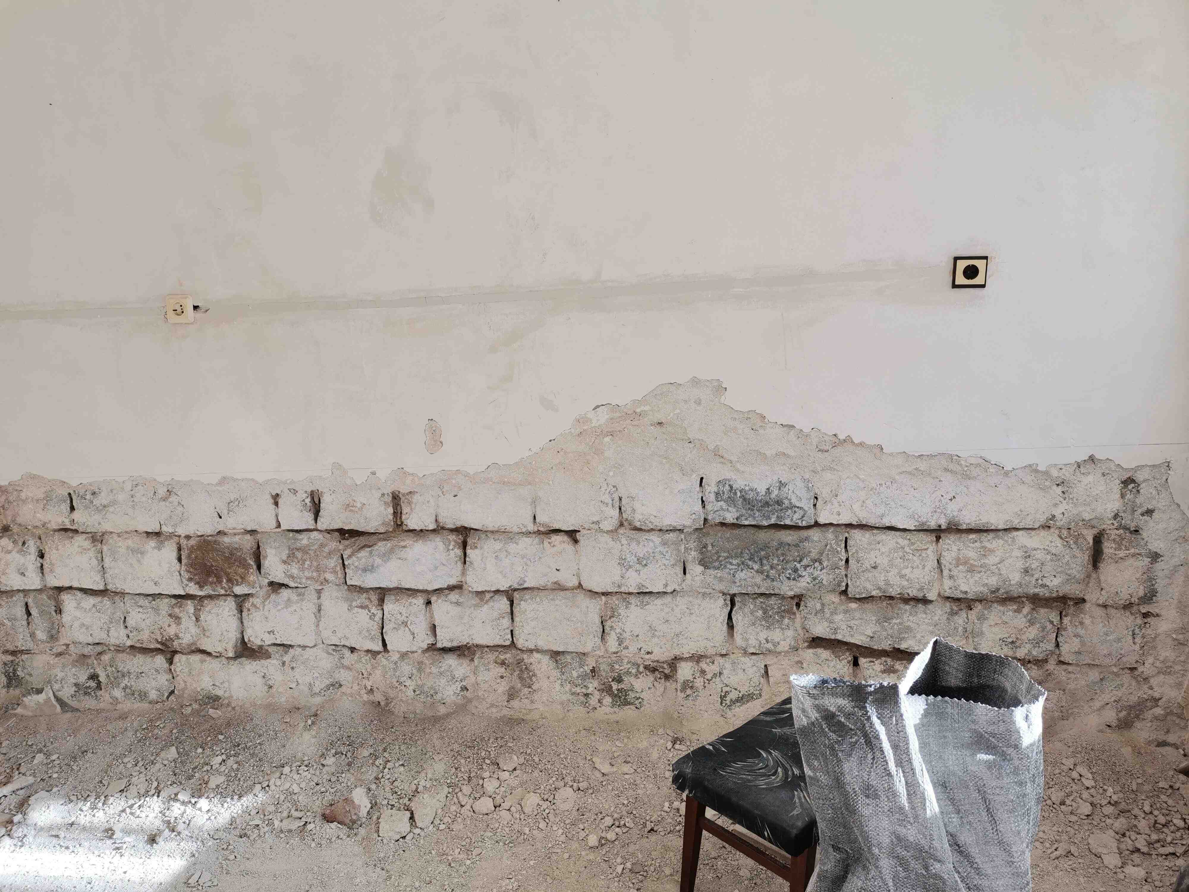

1 (2).jpg Това изникна при свалянето на мазилката.

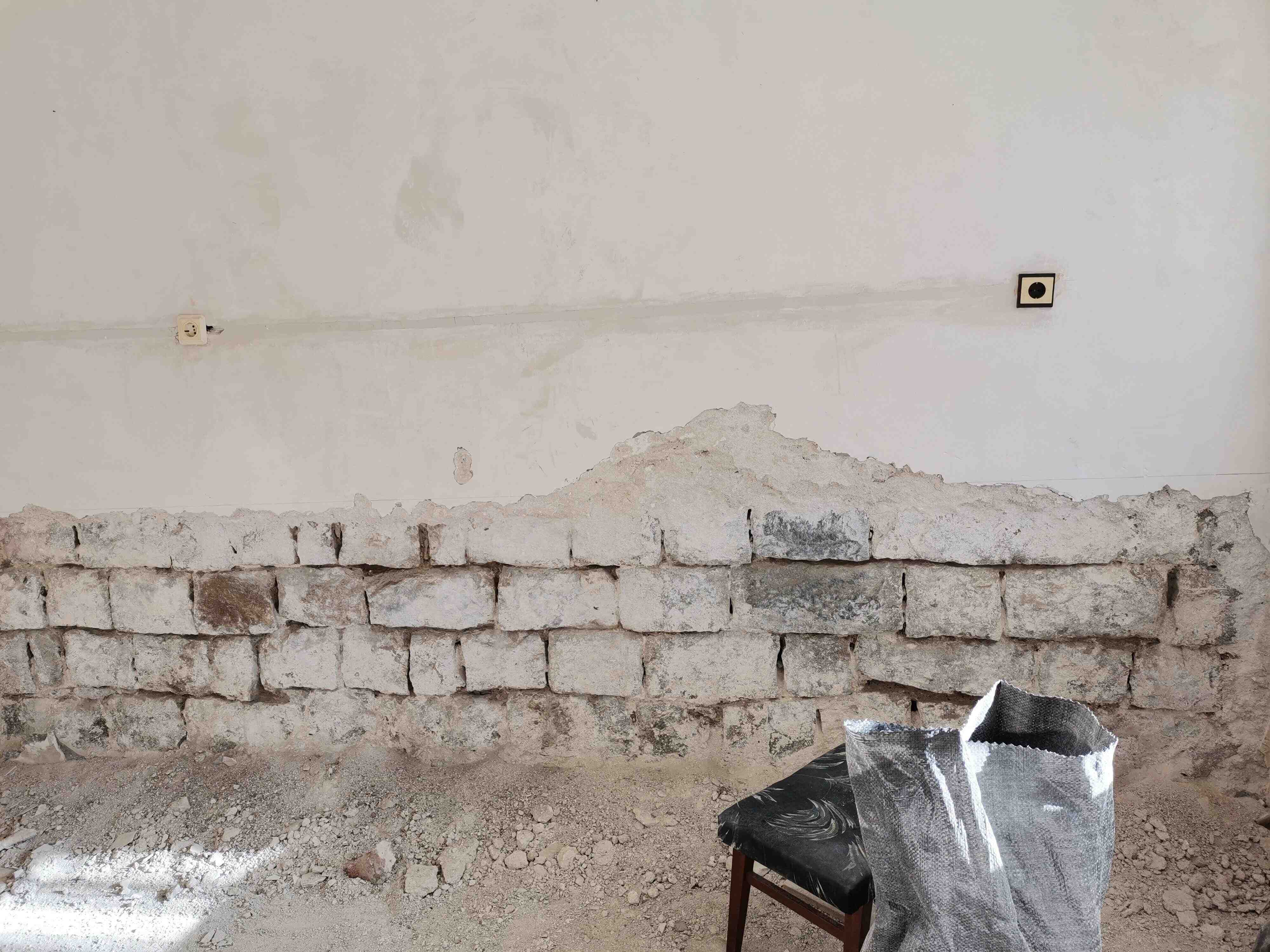

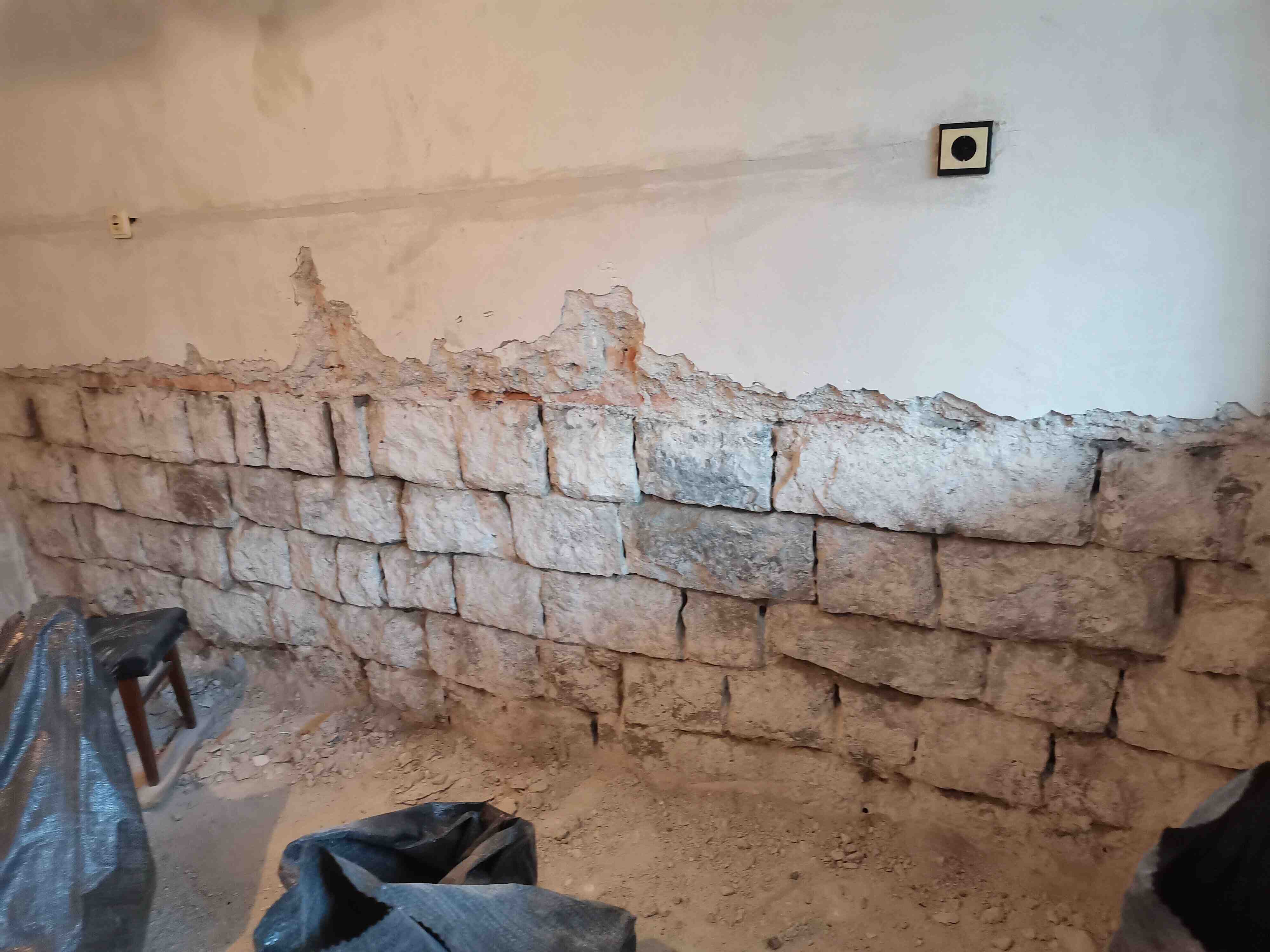

2.jpg Започнах с грубо чистене на големите парчета варова мазилка

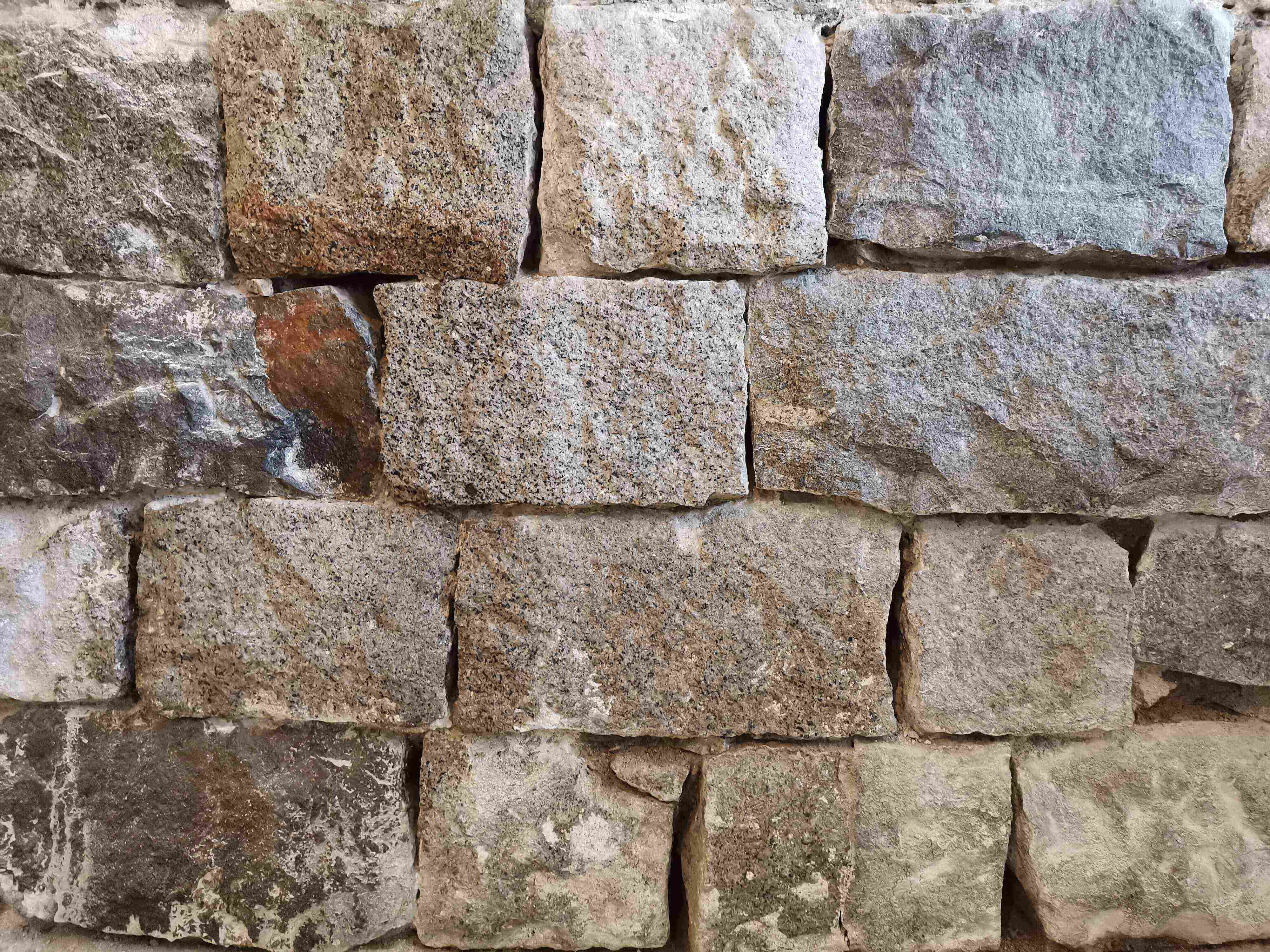

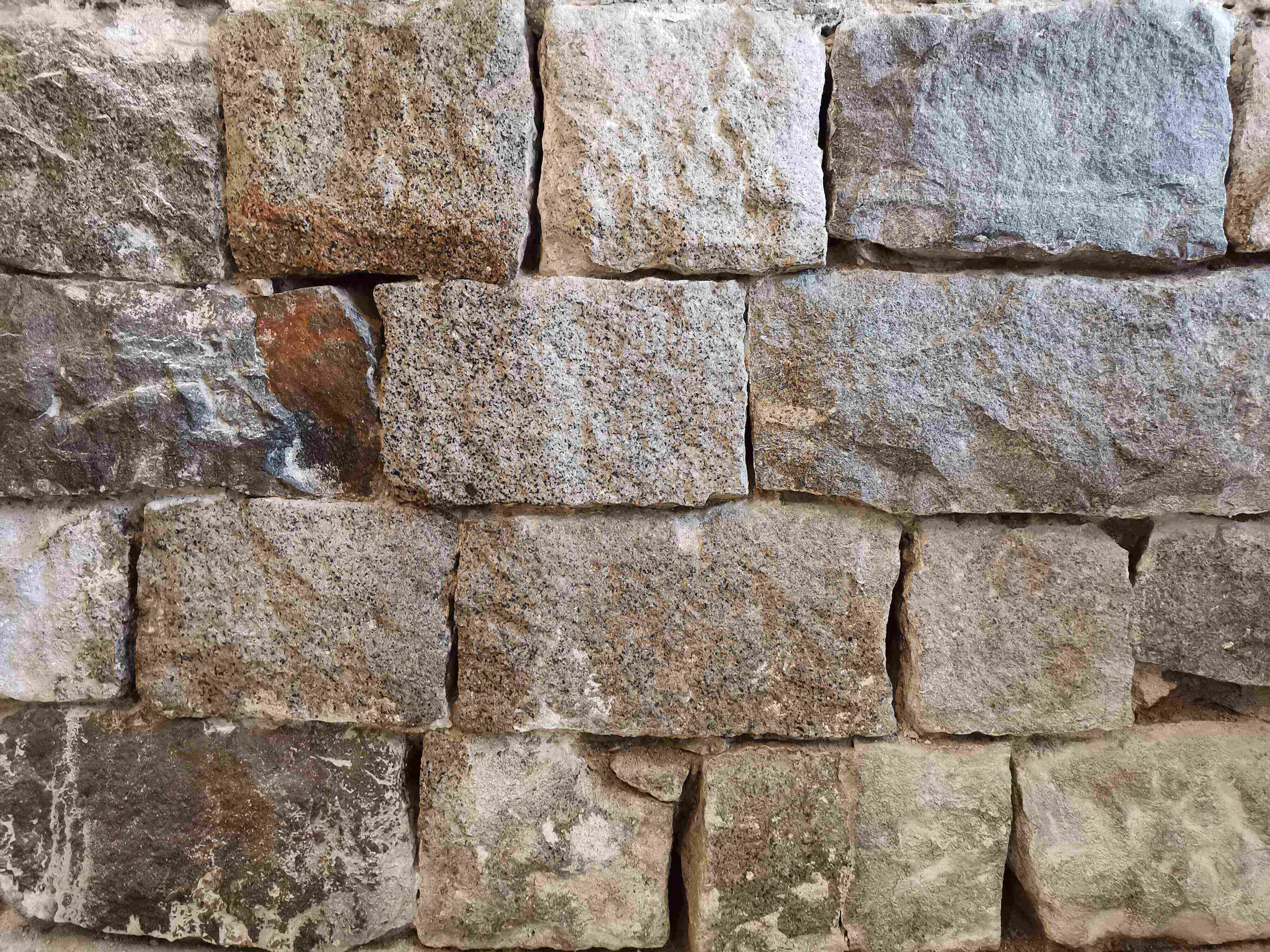

3 (1).jpg Изпробвах няколко варианта за по-финото почистване.
За сега оцетът печели като съотношение цена - ефективност. Поливам с оцет и разтърквам добре с телена четка за да се разкиснат варови наслагания във по-релефните части на камъка. Тъй като стената е в стая, а не искам да мокря обилно пода с вода, техниката дава някакъв резултат (макар и доста по-бавно). Миризмата на оцет не е пренебрежим проблем, но с проветрение и леко измиване с вода, след няколко дни вече не мирише на кисели краставици в стаята.

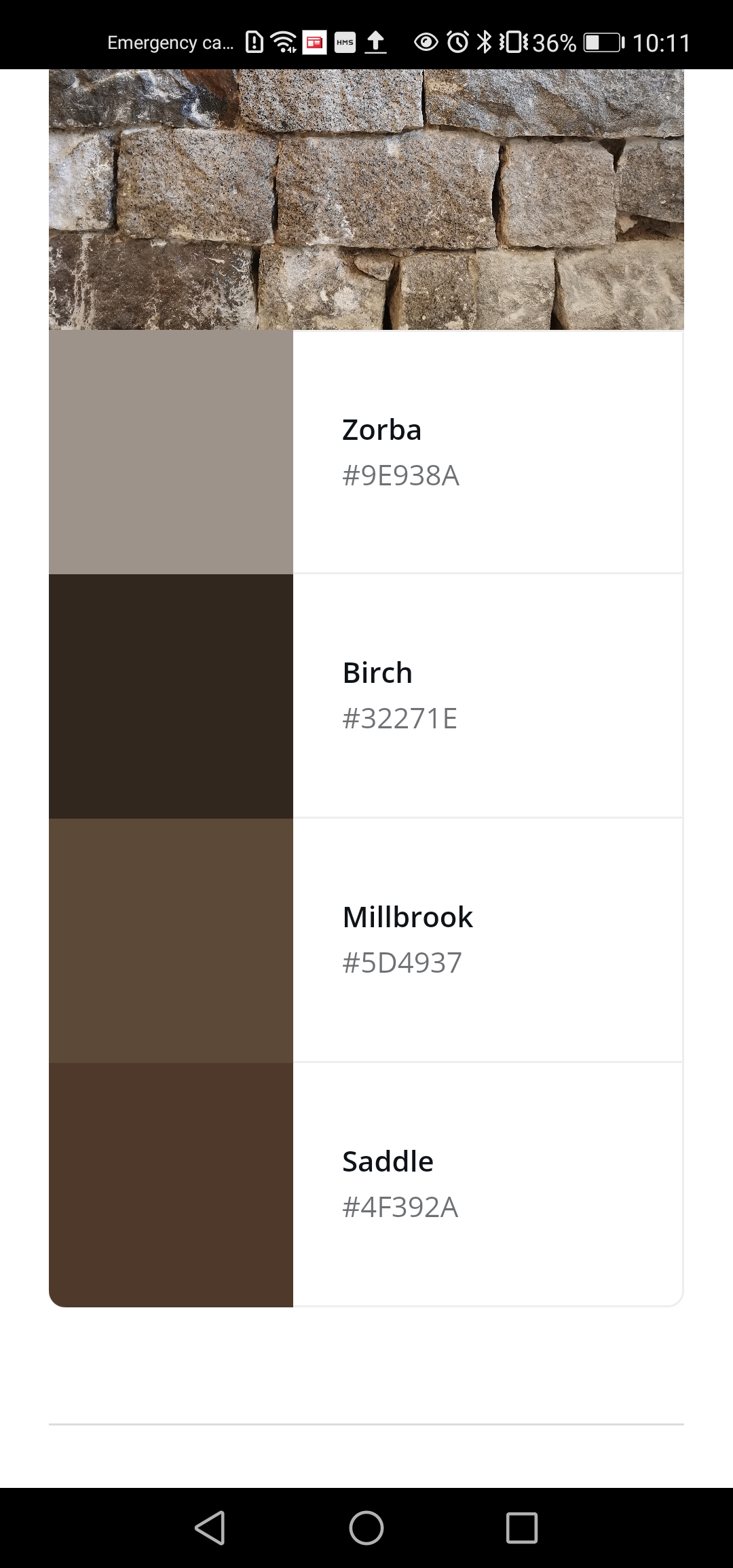

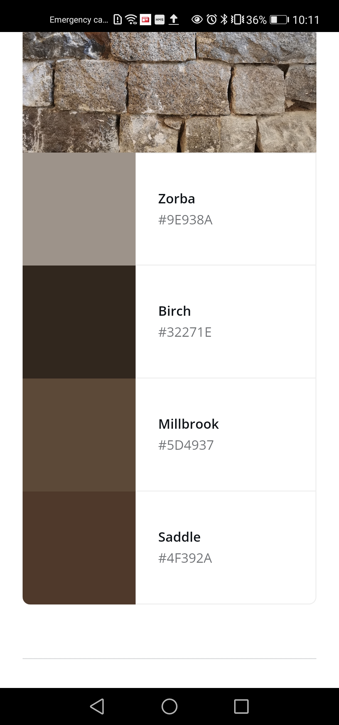

Screenshot_20200908_101147_com.huawei.browser.jpg След като измих една част от стената ( до някаква степен), направих една снимка и свалих цветовата схема на самите камъни.
Стената нагоре не искам да е бяла, ще търся цвят, който да хармонизира с камъните, но без да взима превес над тях. Моля да се се стряскате от тъмните цветове - по-светъл нюанс също би свършил работа. Давам този подход като идея към хора, който в бъдеще ще трябва да напасват цветове :) .

Гранит. Няма никаква нужда да го покриваш с нещо.

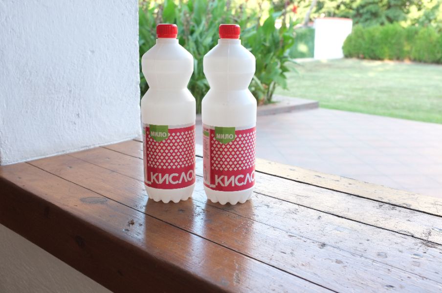

Аз мия доста камъняци с кислол.
На цена е горе-долу като евитния оцет, но е по-ефективен.
Ако искаш - купи една бутилка и си направи проба в някое ъгълче, дали ще ти хареса.

Оп - това от къде? До сега не съм виждала такава химийка :? Сега гледам и в БГ мама са го открили, ако е разтвор на солна киселина (както пишат) се сдобих с едно такова от железарията на село. Ама не посмях много да мажа с него - честно казано след като не мога хубаво да полея после и да го измия, не знам дали ми се рискува.

От кварталния магазин. Имаше го дори по време на соц-а. По памет - 8% разтвор на солна киселина във вода. Ама изхвърлих бутилките....
zz_stefanov - майстор
Пази си очите и ръцете от кислола. Не го вдишвай.
За гранита ти става, за други камъни не.
