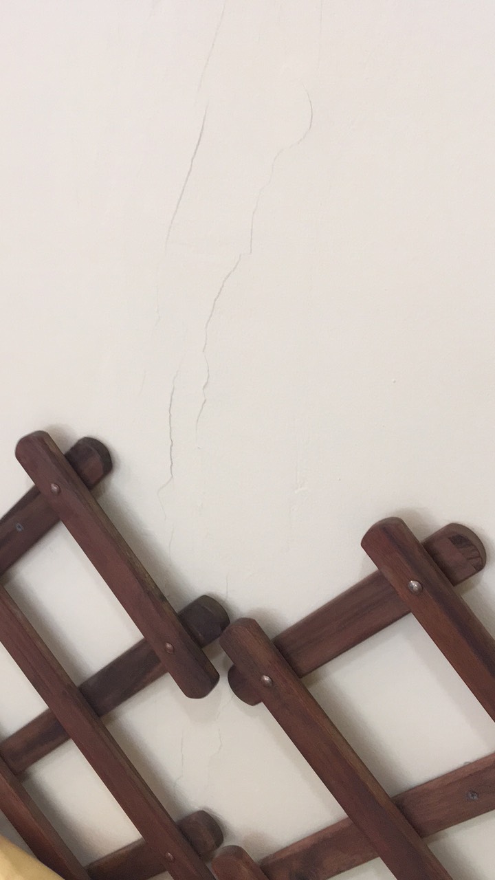

Здравейте, моля ви за мнение. Проблемът е следния:

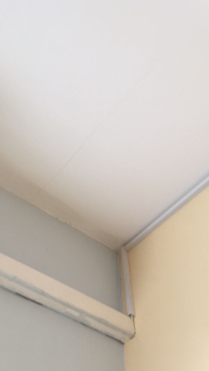

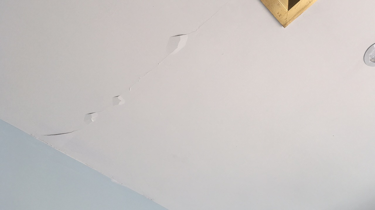

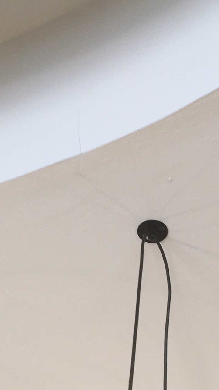

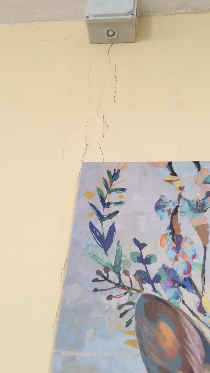

имам помещение към трафопост. Преди две години стана пропадане с около 3-4см. Извиках двама независими инженер-конструктори за мнение защо се е получило това и те ми казаха, че е от течове защото плочките пред помещението бяха в лошо състояние и се просмукваше вода в основите на сградата. Взех мерки, както ми казаха, направих пояс от бетон с 15 см дълбочина с лека армировка, обхващащ цялото помещение, пренаредих плочките и ги фугирах. Направих ремонт вътре в помещението през зимния период- от ноември 2018 до март 2019 (включително), който се състоеше от шпакловка с мрежа и боядисване с латекс. Всичко беше наред до преди една седмица. Оказа се, че тръбата на отходния канал е спукана и тече вода от там пак в основите. Тръбата я оправих веднага. Вътре в помещението се появиха пукнатини и сега не знам какво да направя дали да се притеснявам за конструкцията на сградата и дали тези пукнатини се дължат на тези течове или са от нещо друго (например шпакловката да не е изсъхнала преди поставянето на латекса) . Моля дайте ми съвет какво да направя.
