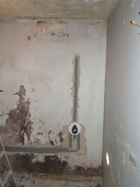

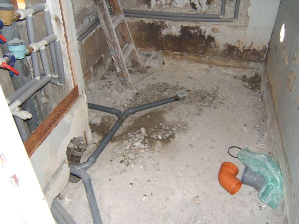

сега направихме водопровода и търся в момента човек за около 50 м2 замазка - така че ако можете помагайте с това!

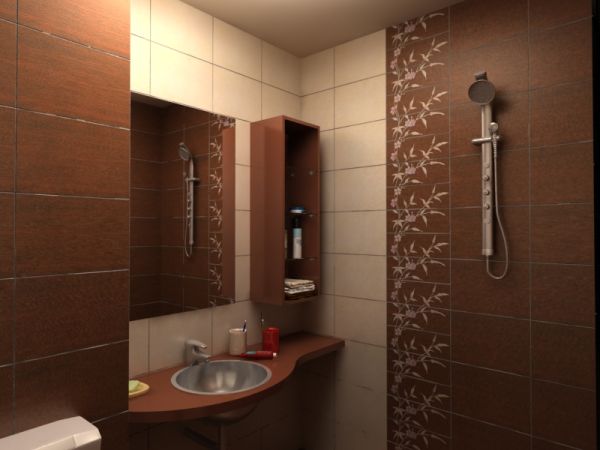

А ето и проекта за банята !
kojota - напреднал
И още един въпрос - с какво да махна боята от стените в банята , не ми се ще да я обличам цялата в гипскартон ( от финансова гледна точка :-k )
ValBo - специалист
Боята в банята е трудна работа
Варианти няколко
С горелка се награвя и боята се напуква пада почти сама.
Трудоемко е и доста изпотяващо.
Има разни химически средства, но те са за открити пространства защото са отровни.
Според мен най добрият вариант е:
- с по едра шурка надраскваш здраво боята
- грундираш
- лепиш плочките директно върху старата боя. Грунда и новите лепила осигуряват достъчна здравина.
Само проблема с тавана остава - аз го реших с много шкурене, финна замаска и латекс
Но ме гложди един проблем при така проектираната баня - няма отдушник или поне аз него виждам
А баня без отдушник не става
kojota - напреднал
Благодаря за инфото за боята - отдушник ще има над тоалетната не съм го сложил на проекта че трябваше бързо да спретна проекта за да реша какво ще правя , а за тавана - мисля да е окачен разстерен .
masteradmin - майстор

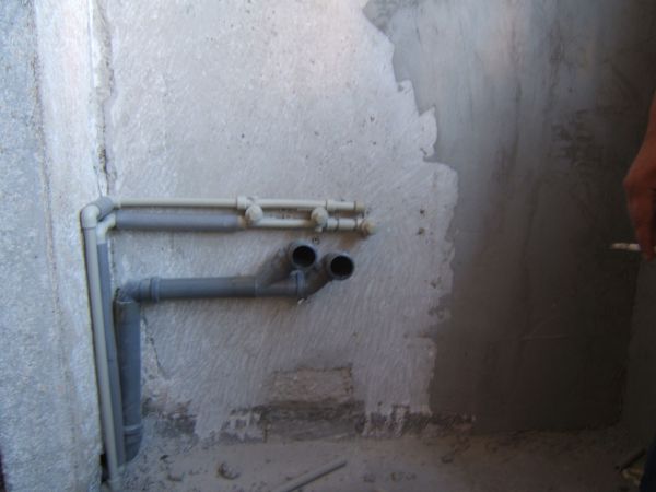

Аз мисля тръбите в банята да ги правя с тръби с алуминиева вложка.
ironlady - модератор
masteradmin написа:
Лошо няма :?: , но снадките на алум. вложка по- добре да не остават в замазката или мазилката,защото има вероятност дори и след 72часовата проба в началото да няма теч, а в последствие да просълзи и тогава ще си създадеш големи главоболия.Другият вариант е с прес фитинги за тази тръба.Докато при РРR тръбите като се нагреят фитингите и тръбата и залепят става хомогено и ако няма теч в началото значи всичко е наред.Казвам го защото постояно работя с алум вложка или ППР. :)
Но изборът е твой успех с ремонта :wink:

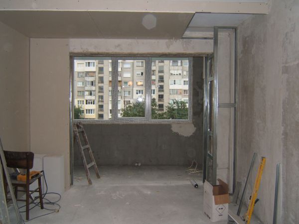

kojota - напреднал

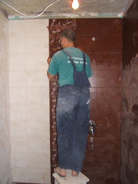

Лек напредък

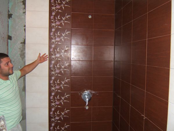

thecore - напреднал
kakto vizdam dobre si se nasochil kym kafjavoto i ti :)
Az v mojata statija trjabvashe da posyvetvam horata Nikakvo kafjavo v banjata!!! Prosto ti predstoi da razberesh v kakav rob se prevryshtash otnosno poddryzkata :? Pozdravi, dobre stava..
