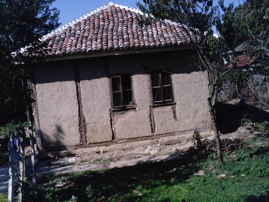

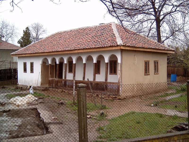

къщата изглеждаше така, като я купихме- само дето градината изглеждаше като джунгла
stara selska kyshta_pri pokupkata.jpg (207.92 KиБ) Видяна 63937 пъти

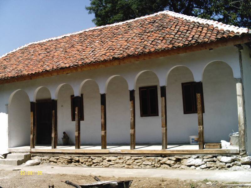

направихме нов покрив, махнахме старата варова боя, оправихме фасадата на места- с кал и слама, и почнахме да боядисваме наново
stara selska_polu varosana.JPG (180.47 KиБ) Видяна 63937 пъти
ето как изглежда сега
stara selska_ega.jpg (74.53 KиБ) Видяна 63937 пъти

къщата сигурно е на 120 години или повече...майсторите трябваше да сменяват една изгнила греда и казаха, че не са могли да я срежат с флекса, защото хвърчали искри- толкова е старо и изсъхнало дървото
арките са си така, оригинални- и са ефектни, нали
самата къща е към 80б90 кв.м. ние само пристроихме към 5-6 кв.м. отзад, за баня и тоалетна, че е много пипкава работа да се копае в пода, който е от пръст и да се вадят/вкарват тръби през каменната основа, която е суха зидария и подпира само стените

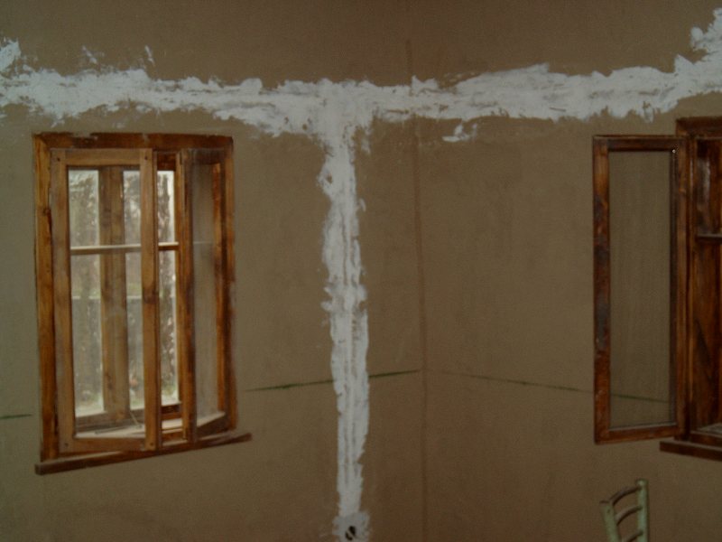

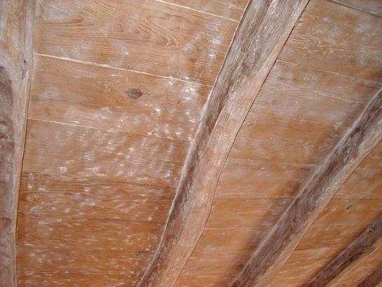

иначе повече реставрираме, отколкото ремонтираме- мазилката и отвън и отвътре е кал и слама, а боята е варова- и така и ги подменихме.....сменихме покрива и половината от керемидите се счупиха, та трябваше да купим на старо още...но направихме циментова замазка на пода, де...и трябваше да сменим прозорците, че бяха изгнили---но иначе старите врати и откритите греди на тавана на стаите си ги запазваме
novi prozortzi, shpaklovka.JPG (54.85 KиБ) Видяна 63804 пъти
novi prozortzi, stari vrati.JPG (33.04 KиБ) Видяна 63804 пъти
dyrven tavan.jpg (35.84 KиБ) Видяна 63804 пъти

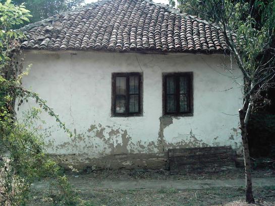

ето например как се реставрира фасадата- свалиха боята, оправиха на места калта с нова кал--- и пак боядисаха с вар и малко Ц 200
stranichen izgled- sega1.jpg (31.1 KиБ) Видяна 63798 пъти
stranichen izgled_remont.jpg (51.74 KиБ) Видяна 63798 пъти
stranichen izgled_predi.jpg (54.27 KиБ) Видяна 63798 пъти

иначе за реставрирането- да, нарочно исках да запазя и конструкцията и мазилките така, както са измислени при построяването...по-добра изолация от калта едва ли има, пък и къщата може да "диша"---на една друга селска къща, която имаме, се подлъгахме по майстори да сложим върху кирпича "модерни" шпакловки- теракол отвътре и хоросан отвън, и отделно гредите на тавана ги скрихме под гипсокартон- и сега не се диша вътре от жега- като в панелно жилище е- и някак си няма тази естествена циркулация на въздуха, каквато има в къщата на снимките тук
с кал трудно се работи- почти никой майстор не иска- всеки гледа да работи с обичайните материали-- но все пак се намира по някой местен, който да се навие...
