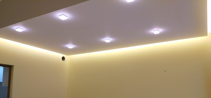

Зависи как ще го направиш и дали ще има вибрации в тази зона след това. Имам предвид затварянето на вратите или прозорците, което предизвиква много лека вибрация, но тя се предава от касата в зида в мазилката и от там в шпакловката. Правил съм такива корекции с изкъртване на ивица около 6см по линията на пукнатината на дълбочина около 8мм от шпакловката и мазилката. След това грундирах и залепих от едрата мрежа, която продават на ленти с булгипс, колкото да залепи мрежата. После залепих стъклофибърна мрежа пак на ленти, която я дават за фугите на гипскартона с Ц200 и лепило за гипскартон което е много здраво и твърдо и накрая финиширах до нивото на шпакловката със сатен. Играчката е много голяма защото зануляването до нивото на старата шпакловка трябва да е много добре направено за да не личи кърпежа и не е за хора със слаби нерви, още повече, че резултата може да се окаже временен. Аз си го правих у нас за пукнатини, който много ме дразнеха понеже са осветени със силна лед светлина и личаха от няколко метра. На трегера, където ги правих и няма вибрация за сега не са се напукали пак, но на ъгъла от горния край на вратата си цъфнаха както си бяха.. Изобщо има ли слягане, вибрация, топлинни разширения или кърпеж с разнородни материали пукнатините са неизбежни..
Шпакловката не помага!!!
