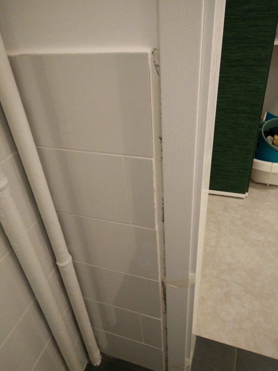

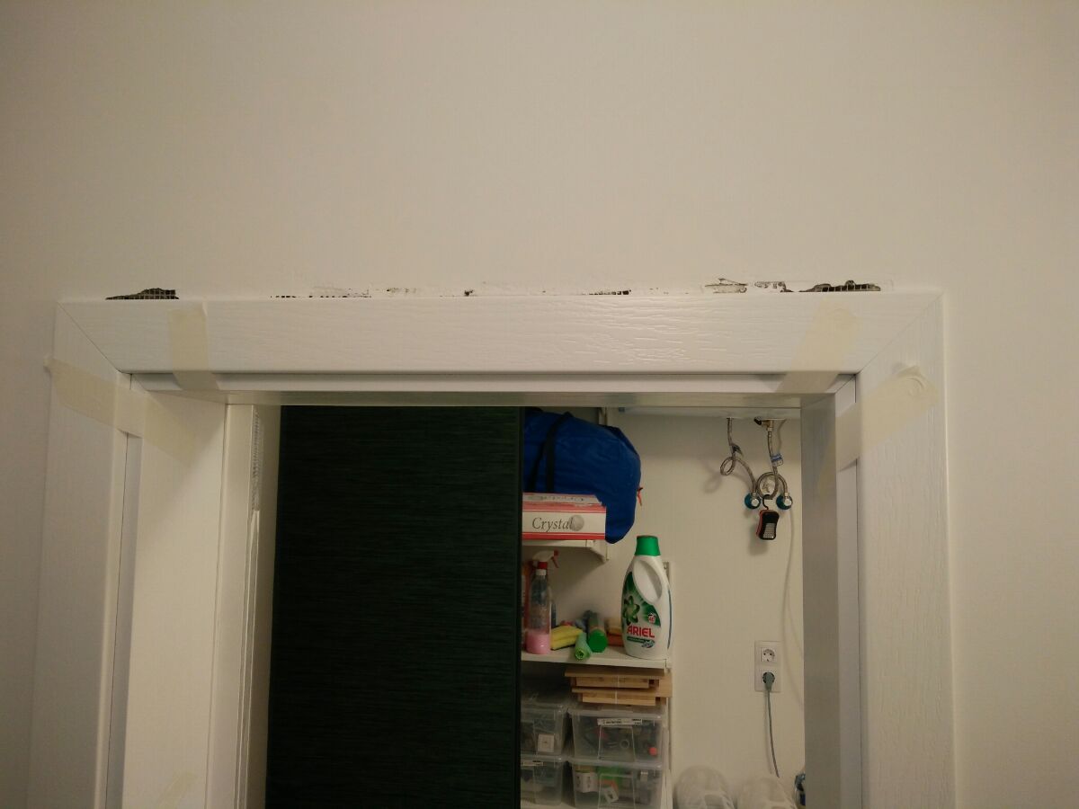

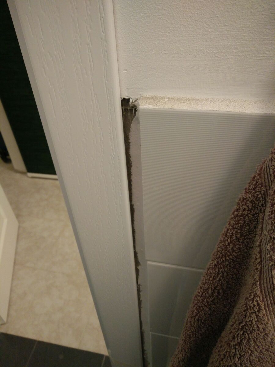

Влизам да ви се "похваля" с монтажа на врати от diadoors / диадоорс, които твърдят, че това е стандартен монтаж, в който няма нищо нередно. Излишно е да казвам, че отказват всякаква рекламация и дори винят нас и строителите, оформяли стените преди тях, за това как изглежда ситуацията в момента. Бързам да уточня, че с diadoors е комуникирано и преди и след поставянето на плочките и шпакловките и всичко е синхронизирано с тях, за да може да бъде постигната крайната цел - касите/первазите на вратите да покриват зида и да стигат плътно до плочките.

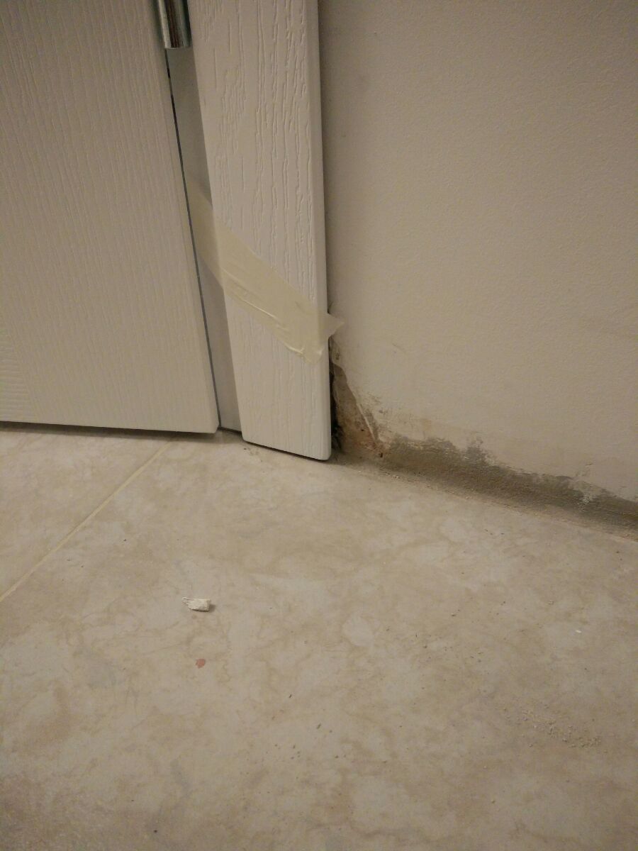

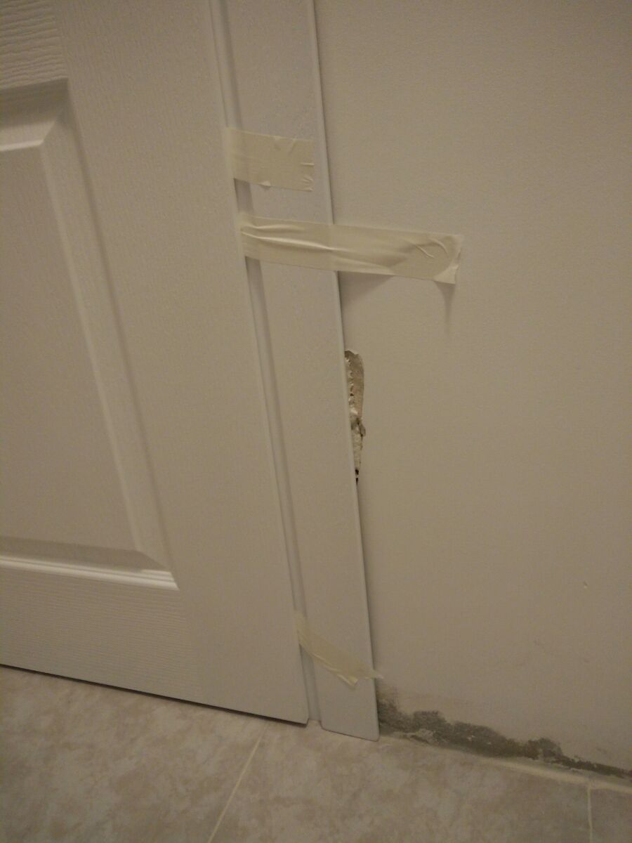

Както и две новопоявили се дупки в стените след монтажистите на същата фирма diadoors:
Понеже коментираната фирма наистина е от свестните на пазара, мога ли да помоля за малко повече информация за това какво точно Ви казаха от Диадоорс преди и след поставянето на плочките? Да не би хората от фирмата да са видели криво залепените плочки и да са дали гаранция, че ще ги изправят с монтажа на вратите?

Няма как первазите на вратите да "захлюпят" плочките, тъй като плочките са до средата на стената и ако первазите минават върху тях, в горната част, където няма плочки, щеше да се получи огромна дупка между стената и первазите.
Затова с Диадоорс беше комуникирано още преди поставянето на плочките за отстоянието от ръба на зида, на което трябва да се поставят, спрямо това колко см им трябват за да се захванат за стените. Разбрахме се за отстояние от 5 см от стената, това и направихме. СЛЕД като бяха поставени плочките, дойдоха да си вземат размера.
Т.е. с тях е съгласувано поставянето на плочките + размерите са взети в момент, в който не сме имали никаква довършителна работа по стените.
Ако забелязвате, первазите не покриват не само разстоянието до плочките, но не покриват и зида откъм тавана.
При взимането на размерите, никой не е казвал, че первазите няма да покрият въпросните дупки. Даже напротив, причината да работим с Диадоорс беше фактът, че госпожата от магазина ни продаде точно тази тяхна способност, да направят ВСИЧКО по размер, вкл. первазите.
При рекламацията, обаче, ни беше казано: е ние по-широки первази от това нямаме...
До kolcho - какво те кара да мислиш, че плочките са поставени криво?

Ами, снимките - каква е отвесността им не мога да преценя, но ясно се виждат няколко ръбчета от по 1-2 мм, плочките или са изрязани неравно, или са залепени с различна височина, която поражда същия ефект. Можем да установим дали всичко това не е някакъв оптически ефект при заснемането само ако поставиш дълга либела, така ще преценим както това дали са с изравнение ръбове, така и вертикалността.
Както и да е. Ако описаното от теб е вярно, Диадоорс са допуснали няколко очевидни грешки:
1. Не са те предупредили, че не первазите се подравняват по плочките, а плочките по первазите. А най-добре е плочките да се "захлупят" с первазите, така се осигурява възможно най-добрият оптически ефект. Празнината в мястото над плочките може да се запълни, и това не са ти казали. Ако са взимали мярка при поставени плочки, задължително е трябвало да те предупредят, че наличните им первази не могат да покрият отстоянието. Е, и това явно не са сторили.
2. Що се отнася до дупките над високата част на перваза - пак не са те предупредили, че при точен монтаж няма как да ги покрият. Мярка се взема от най-ниската точка на щурца над вратата, очевидно майсторите , които са ти го измазали са били с две леви ръце и вместо да мастаросат долната страна, са оплескали нещата с разлика от 4-5 см. Е, первазите не са успели да покрият тази мърлящина. И ти не си виновен за това, длъжни са били да те предупредят още на фаза "вземане на мярка", сега може да се оправи, ама си е играчка при вече монтирана врата.
3. Двете странични подбивания на мазилката не са никакъв дерт. Възможно е да се получат при такова качество на мазилката / чукваш ръбчето, което "майсторът" великодушно е оставил, а се отцепва по-голямо парче/. Както и да е - зачупването в основата с лекота ще се покрие от подовите первази, а другото също е въпрос на елементарно усилие.
Съветът ми е да напишеш мотивирано оплакване до мениджмънта на фирмата. Те да се оправят с мърльовците си. Лошото е, че едва ли имаш писмено договорките си за конкретните изисквания към монтажа, но ако имат акъл, ще ти се извинят и ще поемат разходите по оправянето на недомислията!
Що се отнася до най-кофтия приблем - контактът с плочките, имаш две възможности - празното да се долепи с много точни обрезки. Другия вариант е да провериш дали някой от предлаганите окрайчващи профили за фаянс няма да пасне на междината. Така може да стане доста по-елегантно, защото , поне на снимките изглежда, че плочките стоят доста по-високо от первазите, а без профил стърчането им би било просто грозновато!
Това е от мен. Успех в оправянето на тази гадост!
