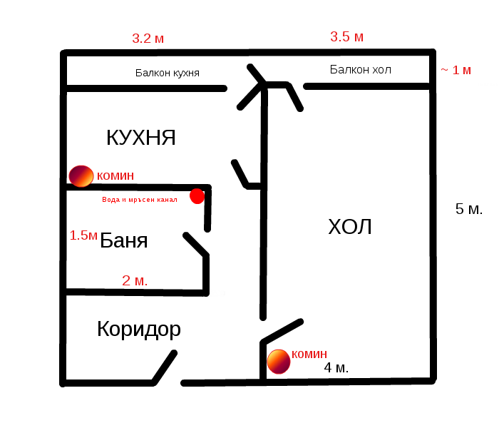

Здравейте, колеги. Моля за идеи относно преустройство на гарсониера в двустаен. Разположението съм нарисувал в прикачения файл. Не можах да намеря тема за преустройство на сходен на моя апартамент и заради това пускам нова. Касае се за ЕПК строителство в Зона Б5 от 80-те години. Единствената носеща стена е граничната с коридора, стена на хола. И двата балкона са остъклени, но на този етап не са бутнати подпрозоречните пространства. Предварително благодаря на отзовалите се. Поздрави

Целта на преустройството е апартаментът да стане от гарсониера двустаен, т.е да има 2 стаи и кухня. Съответно ме интересува какви са възможностите за изкарване на вода и мръсен канал, в случай, че на някой му се е налагало да направи подобно преустройство. За съжаление в скицата не съм задал точните размери, защото ги нямам пред мен, но коридора е доста голям (с вграден гардероб) и има общ гръб с банята и ми се вижда доста лесно кухнята да се премести в коридора. От друга страна пък тогава ще се намира почти срещу входната врата, а това май не е много удачно :(

Единствената носеща стена е дългата стена на хола, която граничи с коридора.

Привет. Благодаря за отговора. Холът е приблизително 4 на 5м, двете тераси пред стаите 3.20 на ~1 м (тази пред кухнята) и 3.5 на ~1 (тази пред хола). В началото на хола има вентилационен отвор, както и в кухнята.

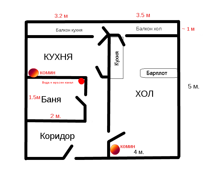

Ето идеята ми.
Не е ясно дали има и колко е мястото зад вратата на терасата в хола. Комините не вършат работа и по всяка вероятност ще трябва да пробиеш една дупка Ф100 зад вратата на терасата за аспирацията. За връзката с водата ще се наложи да копаеш в замазката на пода в коридора. Зад вратата на терасата би трябвало да имаш един контакт, но мисля, че е 2.5 квадрата и за захранване на фурна и керамичен плот няма да е достатъчно и ще се наложиш да пуснеш от таблото кабел 4 квадрата.
Въобще идеята ти не е проста, в смисъл лесна за осъществяване. Имаш цяла зима да мериш, да смяташ, за мислиш и обсъждаш с близките си, предполагам числения състав на семейството ще се увеличава.
Имай пред вид, че в кухнята ще стане много тясно, ако сложиш спалня. Ще ти остани малко мясно до прозореца, а пред вратата ще имаш място колкото за една гладачна маса и да минаваш без особени усилия.
