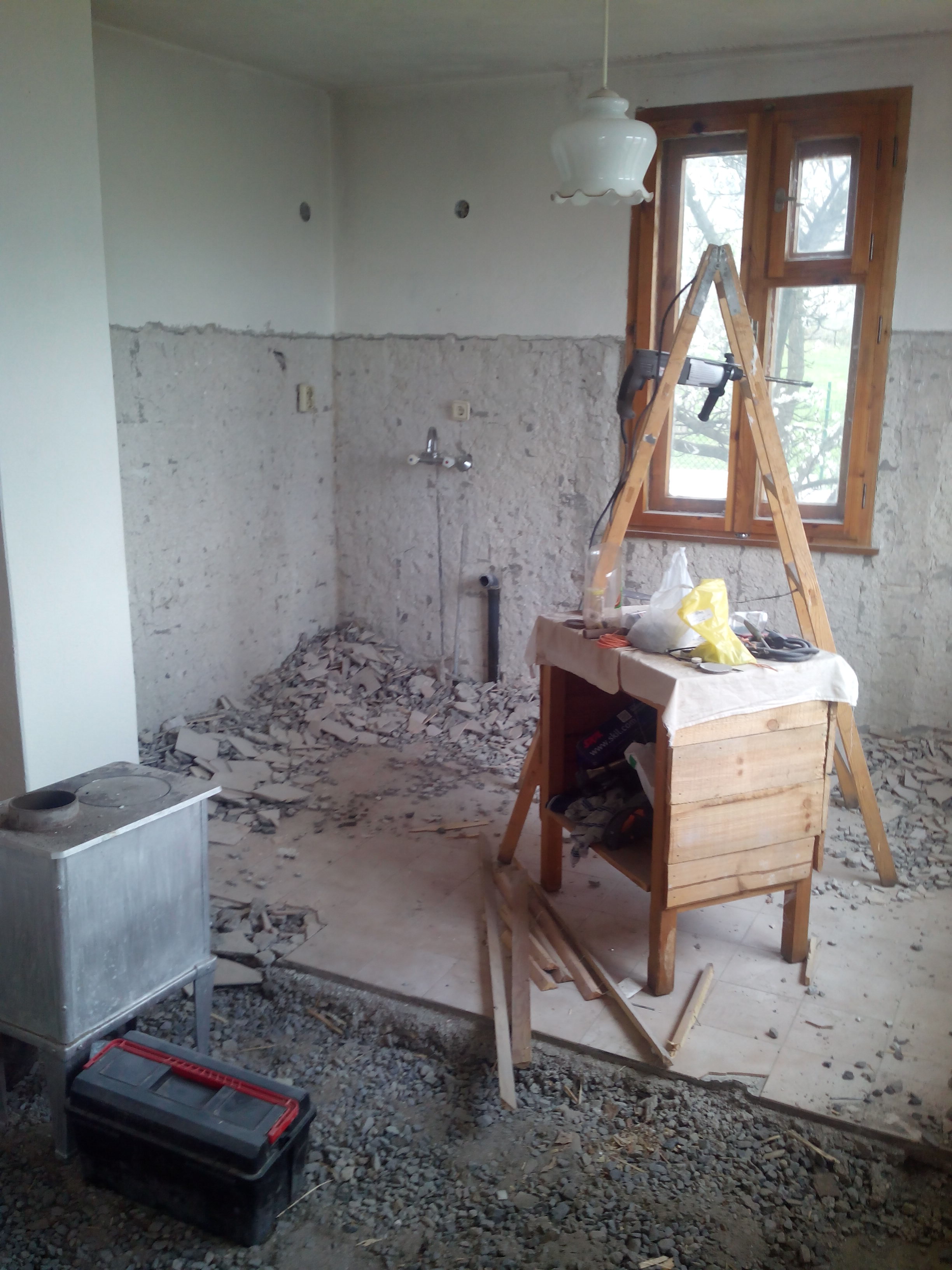

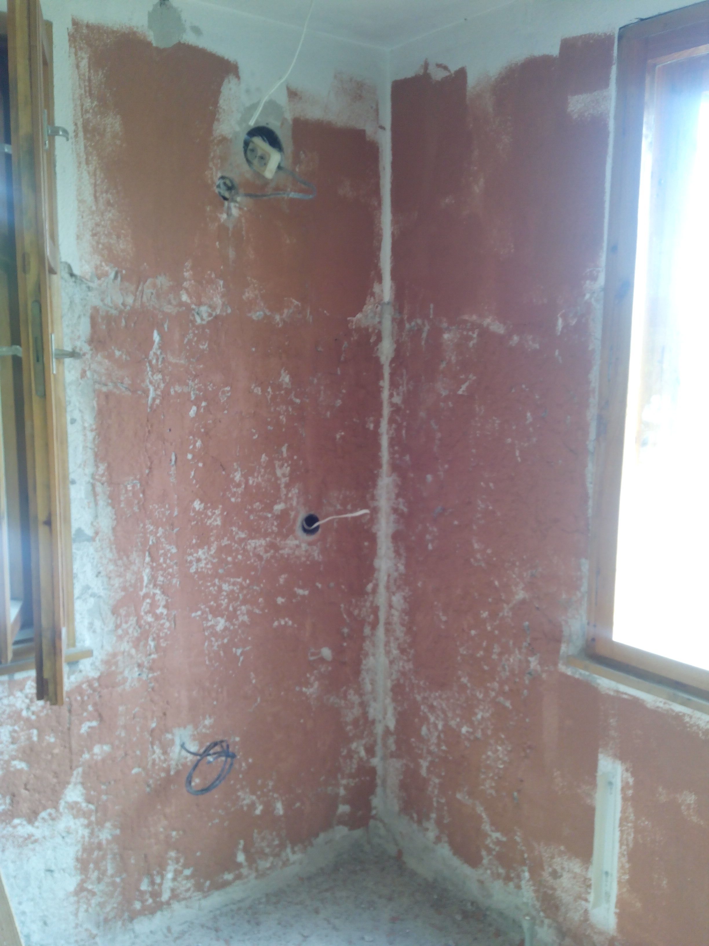

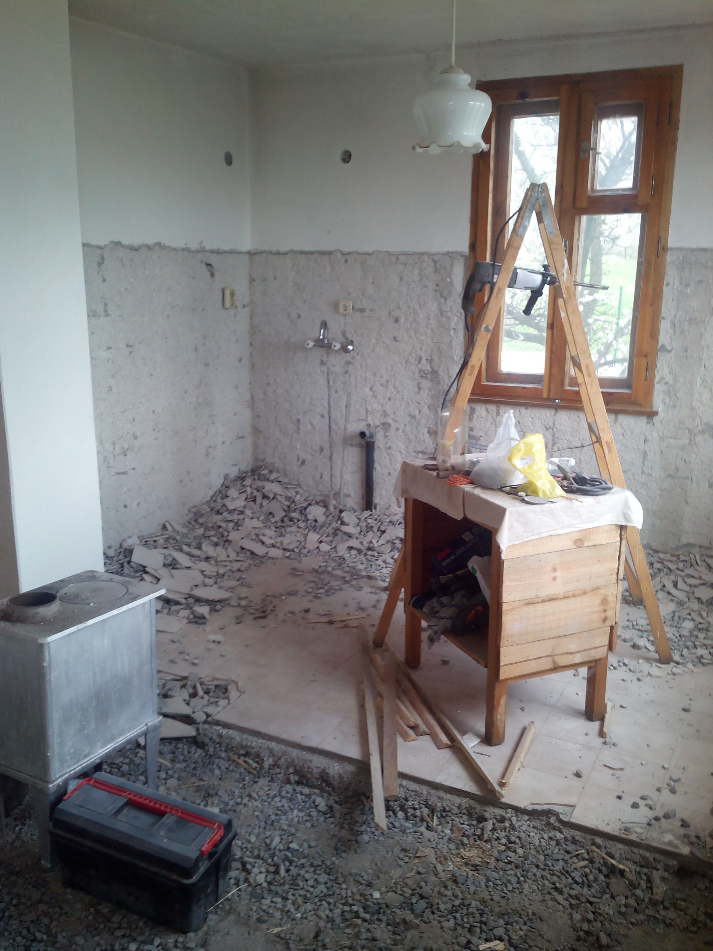

Здравейте приятели!
Включвам се с някоя друга снимка от тазгодишните ремонти на кухнята.
Надявам се да ви е интересно :)
Началото:
IMG_20160417_132920.jpg началото

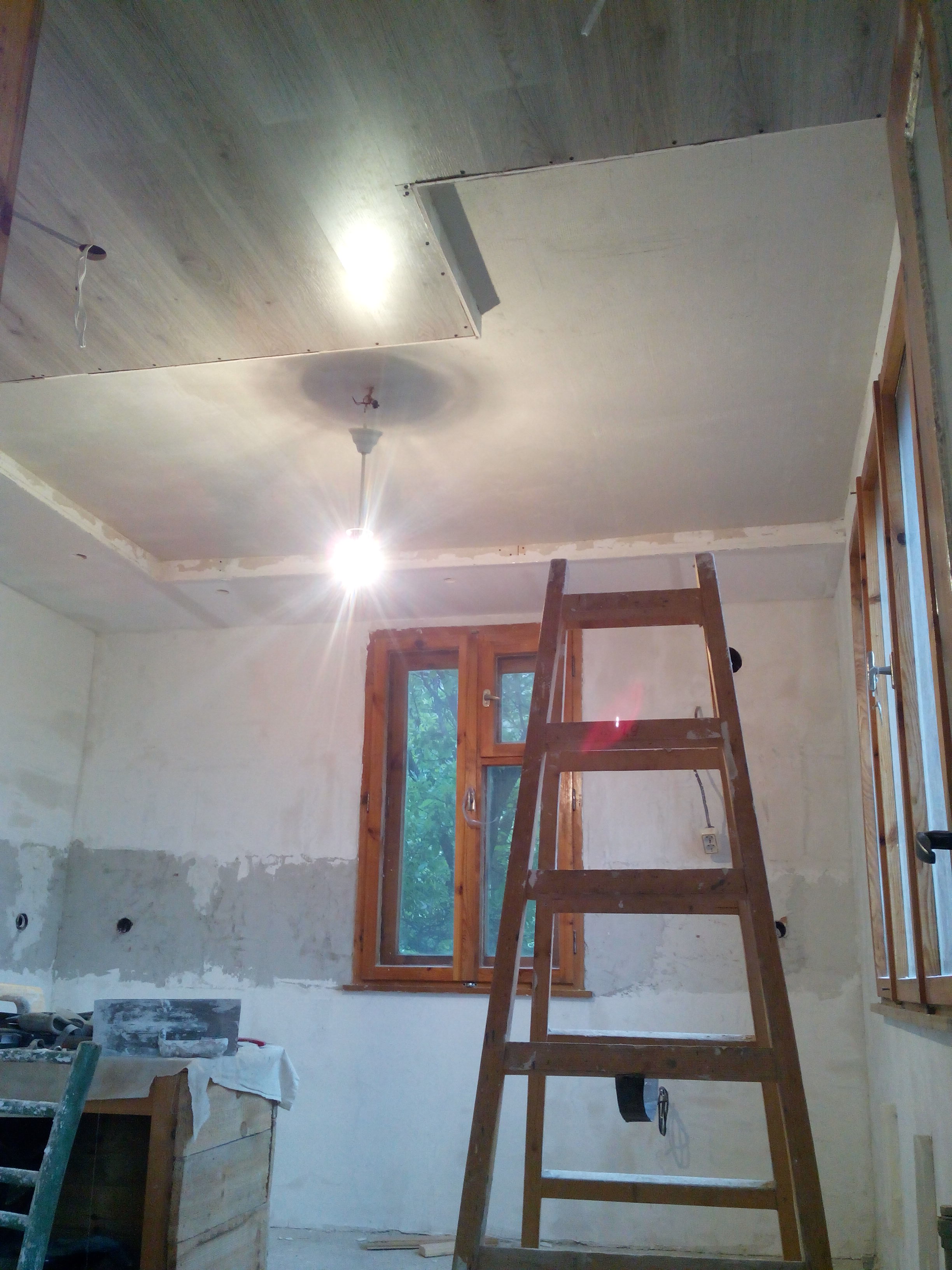

По между другото :supz:
За съжаление имах много други снимки на телефона, преди да ми се скапе картата памет :-D :toimonster:

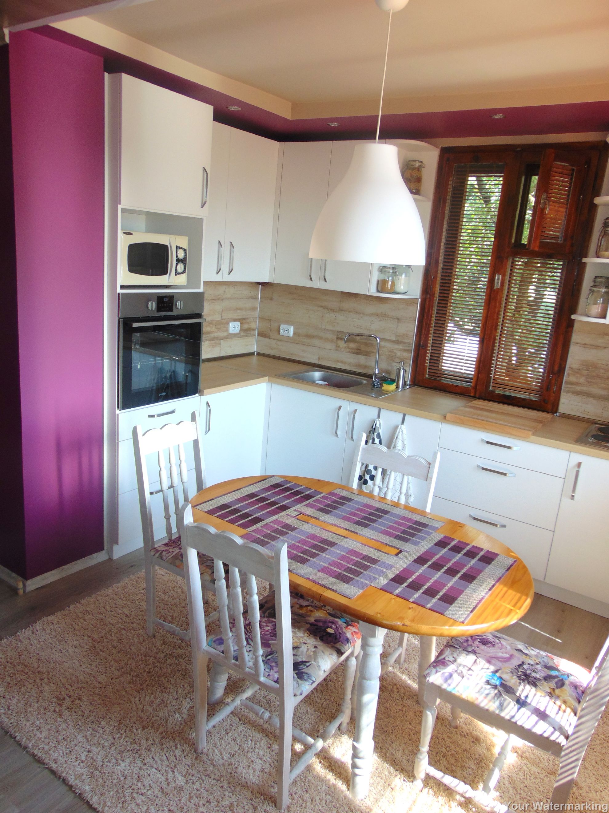

Затова ще преминем към крайни резултат :

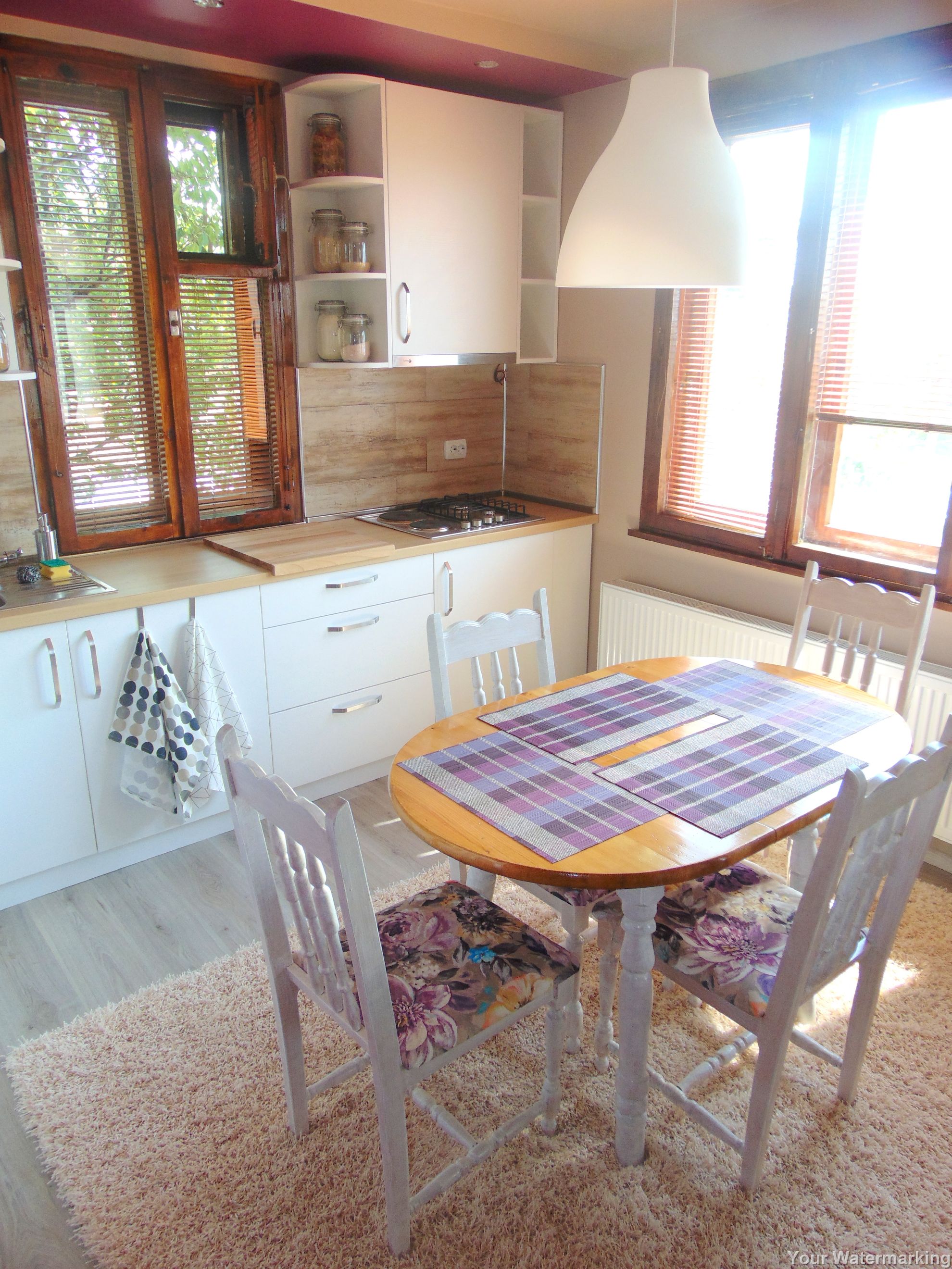

Поздрави на всички ентусиасти в групата :)
kozl - майстор
Освен с картата за паметта имаш проблем и с панорамните снимки :wink:
TACHO - специалист
Познайте кой цвят от цялата гама липсва в кухнята?
По-голяма шарения не бях виждал.

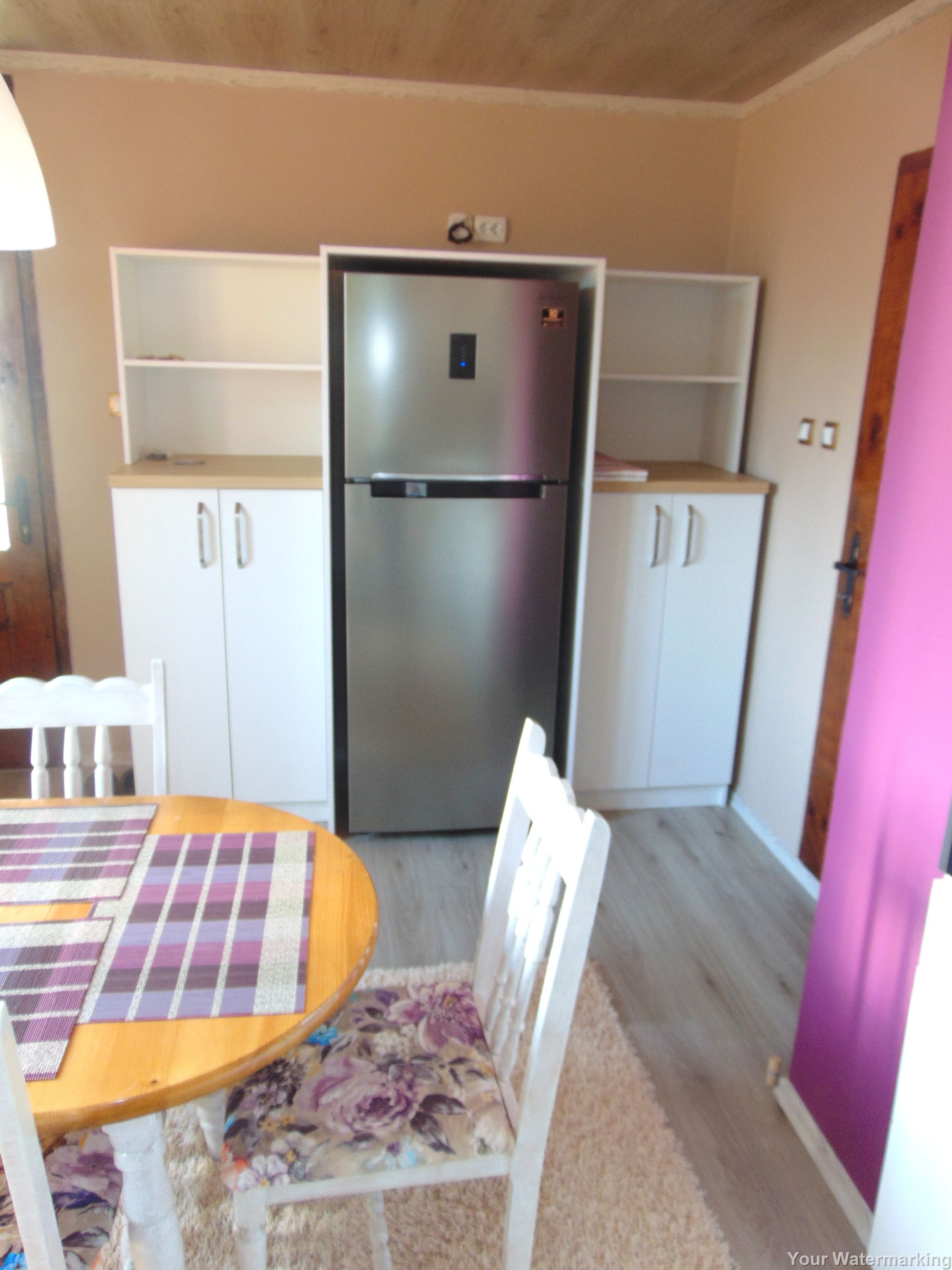

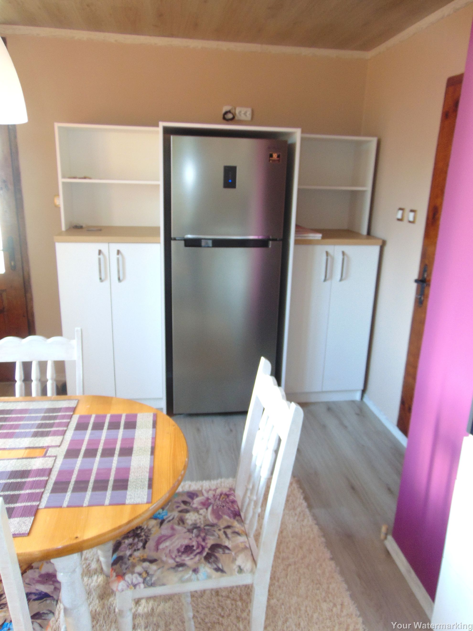

iliya_i - майстор
vaseto89 написа:

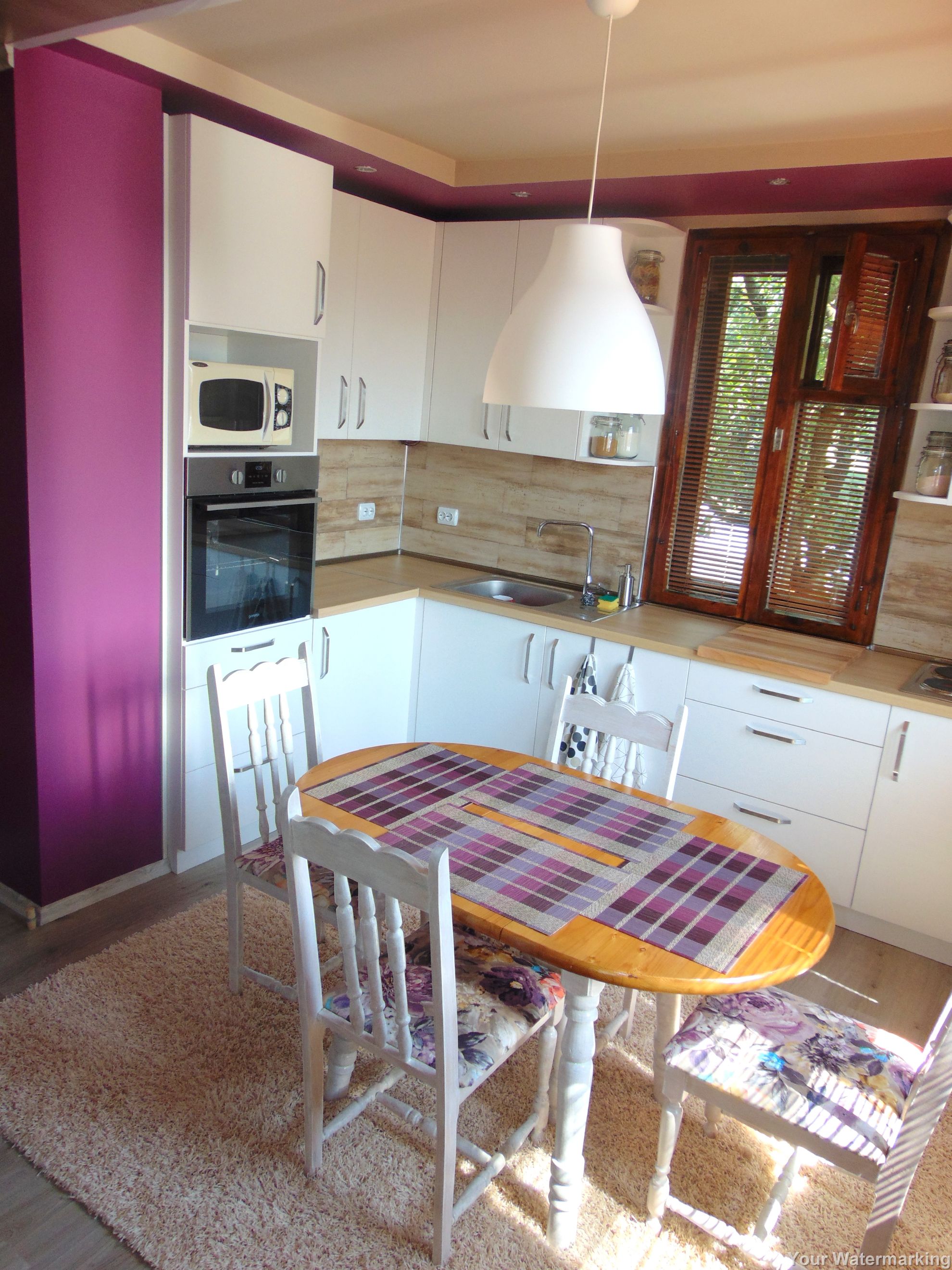

На този хладилник как му отведе топлото?

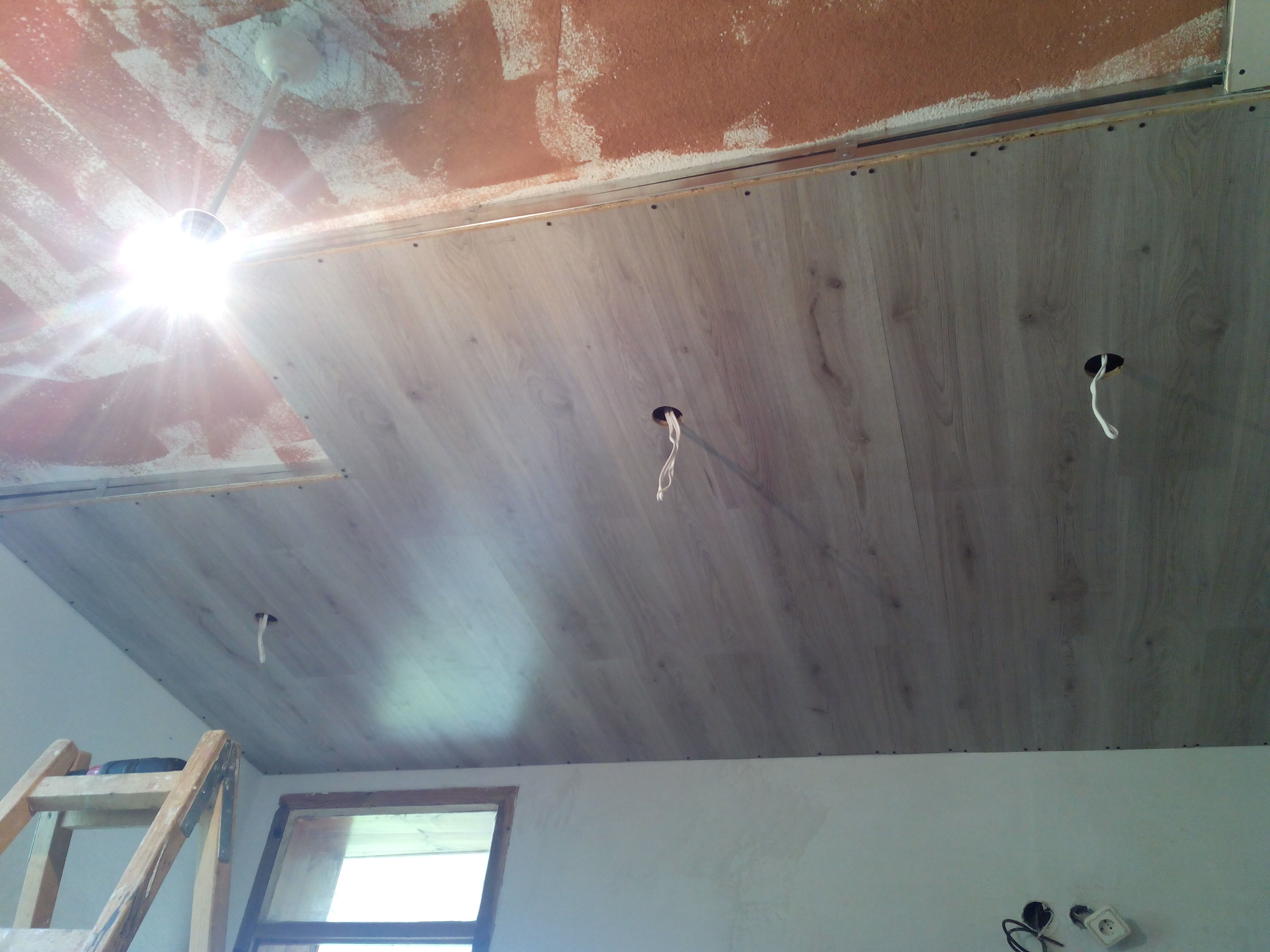

Делян - специалист
Хубава е кухничката, точно контрастите я правят уникална. Браво! =D>

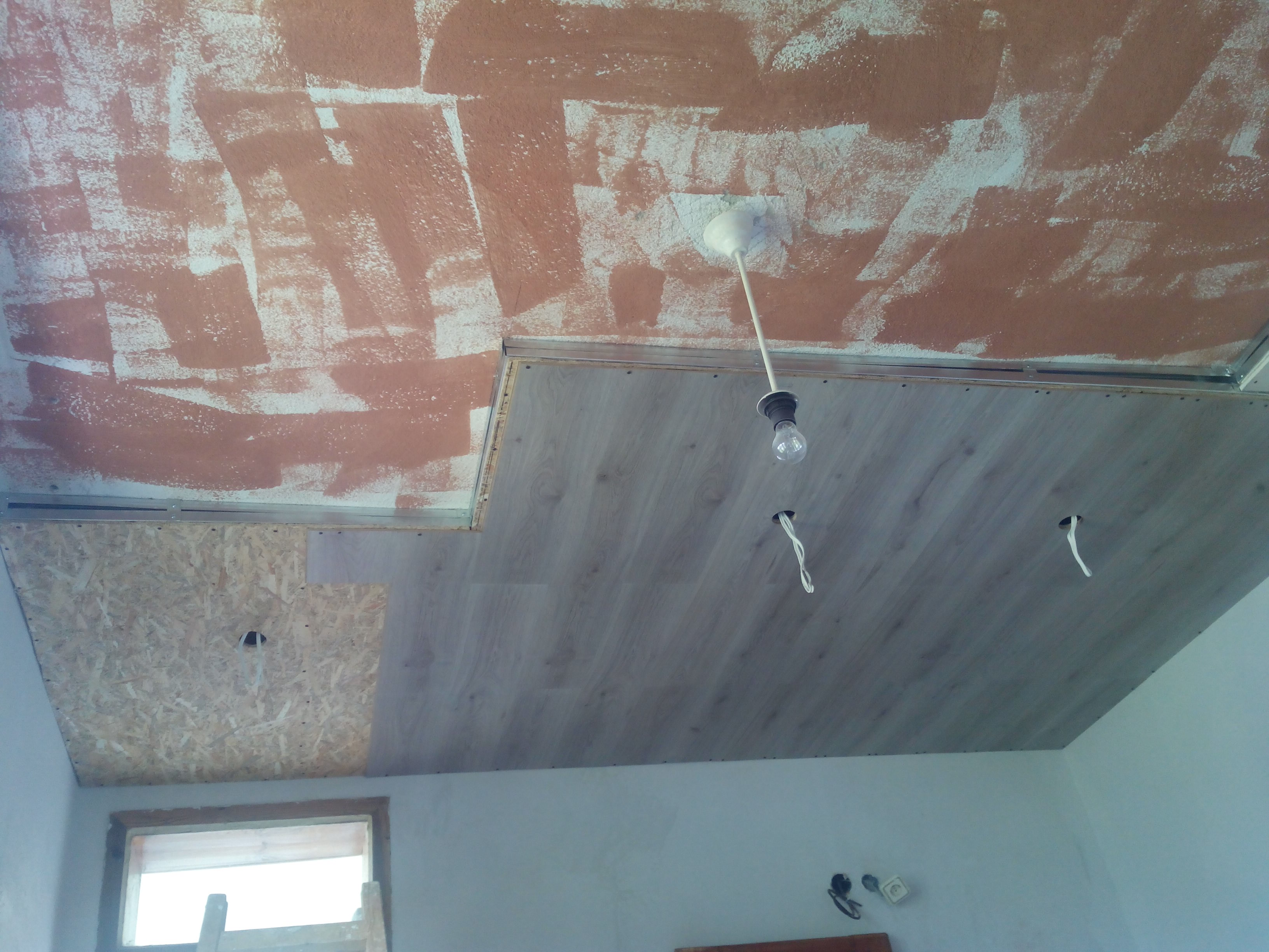

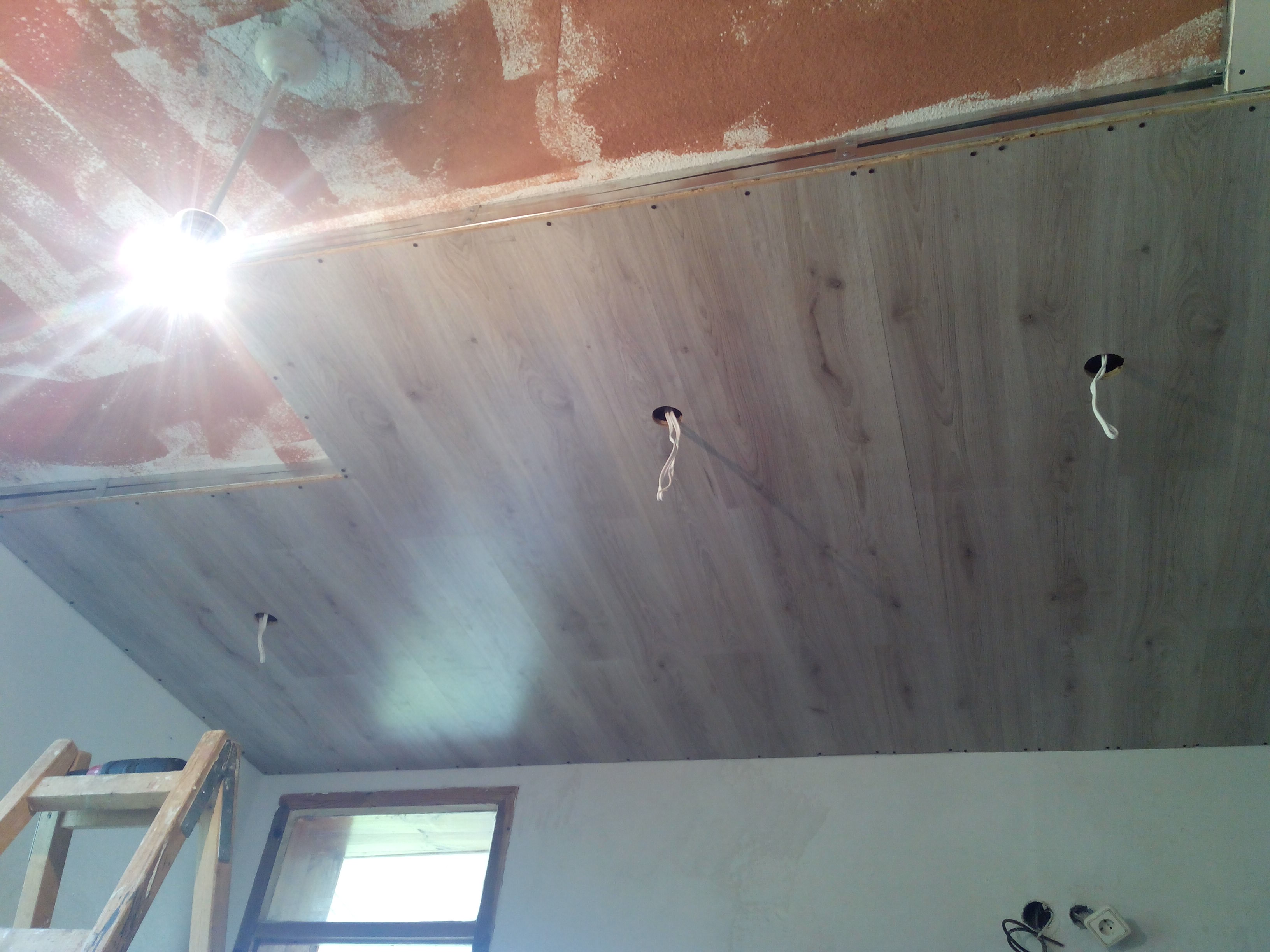

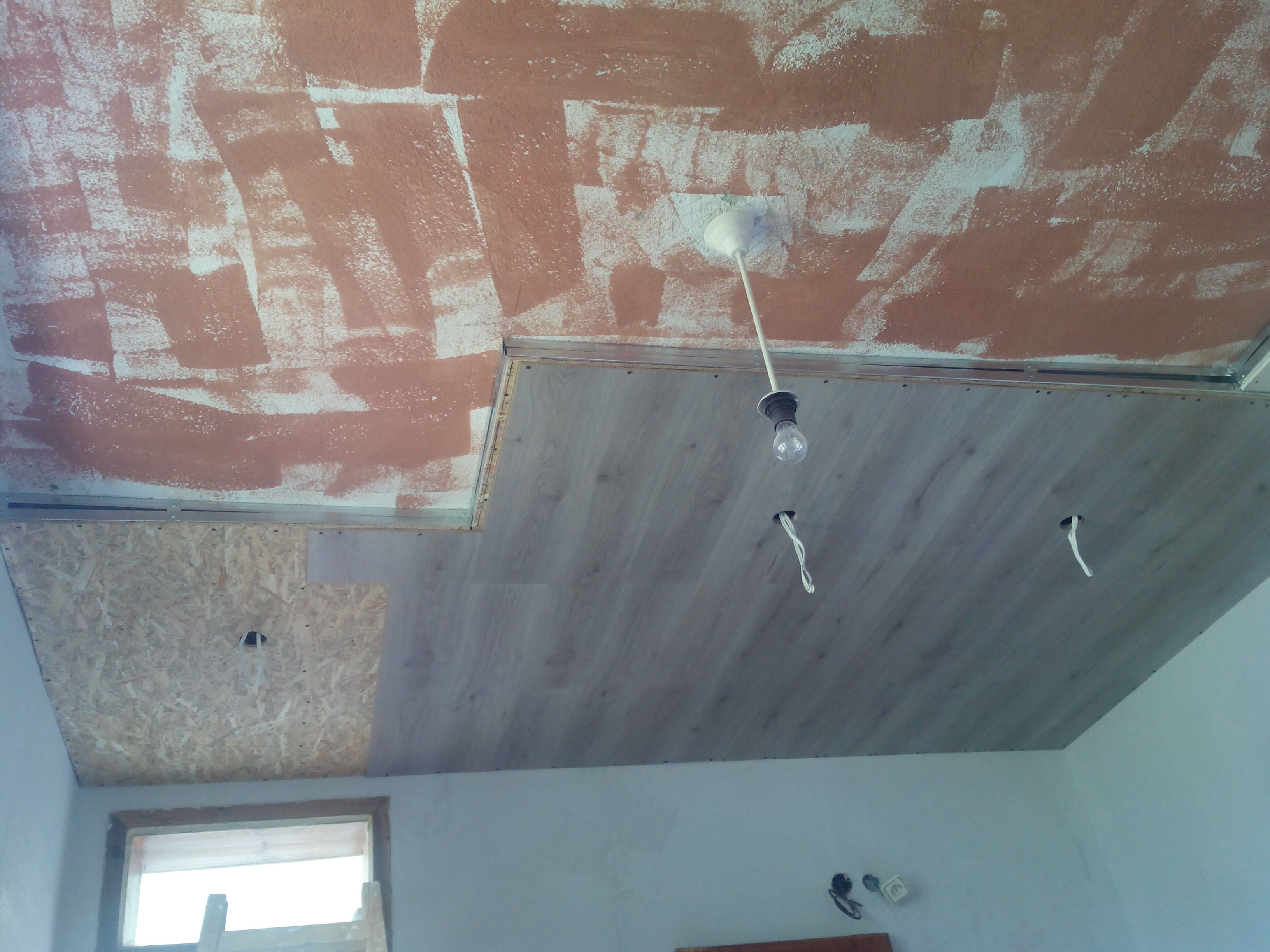

Това на тавана ламинат ли е? И той ме кефи :rock:
Само шкафовете около хладилника ми мязат на соцбюфет.
nikolovvd - майстор
iliya_i написа:
Аз мисля, че по-добре щеше да стои в ъгъла, а ако ъгъла е външен, т.е. зад него няма други помещения, щеше да върши добра работа за вентилацията.
iliya_i - майстор
nikolovvd написа:
iliya_i написа:
Не е външен, освен ако стаята не е с 3 външни стени. Щото други 2 стени са с прозорци. Така плътно вграден в ПДЧ :? скоро ще има тема "Що не ми работи хладилника".
vaseto89 - специалист
iliya_i написа:
nikolovvd написа:
iliya_i написа:
На снимката не се вижда добре, обаче за хладилника са спазени всички изисквания на производителя. Зад хладилника няма гръб и са оставени 10см за вентилация и по 5 см от другите му страни :)
