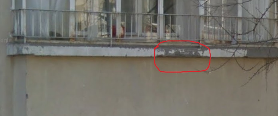

Заграденото на картинката (предполагам се казва шапка на парапета) се е сцепило от проникнала вода може би. Мисля да очукам надигнатото, после да лепна с две три кюфтета гипс една дъска отдолу и да подмажа отсреща , а после да загладя или шпакловам. Въпроса ми е имам остана един -два чувала теракол от ремонта на банята - дали мога да го направя с него или трябва да ползвам друг материал и ако да какъв. :?:

С кюфтетата е несигурно.Направи си скоби от арматура.Може да ползваш теракола. Може и да сложиш ситен речен пясък.

Щом е останало лепило, вземи и малко гранитогрес и го облечи.

С теракола ще се "лигави" и ще се "стича" надоло, освен ако не сложиш мозайка и цимент в него за да дръпне.. Най-добре изчисти старото, което е тръгнало, грундирай участъка и го подмажи с мозайка и цимент..
