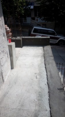

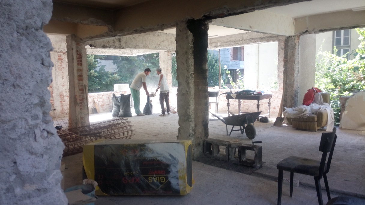

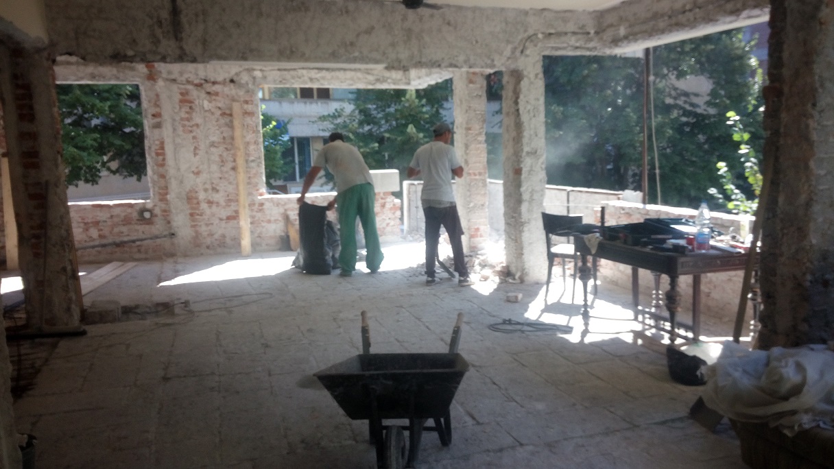

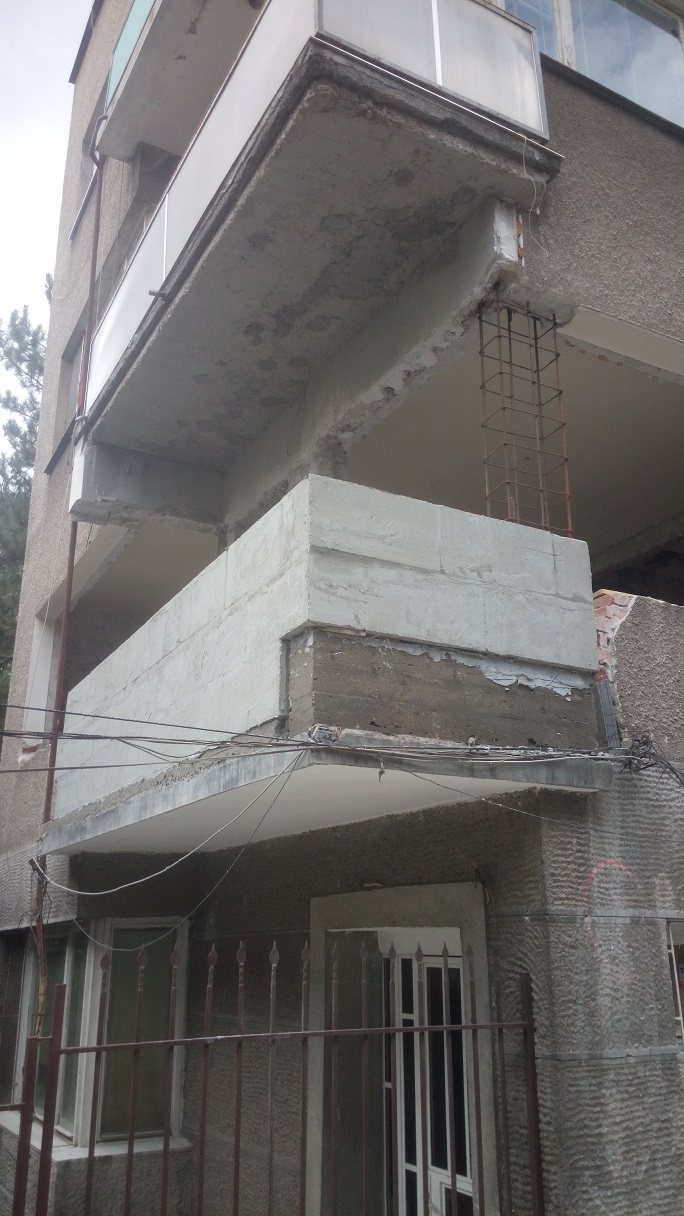

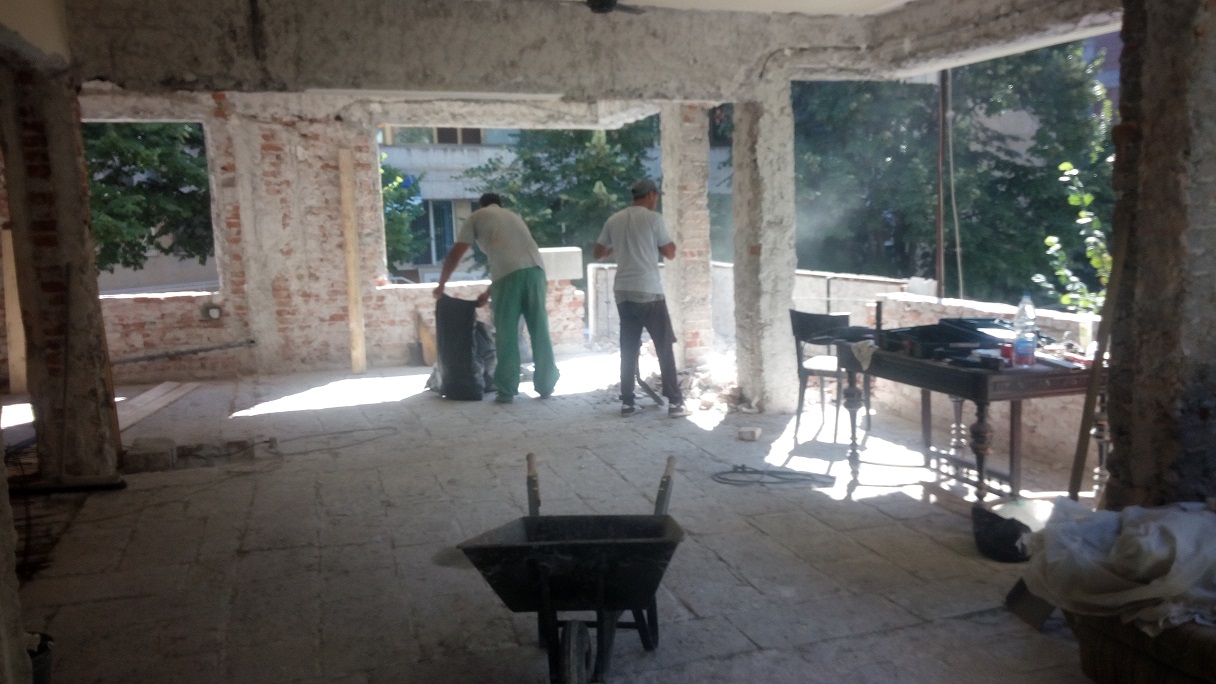

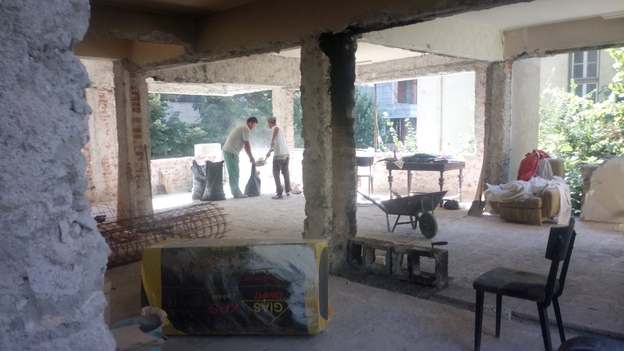

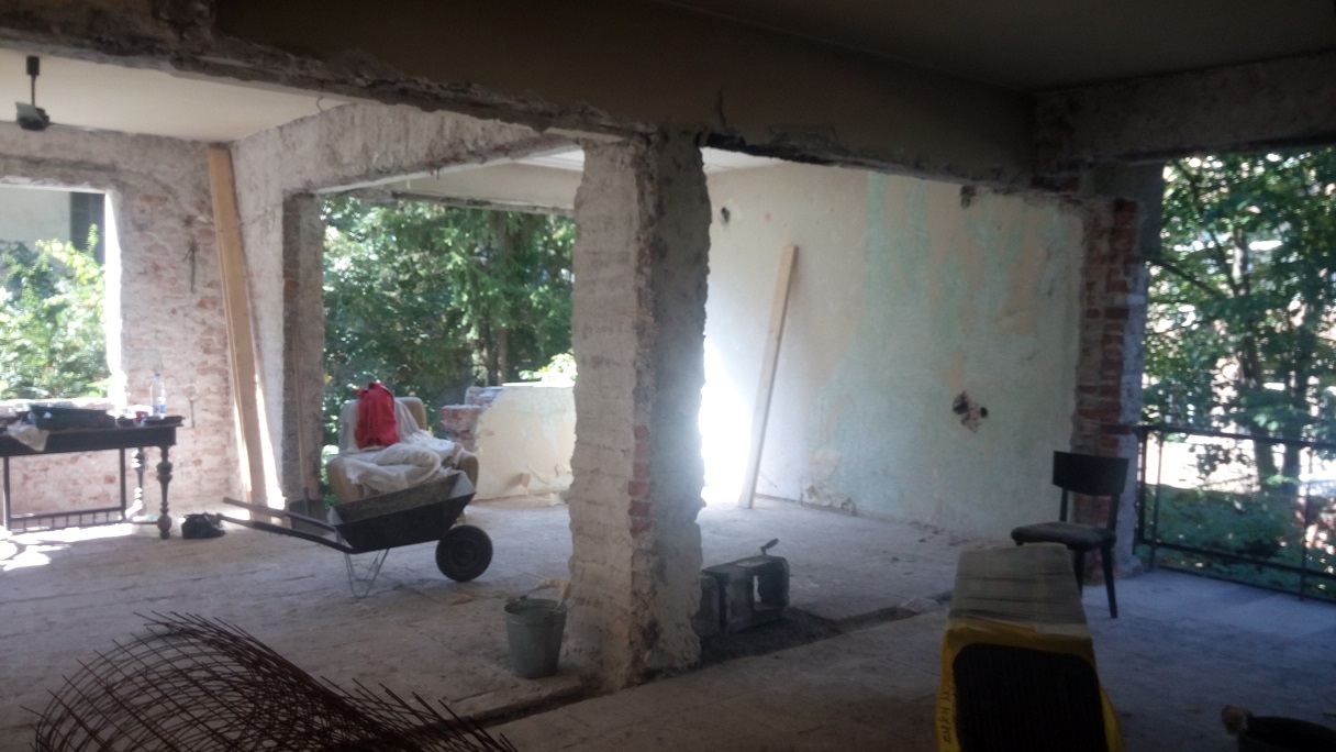

Та, понеже не бях открил форума, когато ремонтирах апартамента ми, сега реших да публикувам малко снимки от ремонта на съседа, който се зарази от мене :mrgreen: с наивния мерак на незапознатите с проблемите на такива преустройства и с идеята, че печели добре, реши да прави пълен основен ремонт на наследствения си апартамент ..

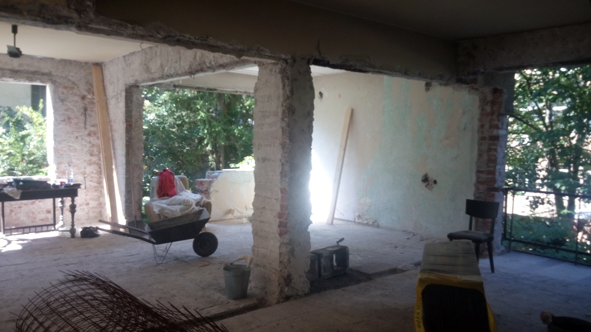

За начало разруши всички вътрешни стени..апартамента е на 1-ви етаж в 3-ри етажен блок с носещи трегери и колони и кухи панелни модули за подовите плочи, така че конструкцията позволява такива волности :axe:

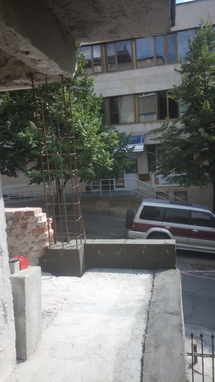

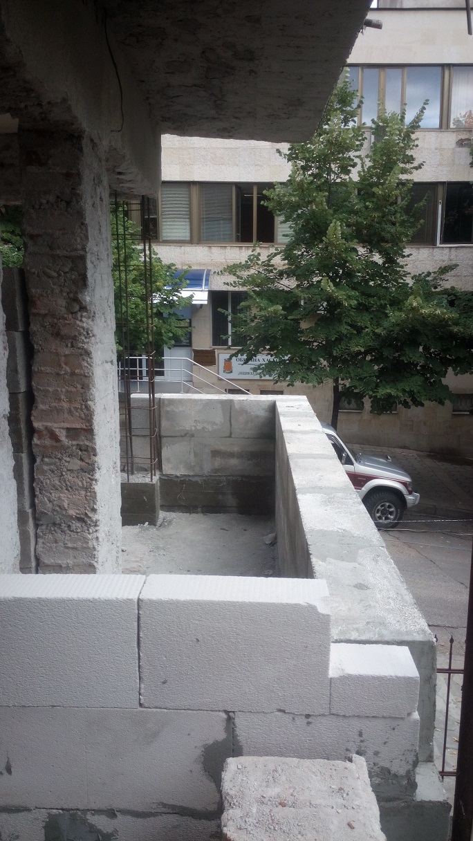

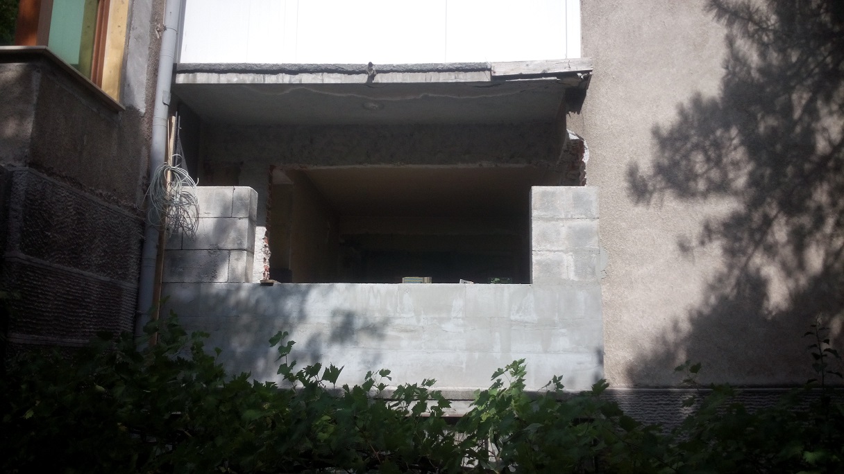

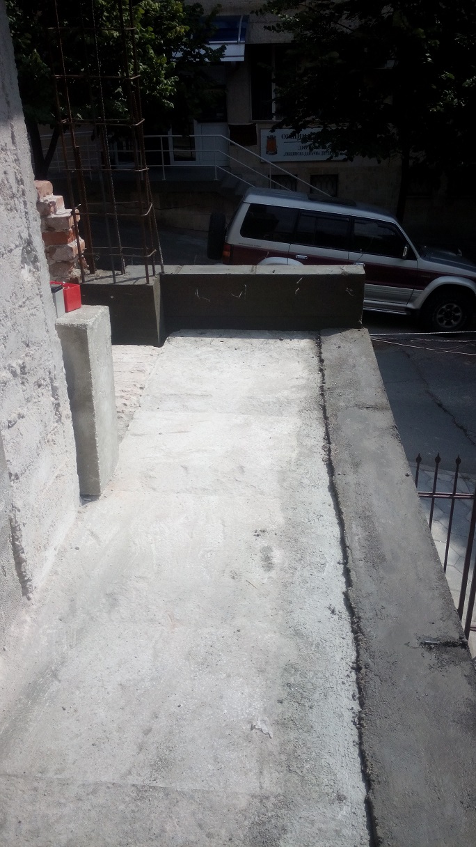

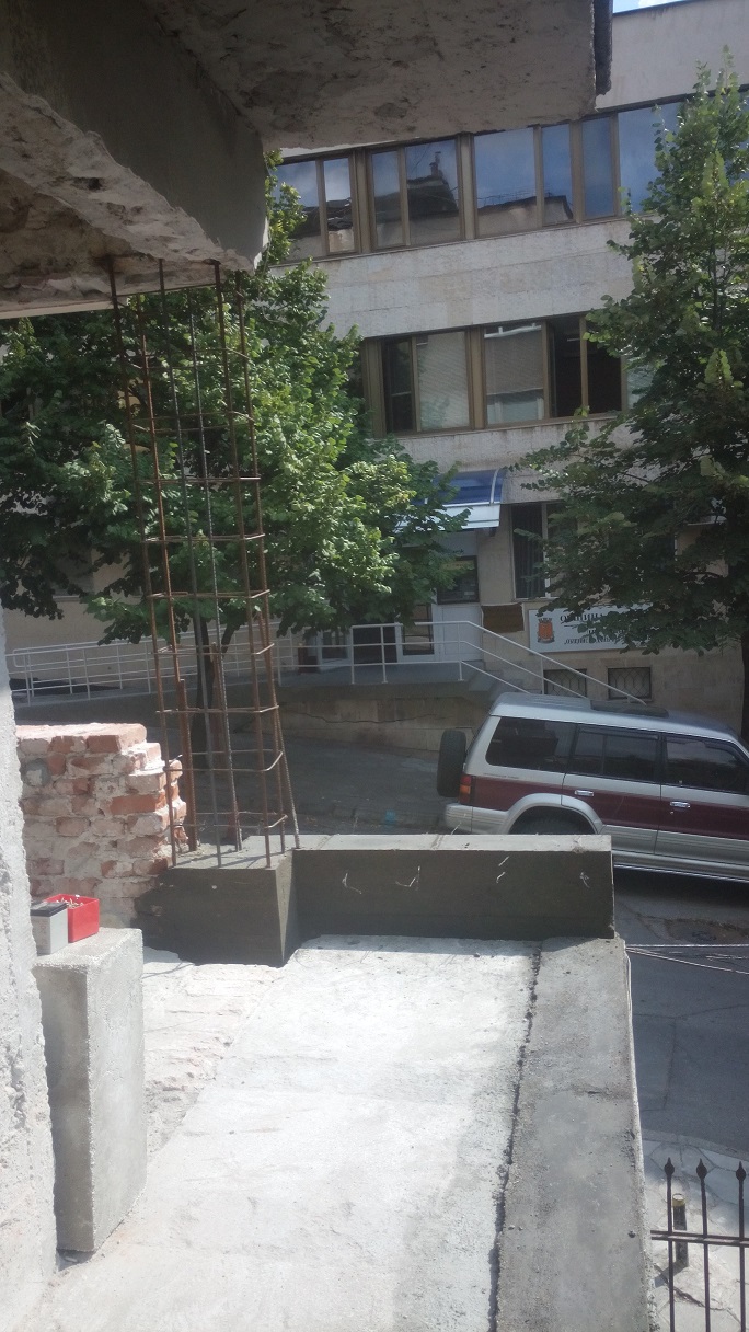

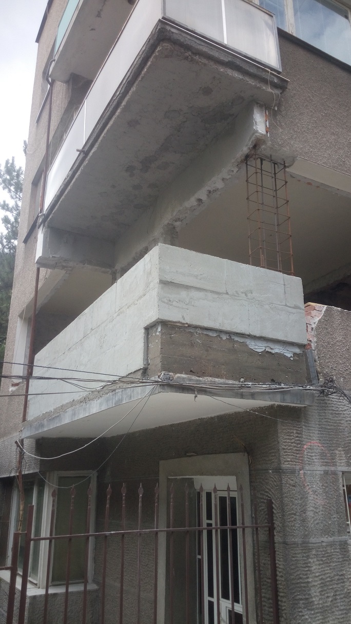

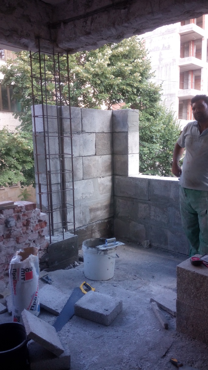

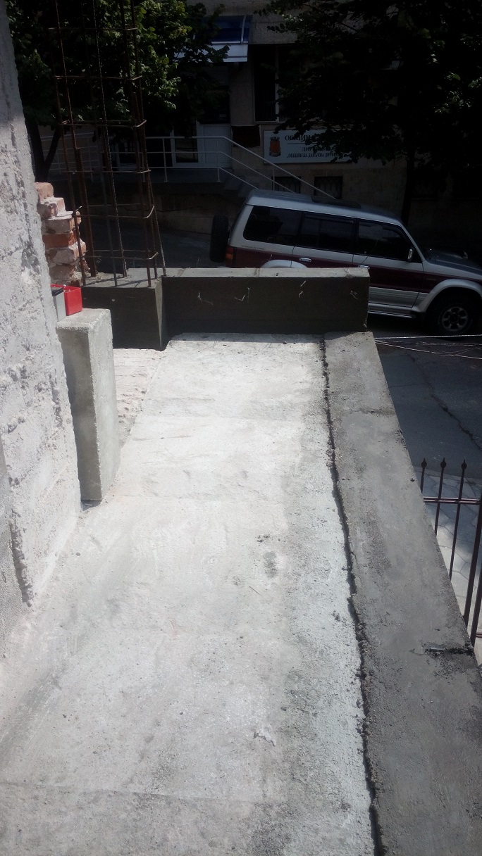

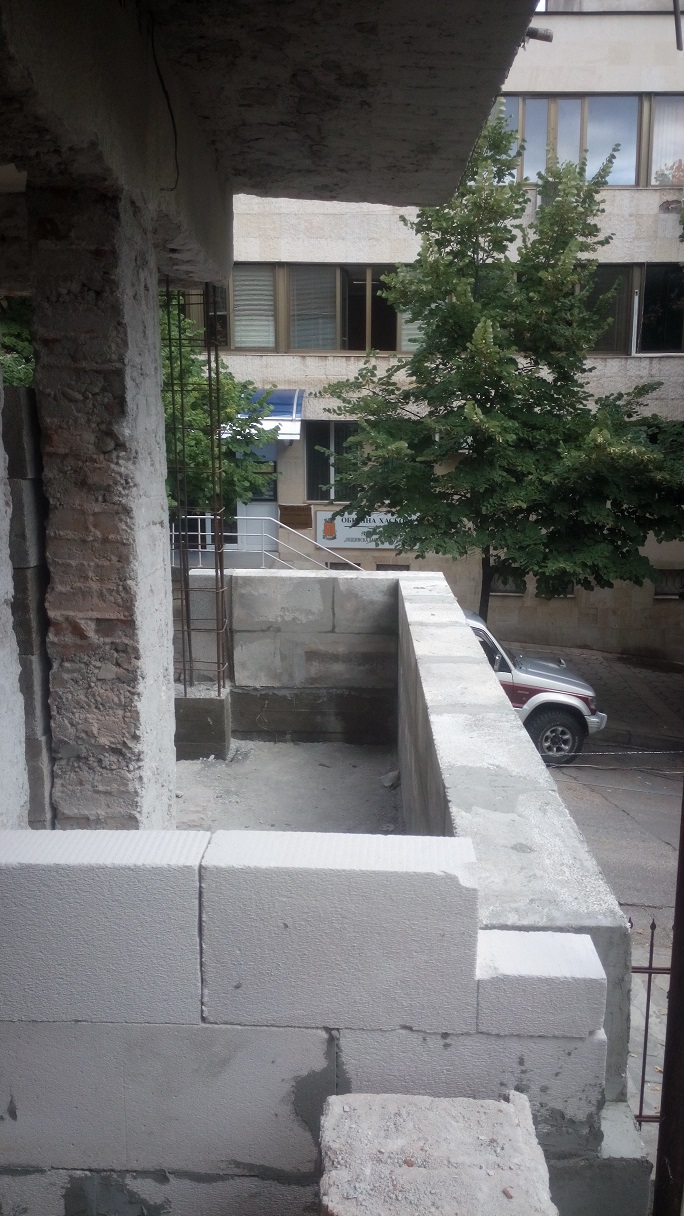

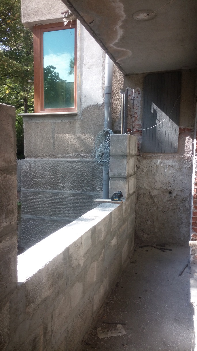

Иска да усвоява терасите и се наложи да усилим единия ъгъл с горен трегер, който да носи тухлите от ЕПС 25/30/60, понеже иначе терасата буквално вибрираше докато ходиш.
Утре ще кача снимки, как градим..

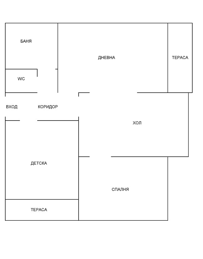

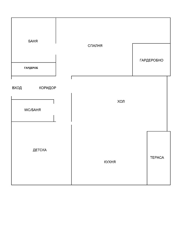

Сериозно начинание. Я качи една картинка на плана, който е измислил - как ще го префасонира? Преди-след. Драсни една схемичка проста.
nikolov333 - майстор
dadko написа:
Преди..
След..
Честно казано идеята да местим тоалетната не ми харесва, понеже ще вдигне нивото на коридора и на целия апартамент поне с 5 см. заради тръбата, която трябва да отиде до старата толетна по пода на коридора, но комшията е решил така и не взима от дума :axe:

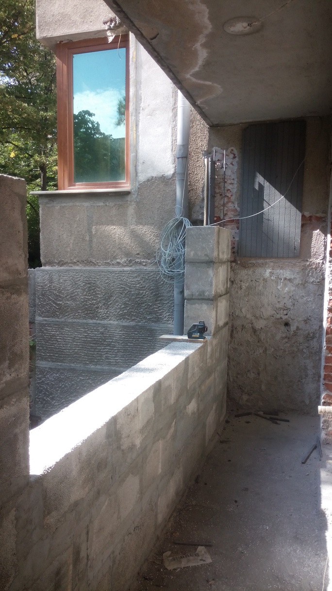

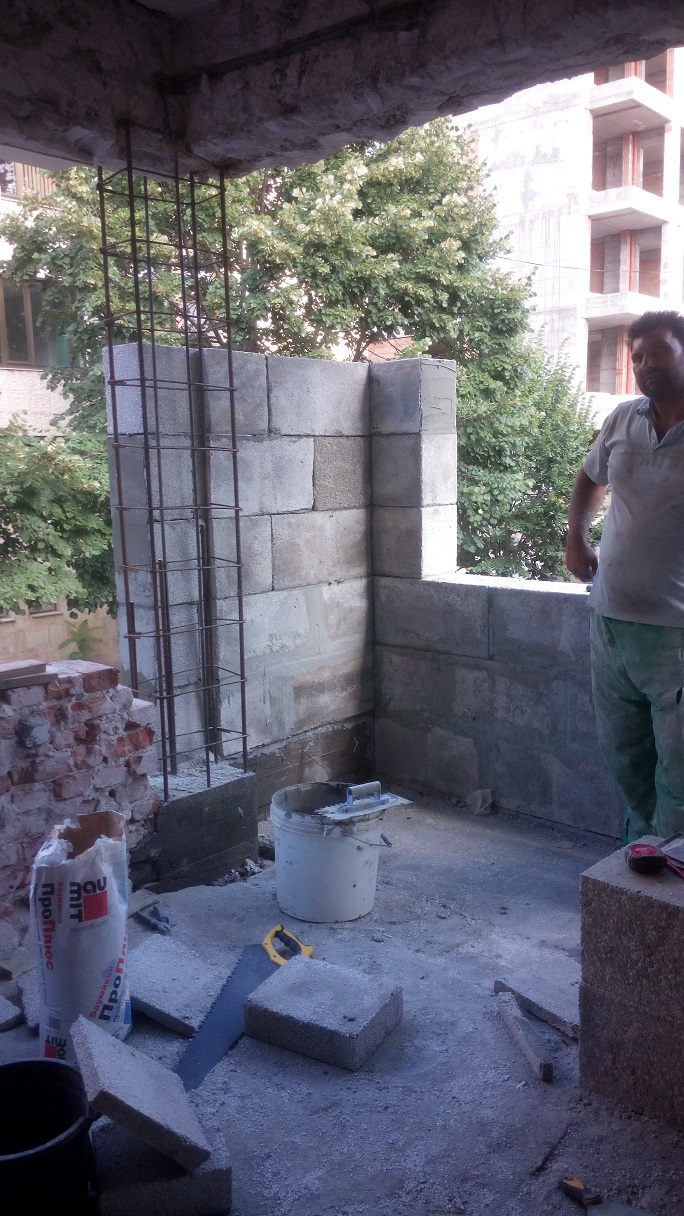

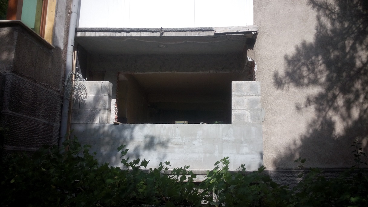

И обещаните снимки от днес..
Тука ще има един проблем с големия отвор на прозореца и понеже бърза, няма време да кофражираме и да излеем щурц над прозореца. Иска да ползваме от готовите тухлени щурц-ове запълнени с мозайка на 3м. Утре ще се зорим да ги укрепим с винкели понеже иначе провисват от тежеста си..
Ако някой има идеи помагайте.. :partyman:

Тази Г-образна спалня не е замислена много добре. Какво ще има в чупката над дрешника?. И през нея да се минава за банята ??? Нещата вместо по-добре- ги е направил по-зле. Хубаво- усвоява горната тераса, слага между тази стая и банята дрешника...
KingLin - майстор
И на мен нещо не ми допада новото разпределение. Стаите преди ако не са били някакви килийки са много по добре от колкото сега. Човека явно иска простор и отделно ВЦ за детето ама габровската ми душичка нещо се муси на това разхищение в хола. Освен ако не се правят всяка вечер банкети.
ZMeyGorianin - майстор
"Разни хора - разни идеали" - щом му харесва на собственика такова разположение, нека си го прави, стига да не нарушава стабилноста на сградата!
Аз пък не съм привърженик на огромните спални :) ! Да затвориш 1/3 от жилището с помещение, което се ползва само вечер за спане не ми се струва рационално!
egomen66 - майстор
Трeгерите по тавана ще се обличат ли , или таваните ще се изпънат на тяхното ниво. Ще се получи височина около 2,4 и това без замазка . Ако се вдигне нивото на замазката заради заустяването на втората тоалетна какво се получава като височина. #-o
