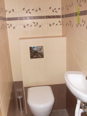

Ето я и вече завършената тоалетна с монтираните прибори:

Понеже и на мен ми предстои същия ремонт, да те питам не става ли много тясно в тоалетната като сложиш моноблока и мивката?
galin56 - специалист
Абе тясно, не тясно по-добре с тях. Варианта без тях не го обмислях дълго :lol: :lol:
Ето как стана при мен
nv952 - майстор
При вас баня и тоалетна е заедно,нали?
И на двамата ми изглежда тясно...
Нашата панелка е с отделна баня и отделна тоалетна. :wink:
Иначе за снимката на автора не беше ли по добре да сложиш кенефа до мивката?Според мен би било по широко..ама все пак друго е от снимка..друго на живо. :)
пп ....Ясно..станало ти е тясно защото си сложил и мивка вътре. :)
На мен не ми е тясно. Определено не е широко, но и тясно не мога да кажа, че е. Е, като седна, коляното ми опира в шкафа, но все пак съм висок 1,90. :)
