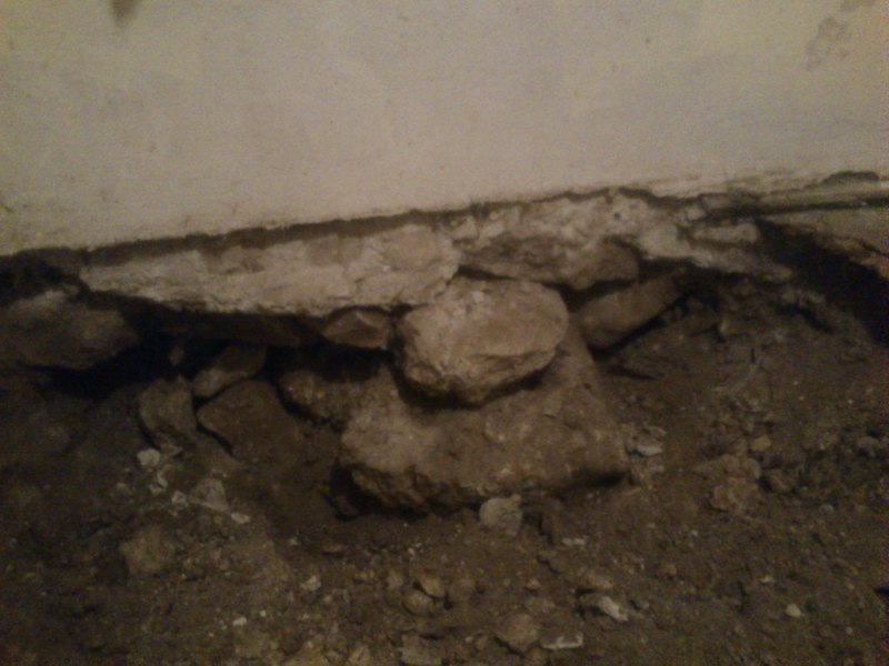

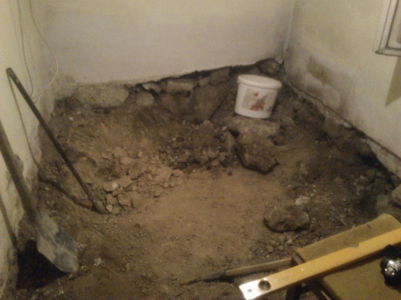

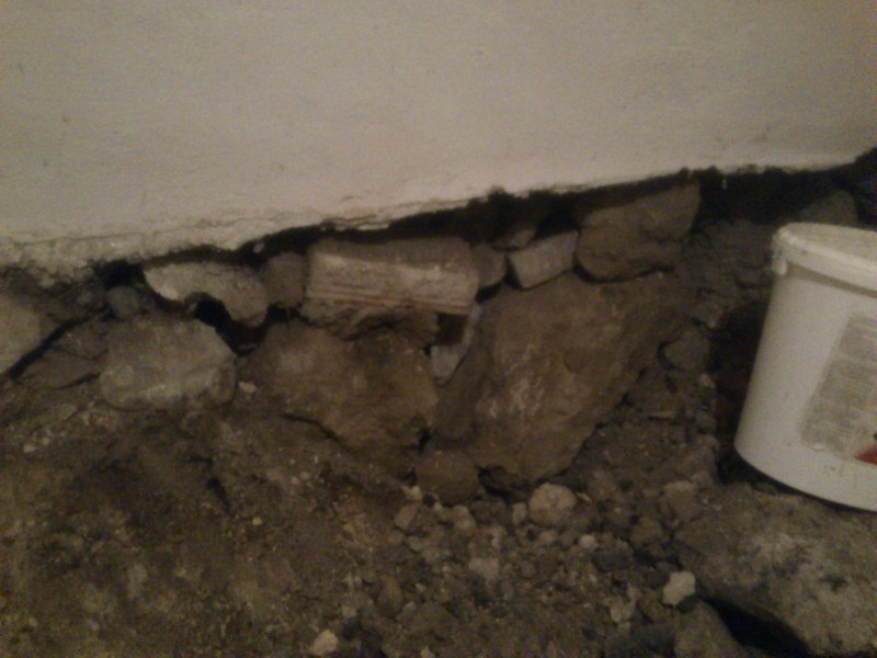

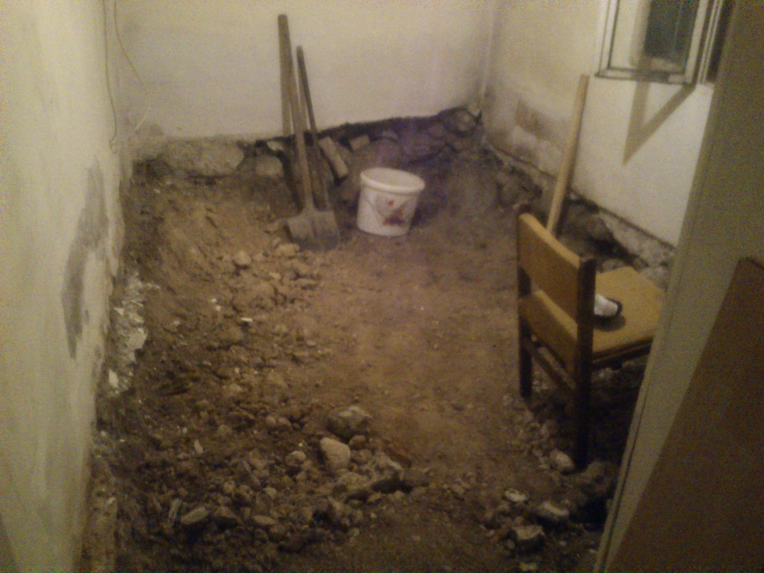

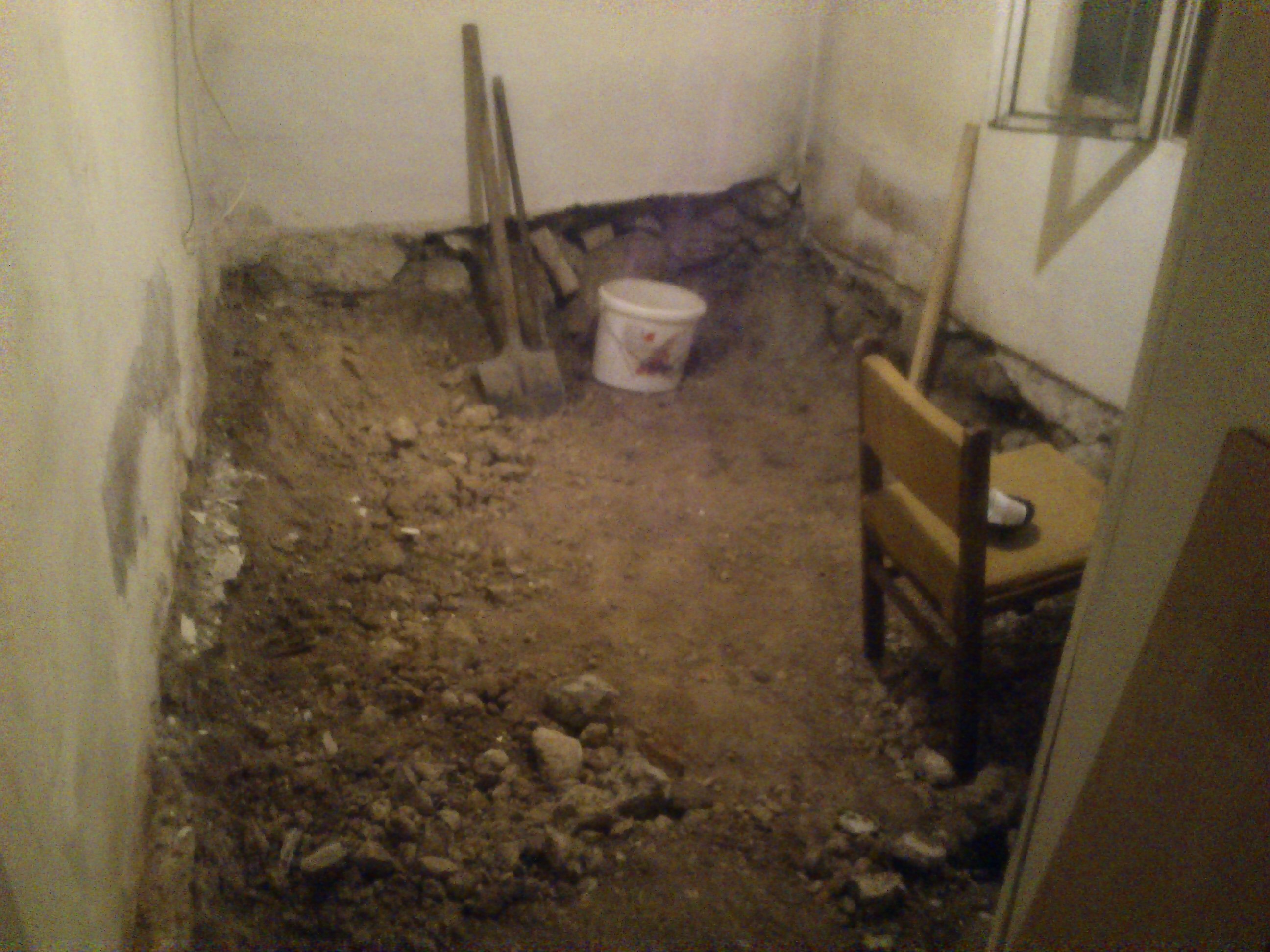

Привет на всички колеги! Моля за съвет относно ремонт на стая. Става въпрос за къща на един етаж. Стара е много, дървен скелет, тавани - гредоред. Понеже стаите са ниски 170см. височина, реших да копая до 230см., т.е 60 см. Но...основите са от реден камък и пръст, като слязох надолу се оголиха (нормално е ). Въпроса ми е как да ги заздравя? Ще се опитам да кача снимки.

Не можеш да ги заздравиш,не копай повече надолу-ще си бутнеш къщата!

владо 66 доста твои постове съм чел и ценя мнението ти, затова дай съвет то станалото е вече станало къщата е с дървен скелет и даже и да я съборя тая стена къщата няма да падне защото е просто пълнеж(говорим само за една стена на една стая) и не очаквах подобен отговор. Над въпросната стена има греда която стъпва на подпора и т.н.Мисля да започна с кофраж на стените отдолу от пода с арматура и бетон като отливам стена по стена, но исках да сондирам мнения. Че има риск съм съгласен, но като се пипа предпазливо.... Нека и друг изкаже мнение, моля :?

Съжалявам ако съм бил рязък,но няма начин при наличието на тази суха каменна зидария да я укрепиш отдолу.Начина си то описал-бутане на стената,но старите къщи така са направени че всички стени работят като един ансамбъл и бутнеш ли една можеш за си навлечеш проблеми.Нямам идея какво да се направи,съжалявам.

Мммдаа, прав си! Но...половината от стените са стари, а двете/външна и вътрешна на ъгъл/ са от пристрояване и затова се заех може би трябваше да обясня. Няма пукнатина няма пукане и затова съм обнадежден. Ще действам, просто исках мнения, но...

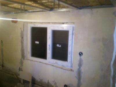

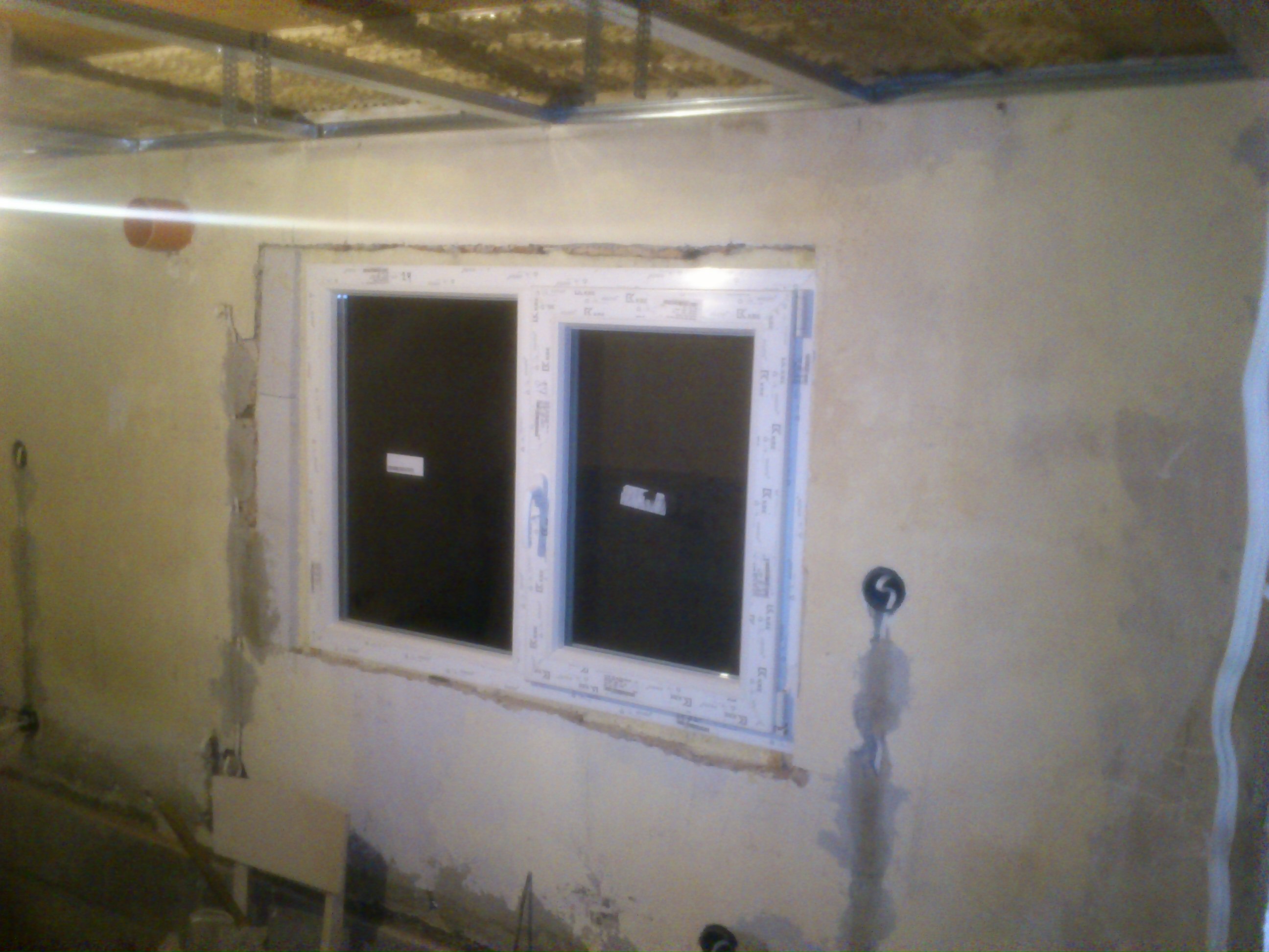

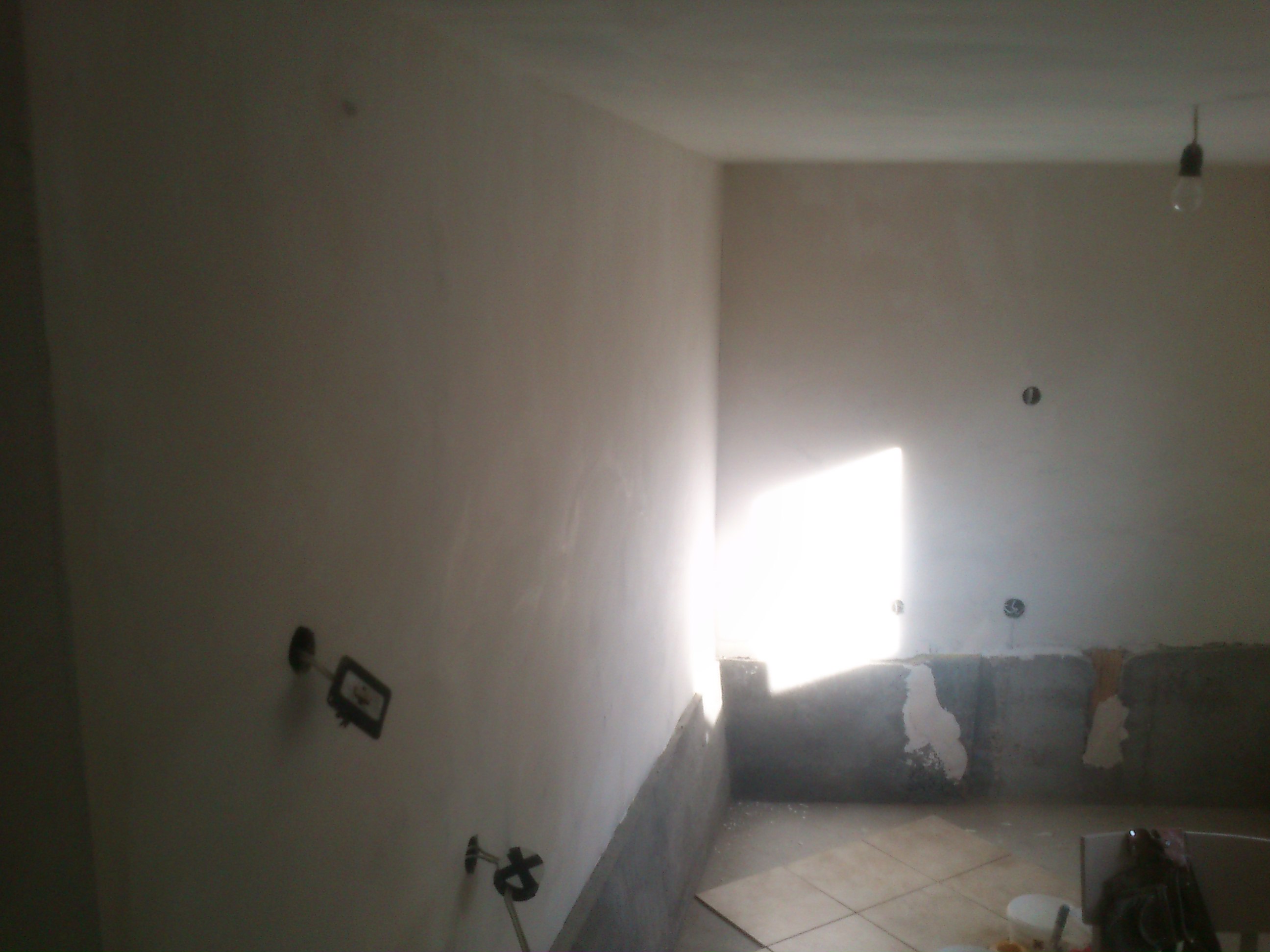

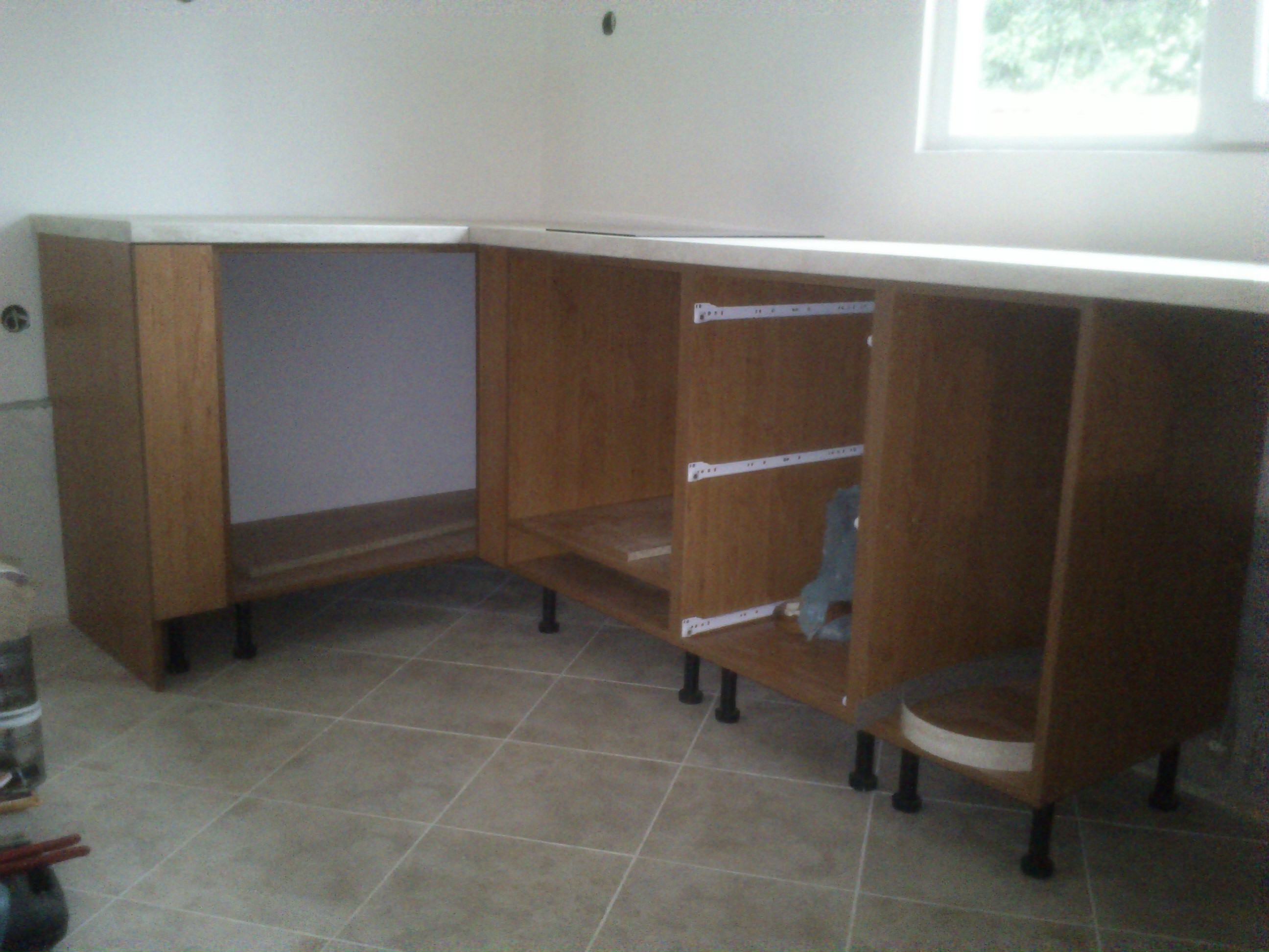

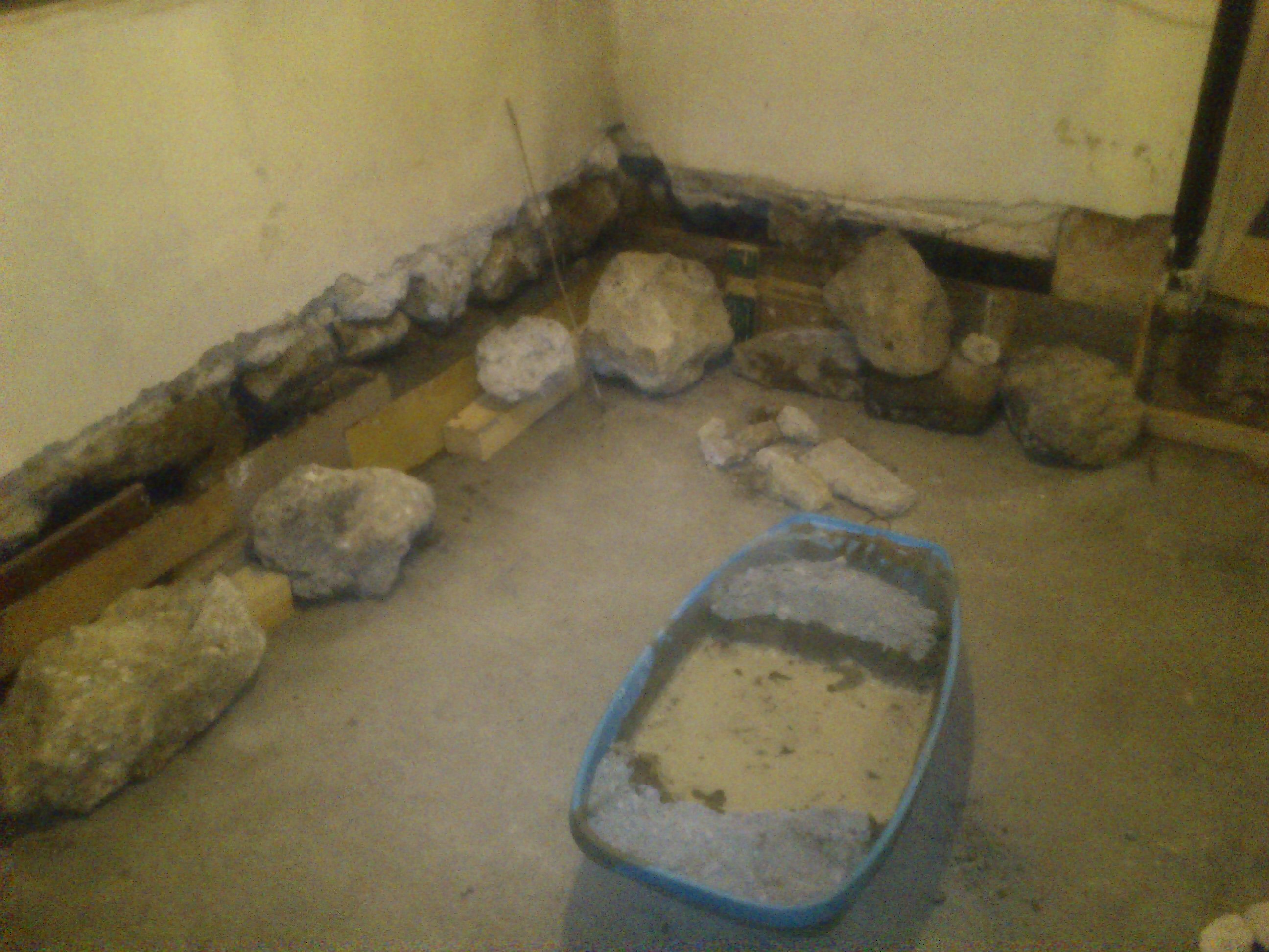

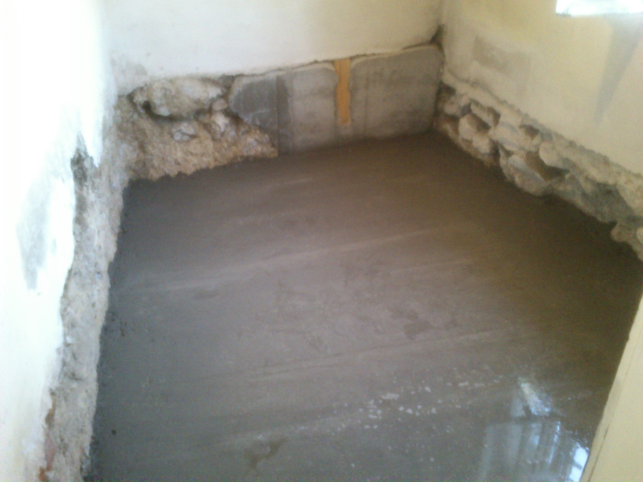

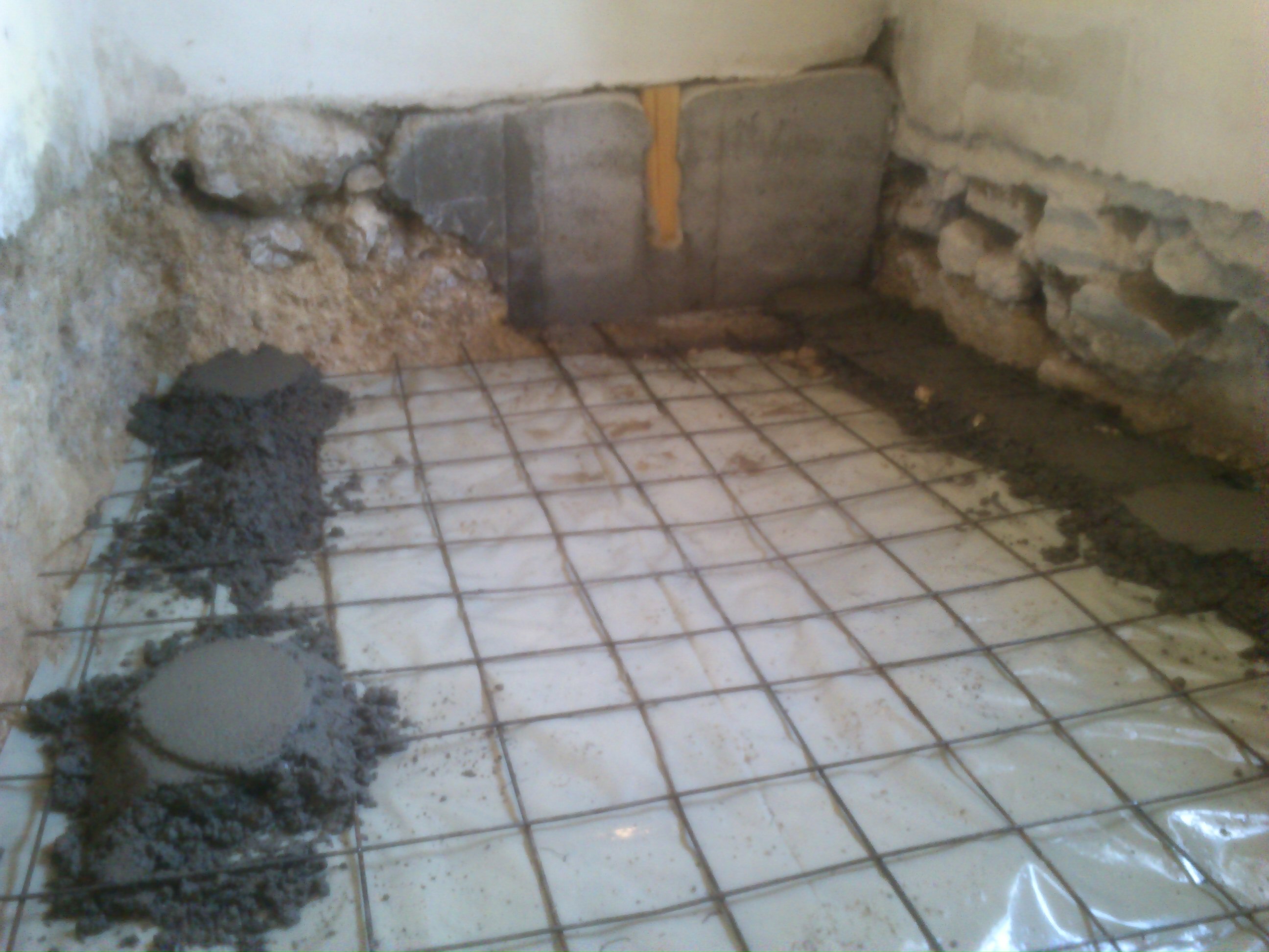

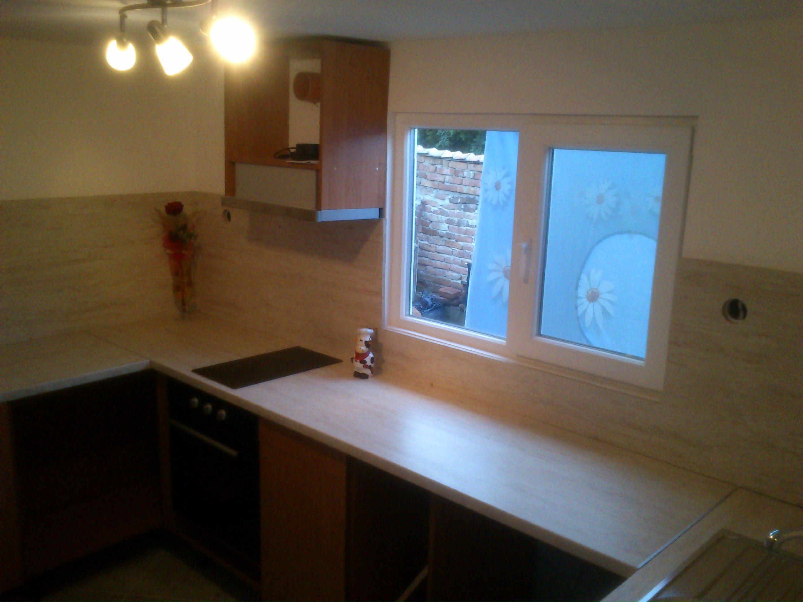

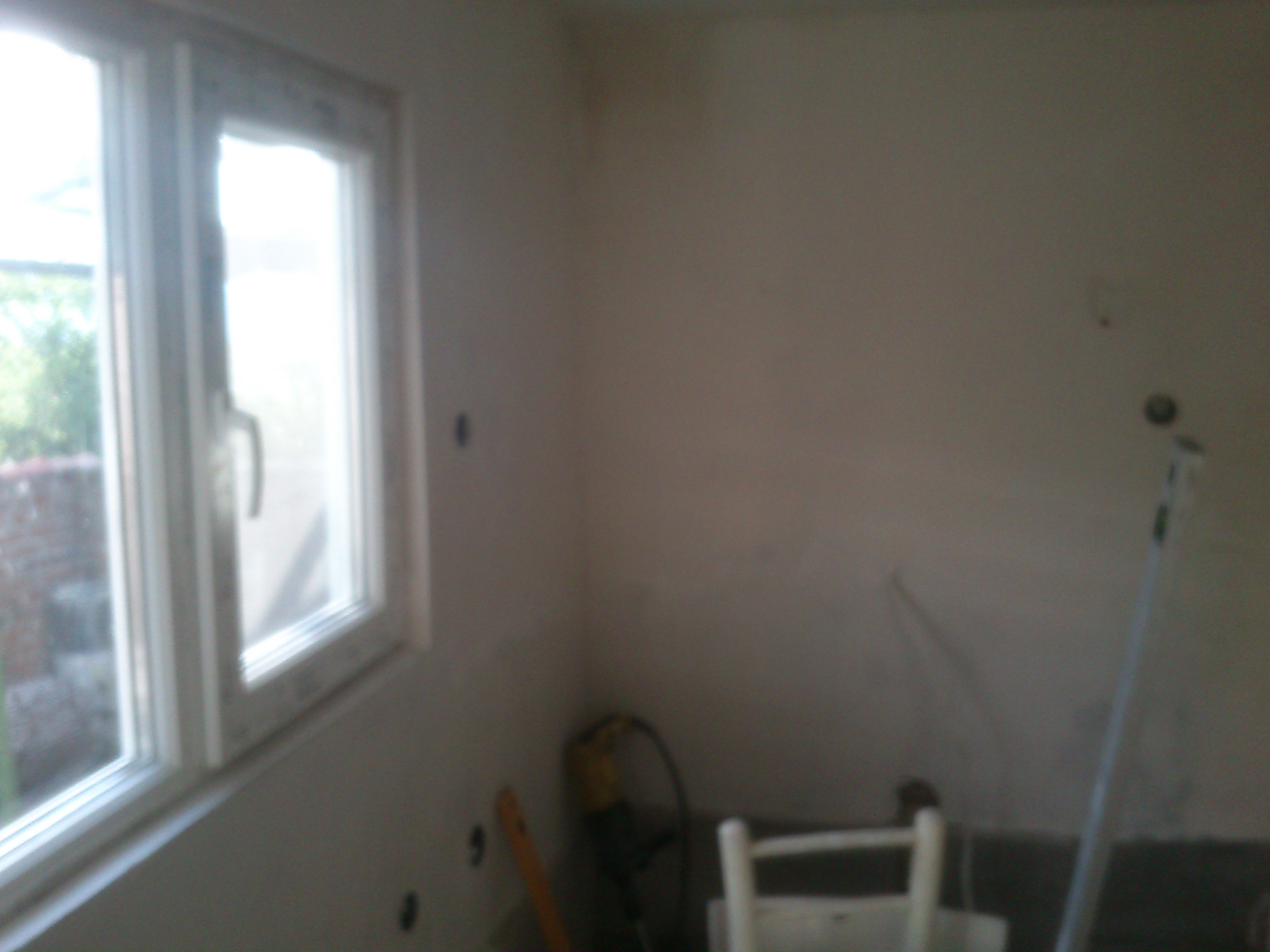

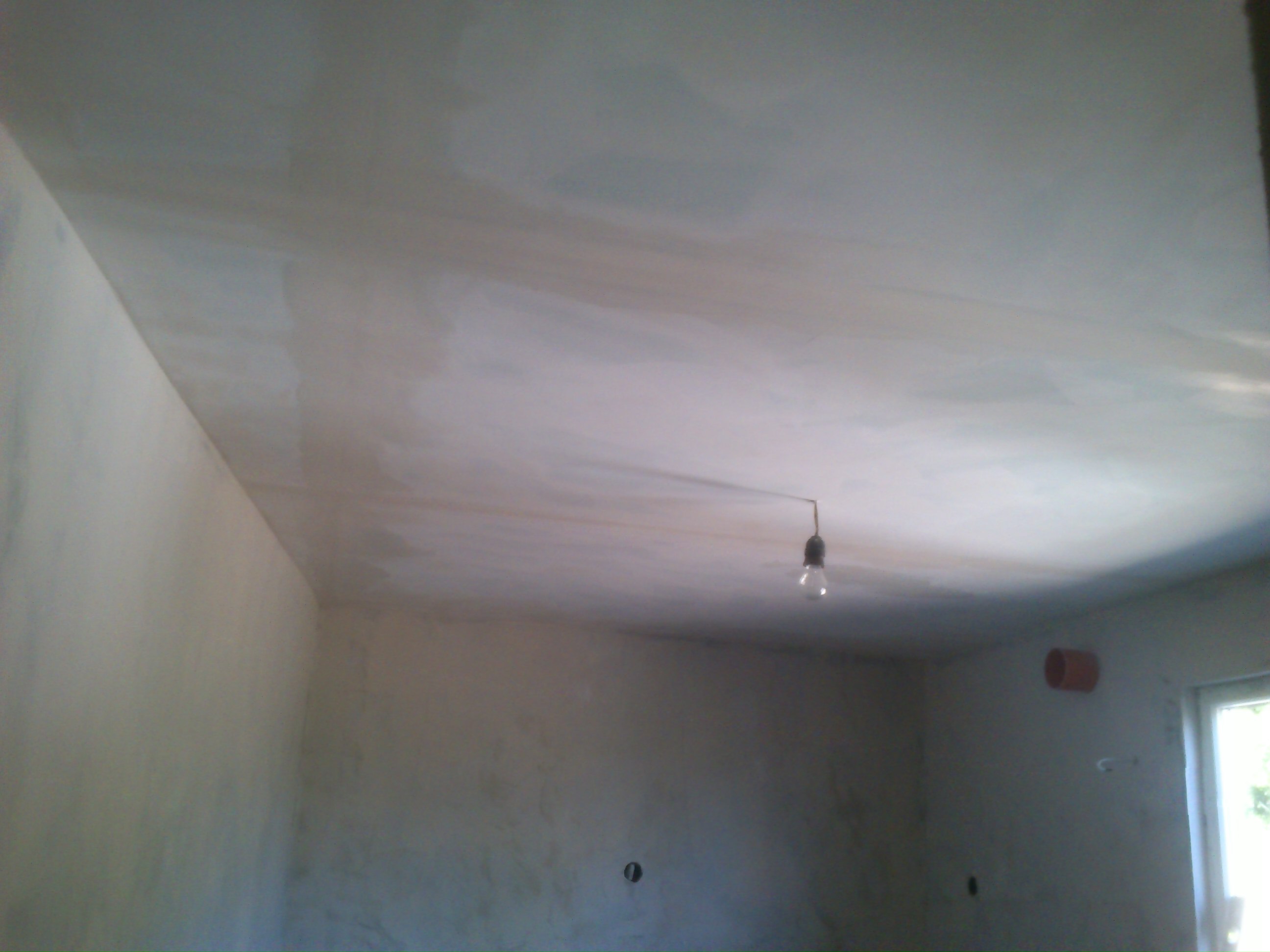

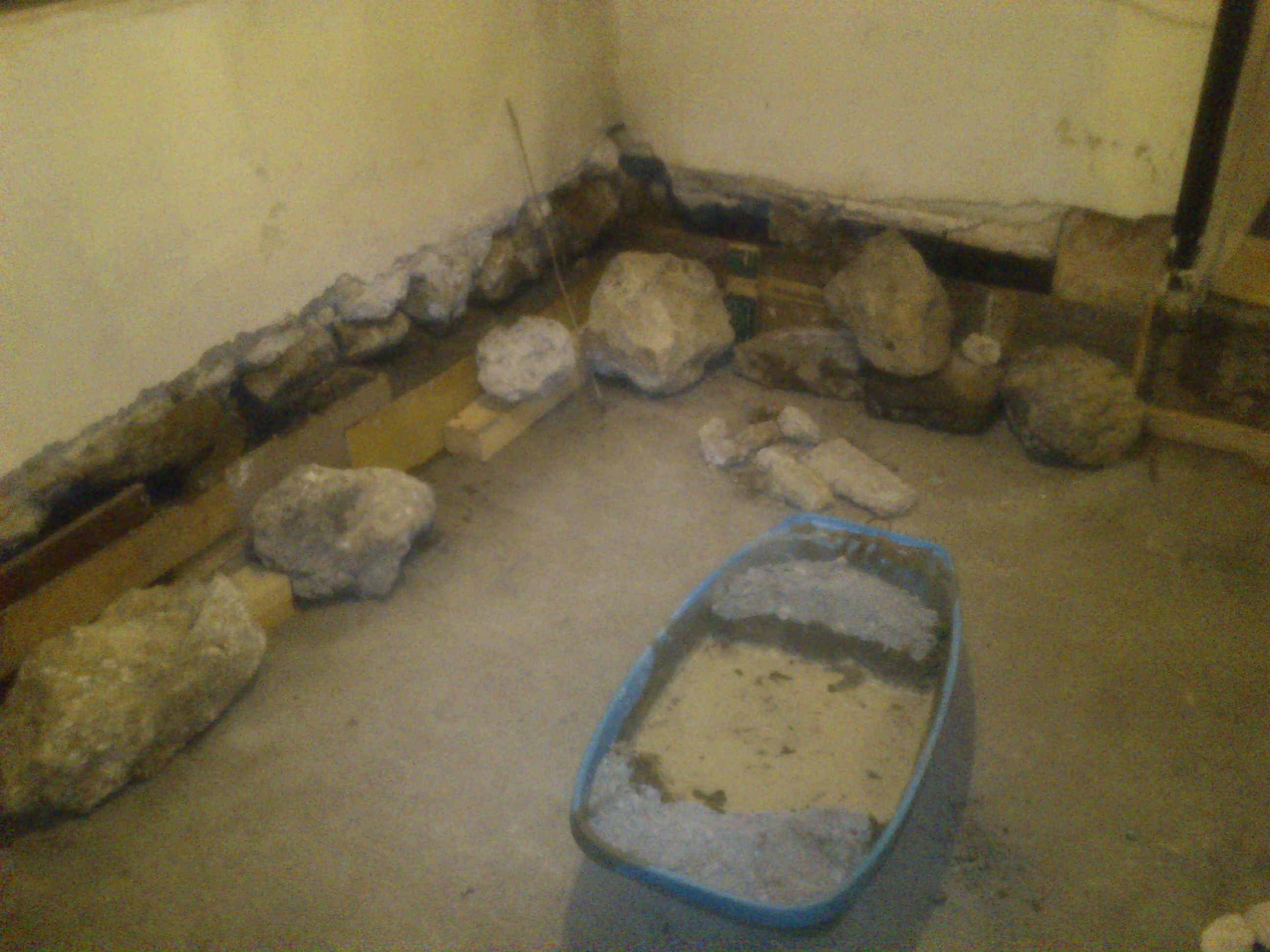

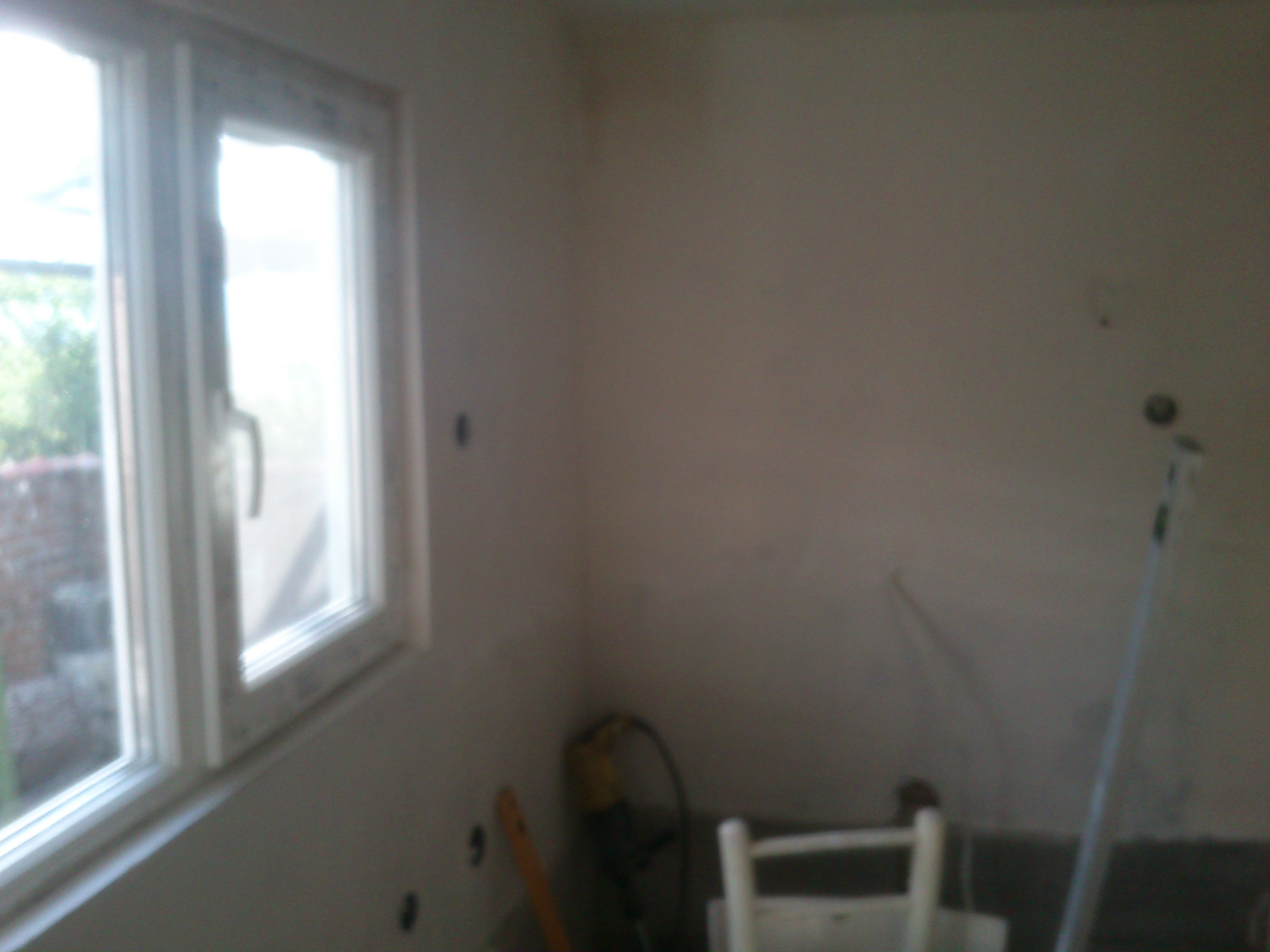

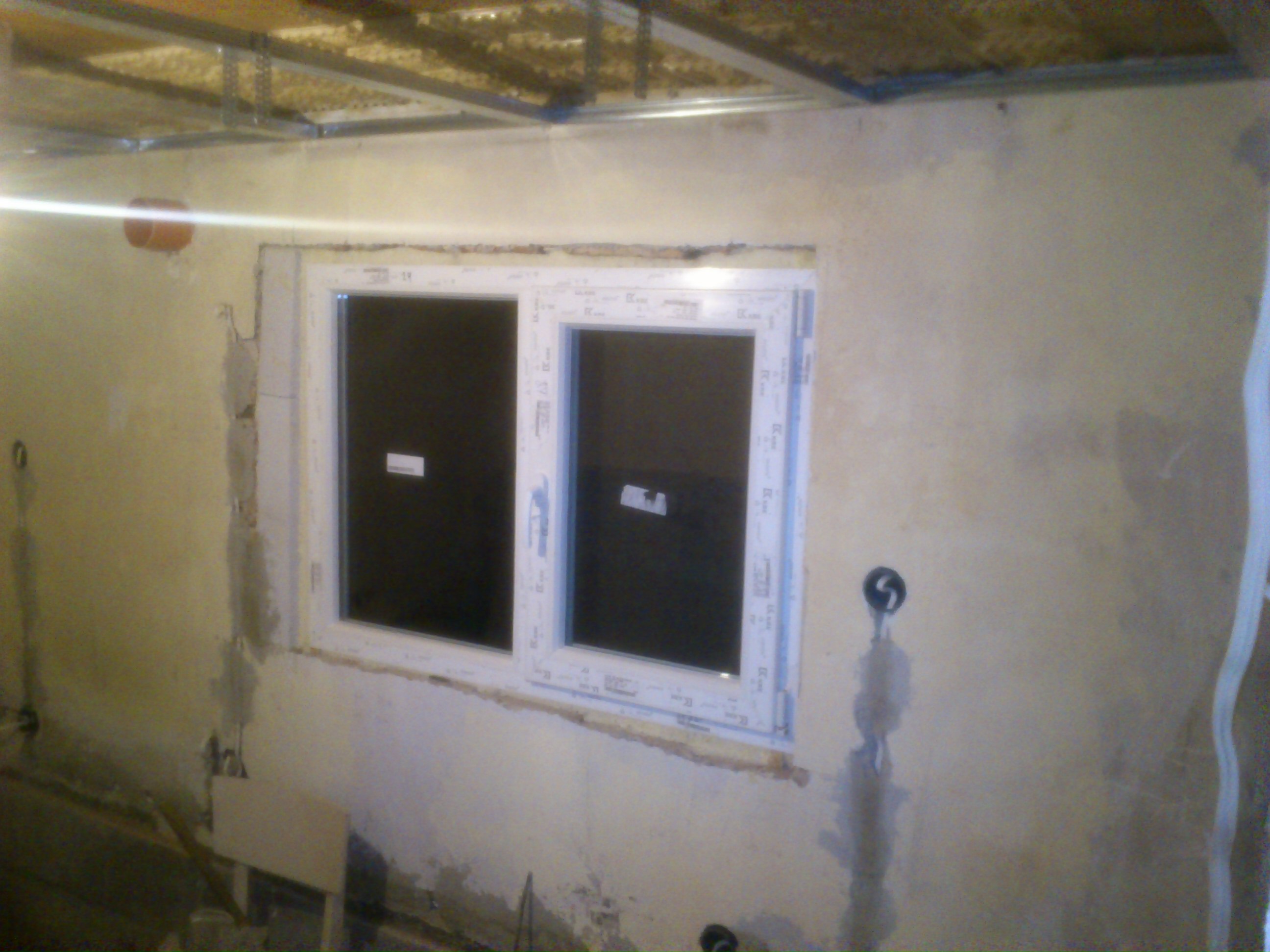

Здравейте отново! След дълга пауза да съживя темата, т.е да покажа какви ги сътворих :-D . Мислих, смятах пих... :drinkers: ама реших да копая още и да я довърша тая стая и ето малко снимки.
DSC_1026.JPG нов прозорец, инсталация конструкция за
гипскартон

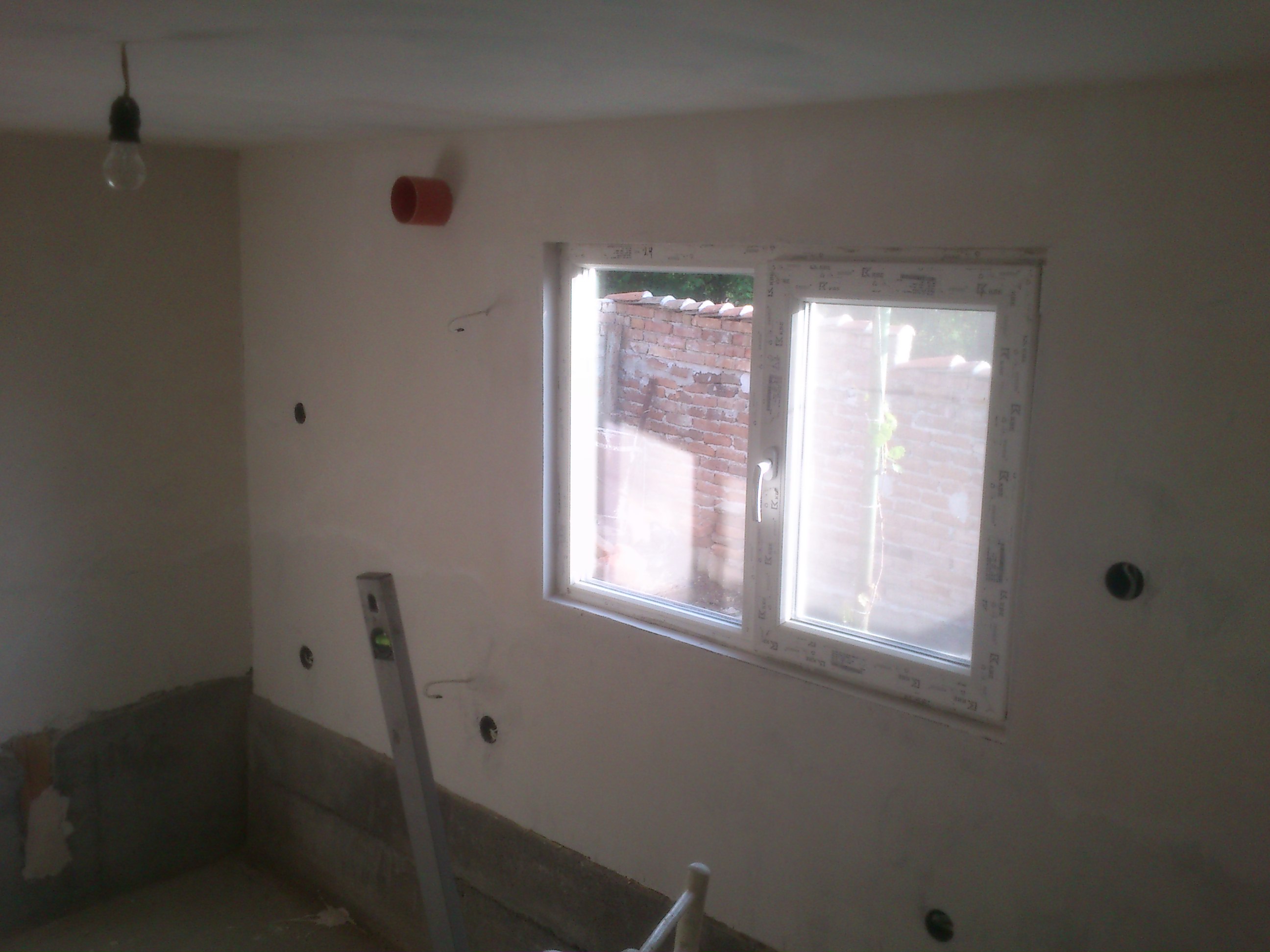

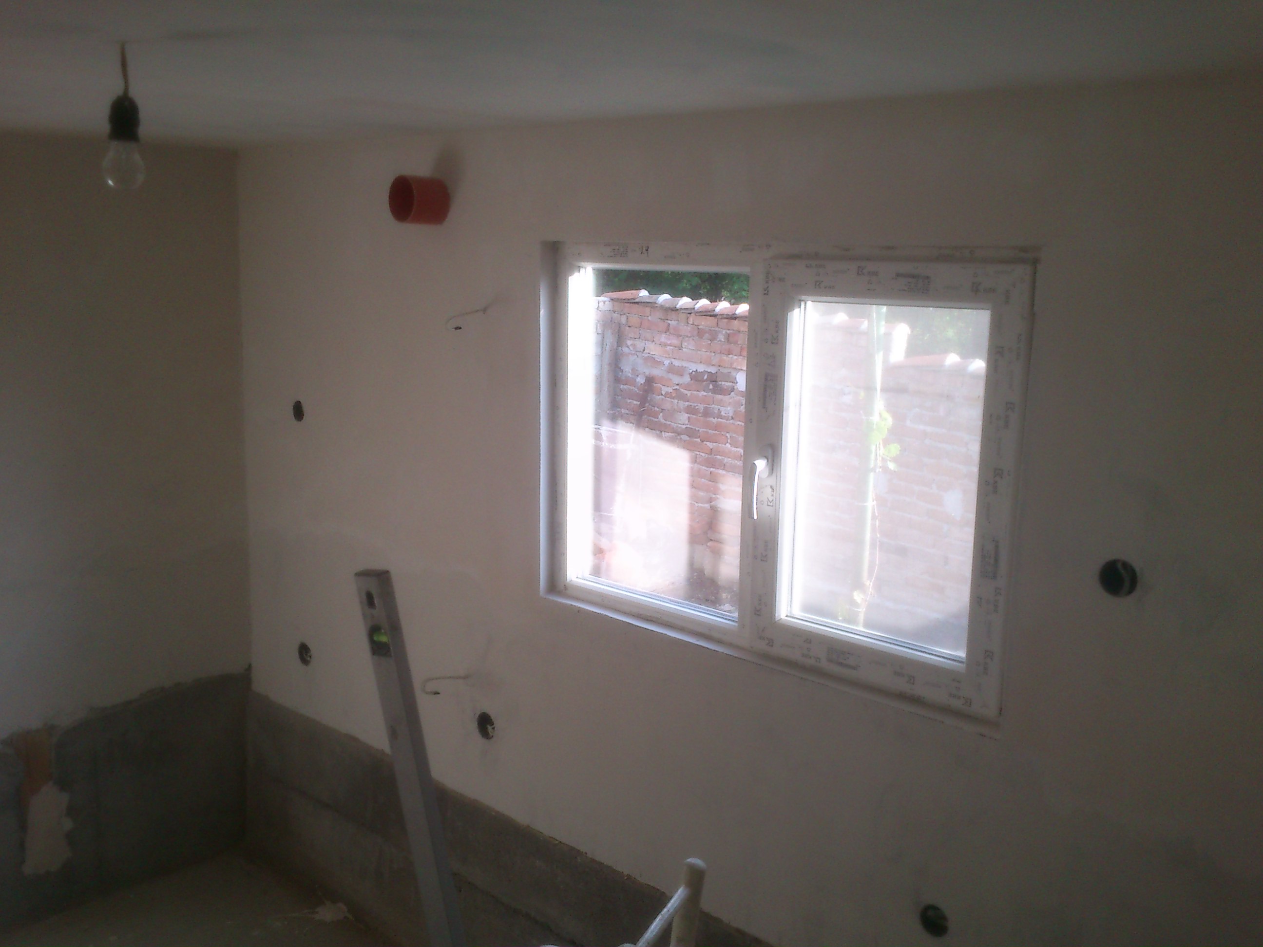

DSC_0961.JPG после стените една по една кофраж малко по-рядък бетон..

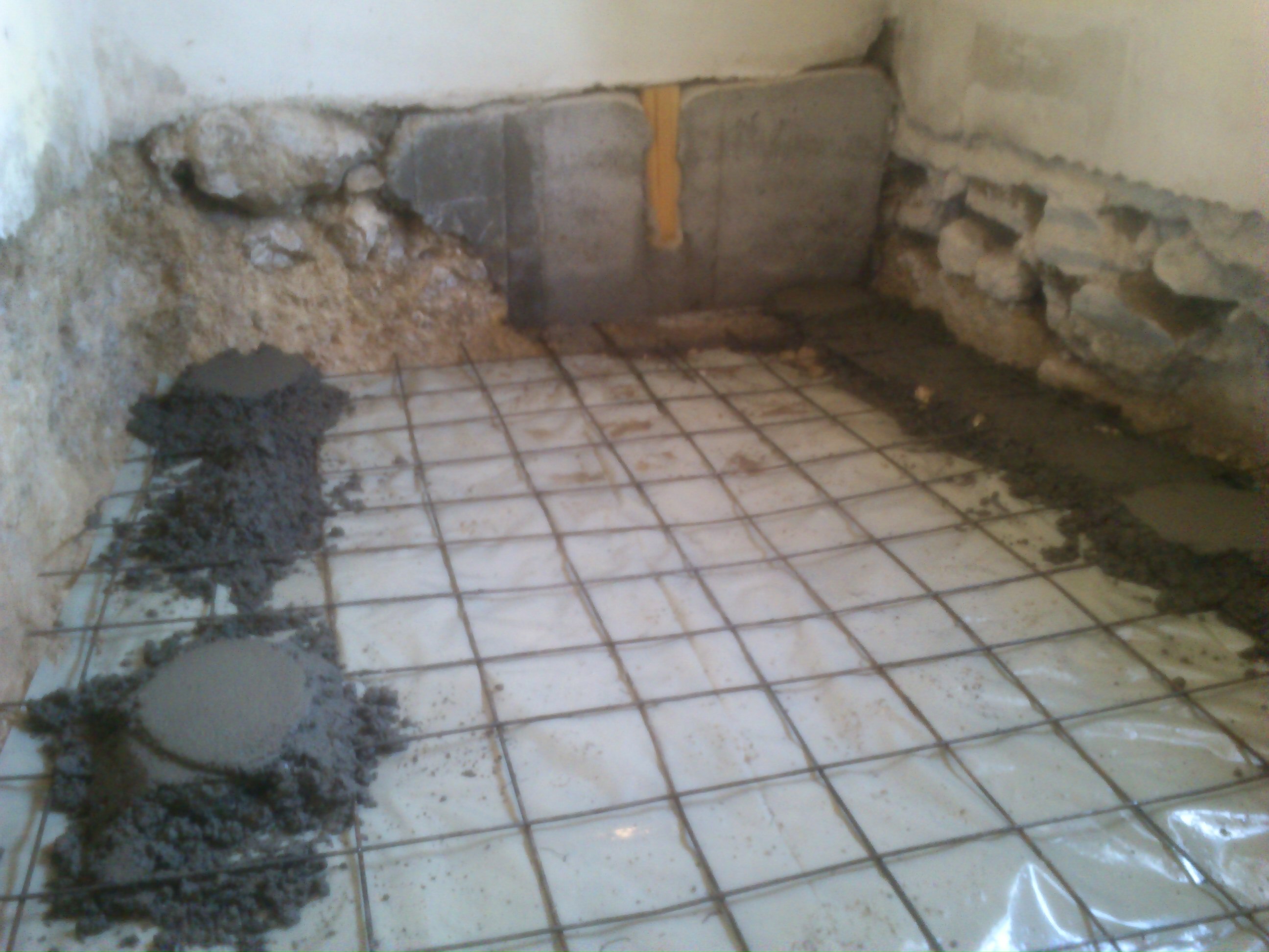

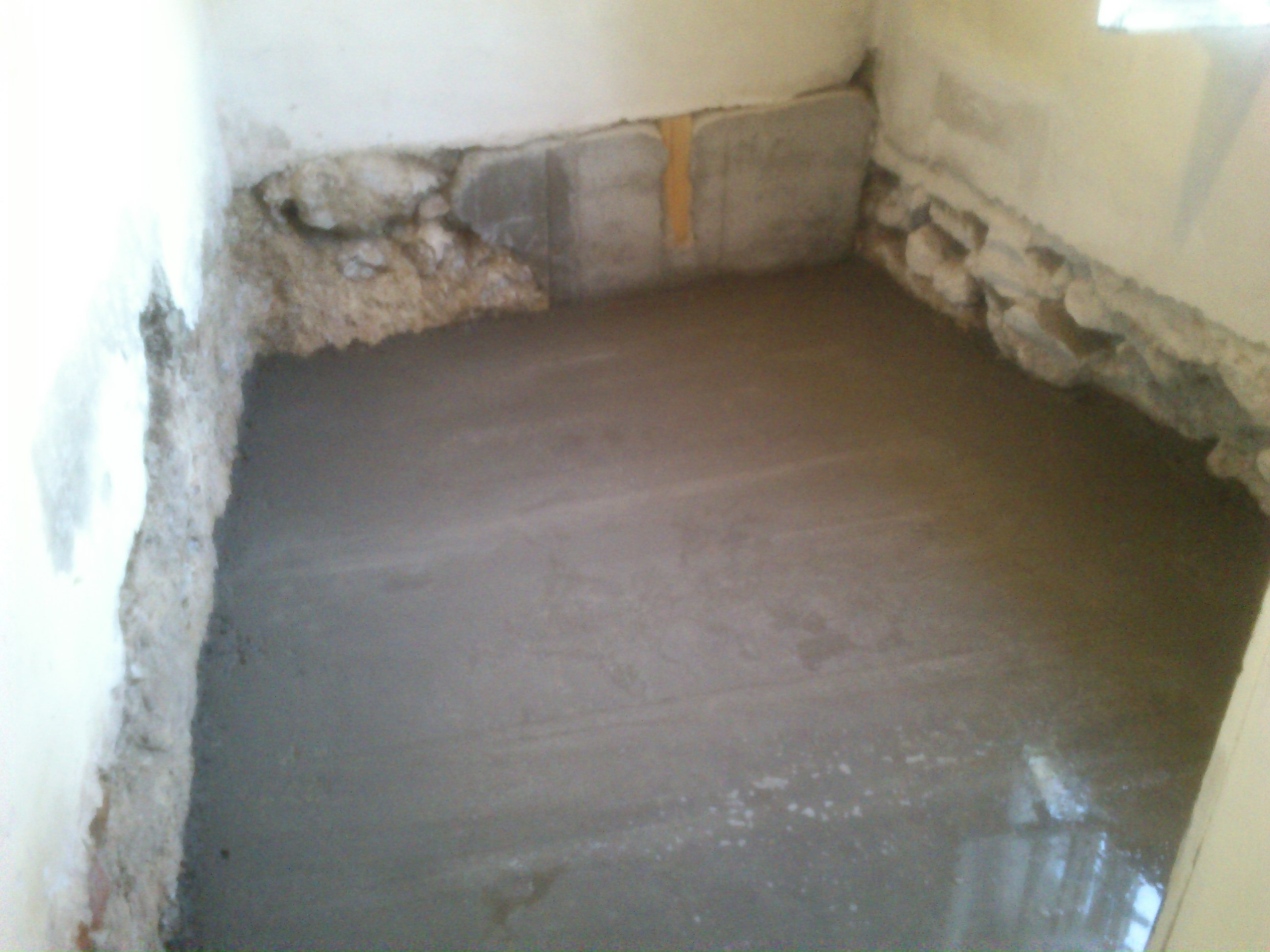

DSC_0919.JPG дойде ред на пода
DSC_0870.JPG това на междинен етап

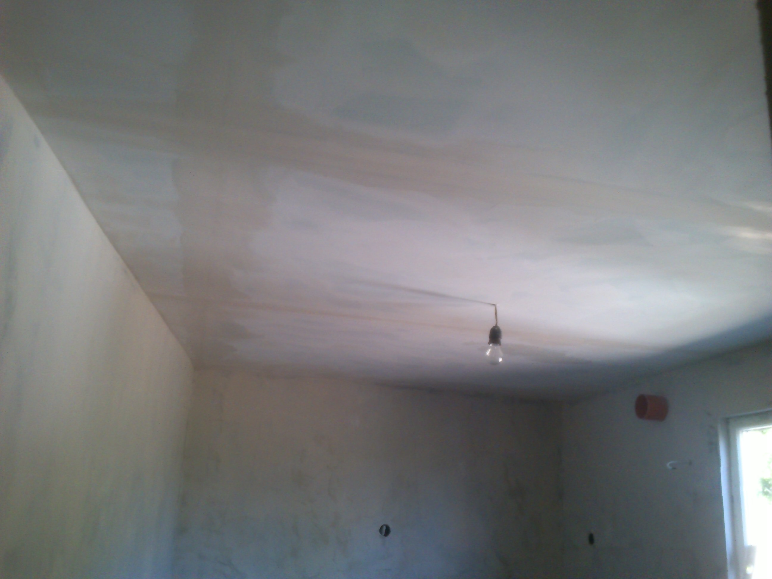

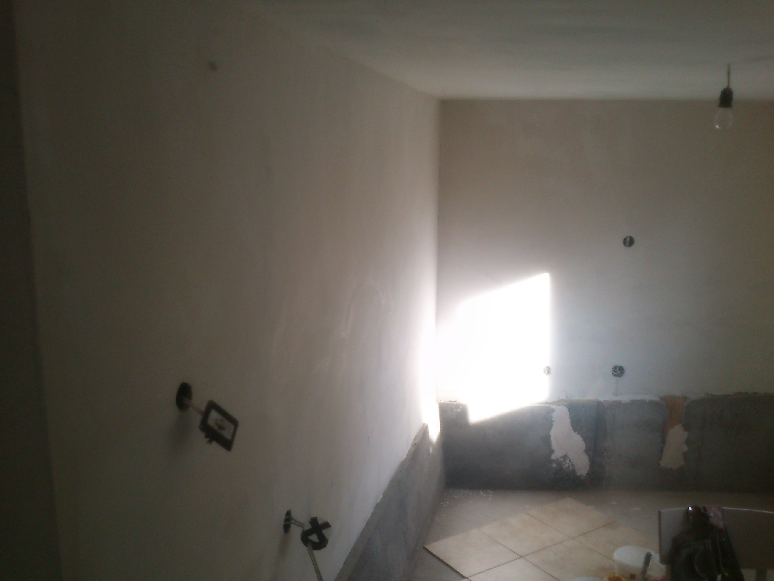

и на тоя етап това се получи :?
и още снимки...

Добре напредваш, уютно се очертава. :partyman:

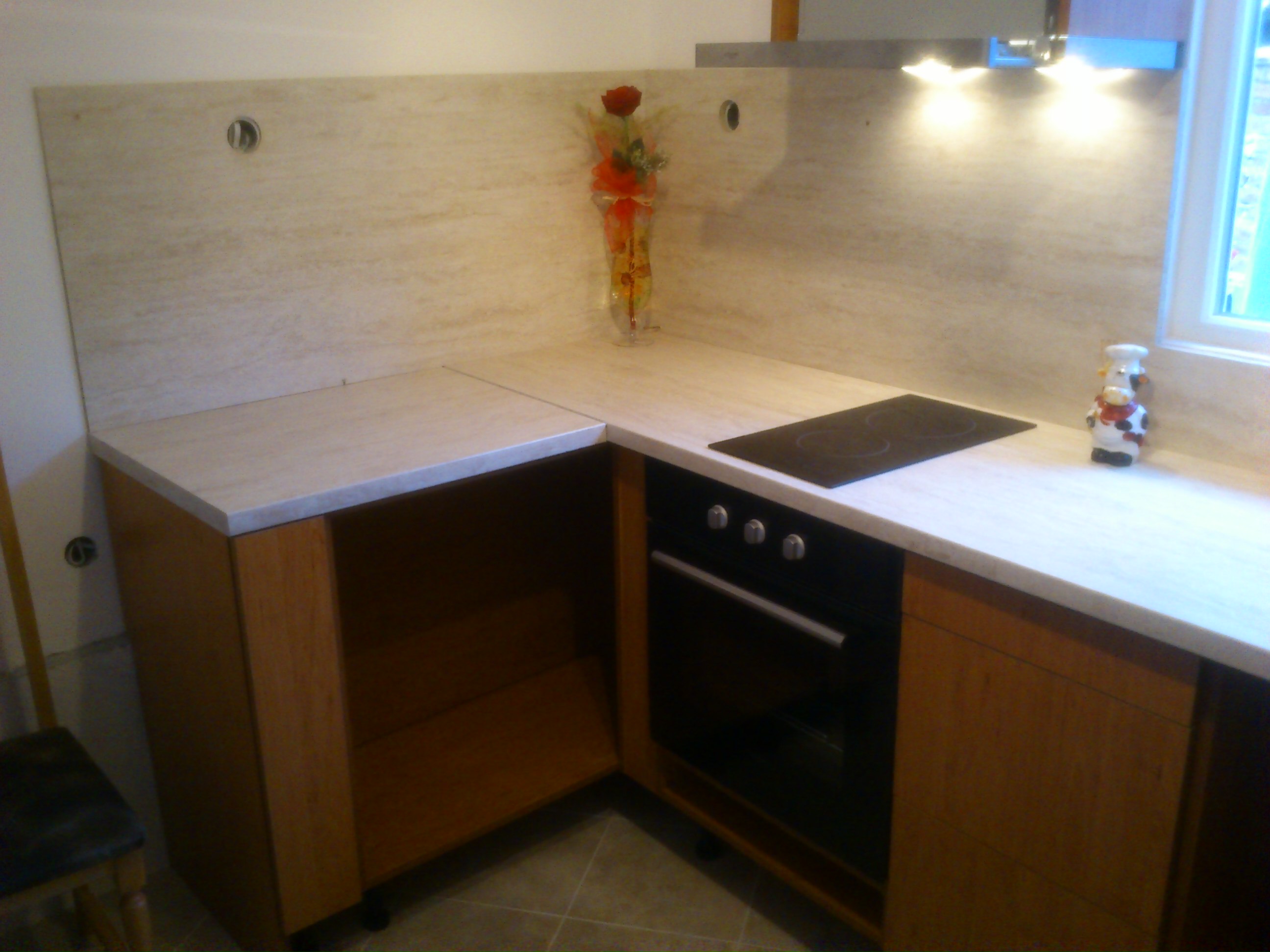

klomo - специалист
ston написа:

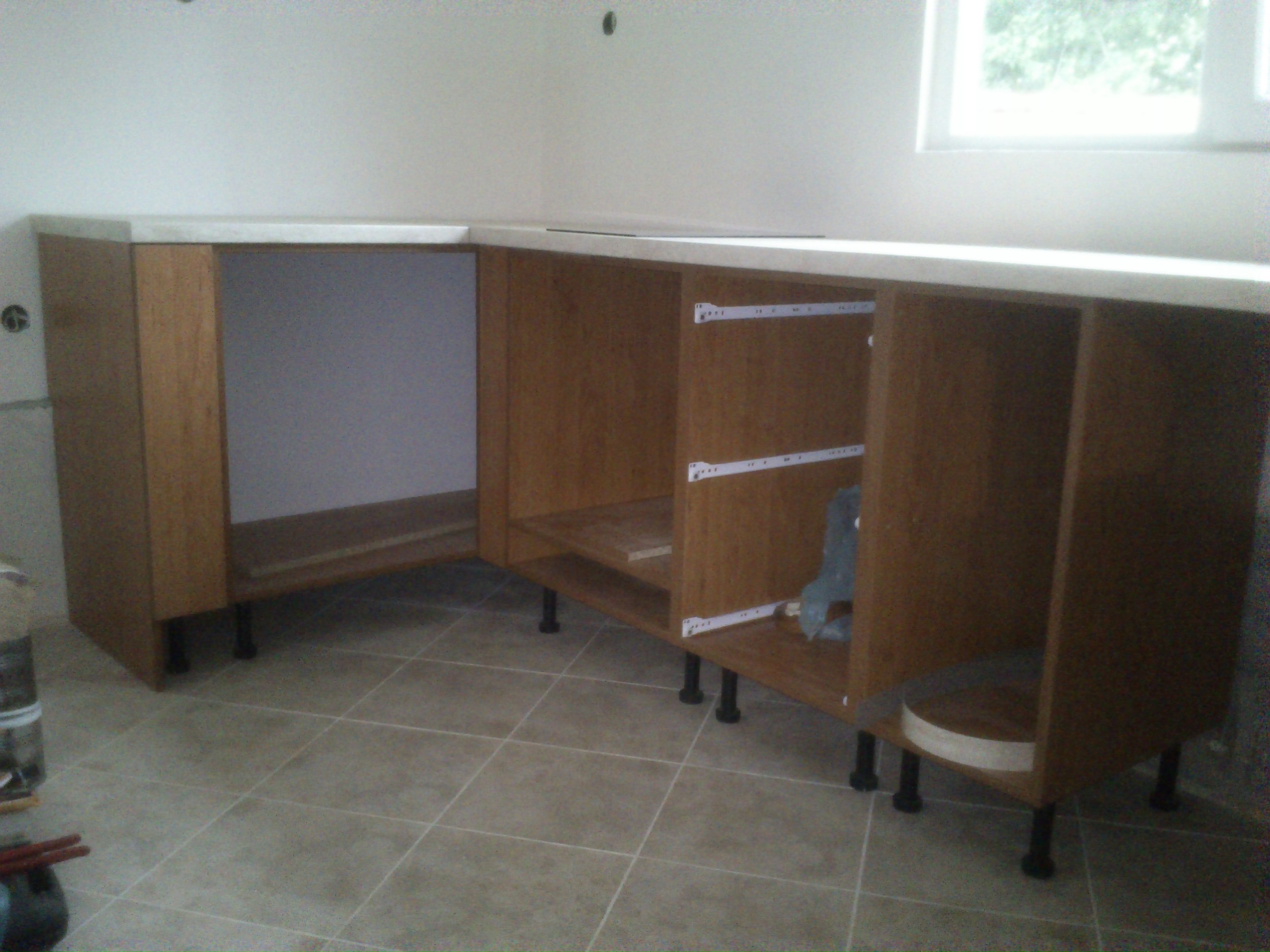

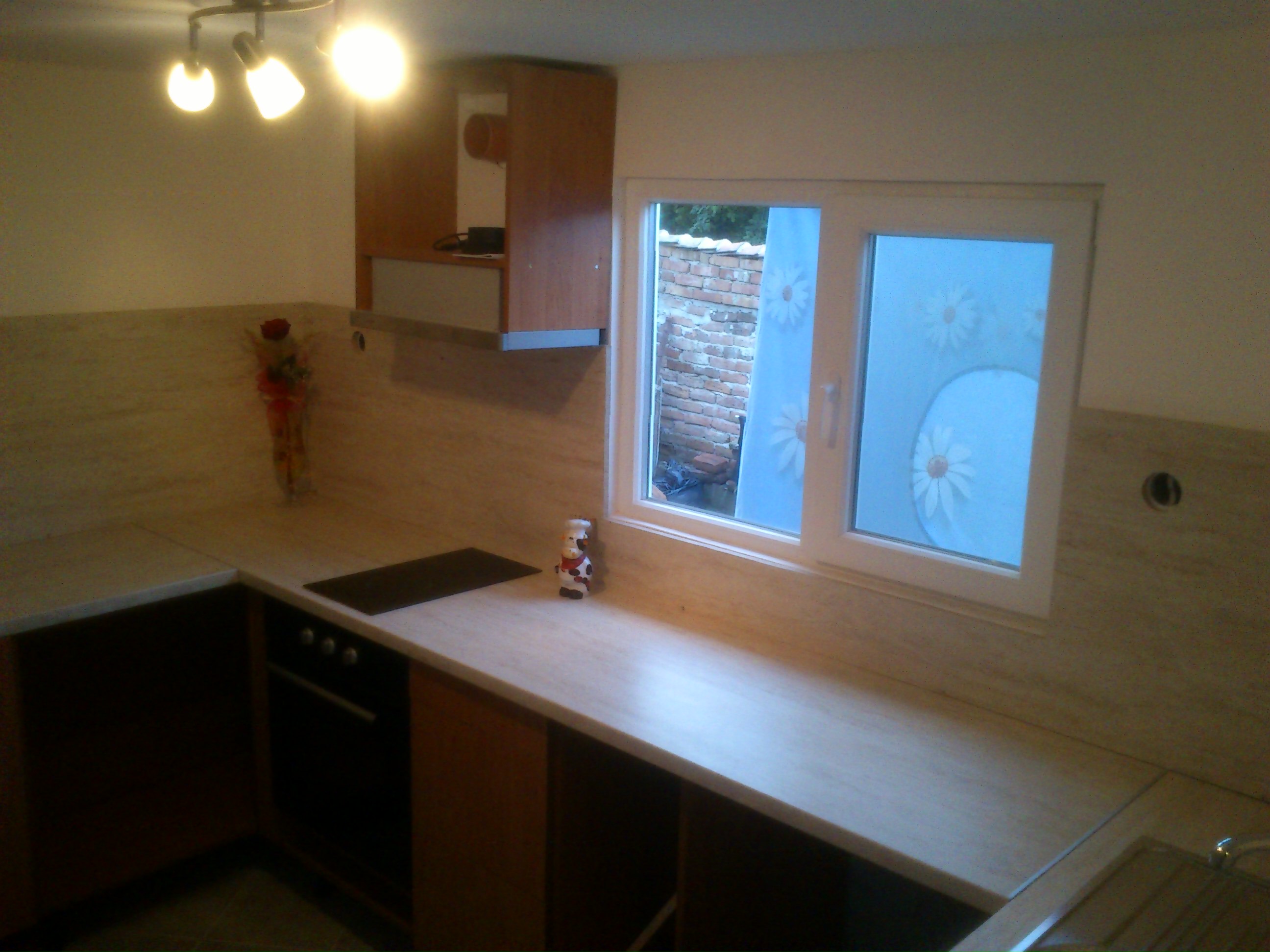

и още снимки...

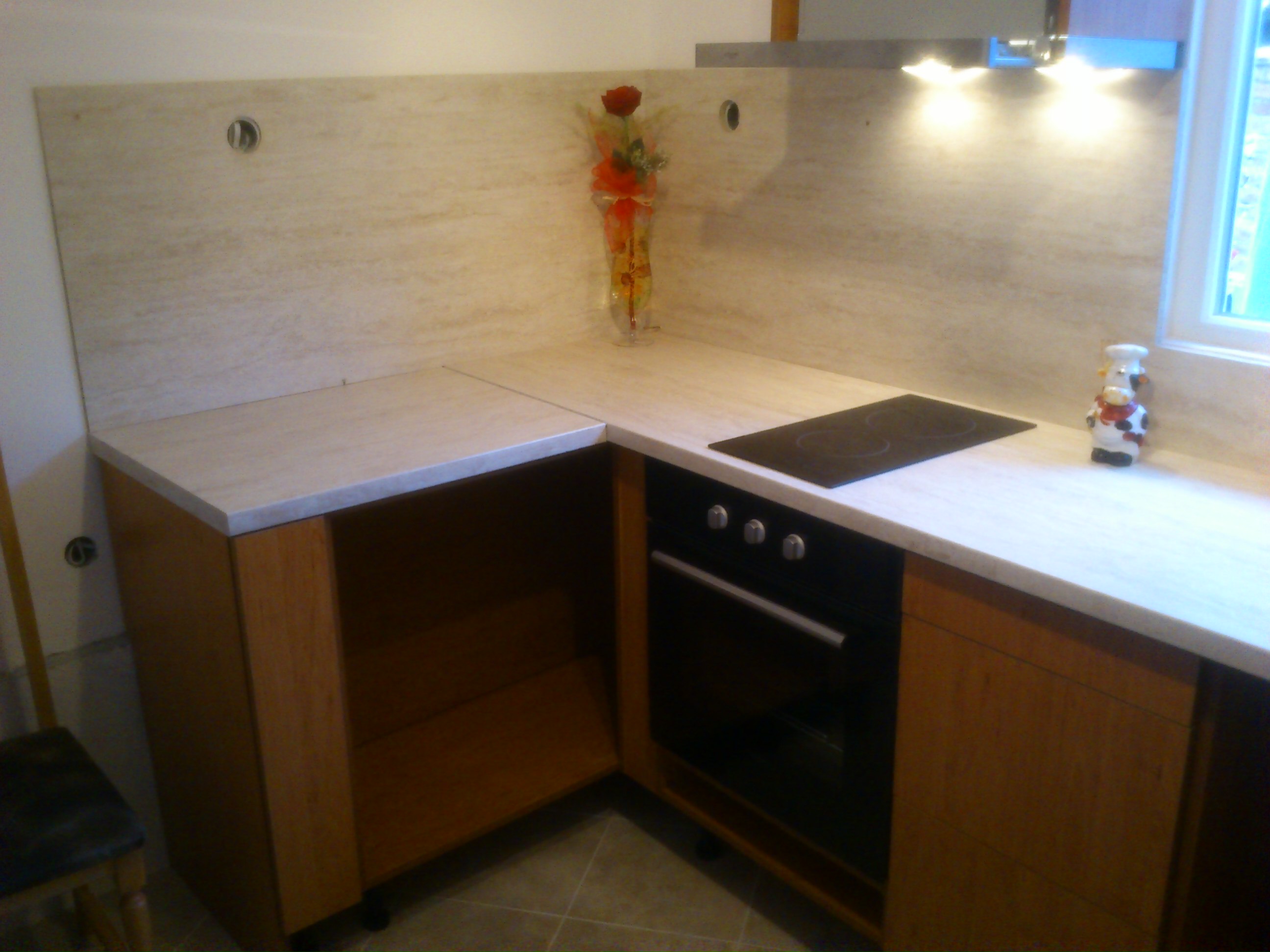

Да много приятно става. Само кухнята можеше да я оставиш права и да използваш това ,което изгуби като пространство (ъгъла). Сега губиш полезна площ.
