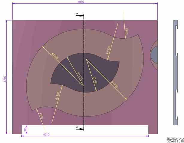

Идеята беше да се направи едно "освежаване", както се изрази съпругата. Свежото в случая трябваше да са по- гладки стени. И- боядисани в свеж лилав цвят, а не както досега- бели. Стените са тухлени, измазани с варова мазилка, без шпакловка, с години боядисвани с обикновена вар, която е станала с дебелина на шпакловка. Тавана- същата работа.
За да е още "по- свежо"- с кой акъл реших тавана да е с гипсокартон. За да ми е по- трудно реших да има и фигури с лунички и скрито осветление- да сме в крак с модата.
Идейния проект

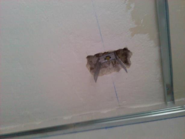

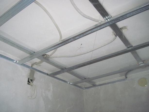

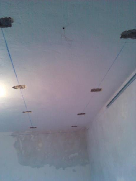

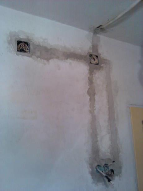

Канали и замазване на кабели за новото осветление
малко къртене на мазилка по тавана за окачвачите

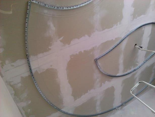

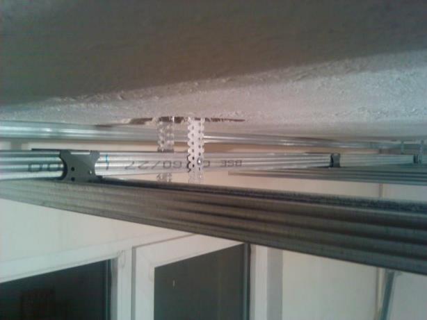

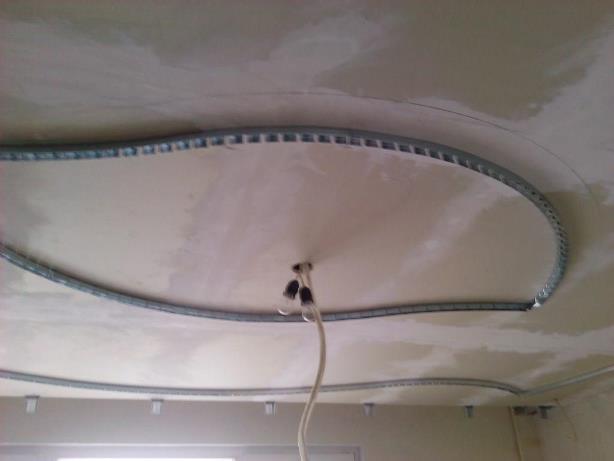

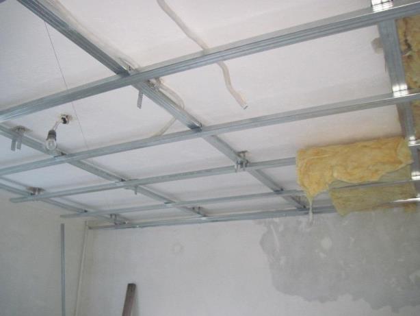

скара на две нива- носещи и монтажни профили

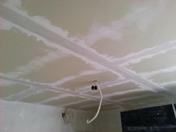

Шпакловане на фугите на горното ниво
I-vo nivo.jpg (25.26 KиБ) Видяна 8204 пъти

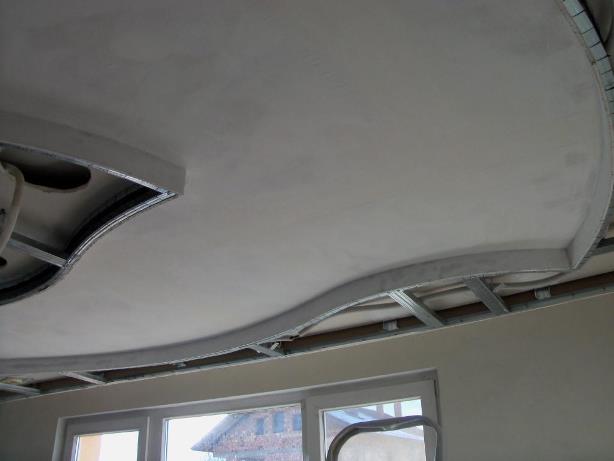

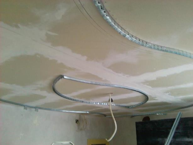

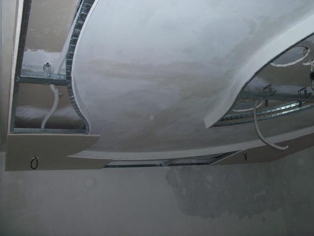

Очертаване с UD профили на фигурите

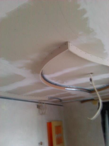

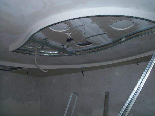

dadko - майстор

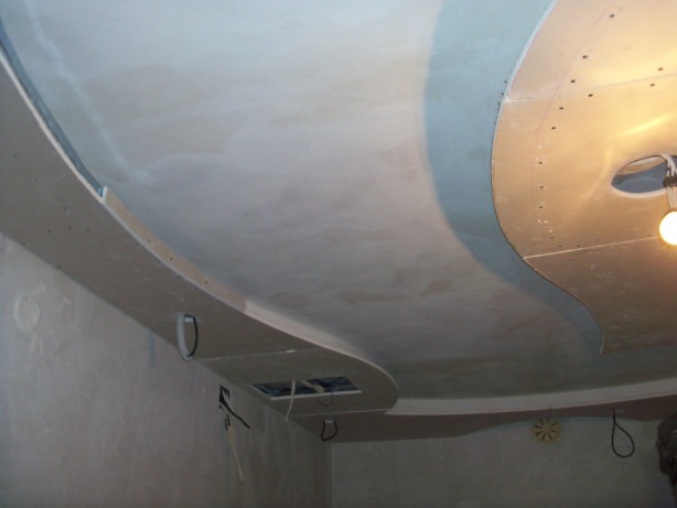

продължение

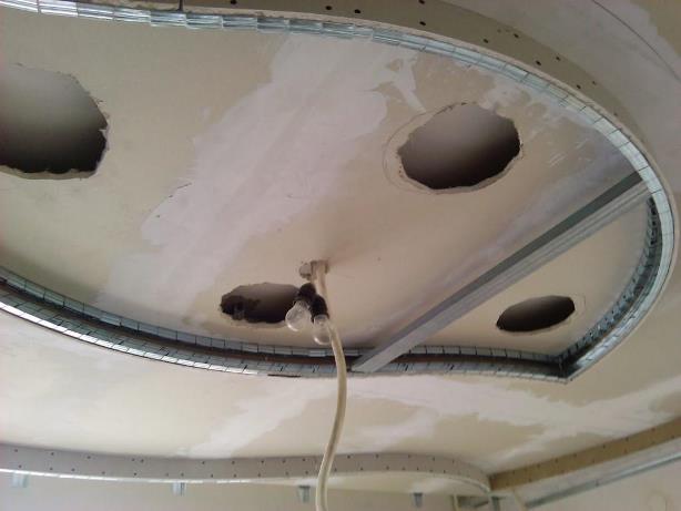

dadko - майстор
Към днешна дата съм на този етап
EDI - майстор
Ами добре се оформя :partyman: .Можело без фигурите за по-лесно, ама като си почнал, ще я правиш.Вата сложи ли му за изолация, така и така сваляш тавана.А, и да не забравиш другата стая. :-D
dadko - майстор
Не съм сложил всички снимки, щото не са стока, ама с телефона- толкоз.

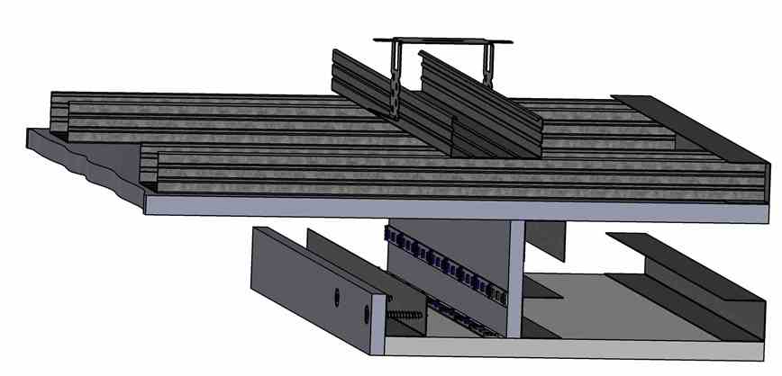

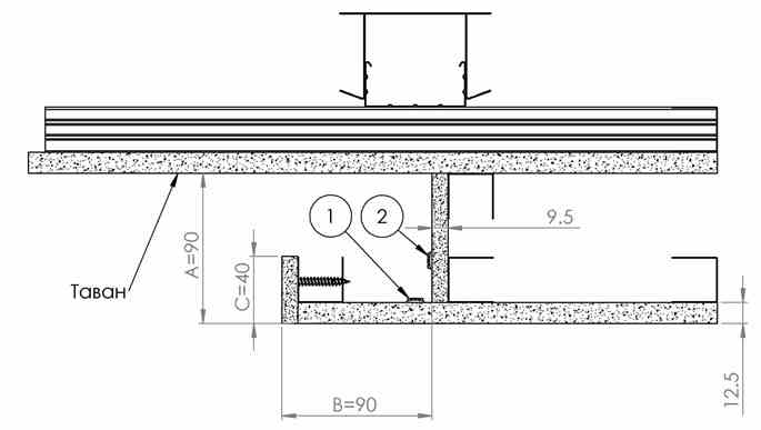

За да не пускам нова тема- ще използвам тази, за да се допитам:
Колко ше е добре да направя височината на борда за скритото осветление.
Т. нар. "пола" вече е сложана размера "А" е 90мм, размера "B" e 80 мм (не 90, както съм сложил на чертежа), въпроса е колко да е размер "C" при вариант (1) или(2) на разположение на светодиодната лента.

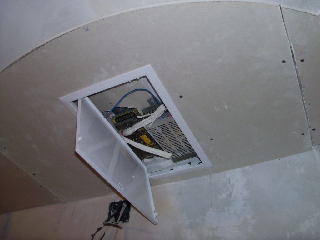

dadko - майстор

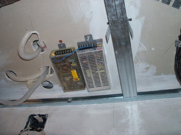

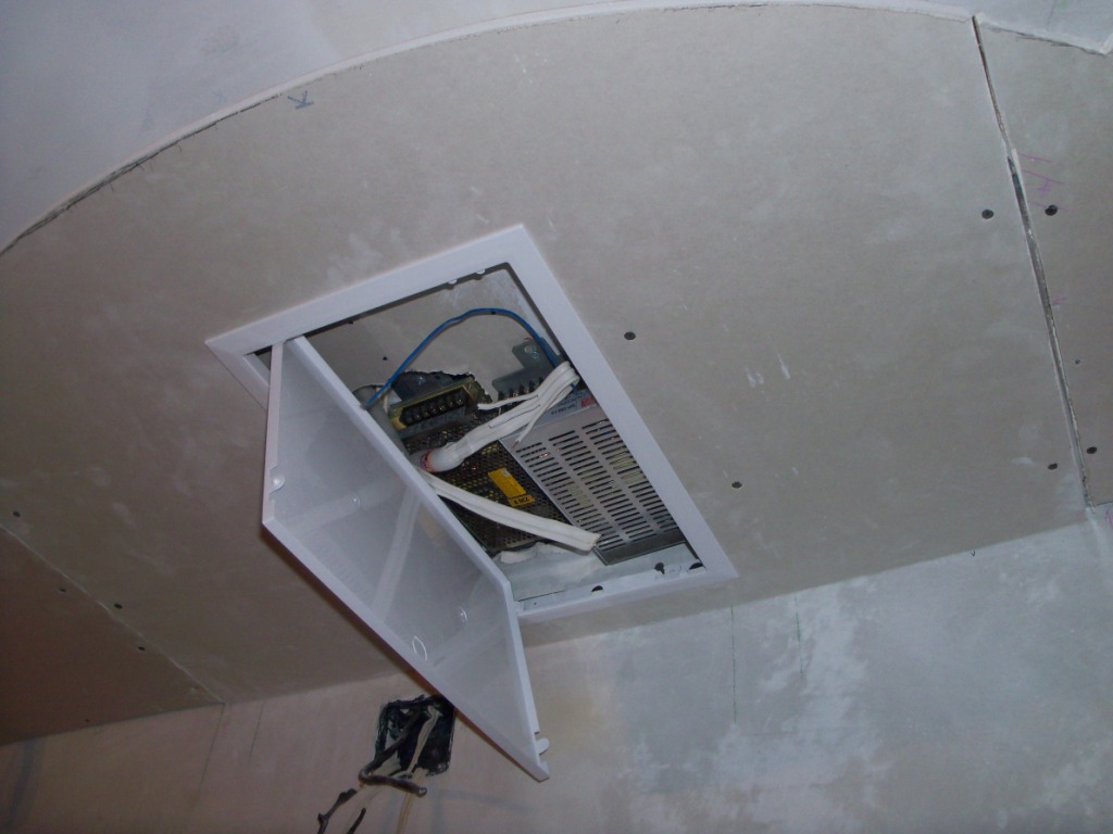

Намерих място за захранванията за RGB LED лентата. И контролера също ще е там. По размер ревизиония капак точно папасваше на размера на захранванията, но пантата на капака не е в края, а на известно отстояние, та при отваряне удряше в единия захранващ блок. Наложи се да го преместя по- нагоре, за да не се удря в него при отваряне.
Задават се доста почивни дни, та ще гледам да свърша до края на годината. Сега имаше разни празници- рождени дни, банкети, та почти никакво развитие нямаше по обекта

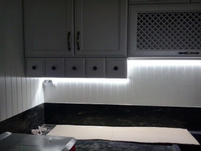

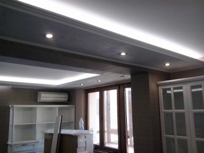

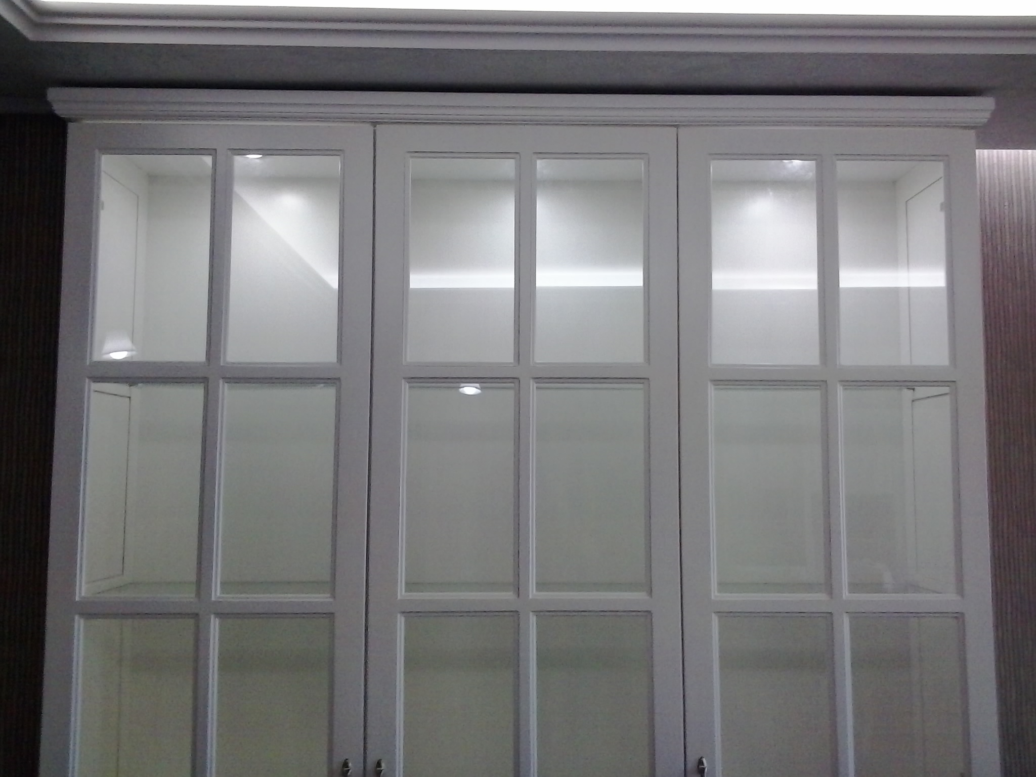

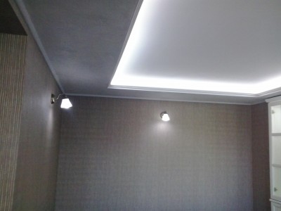

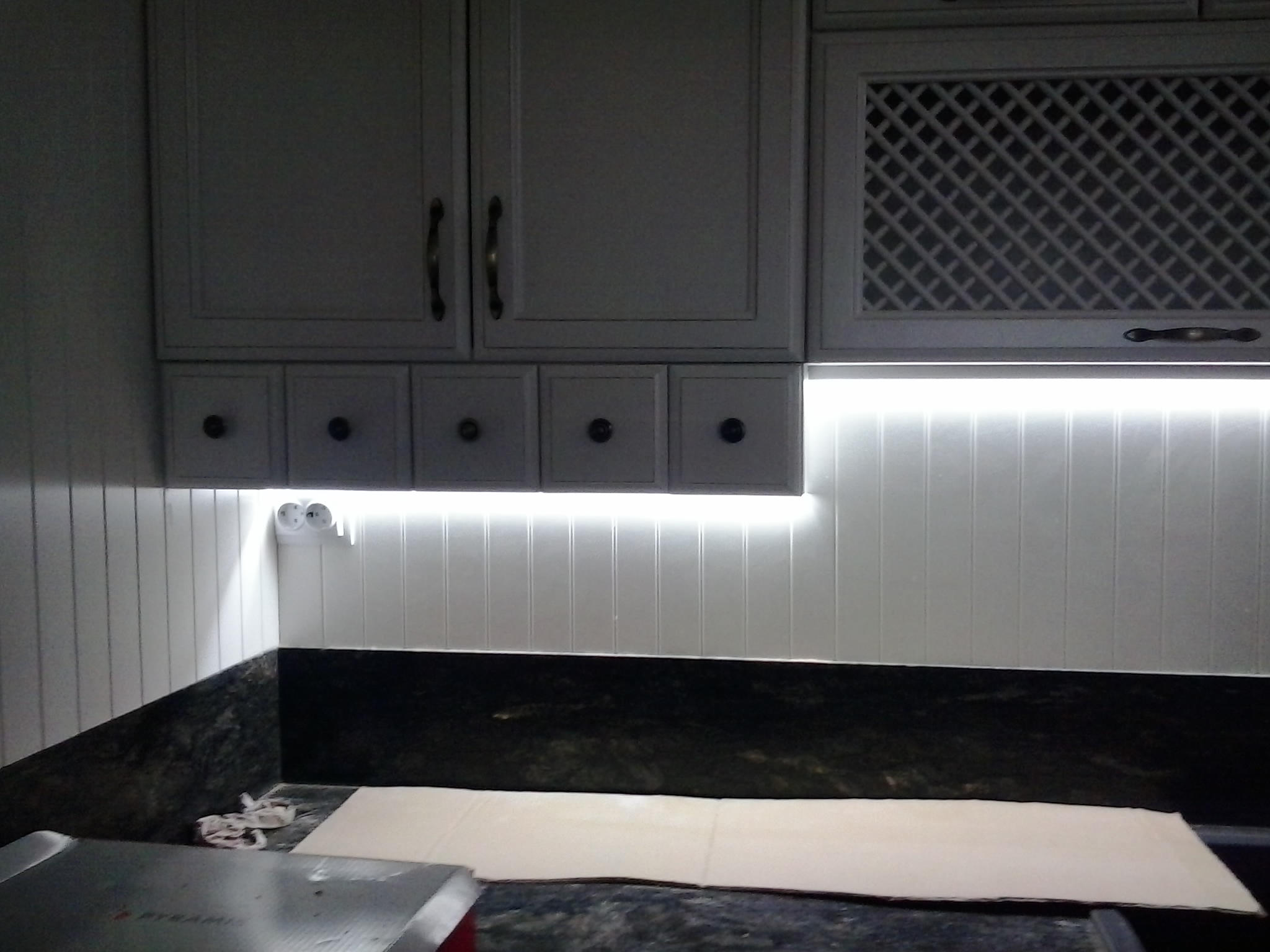

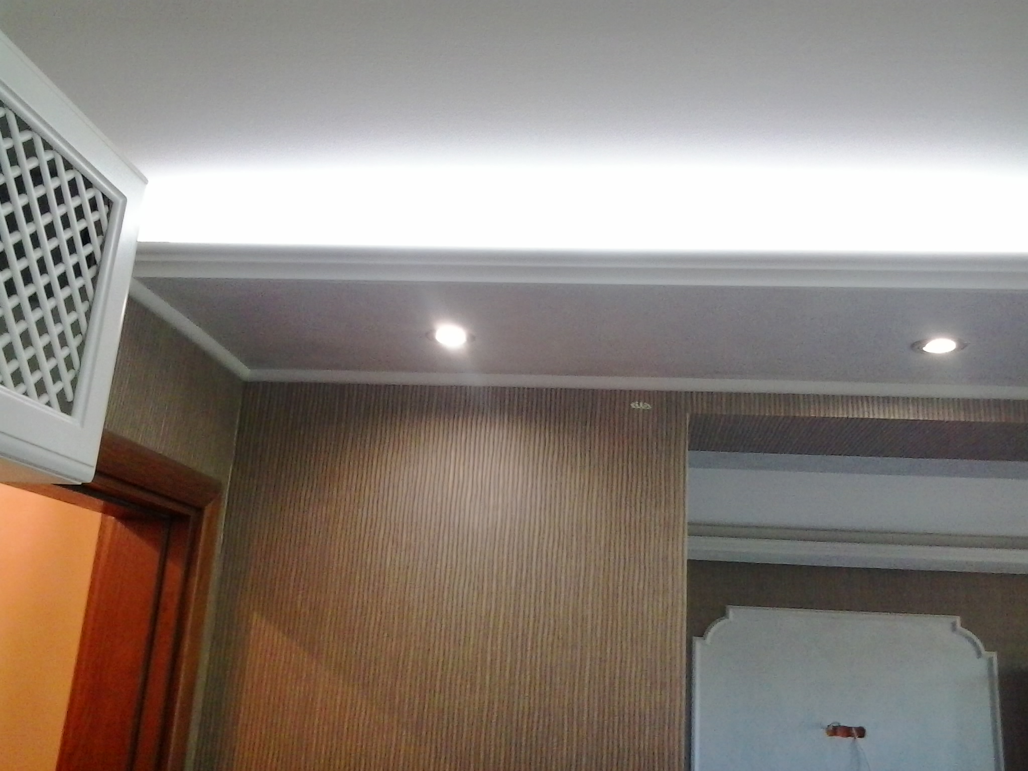

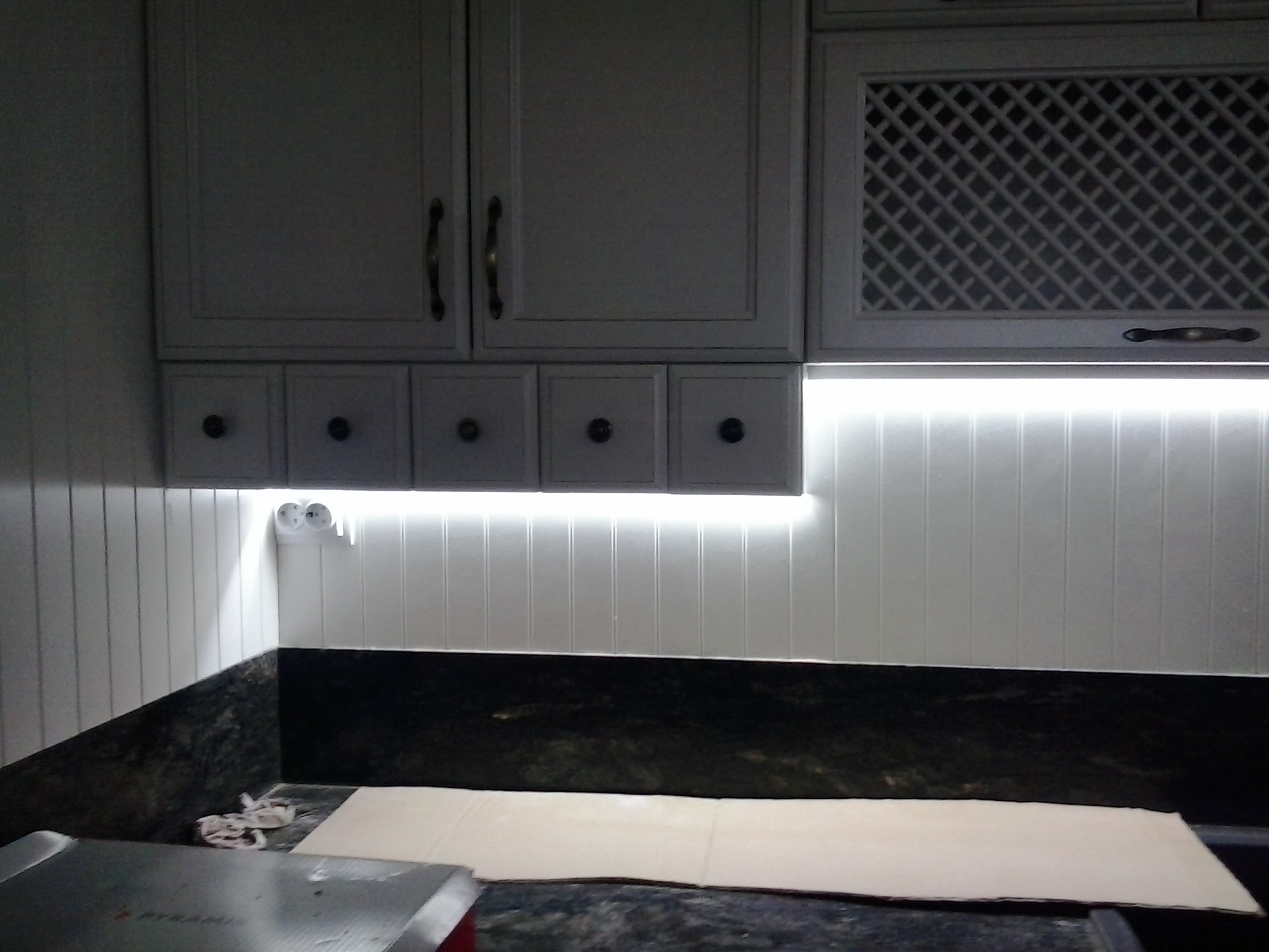

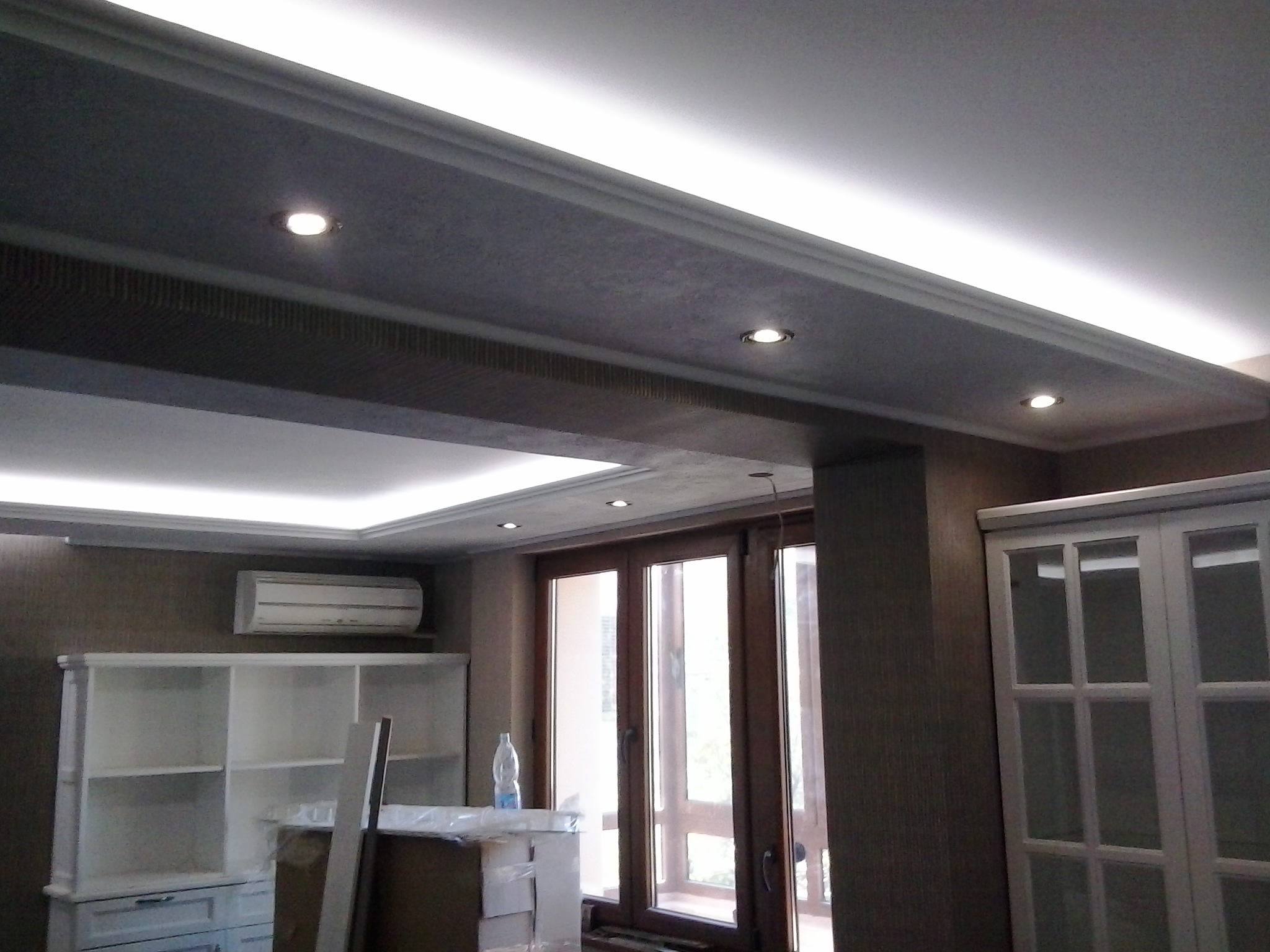

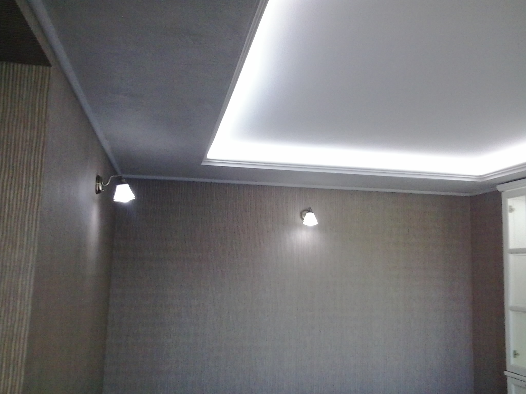

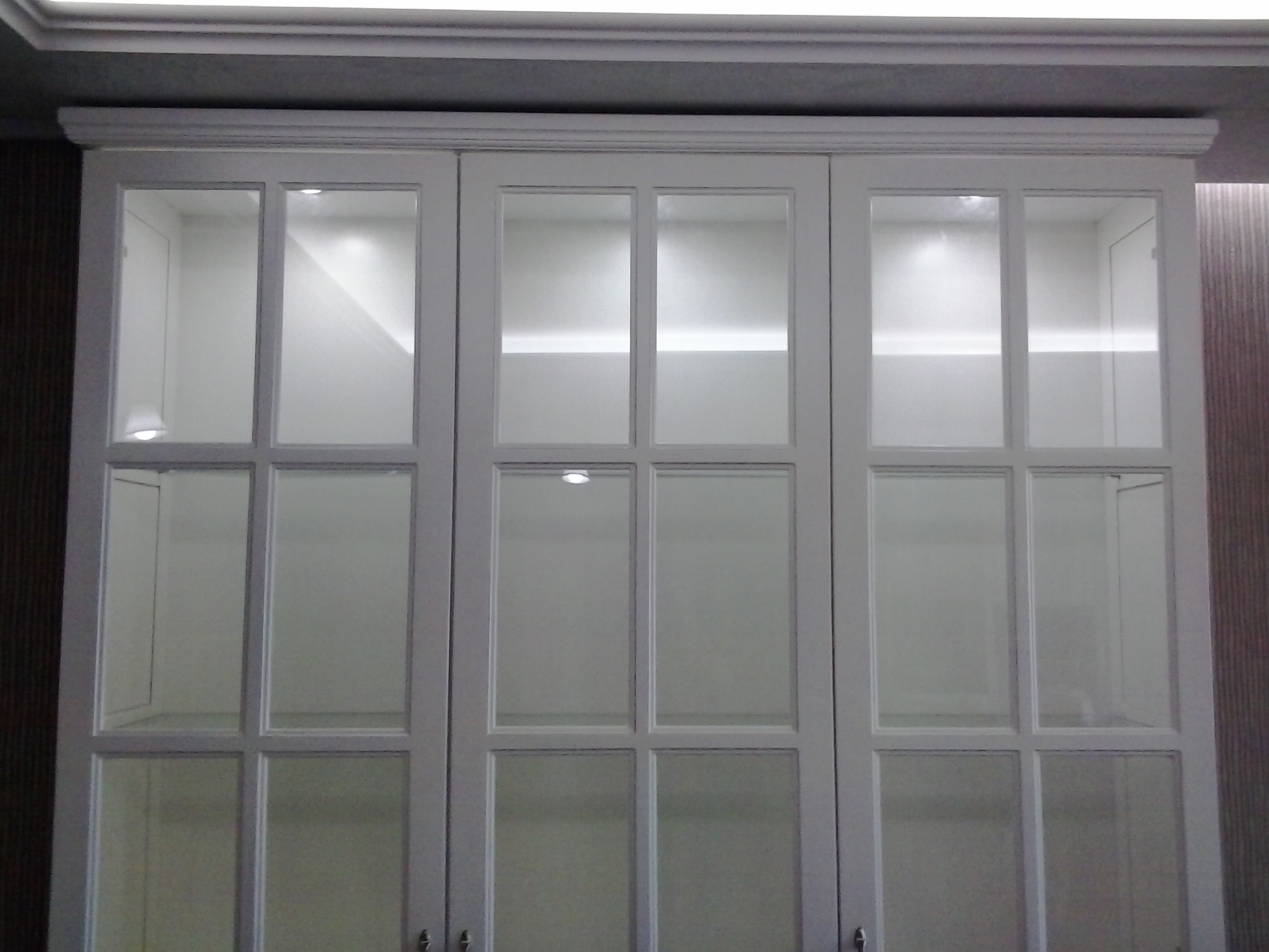

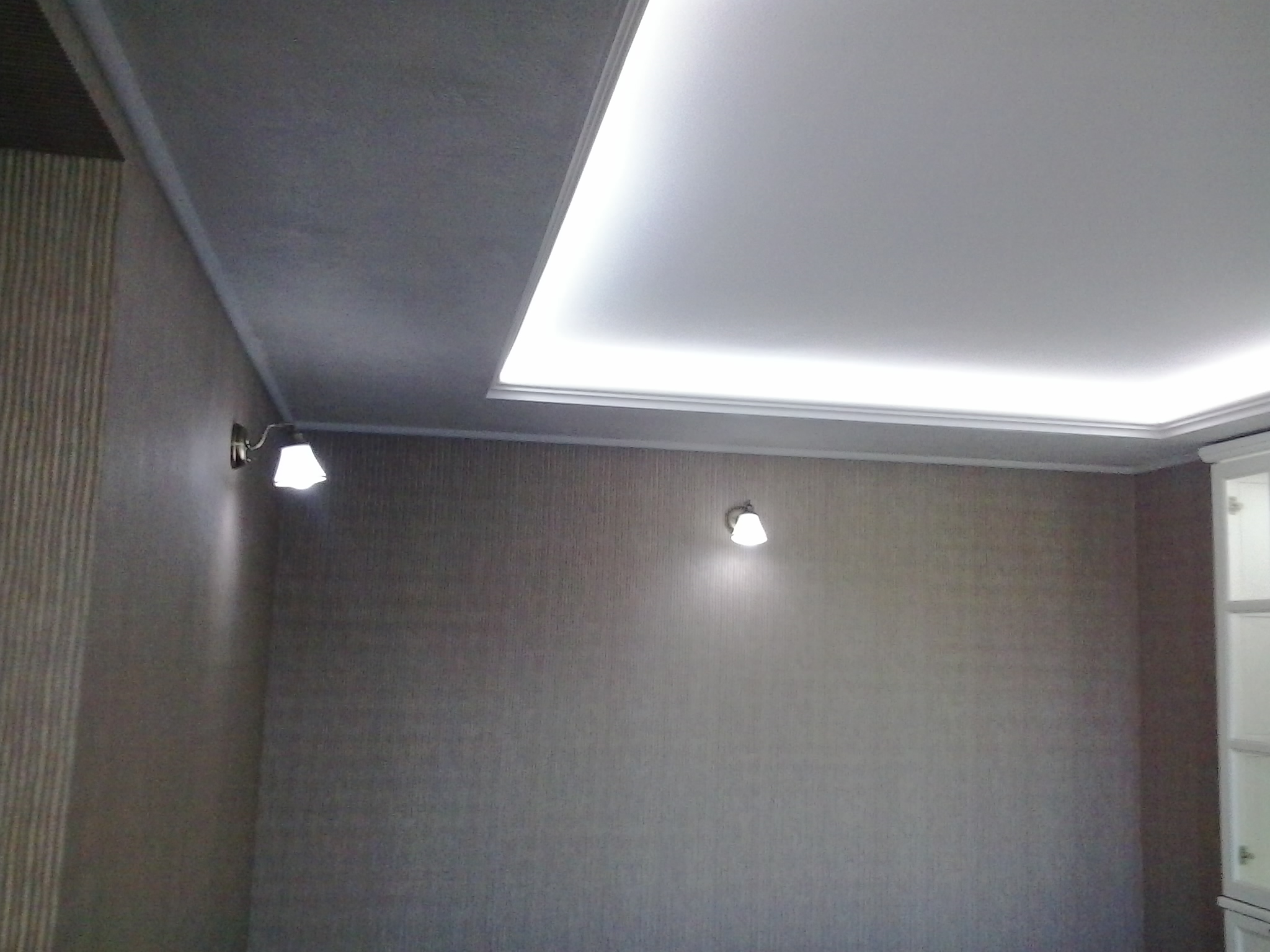

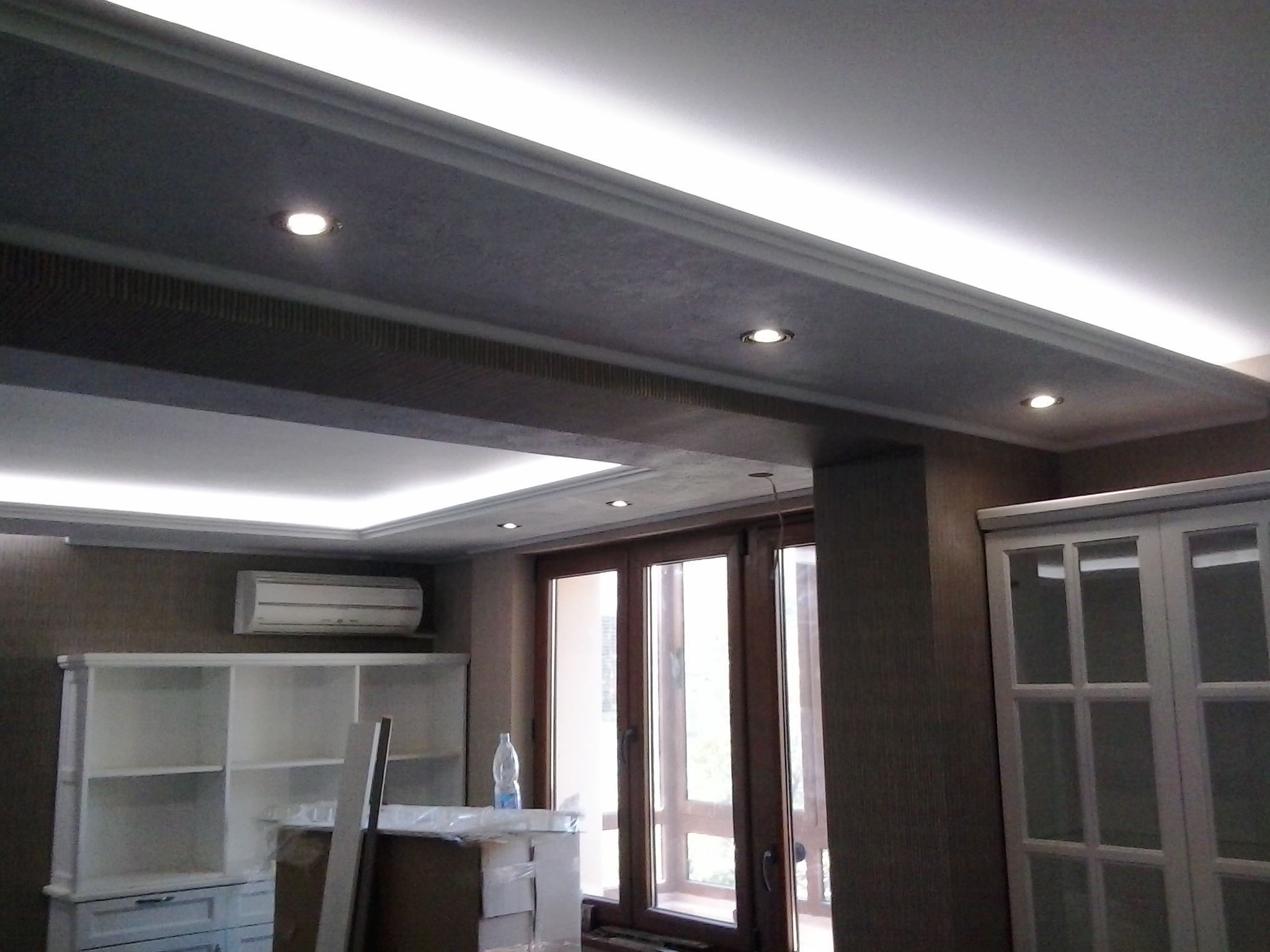

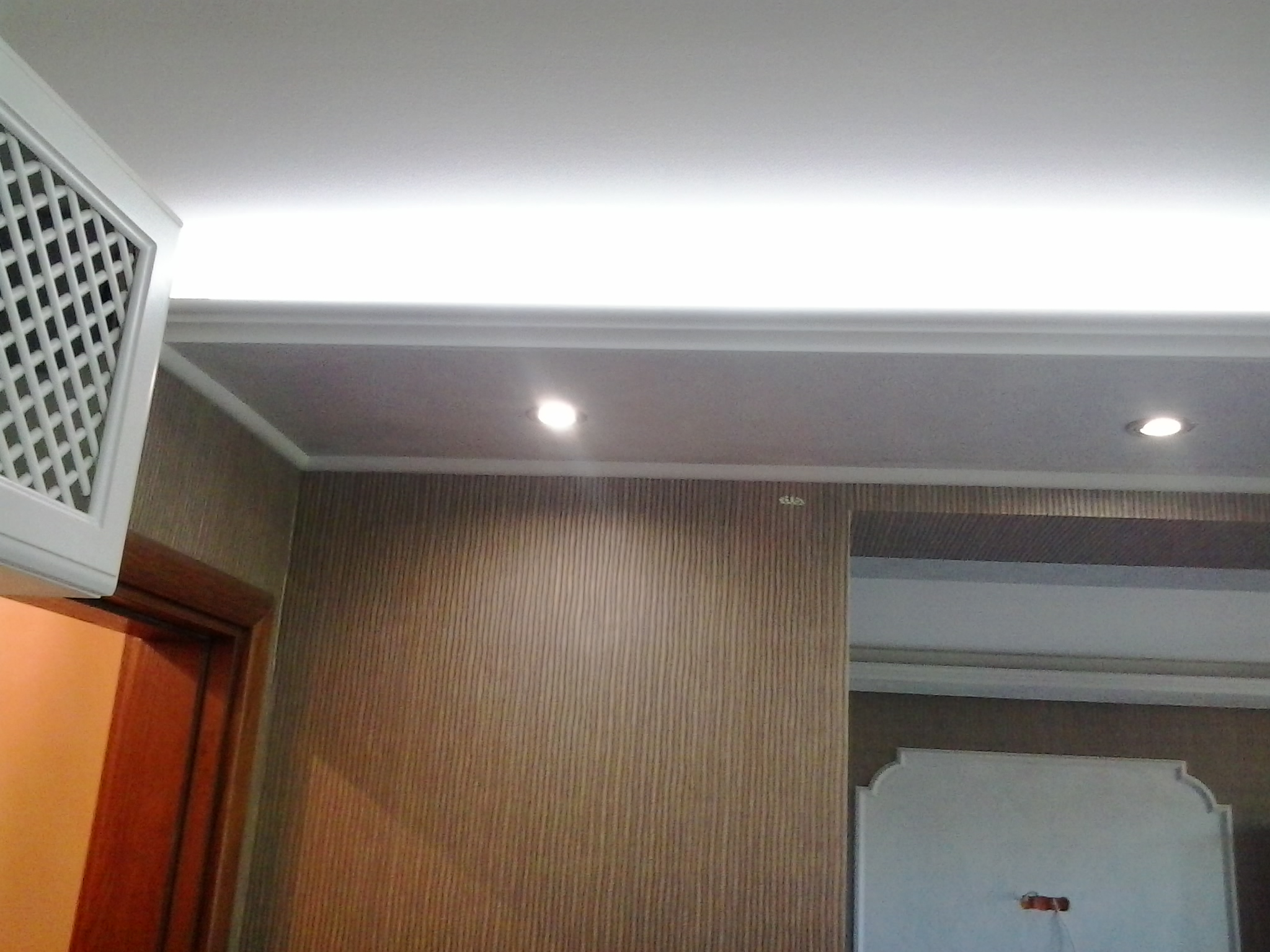

c5pro - специалист
моето решение
28.jpg дължината на лед лентата е 14,70 метра
16.jpg луничките също са лед
19.jpg част от кухненския плот
52.jpg вътре са лунички
отражение на тавана
снимките не са много качествени и не знам дали ще може да се придобие представа.при мен размер "С" е 50 мм.лентата е залепена за "UD"-то за да се охлажда-отсреща фолио за рефлектор,мощноста е 20W на метър-студено бяло.с тези трафове които си избрал ще имаш проблем,нямат допълнително охлаждане и ще прегреят много бързо.ако имаш въпроси питай.
dadko - майстор
Нямат охлаждане, така е. И мен малко ме притеснява това, та може би ще им сложа едно вентилаторче, надявам се да не е много шумно.
