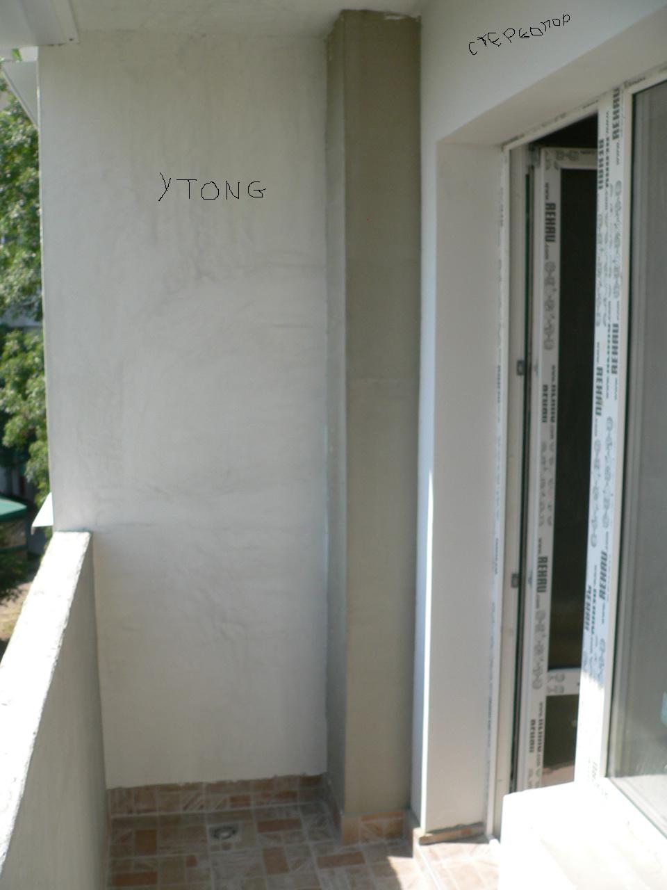

Здравейте, имам въпрос относно гипсовата шпакловка на терасата на панелен апартамент.
Сложихме стереопор за изолация на външната стена на стаята на която има терасата. След това стъклофибърна мрежа и шпакловка, положихме и 2 ръце гипсова шпакловка ( унифор) за изглаждане на стените. След 2 седмици забелязах че на няколко места гипса се напука.
Искам да добавя че страничните стени на терасата са от Ютонг, с мрежа и също с гипсова шпакловка но при тях няма НИКАКВИ ПУКНАТИНИ.
Попитах няколко човека и никой не може да си обясни защо гипса се напуква само на местата където има стереопор.
Сега се чудя дали направо да започна да боядисвам стените с фасаген поне 2 ръце, или да изкъртя само гипсовата шпакловка и на ново но само с циментова. Дали фасагена ще закрие пукнатините?
Моля ако някой може да ми даде отговор на въпроса, или съвет какво да направя от тук на сетне ще му бъда много благодарен.
Прилагам и снимки
Благодаря Ви за вниманието.
