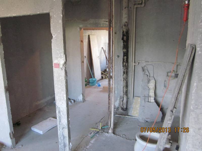

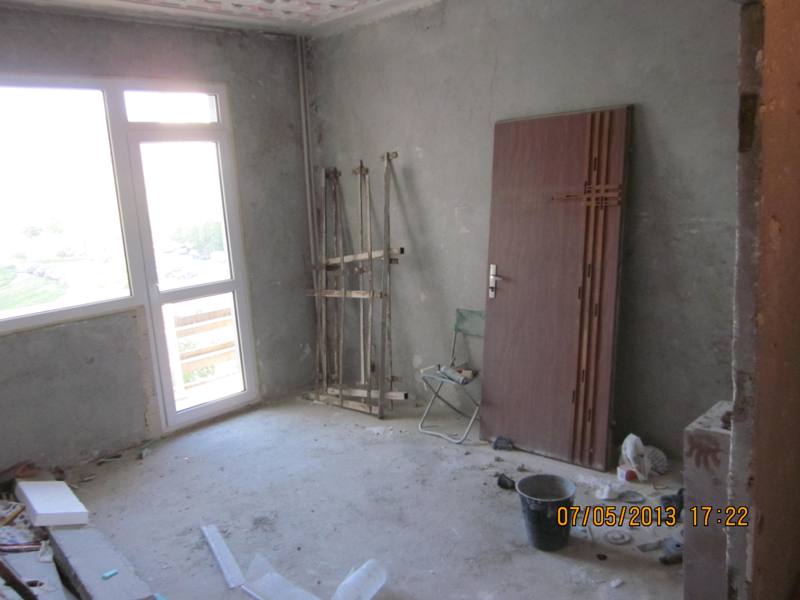

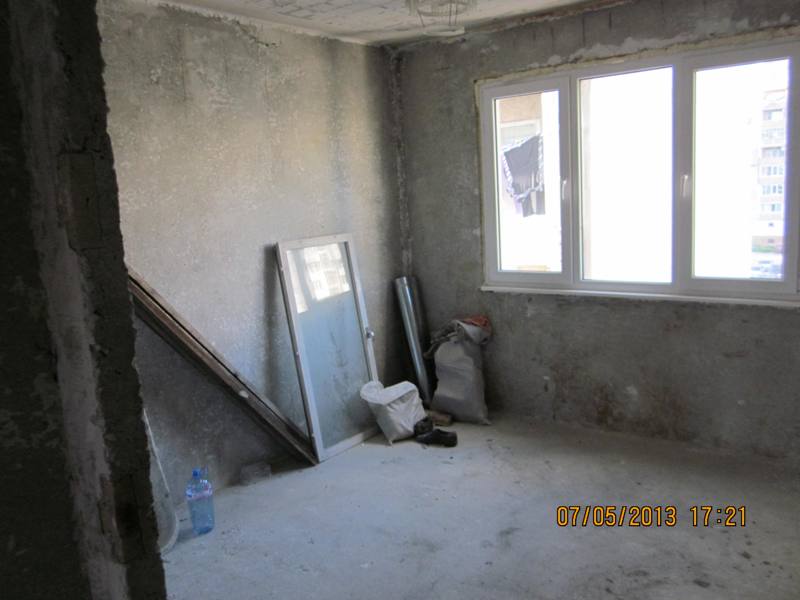

От доста време имам закупена панелка, но поради
липса на средства все забавях ремонтните дейности. Но
вече лека полека си изясних нещата и пристъпвам към действие.
Ще бъда благодарен на всички които могат да помогнат с идеи и
полезни съвети.
Ще се опитам да кача и малко снимки.
Бъдещата детска стая.
Спалнята.
Банята или това което остана от нея.
[attachment=1]Общо взето е това. Досега се работеше основно отвън.
Санирано е с 7см. EPS, дограмата е 6 камерна Profilink,
стъклопакет с Ка стъкло + аргон. Не знам как ще се отрази този
вид стъклопакет на южната фасада. Това което съм забелязал досега е, че
лятото слънцето е по - високо и май няма да пече толкова, но пък зимата
когато слънцето е ниско и грее директно е много приятно.
Доста се чудих ремонта от вътре как да започне и засега го виждам така:
- ВиК, преградни стени м/у сан. възел и кухня.
- ел. инсталация.
- тавани навсякъде гпк + вата.
- стени шпакловка + боя или каквото там ще бъде.
- подове, гранитогрес и ламинат.
- плочки в банята накрая.
Ами май това е засега основното. Първото ми чудене,
ако спазя тази последователност е за преградните стени м/у
банята и кухнята и м/у банята и антрето. Първоначално мислех за тухли или
итонг, но впоследтсвие реших двуслоен гпк или гипсофазер. По-принцип
гледам че гипсофазера е по-скъп, но пък все си мисля, че ако се направи
както трябва с гпк не би трябвало да има проблеми.

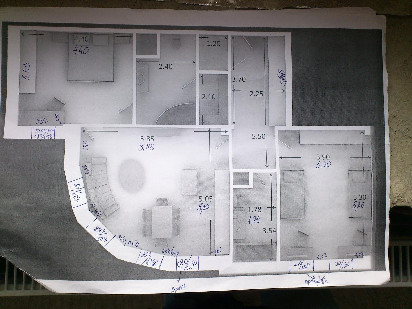

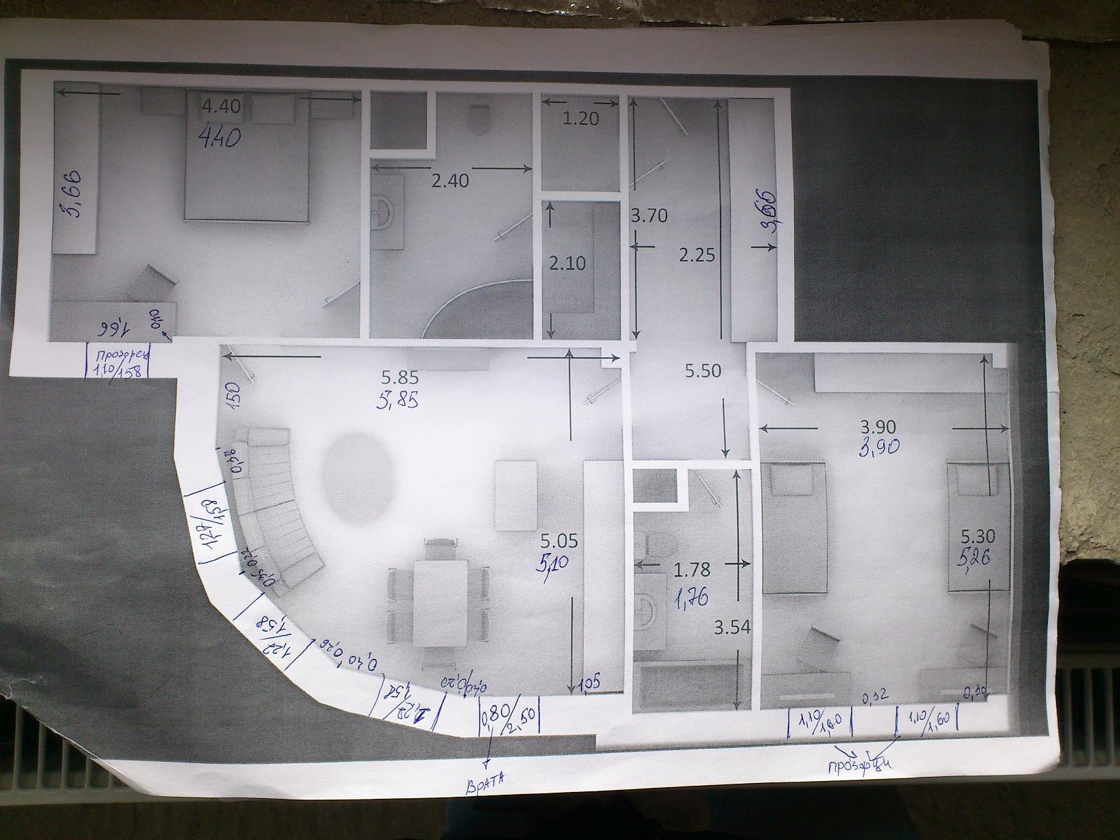

jekasus - майстор
Сядай на дупето и жената до тебе - и рисувайте проект, къде ще бъдат леглата, къде телевизора, къде кухнята, къде масата за хранене и т.н. всичко се прави с гъза напред :-D
Първо мястото на пердета, а последното Вик и тока.
По този проект ще си нарисуваш къде какви контакти ще бъдат, къде клекалото, къде душа или ваната и т.н. :-D
С тая картинка и още една съм се подготвил за тока, водата, преградни стени- всичкото. Можеш да хвърлиш един поглед на темата ми да схванеш хронология на един ремонт.

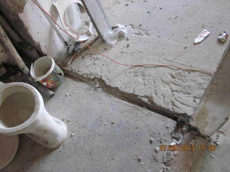

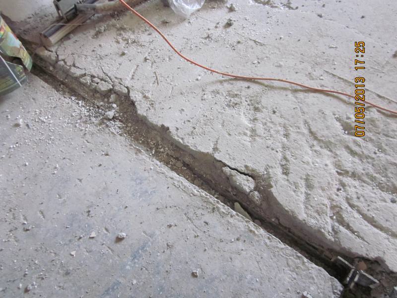

darakchiev - специалист
Ами от към обзавеждането съм си изяснил почти всичко,
иначе следя темата ти отдавна наистина е много полезна.
На снимките по долу се вижда, че на мястото на старата стеничка
остана един п - образен винкел вкопан в пода, а точно там се пада да е
и UW профила. Не знам как да постъпя в случая дали да го запълня с
циментов разтвор или нещо подобно. И дали дюбелите ще държат здраво там
mrdds - специалист
Ако си тръгнал към шпакловка по-добре слагай картон на стените.
Пишман станах,че тръгнах да правя изправяща шпакловка на стените.До тук отидоха 300лв само за материали за 102кв.м и още 100 ще отидат за финалните пасти и покрития преди боята.С картон щеше да ми дойде пак същата цена и нямаше 2 седмици да се мотаем.
jekasus е прав.Влезте в стаите ,сложете 2 стола и една маса и започвайте да си представяте кое къде и как ще го искате.Ние така с жена ми 2-3 месеца гледахме снимки и чертахме схеми.Ако ти покажа каква тетрадка имам с чертежи ще паднеш. Решаваш къде ще са ти диваните,после гледаш контактите къде са,ако се закриват местиш контактите.решаваш къде ще ти е ТВ,на тази стена слагаш зад телевизора конзолите за кабелна ,нет и ток.
Кухнята пак така,спалнята пак така.Преди да преместиш и копче трябва да ти е ясно кое къде ще стои и как ще изглежда с точните му размери.Иначе после ще има .. ееей тва сега тоя контакт тука ли ще се пада,или еее що не ги премерихме тия височини на лампите...и т.н.

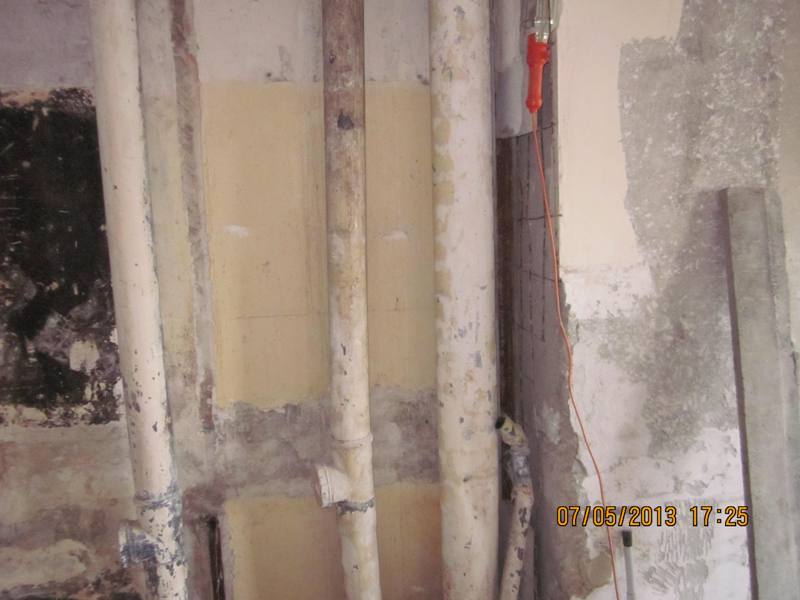

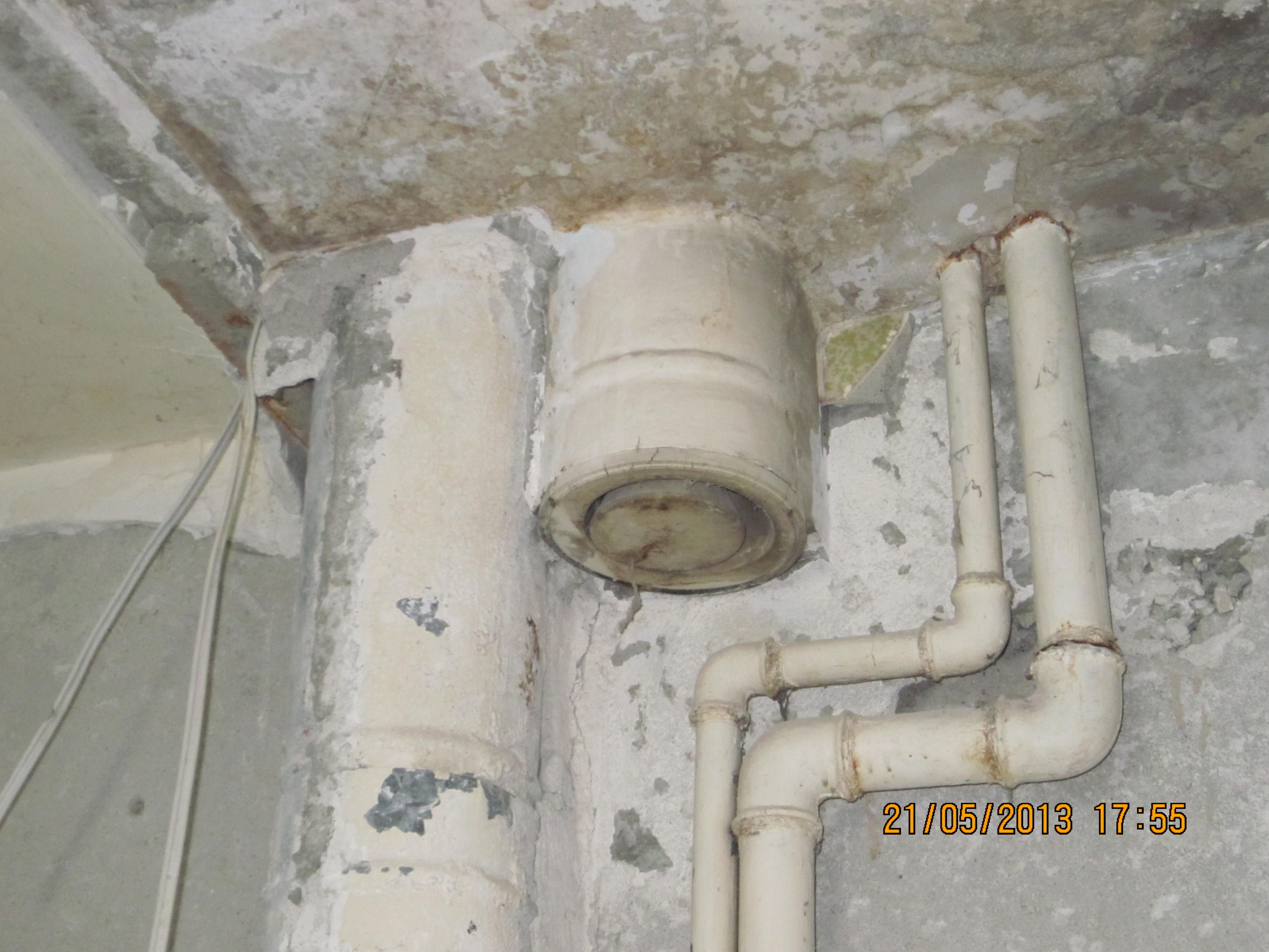

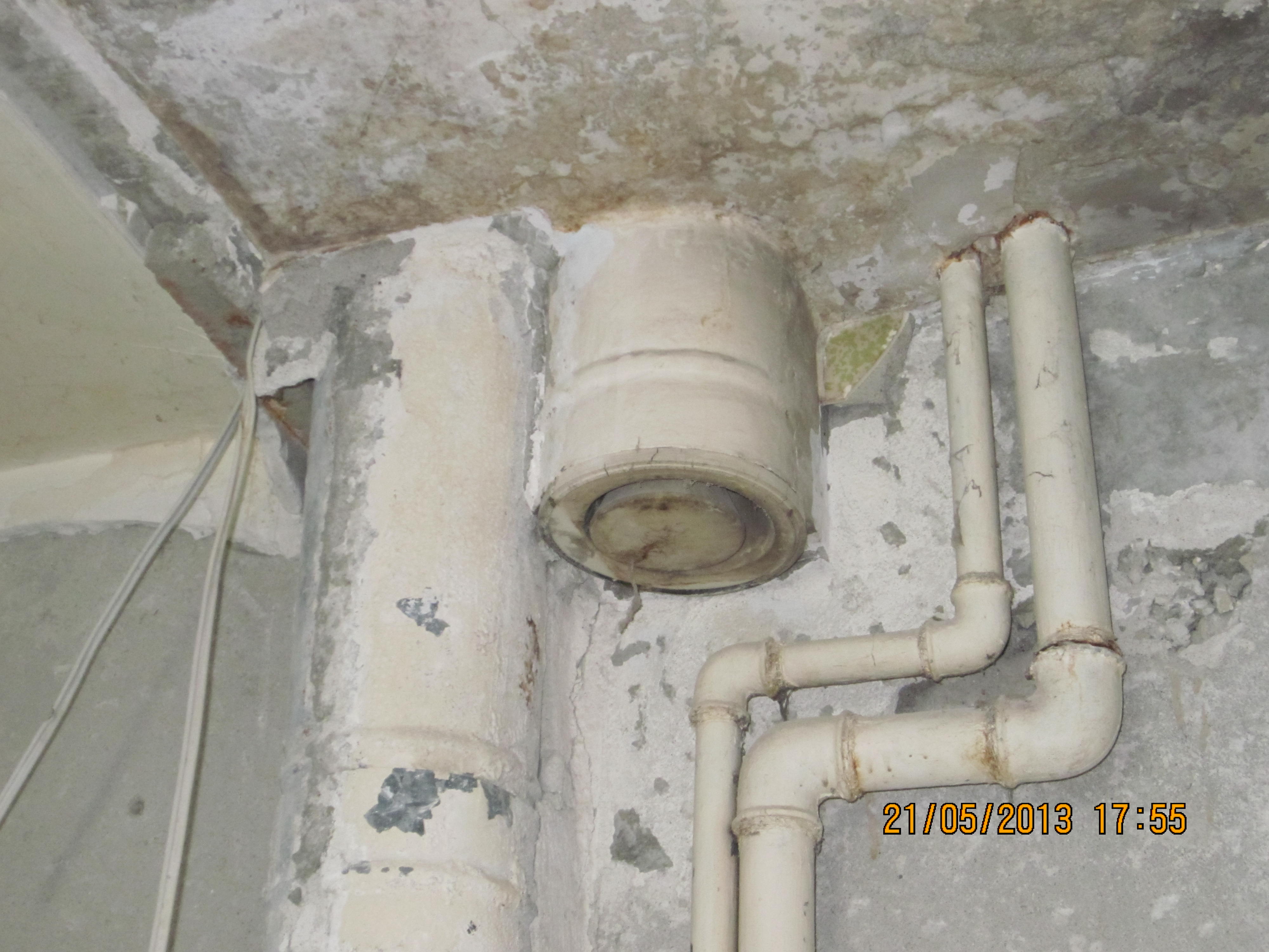

Колеги чудя се какво да го правя единия отдушник.
На снимката се вижда, че тръгва от моя ап. нагоре
явно едната тръба е за по долните етажи а другата за
оставащите три нагоре. Аз съм 5 ет. от 8
В други теми четох, че ако го оставя така май ще се събират
боклуци разни и конденз евентуално ако има. Та моля за
съвет как да процедирам в случая. Дали изобщо да не го затворя
защото има още един въздуховод в другия край на помещението.
Банята е 215см на 190см.
chapara - майстор
darakchiev написа:
Ползвай двата въздуховода, няма да са ти в повече. Боклуци е малко вероятно, а за конденза се прави с тръби фи50 сифонна връзка, която се отводнява в канализацията за да не мирише на канал, под извода ти за вентилатор.
jekasus - майстор
chapara написа:
Чисто информативно - не ли е множко, за климатиците ползват ф32, от вентилация ще е по-малък конденза.
Аха ясно ще кажа на майстора за вик
да го има впредвид, че май канализационната
тръба остава далече.
chapara - майстор
jekasus написа:
Колкото повече, толкова......, казал Мечо Пух :wink: , аз така съм го изпълнявал , а и на сифонната част всичко да е лепено. Нека е поне 50 см дълбока , за да не пресъхва, а и да е доста по ниско от отдушника, за да не съхне :wink:Ако следите мисълта ми обема кондензна вода е по-голям също против пресъхване. Укрепване на сифонната част стабилно със скоби, понеше пълна с вода е доста тежка :wink:
