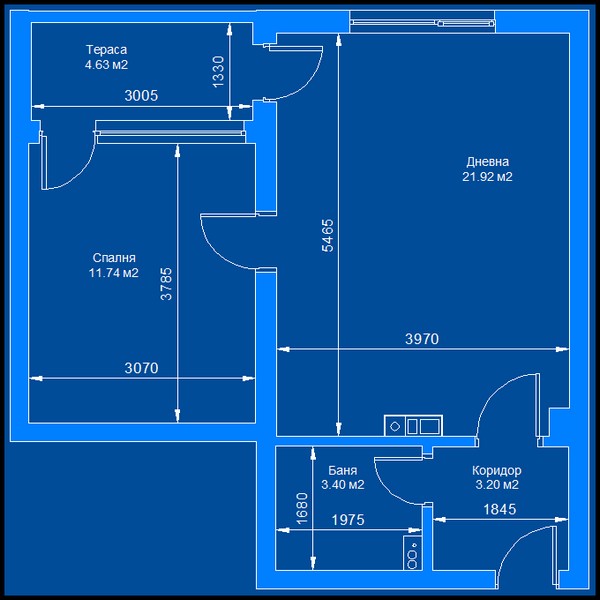

Ето схема на апртамента:
Shema 1.jpg (49.87 KиБ) Видяна 12759 пъти

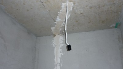

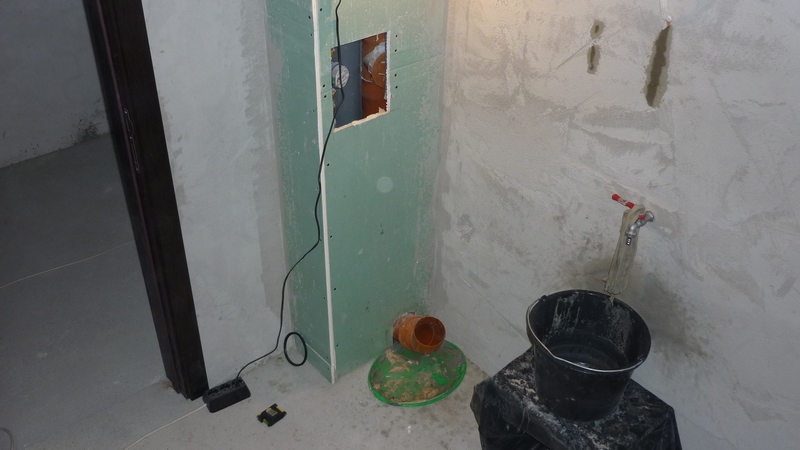

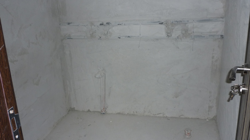

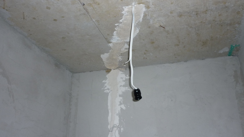

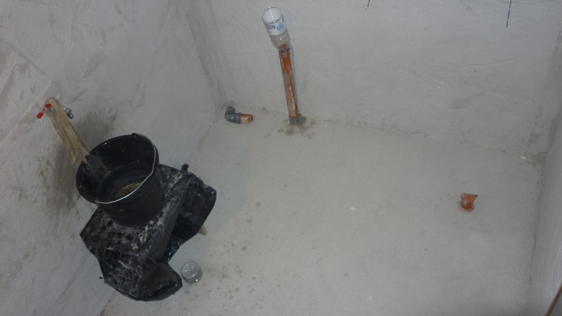

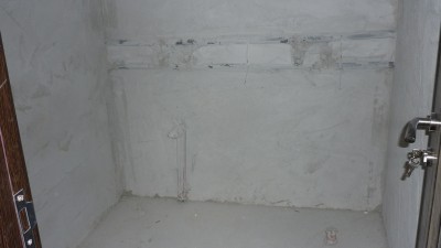

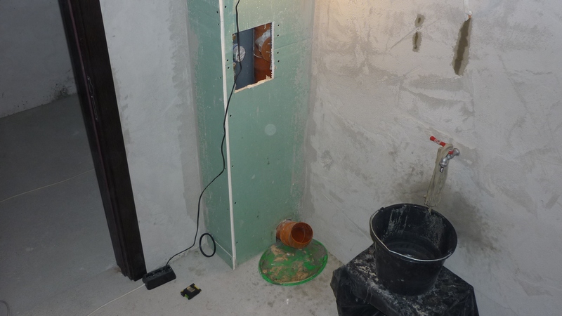

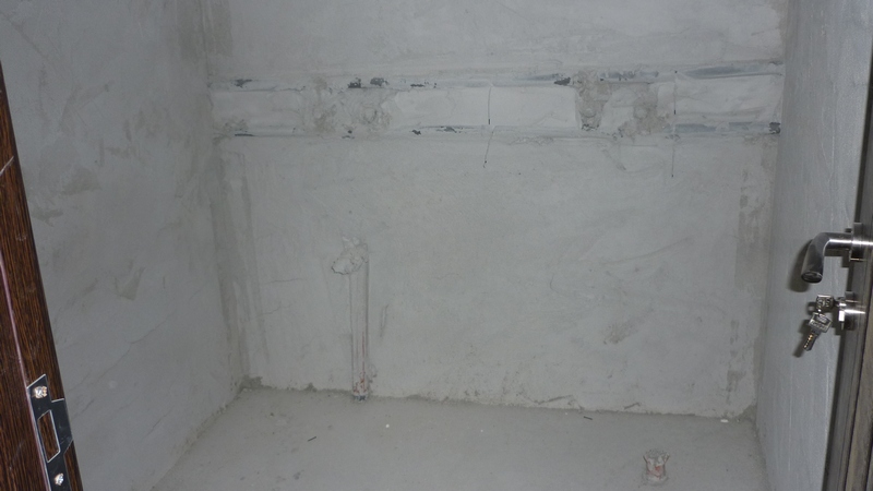

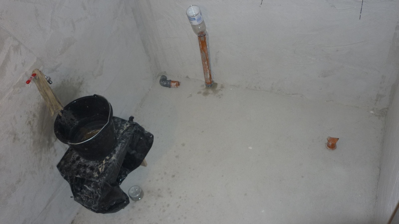

Снимки на банята. Стената на среща е бетон и е носеща, затова и тръбите не са вкопани, вижда се канала за душ кабината, които няма сифон и тръбата за мивката.

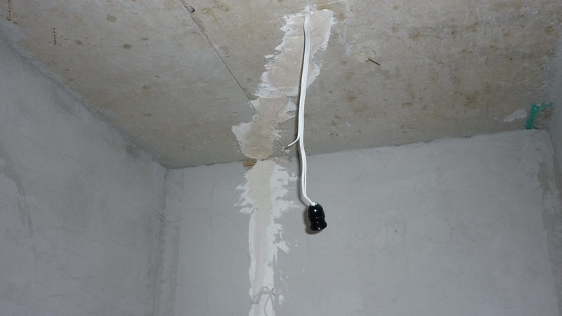

На тръбата за моноблока съм сложил едно коляно да мога да си го ползвам временно като канал. Там където съм вързал крана са изводите за бойлера, а малко по горе е кабела. Близо до куфара има извод за студена вода на моноблока. Горе на куфара има тръба за отдушник и кабел за вентилатор.
Под стола се вижда къде е втория канал с рогов сифон, покрил съм го с дъно от пвц, да не смърди.

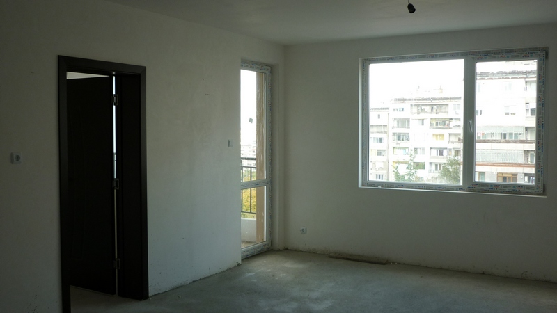

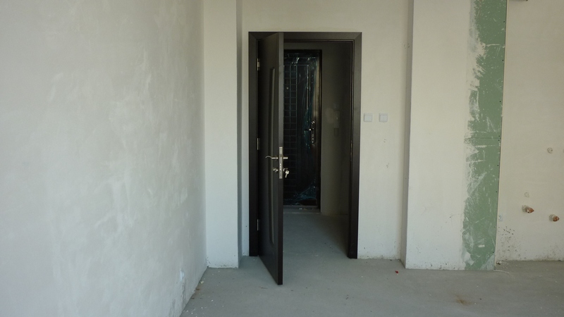

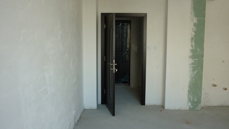

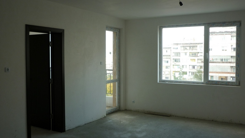

Поглед от дневната към коридора и входната врата.

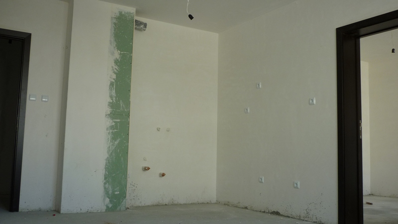

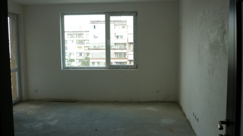

Дневната. Има доволно количество контакти. Не знам дали се виждат добре.

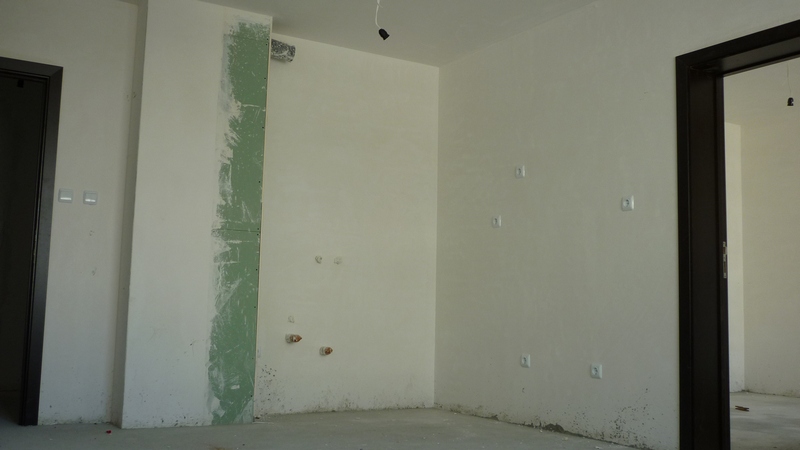

Кухненския кът. Тук също има контакти бол. За хладилника, печката, аспиратора и 2 за обща употреба. На гърба на тази стена е банята и ВиК-то е общо. Освен за мивка и смесител има и още изводи за пералня или съдомиялна, както и контакт.

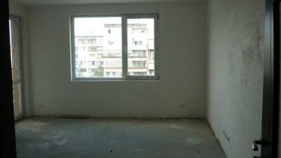

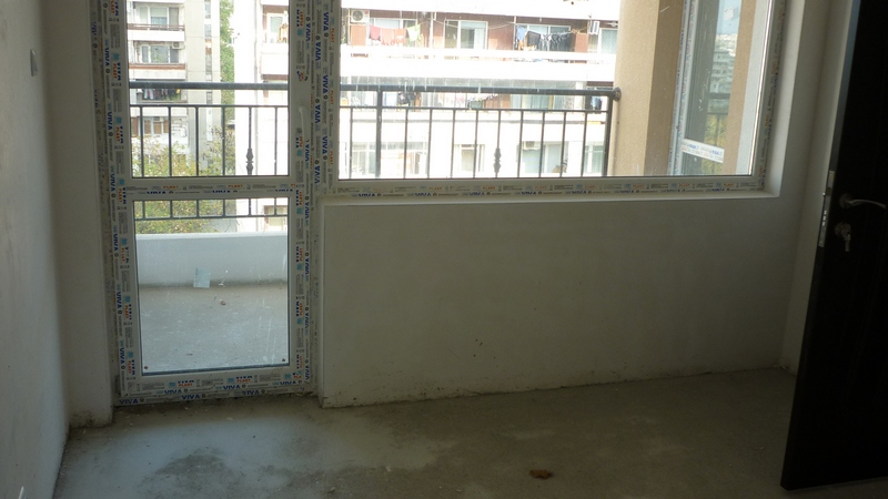

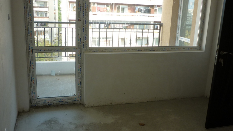

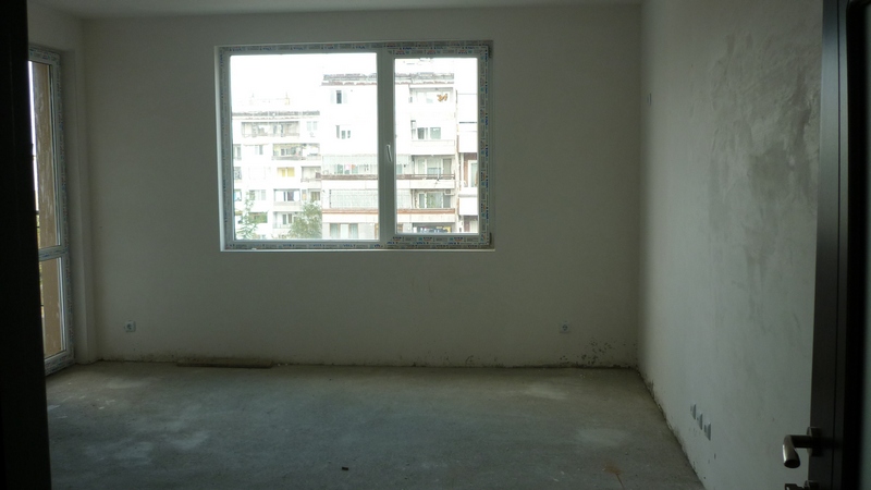

Поглед от спалнята към терасата. В спалнята няма друго интересно освен бели стени контакти и ключове.

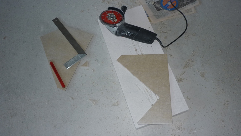

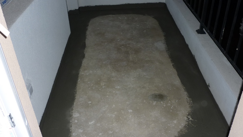

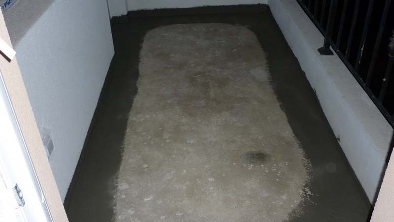

Малко подготовка преди работа

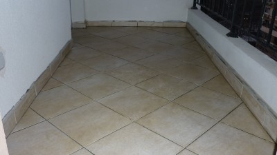

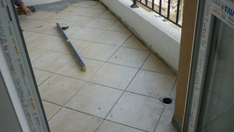

и започнах най напред с терасата. Първо хидроизолацията, след много чудене дали да слагам.

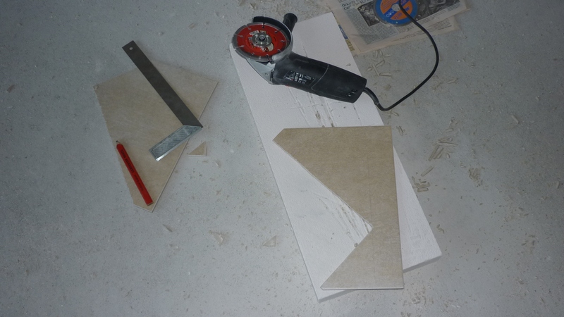

Инструмента за рязане.
Следва...
didonekoisi - специалист

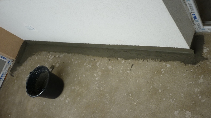

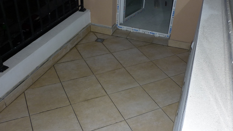

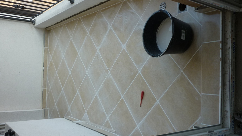

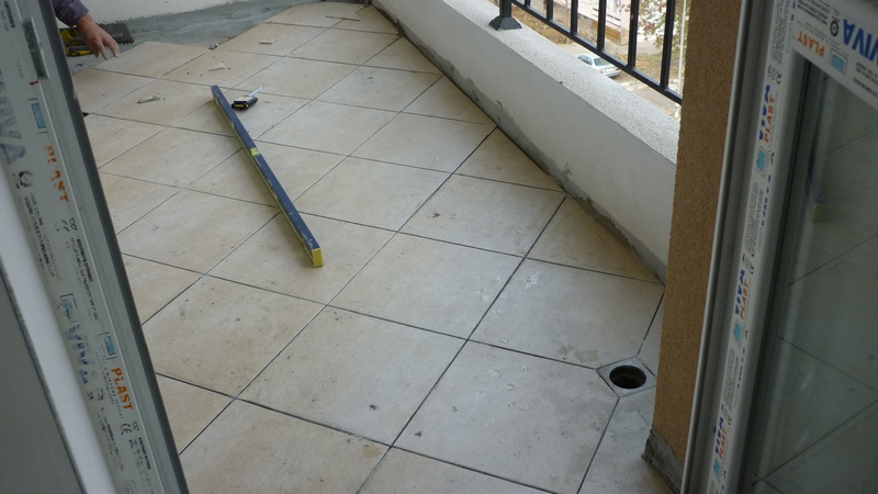

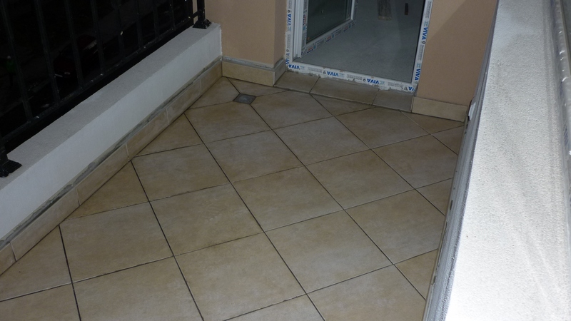

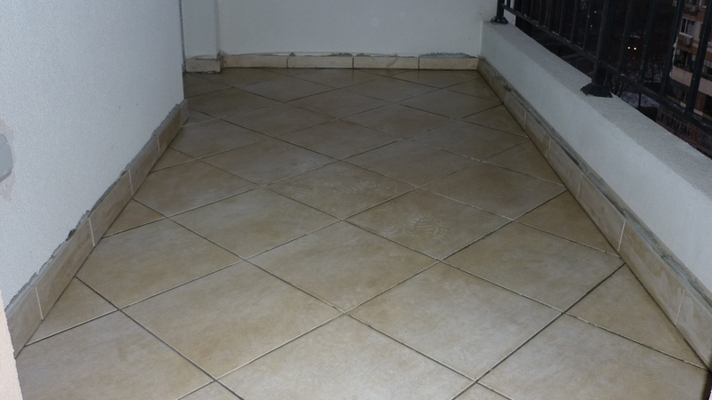

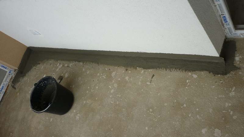

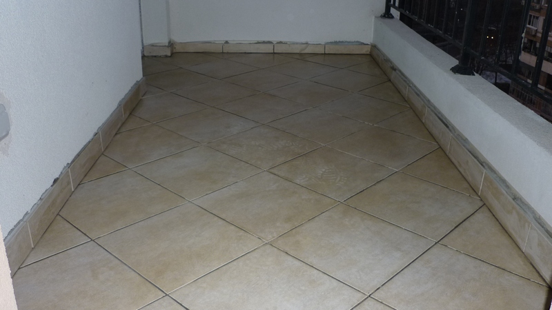

Вече и цокъла или там както се казва е готов

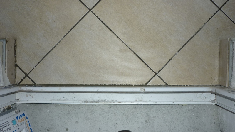

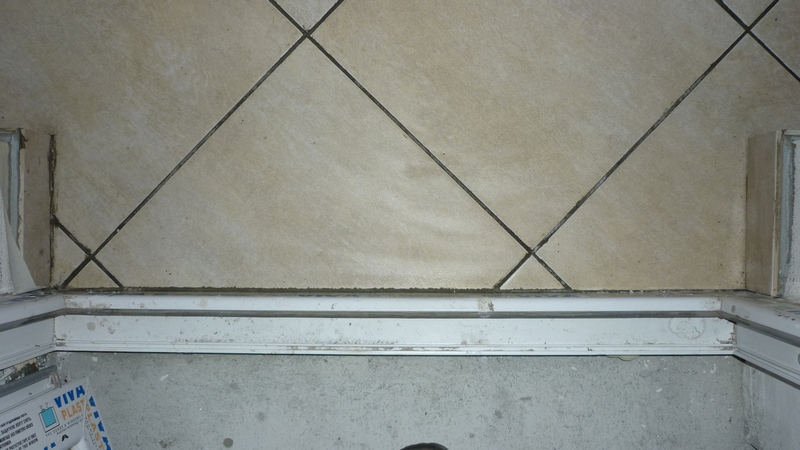

При вратата блицо до канала където е най ниско се наложи малко импровизация тъй като плочките бяха под нивото на профила, но мисля добре се получи :-D .
Тука мисля добре се получи линията.

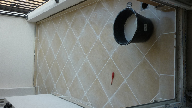

След като се фугира терасата придоби съвсем друг вид. Остана само отгоре на цокъла да довърша. Надявам се да не съжалявам че съм сложил бяла фуга.
Да уточня че терасата сме я правил аз и чичо ми. На мен ми е за пръв път, докато той има малко опит. На мен ми харесва получи се прилично. Следва...

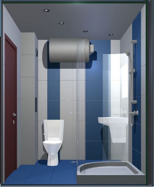

От тук нататък следва банята, която има доста работа, като се надявам на съвети от ваша страна, защото освен ВиК-то другото мисля да се пробвам сам. След банята ще направя дневната за да мога да се нанасям по скоро. Спалнята ще е за накрая.
За банята съм се спрял на 3 варианта. Първият е така както са го предвидили строителите. По принцип са предвидили вертикален бойлер ама ми се струва че няма да е много удобно.
Вторият вариант.
Третият вариант.
Първия вариант е най неудачен. Клоня към 2 и 3, като разликата е в разположението на мивката. Не знам дали на 2рия вариант мивката не е много близо до душ кабината иначе най добре ще бъде с вертикален бойлер.
На стената срещу вратата където тръбите не са вкопани мисля да направя предстенна обшивка със зеления ГК. Това зеленото дето се вижда на рендера е ГК. Тавана мисля да е окачен.
Приемам забележки и предложения.
Поздрави.
П.П. Забравих да спомена че съм предвидил душкабина 90х90, по малка просто не е удобно дори и за моите скромни габарити.

От крилото на вратата до тавана е 507мм, плюс минус, ако приемем че окачения таван е 100мм остават 407. 80л бойлер е ф385 и остават 22мм, а може и по малко да са. Или трябва окачения таван да е прекъснат.
Ако ще е хоризонтален предпочитам да е ф460 иначе много бързо ще свършва топлата вода. Така си мисля аз :? .
Другото което ме притеснява е че бойлера става много заврян, между стената и куфара е 1190мм.
Не е лошо като идея ще отвори банята, но ме притесняват нещата който съм изброил.
galin56 - специалист
На мен пък такъв вариант изобщо не ми харесва. Всеки път като влизаш в банята да минаваш под бойлера и да имаш чувството че ще падне и ще те захлупи.
ПП:На мен най ми харесва вариант 2 със вертикалния бойлер. На второ място 1 вариант(аз лично не бих го предпочел пред вар 2). А третия вариант за него направо и не се замислям. Струва ми се най-неудобен.
tysonlkr - специалист
+1 за вариант 2
Това е най оптималното решение при използване на вертикален бойлер. Аз също съм много песимистично настроен към хоризонталните бойлери, поради по бързото свършване на топлата вода :wink:
