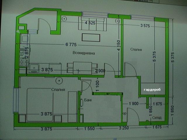

Здравейте!Имам ново жилище ,което е с много малка обща баня и тоалетна!Опитвам се да направя някакво разширение за сметка на коридора,който е относително голям.Опитвам се да измисля някакъв вариант,но не знам до колко мога да стесня коидора за да нямам проблеми после с вкарването на мебелите във вътрешните стаи! :shock: От няколко дена мисля над този проблем,но явно ми липсват познания по архитектура!В задънена улица съм! :? Моля помагайте!Благодаря предварително на всички! :-D [/img]

Вече има и картинка,имах проблем с качването на файла!Жилището е тухлено,сега го доваршват!Дали има вазможност да се вгради и душ кабина,след евентуалното разширение?Е,има ли някакво спасение?

Според мен е по-добре да прежалиш малко пространство от някоя от двете спални!

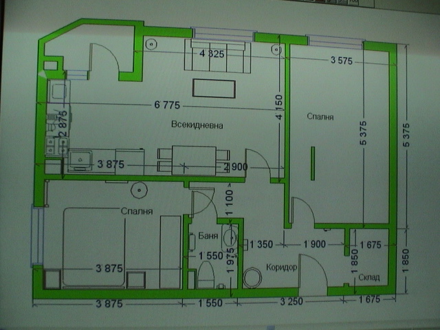

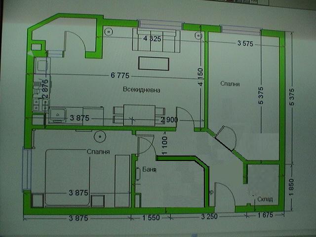

виж, какво измислихме с жена ми. Водихме се от идеята да не правиш генерални ремонти. С бутане на 1-2 стени и зидане на нови проблема ще бъде решен. Ти на място, можеш да си определиш точните рзмери, които ти трябват. Надявам се един от тези два варианта да ти свърши работа.

На мен ми хареса този вариант:
Имам само няколко допълнения. Според мен е добре да се обърне отварянето на вратите и да се отварят наобратно на всекидневната, вратата на терасата от всекидневната, и най-вече входната. А вратата на спалнята в ляво да се отваря не към коридора, а навътре към стената на всекидневната. След обръщане на входната врата, вляво от нея, откъм банята, да се остави място от 50 см за партманто, или закачалки. А вратата на банята да се направи плъзгаща.

Определено и двата варианта ми харесват!Опитът ви си казва думата!Сега остава да реша как "по-безболезнено" да преправя всичко,но с това сте се оправя и сам!Благодаря на всички! :o

А помисли ли за най-лесния вариант - само да преместиш лявата(на чертежа) стена на банята за сметка на спалнята и така няма да местиш врати!
Стефан - майстор
Правилно, Тани! Това също е вариант. Нали целта е да има повече алтернативи, пък сам да си решава кой да избере. Това може да е полезно и за други, които имат същия проблем, просто като идеен материал. Но без обръщане на отварянето на вратите няма как да се размине :lol: Ако чертежите са верни, разбира се. Чудя се, кой архитект е поставил отварянето на вратите към помещението, а не към стените.
