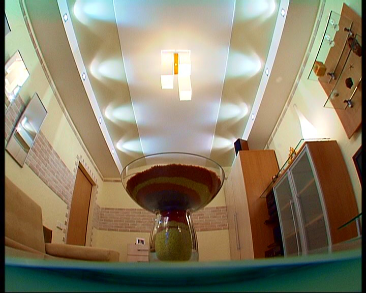

Опънат таван - специално за Озирис той си знае....
Крайния резултат

Това са декоративни фасадни тухли с дебелина 3 см. ненам къде ги има ще проверя.

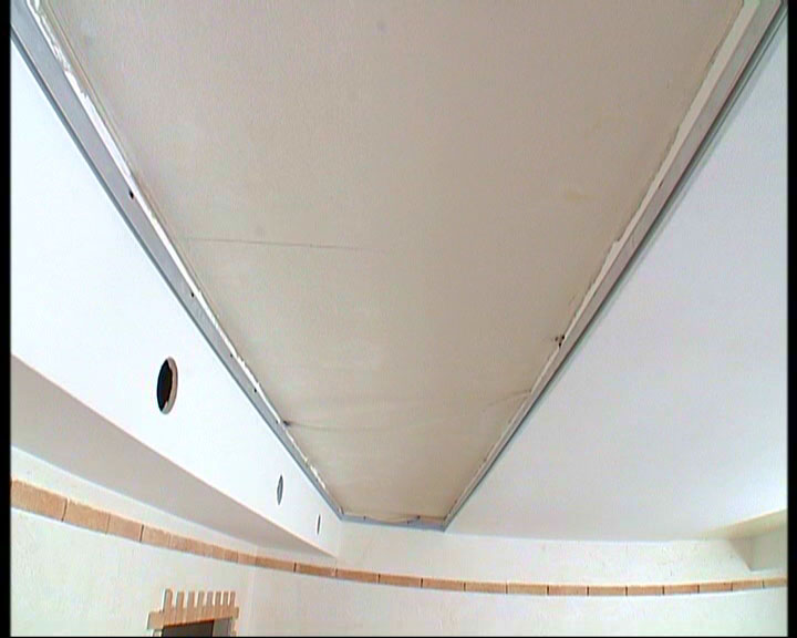

монтажа не е сложен в Бг още няма пазар аз исках да им стана дистрибутор, но така и не ми стискаше да го направя останах си само с желанието. Значи поръчваш си опънатия таван по размер и тои ти идва със едни накраиници по него - тип клипс.
1. Слагаш релсите на минимум 3 см под тавана по цялия периметър на стаята.

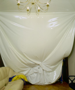

2. След това захващаш краищата на тавана като вкарваш клипса в релсата. След това с калорифер започваш да затопляш помещението но без директно самото платно.

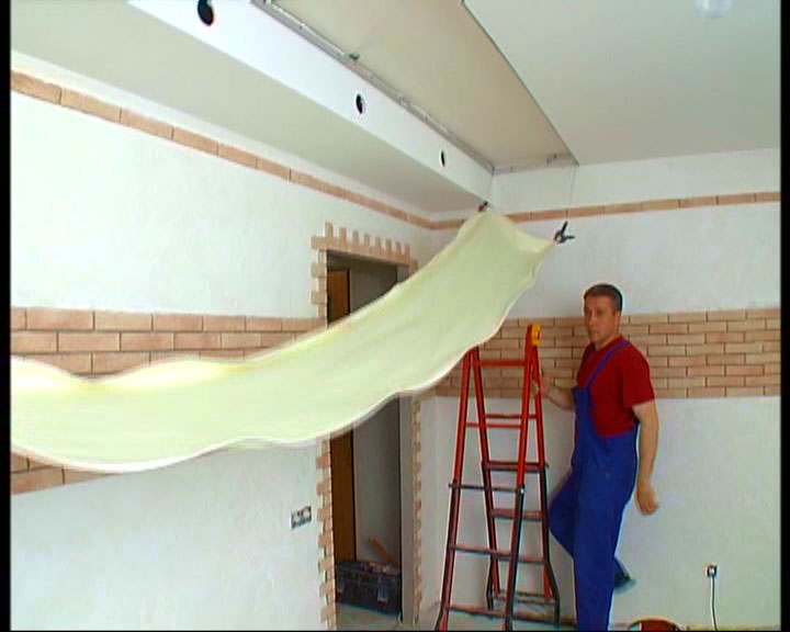

След като поомекне запозваш да го опъваш, като със специална шпакла го захващаш за корниза. Винаги се започва от ъгъл за да е добре опънат.
