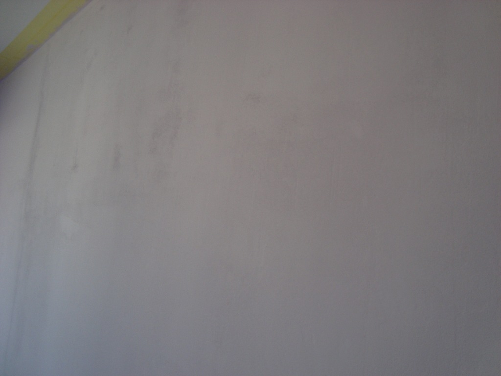

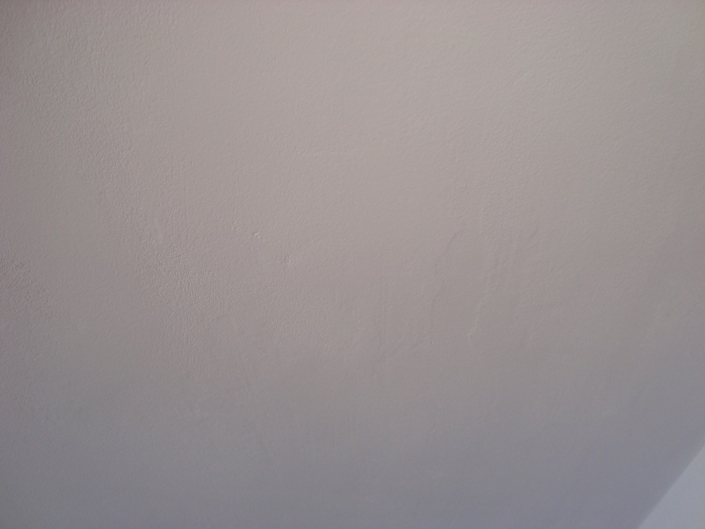

Здравейте, шпакловаха ни една стая, след което е минаха с шкурка 120, с влажна гъба е забарсаха. След това аз е грундирах и боядисах но резултатите са плачевни. Стените станаха на петна и резки. Според вас на какво се дължи това? Цялата шпаклова е с Ceresit126
IJAN - специалист
Мини отгоре с Шийтрок,или сатен-ама този път като хората-ще стане гладко и без резки-и леко с шкурка 180 ако има някъде ръбчета.
leo^^ - специалист
Мисля една две ръце сатен гипс Кнауф, а да се грундира ли като се свали латекса?

masterval - майстор
Все пак някой да беше отговорил на въпроса, а? :x
Според мен, грундът е бил прекалено гъст. Без да се прешпаклова би могло да се оправи с още две ръце латекс. Сподели марката на грунда, начина на разреждане, на нанасяне и марката на латекса.
Колкото за шкурката - манипулатора Стефан да шпаклова една стена с колор-кит и да се похвали след това.
Има материали след които няма как да не останат мустаци. Просто едни майстори ги обират с шпаклата на мокро, а други с шкурката на сухо.
leo^^ - специалист
Грундирано е с Леко грунд- розовия дето се разрежда 1:10, точно така беше разреден! След това е боядисан с латекс Леко цвят люляк. Да не би да се е получило от забърсването с влажна гъба след шкуренето? Ако не е забърсано както трябва дали може да се получи това?
