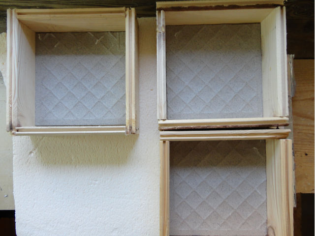

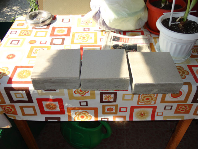

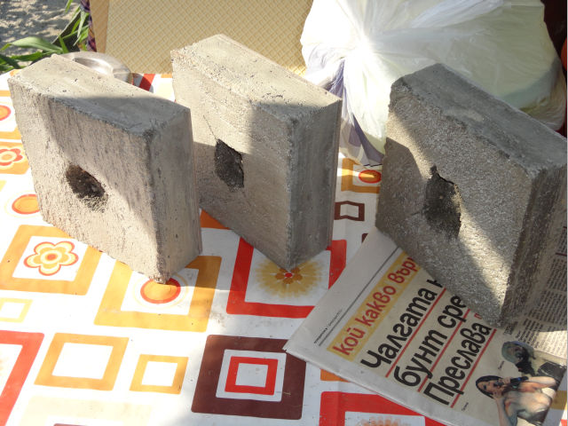

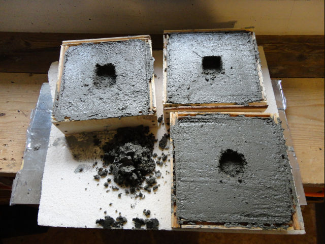

Реших вече да направя навеса на вилата.Започнат от петите, на които ще лежат трите колони.
DSC00056 000.jpg (96.34 KиБ) Видяна 44288 пъти
DSC00055 000.jpg (91.29 KиБ) Видяна 44288 пъти
DSC00046 000.jpg (97.19 KиБ) Видяна 44288 пъти
Кофраж с поставена плочка гранитогрес.
DSC00035 000.jpg (69.61 KиБ) Видяна 44288 пъти

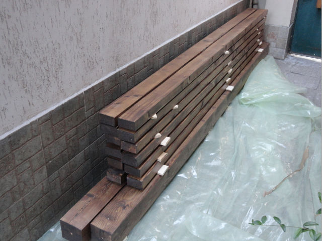

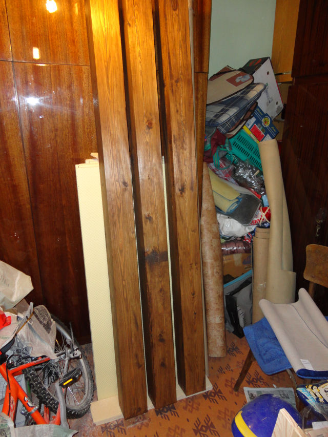

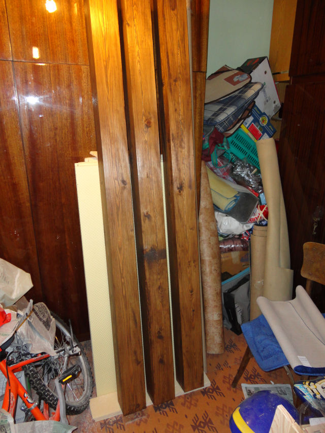

EDI - майстор
Навеса е с три колони 12Х12, две носещи греди 12Х12 и ребра 10Х5.Рендосах материала с ел. рендето, после го лакирах.
Лакирани носещи греди и ребра.
DSC00071 000.jpg (79.37 KиБ) Видяна 44286 пъти
DSC00040 000.jpg Колоните.
DSC00070 000.jpg (91.92 KиБ) Видяна 44286 пъти

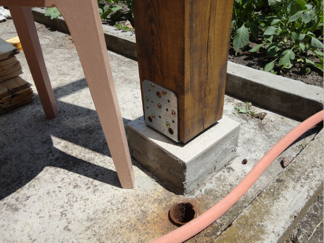

EDI - майстор
Това са монтираните пети и връзката на колоните към земята.В плочата са набити анкери 12Х220, затегнати към плочата с шайба и гайка.Отгоре за нахлузени и залепени петите.Върху тях лежат П образните планки, също затегнати с шайба и гайка.Върху планката са набити колоните, които отдолу имат отвор Ф12.Гредите са хванати за планките с видии 5Х50.Понеже не си харесах планки, или цените им бяха направо луди, тези са направени от Г образни планки, направени на П, хванат една за друга с поп нитове.Отидоха общо 6 Г образни планки по 2 лева парчето.
DSC00387 000.jpg (105.89 KиБ) Видяна 44285 пъти

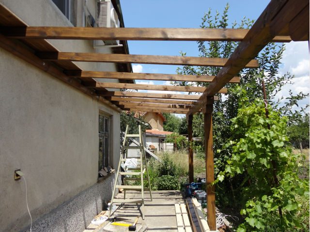

EDI - майстор

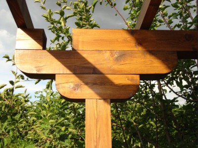

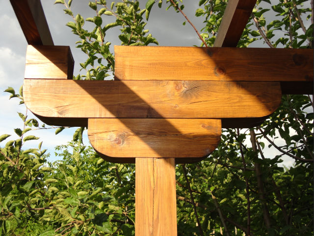

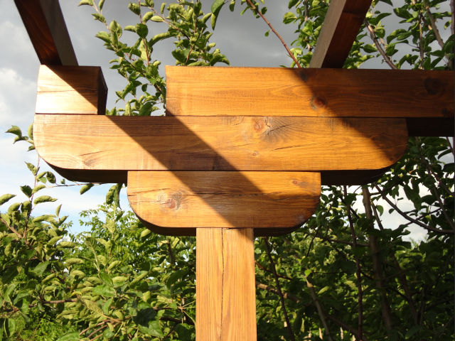

Ето монтираната конструкция.

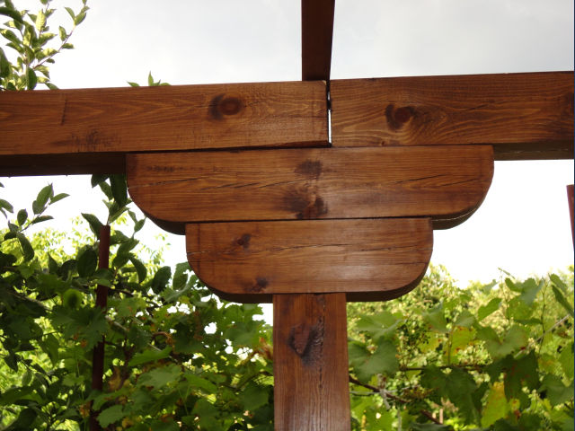

Връзка на колона и греда в средата.
DSC00435 000.jpg (95.73 KиБ) Видяна 44285 пъти
DSC00428 000.jpg Връзка на колона и греда в двата края.
DSC00388 000.jpg (113.92 KиБ) Видяна 44285 пъти

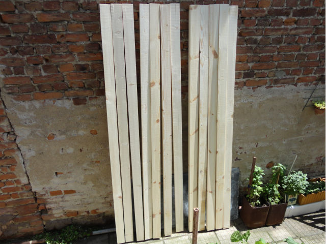

EDI - майстор

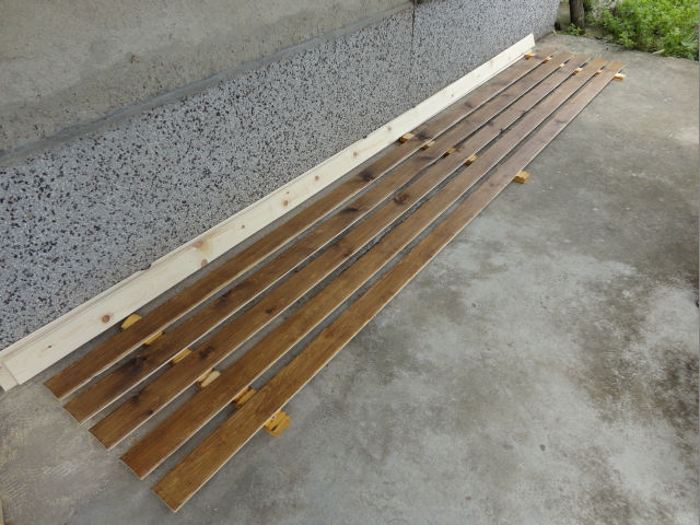

Малко черен робски труд, лакирах ламперията на земята, преди монтажа.
Част от лакираните ламперии.Бяха много - 6 пакета 9Х400, това е само малък пример за хурката, която ядох.
DSC00452 000.jpg (90.87 KиБ) Видяна 44284 пъти

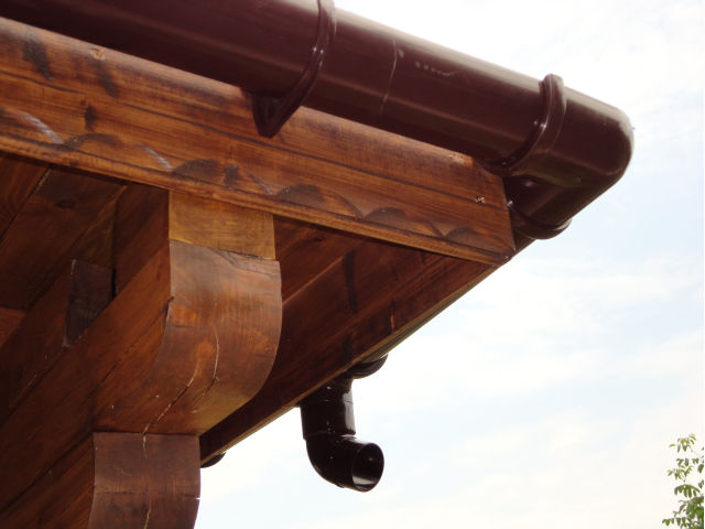

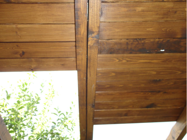

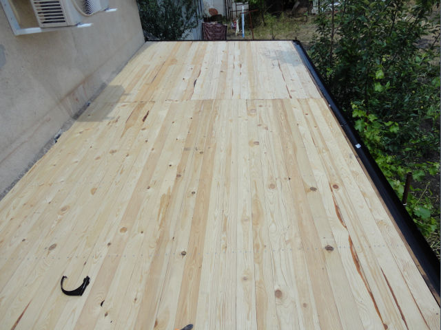

EDI - майстор

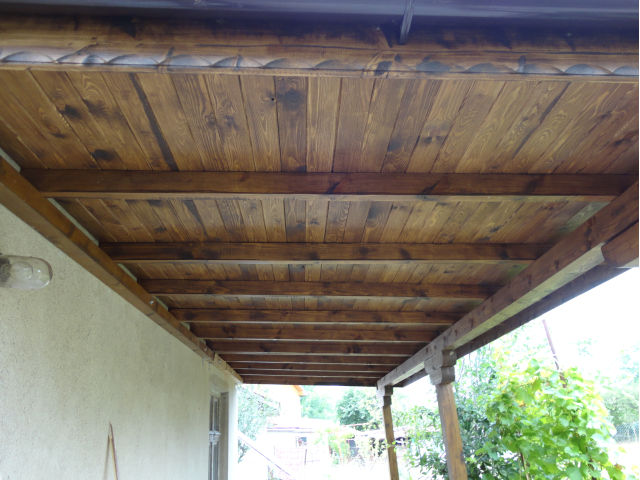

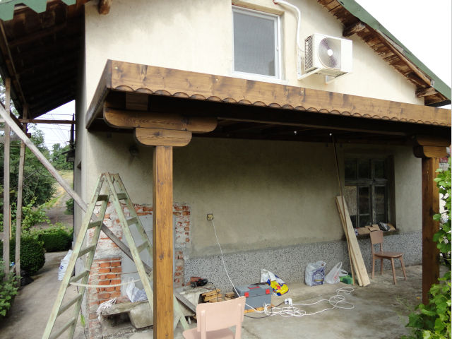

Навеса вече е покрит, сложени са челните дъски и улучната система.
Готовия покрит покрив с ламперията.Монтажа е с видии 3,5Х45.
DSC00467 000.jpg (83.22 KиБ) Видяна 44284 пъти
Ламперията в процеса на работа.
DSC00438 000.jpg (76.95 KиБ) Видяна 44284 пъти

EDI - майстор

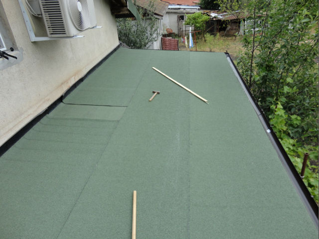

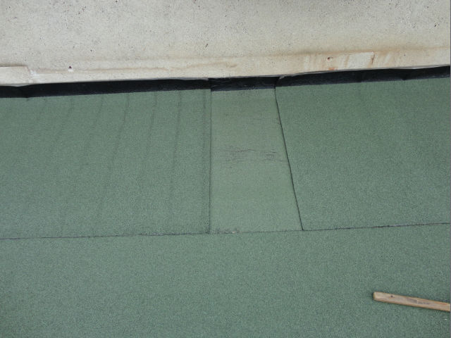

Покритието - 2 рула ИЗОФЛЕКС 58, зелена посипка, 4 кг на квадрат.Монтажа е чрез студено полагане, собствена разработка, устояла на времето :-D .Полага се парчето и се кове с галванизирани пирони в черната част, където се застъпва, за всяко ребро по 3 пирона.Слага се второто парче и се намества със застъпването.После се надига леко края и в мястото на застъпване дебело се полага студено битумно лепило с пистолета за силикон.След това се минава с крачета върху шева и става бетонно здрава връзка, която не пропуска нищо.Към стената е обърнато нагоре, където ще се покрие от бъдещата изолация.
Понеже не стигна малко, наложи се връзка на последния ред.застъпването е по 70 см от всяка страна.
DSC00481 000.jpg (61.3 KиБ) Видяна 44282 пъти

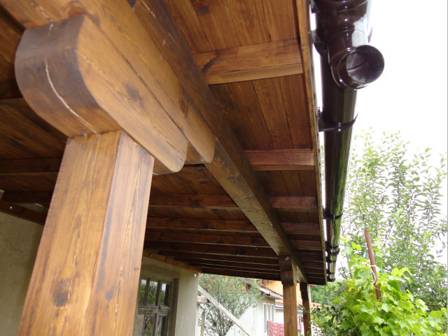

EDI - майстор

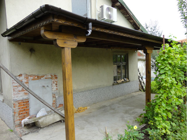

Това е готовия резултат.Има още някои дреболии за изкусуряване, ама тях по-късно.Получи се навес 6,60Х2,50 метра.
DSC00490 000.jpg (102.91 KиБ) Видяна 44280 пъти
DSC00486 000.jpg (87.44 KиБ) Видяна 44280 пъти
DSC00485 000.jpg (95.76 KиБ) Видяна 44280 пъти
EDI - майстор

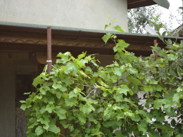

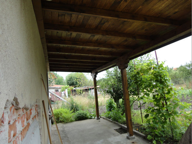

Един кусур - като съм хващал дренажа, понеже навивах видиите отгоре, съм наклонил единия край и сега виси.Ще го оправя по-нататък.А това е третата ми ръка :lol: баща ми и дядото / на жената бащата/, оказали ценна помощ, когато забравя нещо долу или изтърва нещо на земята.Неоценима помощ, когато се налага да слизаш и се качваш по 200 пъти на стълбата.

schuldiner - майстор
Така се прави! Оставяш един очебиен кусур, за който имаш смислено обяснение, че да не те ядат за останалите...
