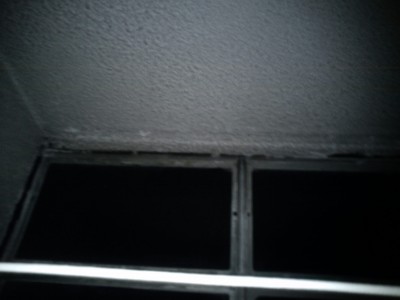

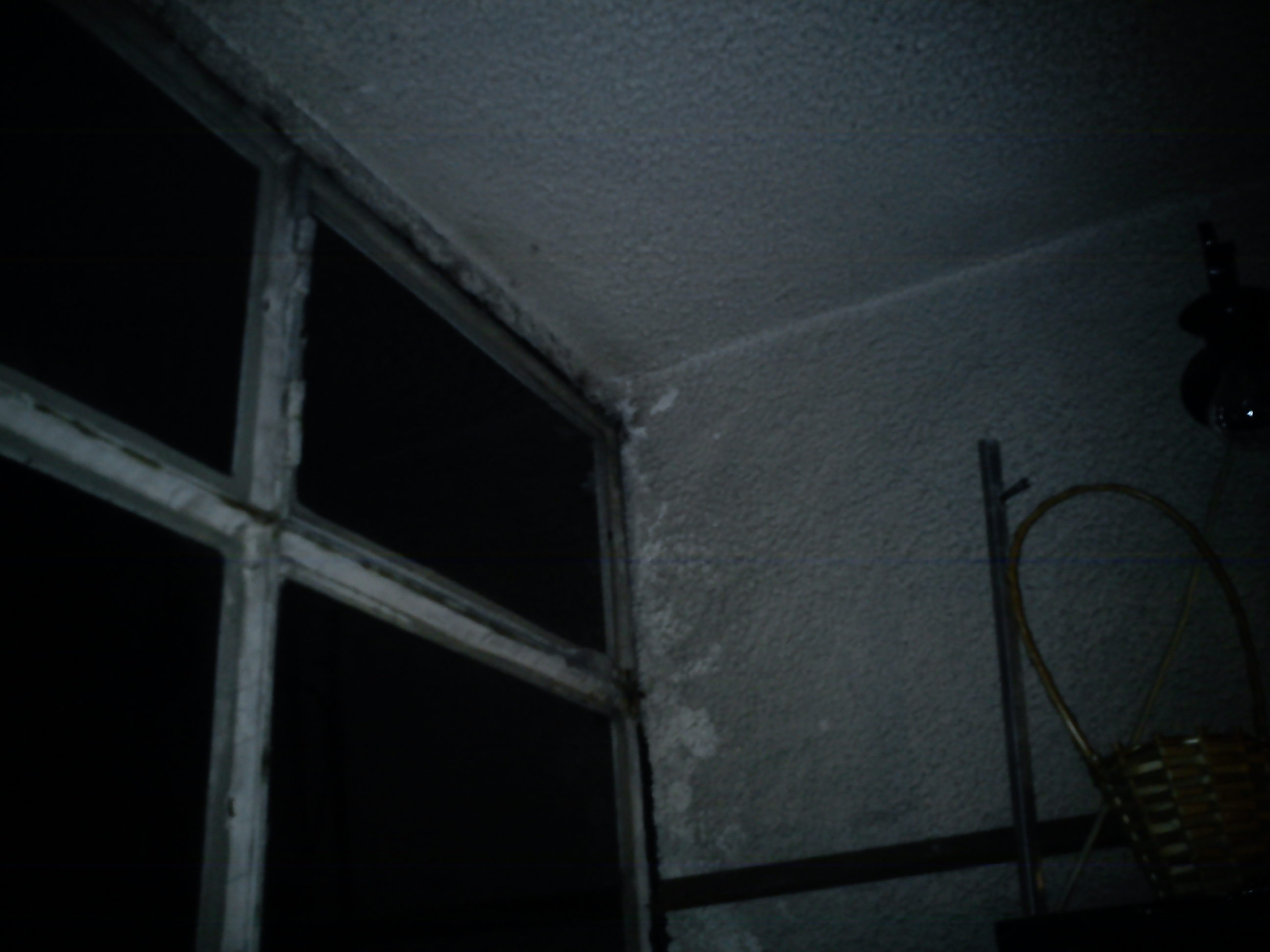

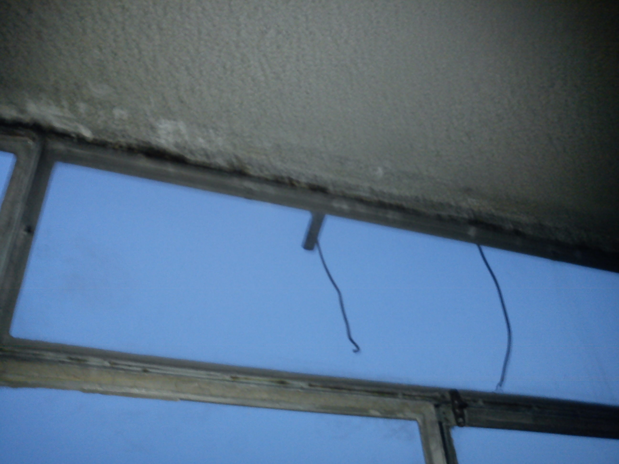

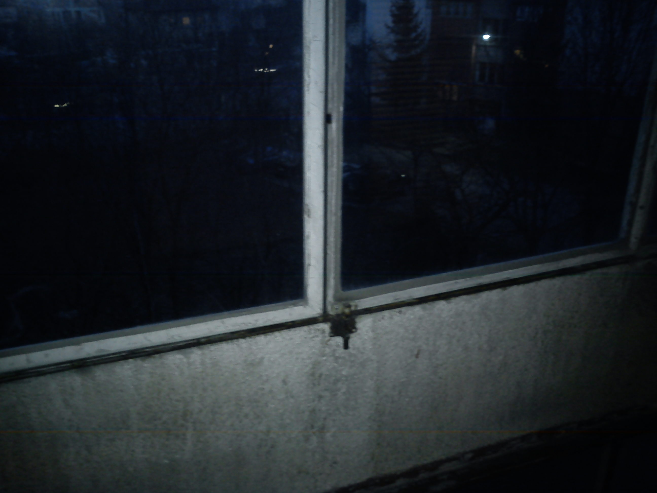

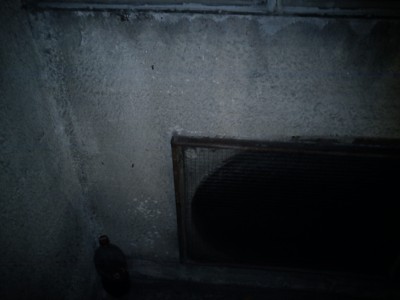

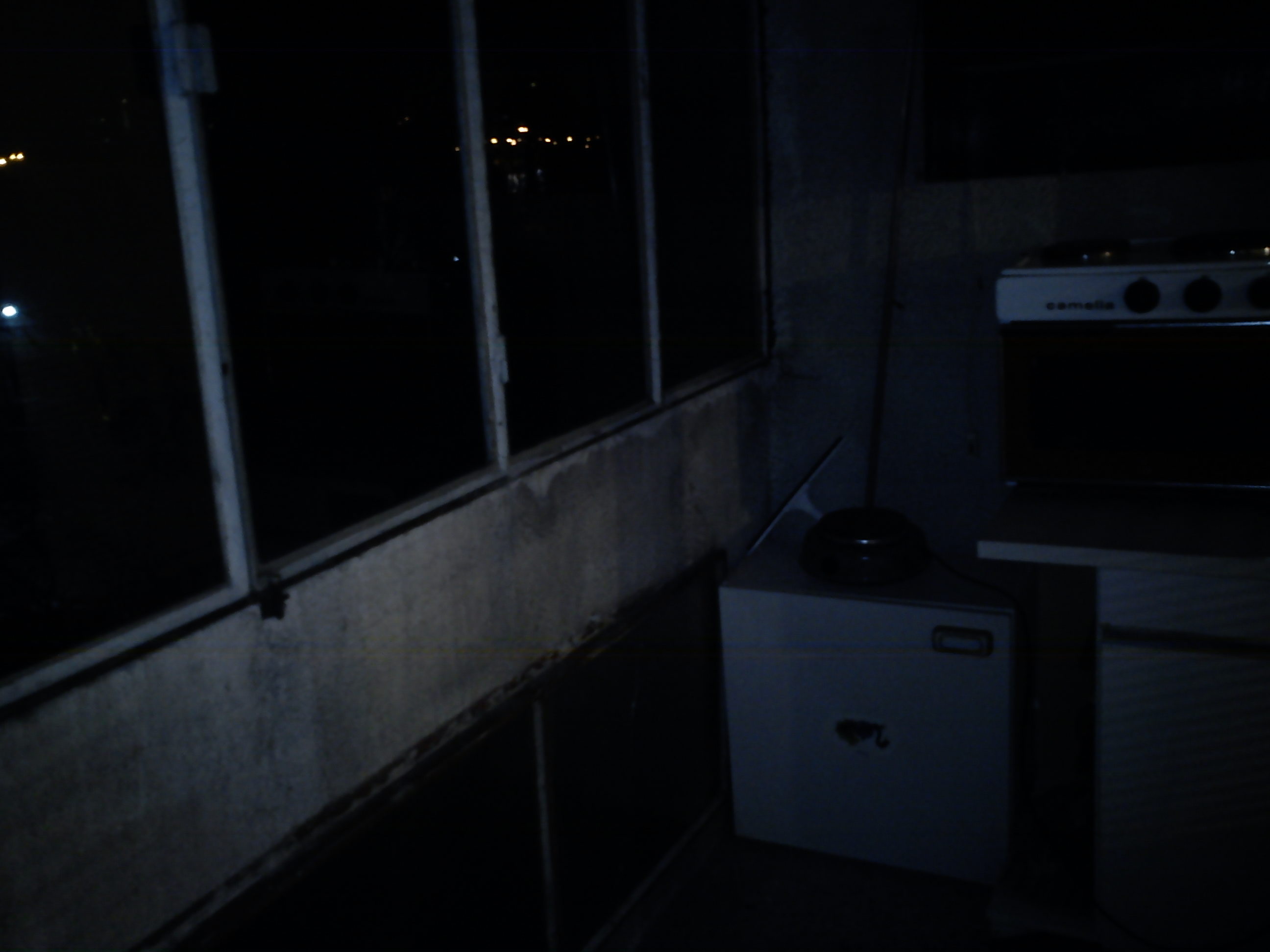

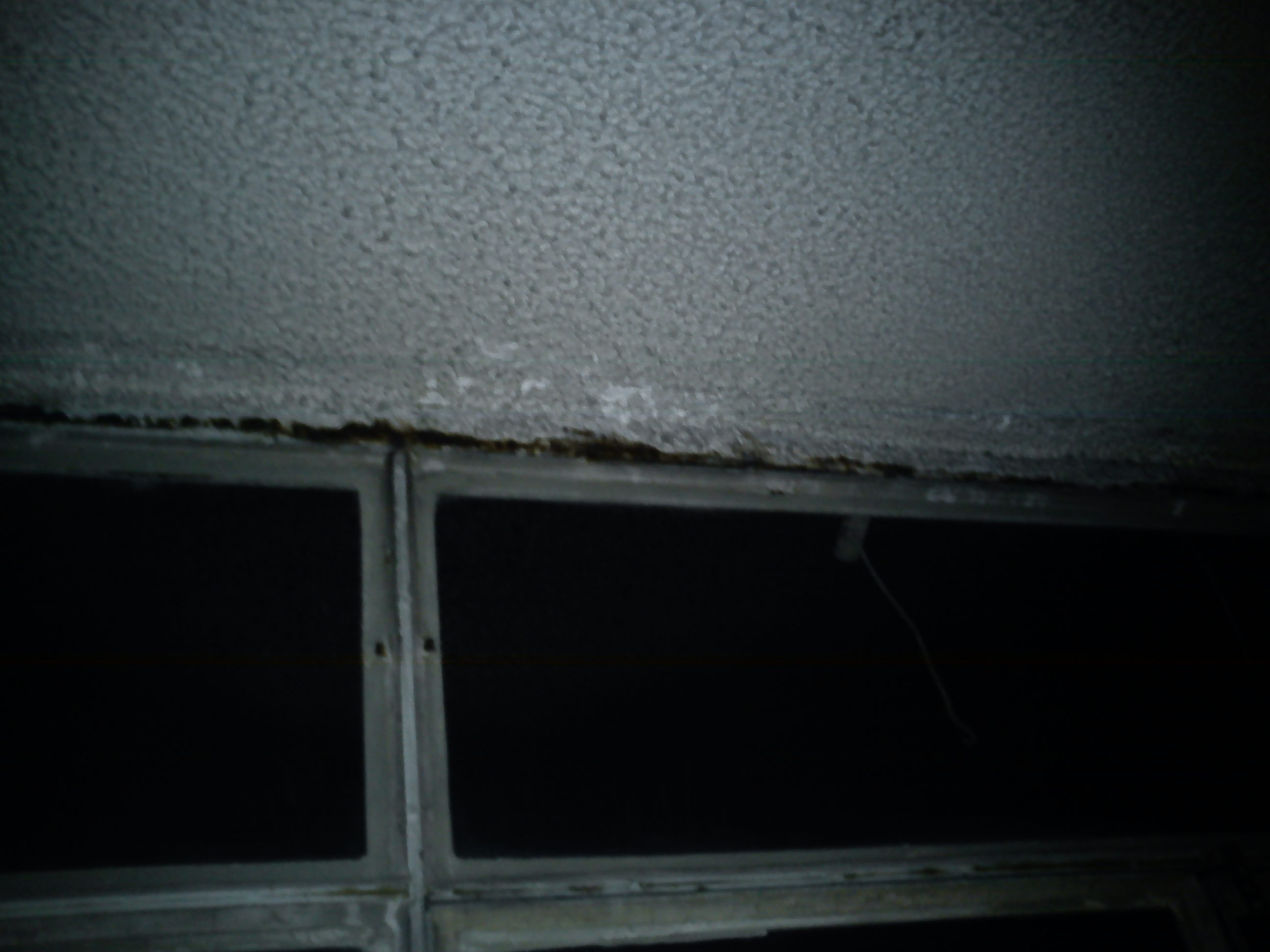

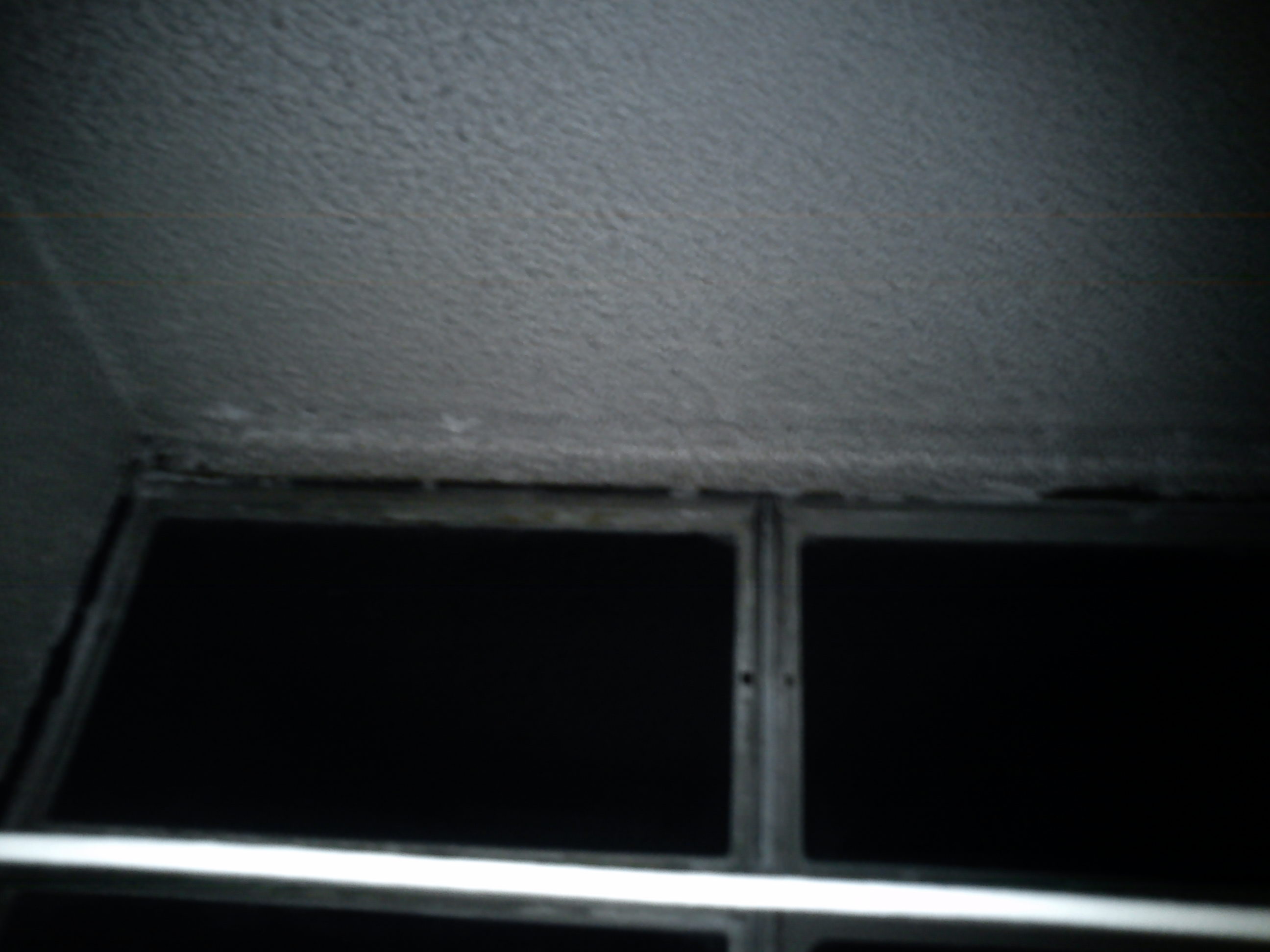

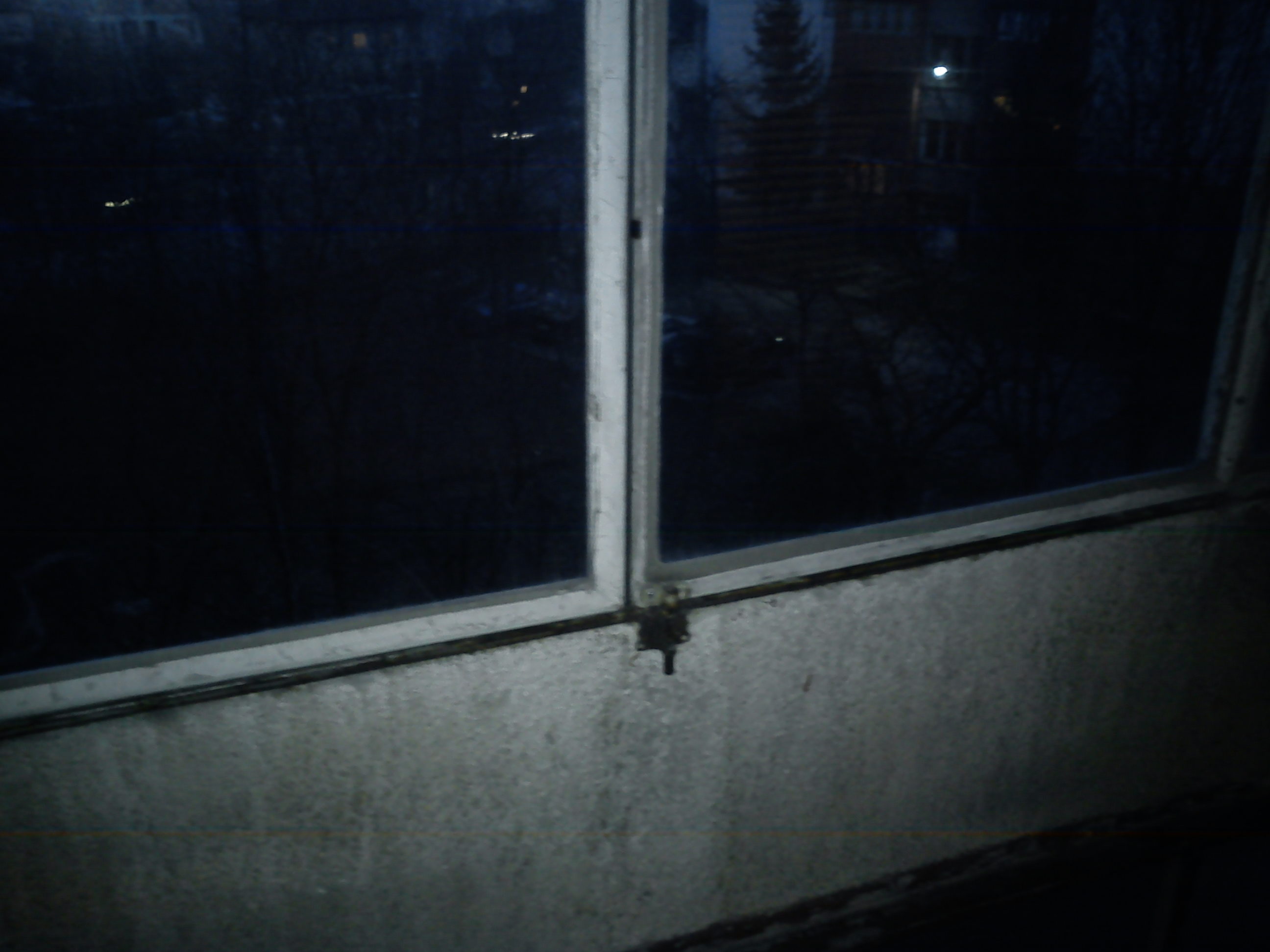

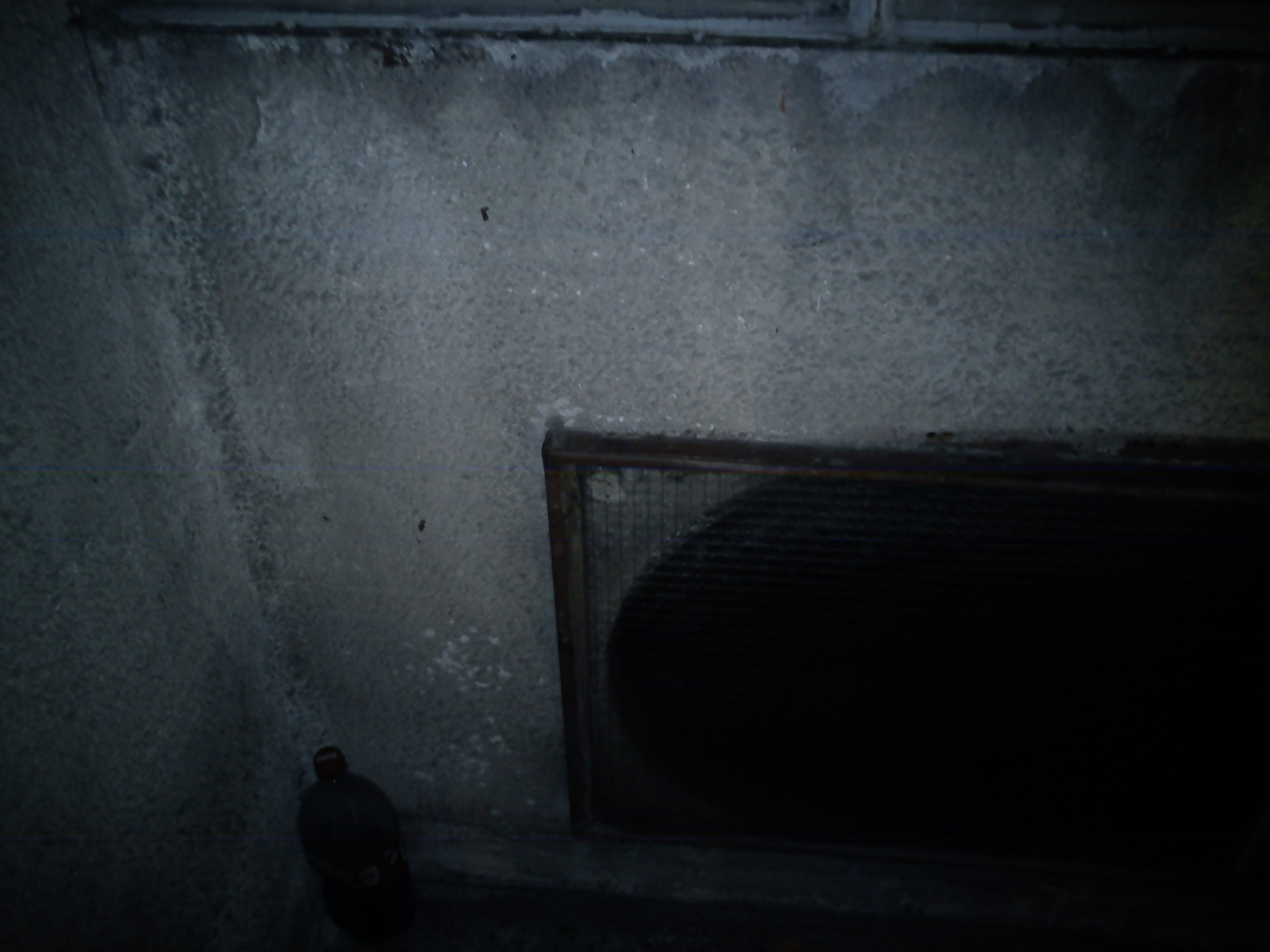

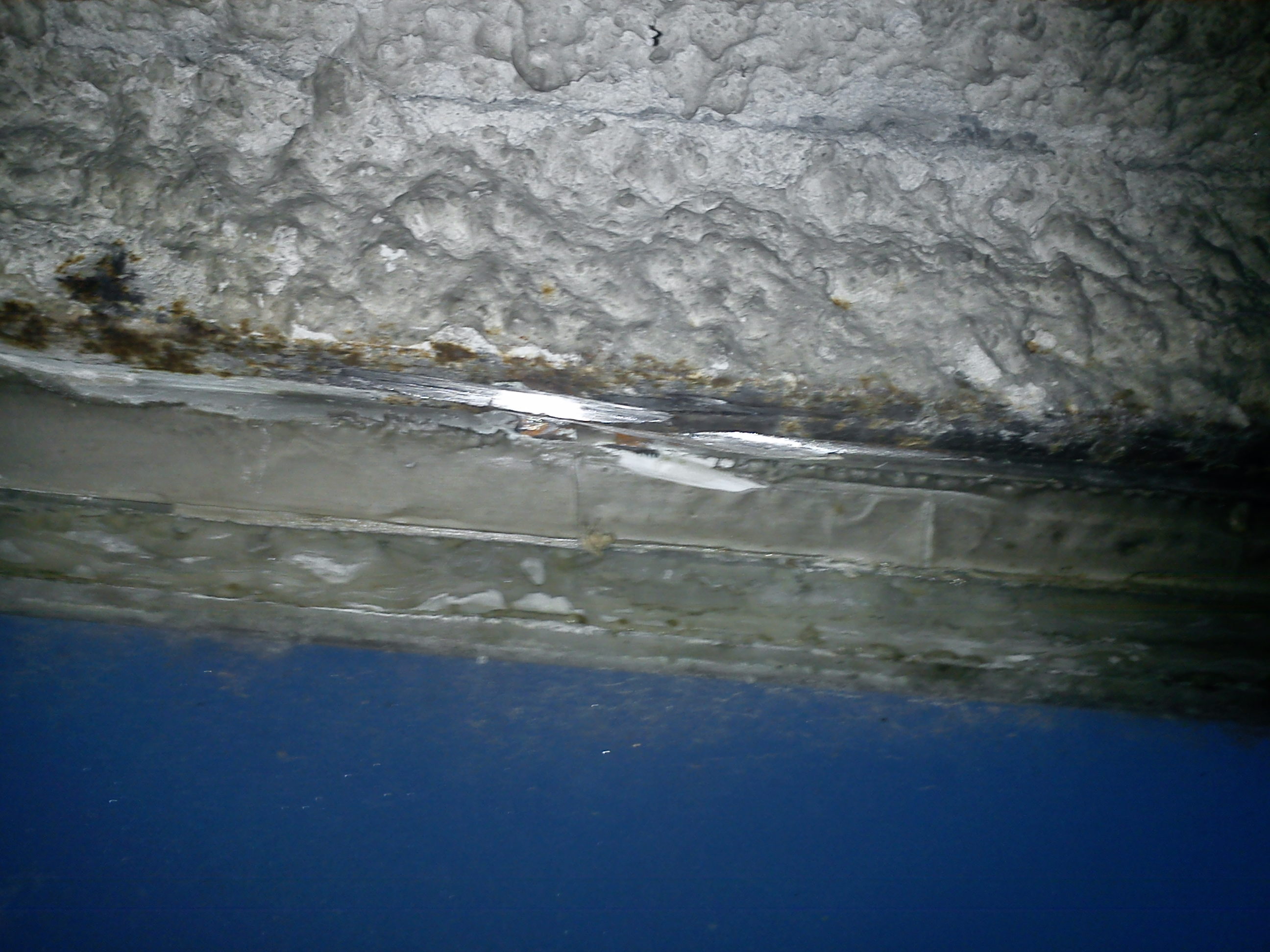

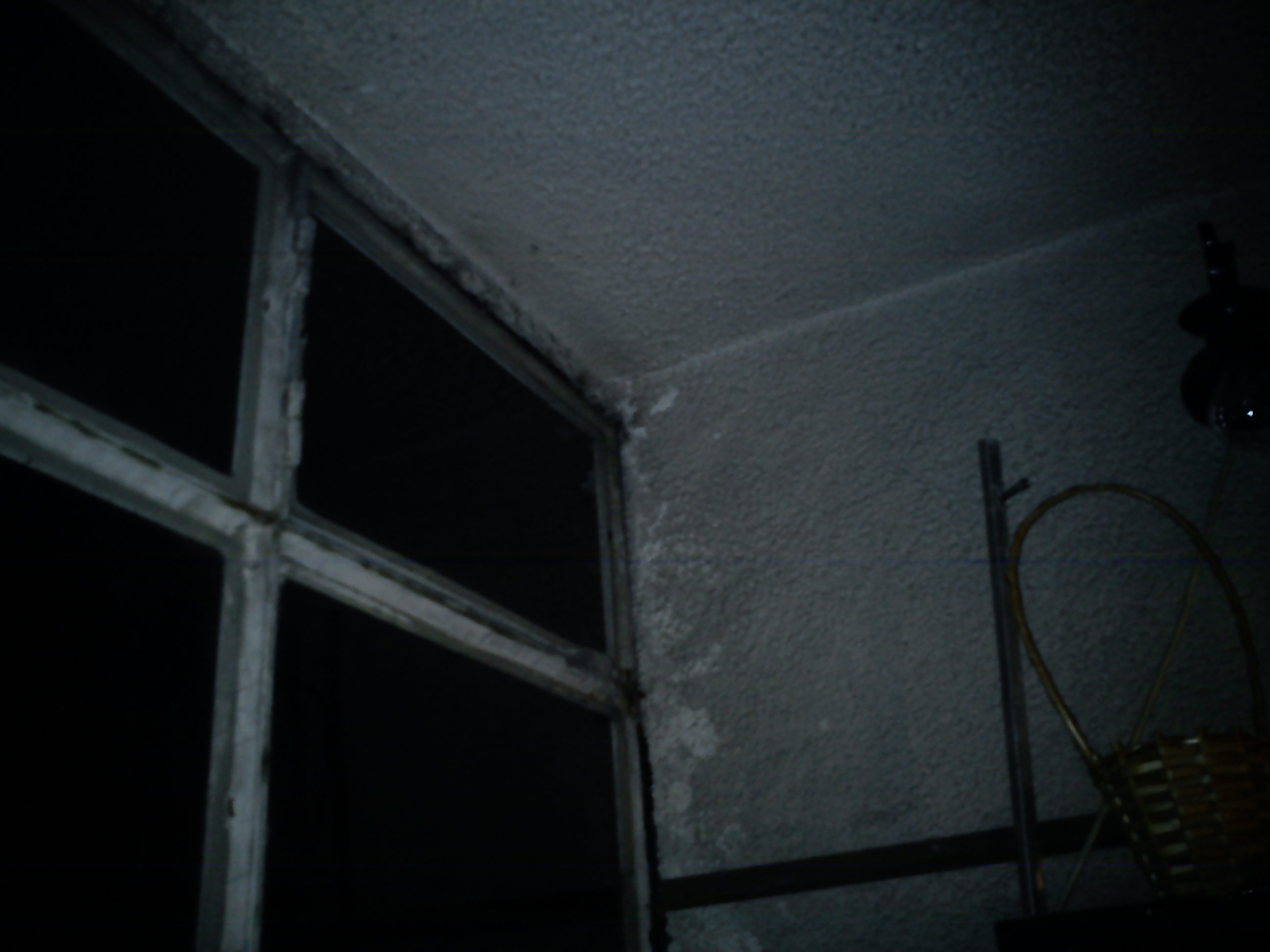

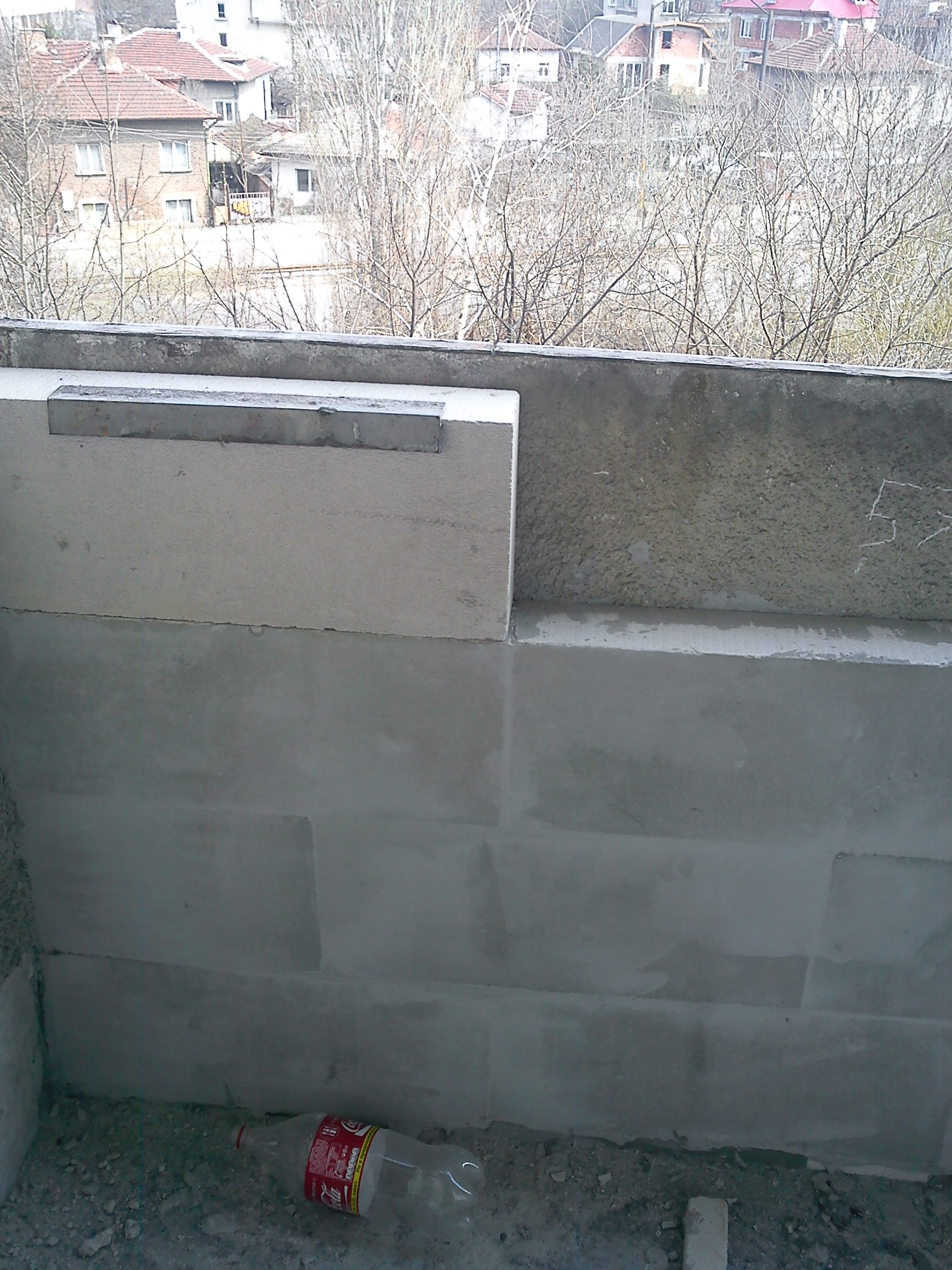

Здравеите на всички Предстоими приобщаване на балкон към хол и разделяне на новото помещение на две части : спалня и всекидневна. Разгледах доста теми но ненамерих такава която в детаили да е показано приобщаването на балкон та имам няколко въпросчета към по знаещите и можещи.
1 колко да е дебелината на итонга
2 как да закрепя итонга за тавана , искам прозореца да е на 300мм от тавана
ето и моментното му състояние Моля даме извините ако има подобна тема и аз съм я пропуснал Мерси

Дебелината на газобетона е колкото е необходимо ,но поне 10 см. Правиш си сметка за основата,която ще надграждаш, с какво ще изолираш и измазваш.
300 мм не знам защо си избрал,но е по-добре да е 250 мм-толкова е височината на едно блокче газобетон. Закрепването е просто. А в темата 'и моят ремонт' имам снимки на такава операция с балкона и на сваляне на ниво на горния край на прозорци в цялото жилище.

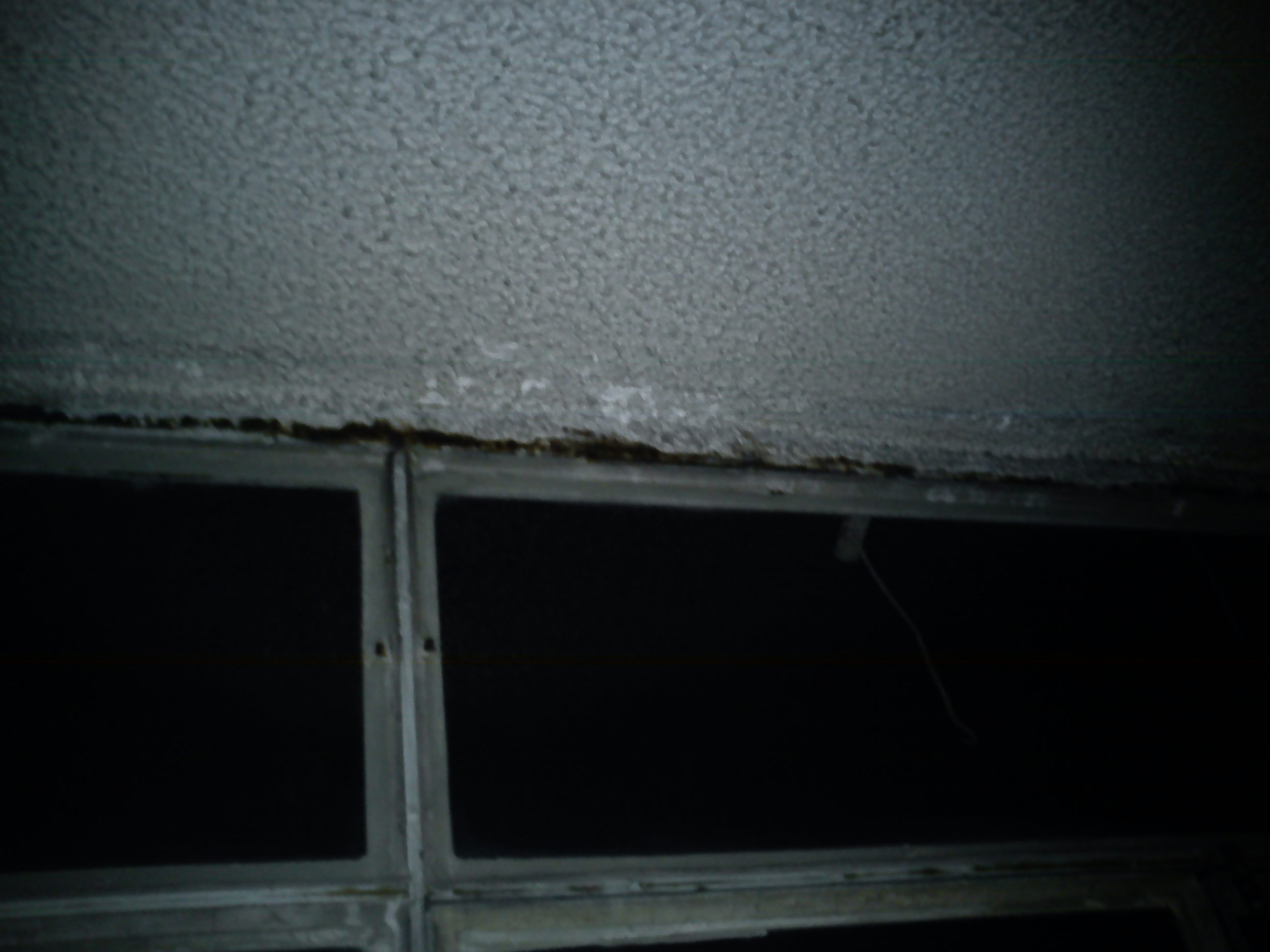

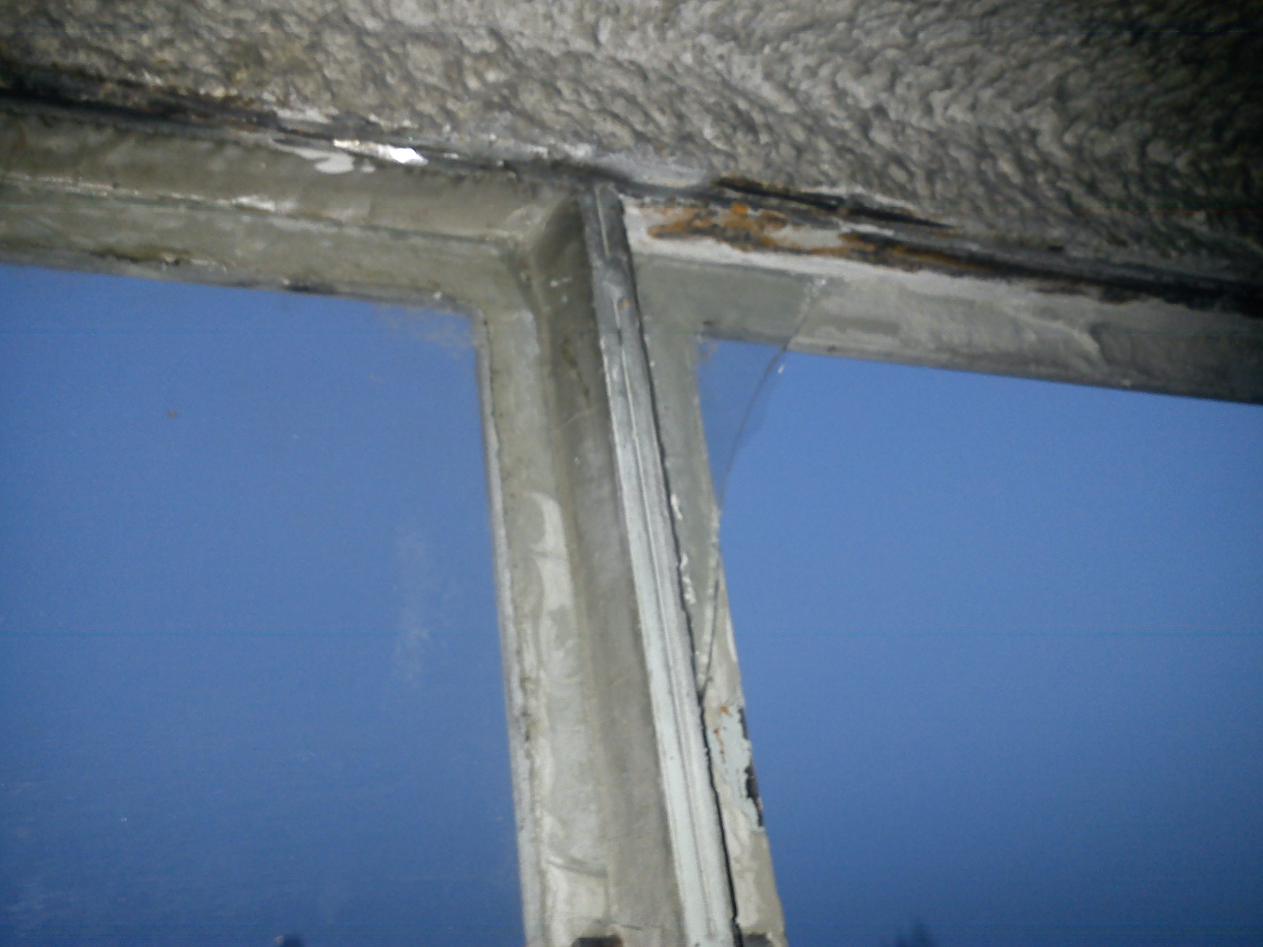

marind84 - помощник
утре ще свалям вилкелите ма няма да си играя да свалям всичките стъкла че те и без това се чупят

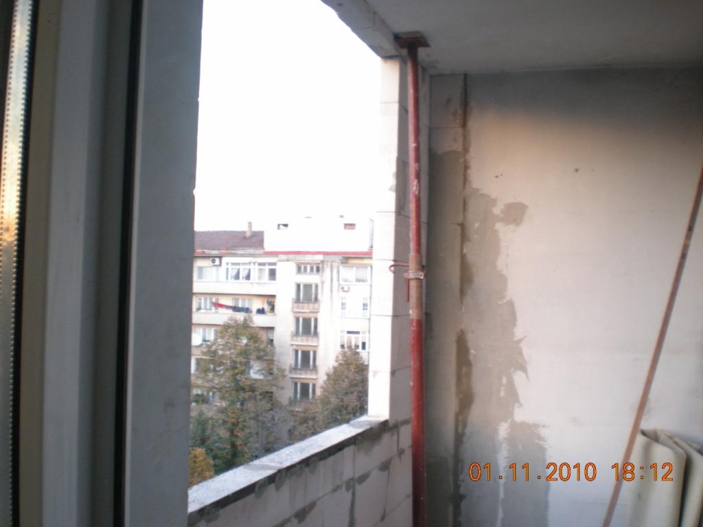

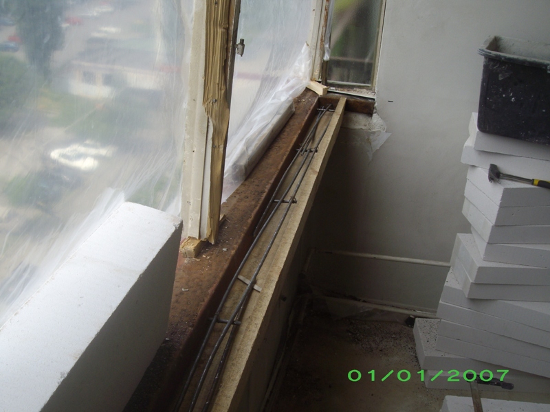

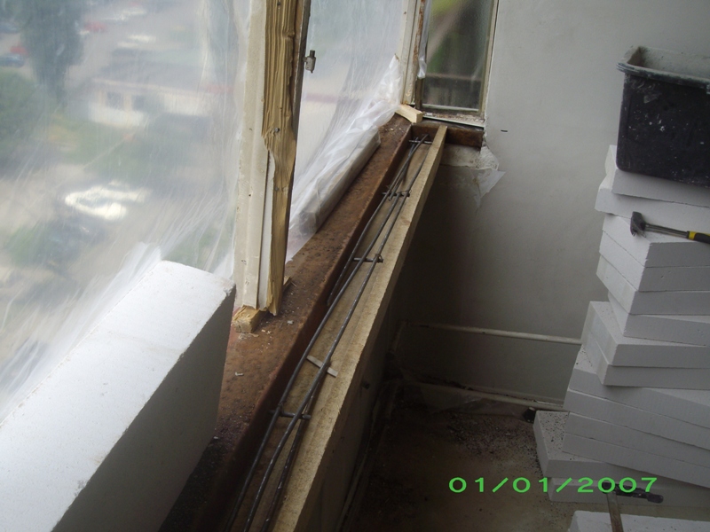

после като вдигна ниво до прозореца ще направя пояс с арматура забита в вече същестуващите стени а висящите тухли освен че ще ги залепя за тавана ще сложа и винкел/4или5 ммдебел и 50/50мм/ под тях
ВЪПРОС: Колко да е дебелината на пояса
свалянето на винкелната конструкция ще е на 2 пати вертикално през стедата
DSC00143.JPG това се счупи при свалянето

А този винкел под блокчетата за какво ти е. Да ръждясва?????????
MAPTO - напреднал
А също така - този пояс с каква цел ще го правиш?

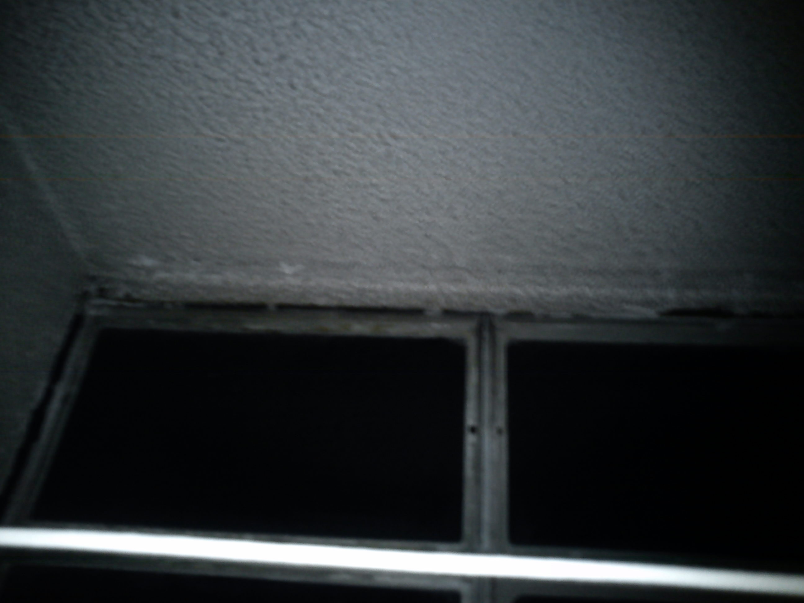

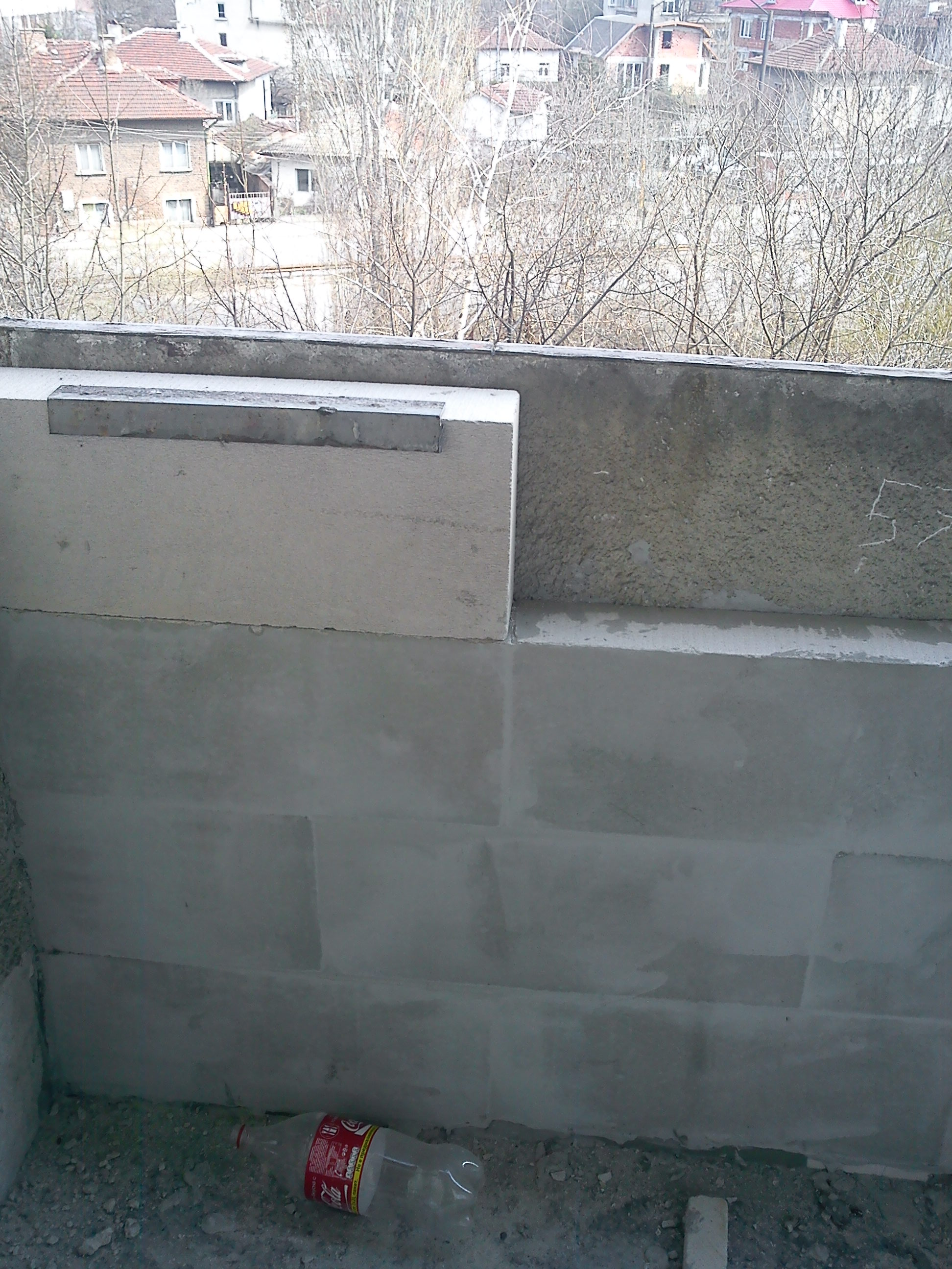

marind84 - помощник
ето до каде стигнах; исега вече сам в дилема дали да го правя трегерчето или да продалжавам без него
masterval - майстор

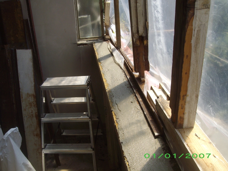

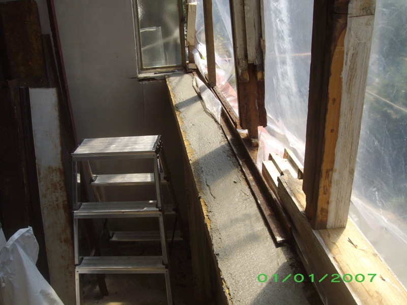

Правил съм два-три пъти нещо тип "перваз", както искаш му викай, не е точно трегер, но както и да е. Уморен съм и не ми се мисли за името. Та, продължавам.
Пускаш си един отвес от горния балкон към твоя. Тогава ще прецениш, да правиш ли парапет или не. В моя случай горният балкон беше по-навътре на сградата, вместо да е обратното, или с други думи казано, дограмата нямаше как да се отвесира с около 3 см. - половината от широчината на касата трябваше да виси във въздуха. Затова сковах кофражче, набих къси пръчки 8 мм желязо, пуснах на дълго 2-3 пръчки и с пясък-цимент-филц отлях 5 см-ово дебело первазче, широко 20 см, върху което легна дограмата и остана място отвътре за саксиите на стопанката.
Иначе прекалено "офис" стават прозорците, поне според мен.
На снимката "Балкон" отгоре се виждат залепени г/б блокчета, някакъв зъб, пожелан от клиента. Първо ги залепих с лепило, после ги разпробих и вкарах по един винт за директен монтаж - всичко това безсмислено упражнение беше за успокоение на клиента.
