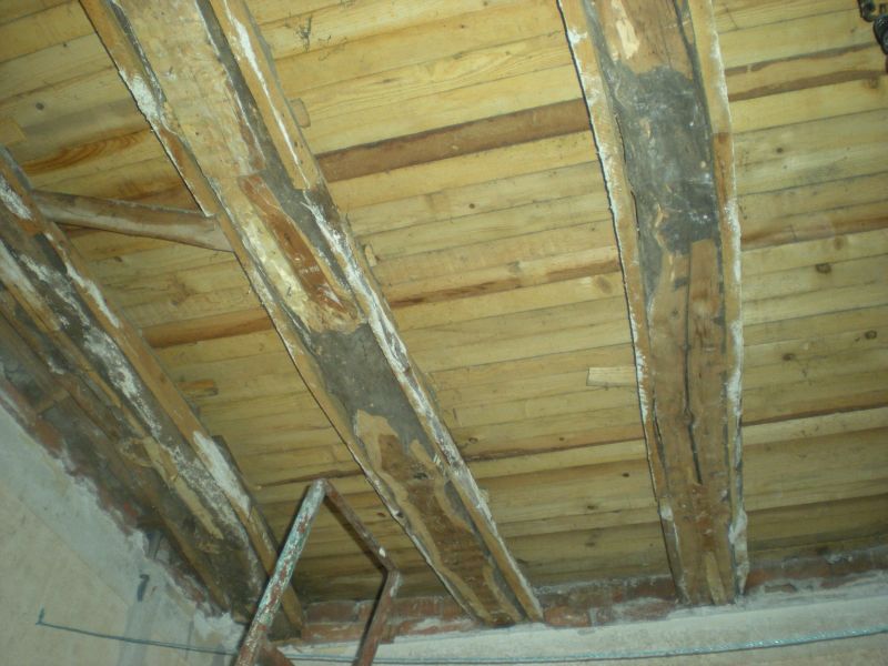

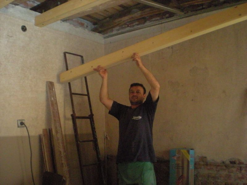

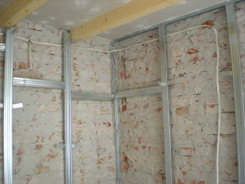

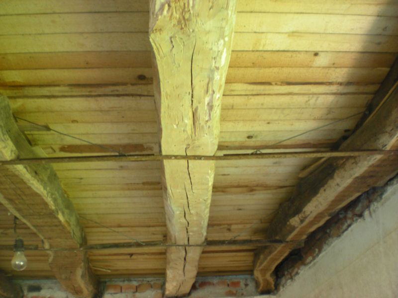

Здравейте всички в готиния форум. Реших и аз да покажа какво измайсторих, с помощта на този полезен форум. :supz: Живеем на първия етаж в къща гредоред. Имах идея да направя тавана с видими греди, но те се оказаха в много лошо състояние. Така се зароди идеята за сегашния вид на тавана. :?
Ето така изглеждат гредите...
Picture 103.jpg (111.41 KиБ) Видяна 11458 пъти

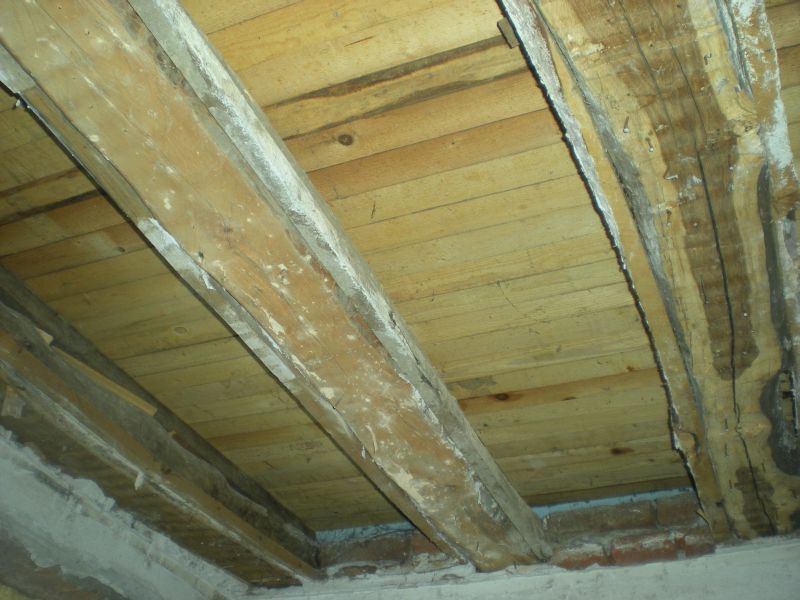

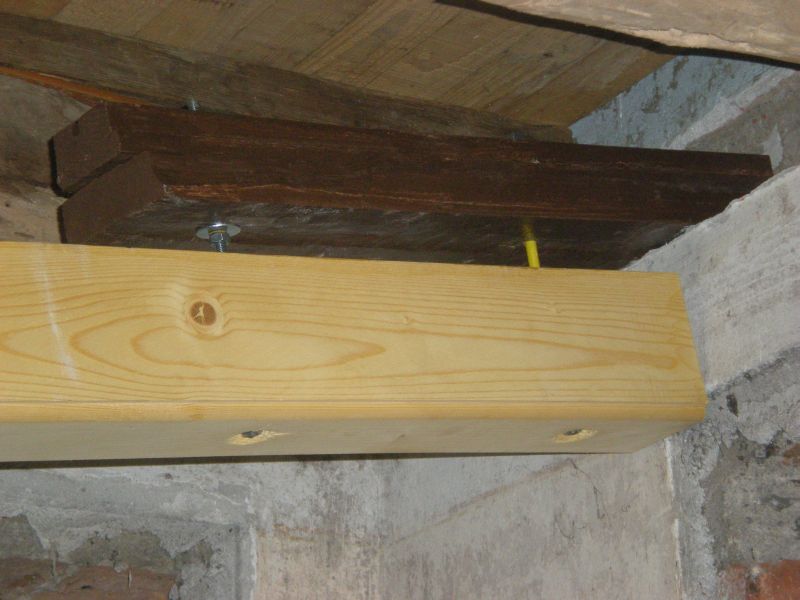

Тук са обработени с Бохемит и леко ''укрепени''
Picture 124.jpg (101.62 KиБ) Видяна 11440 пъти

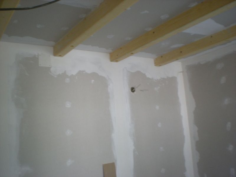

tonko - напреднал

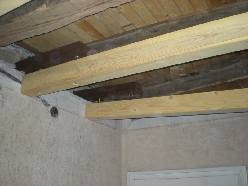

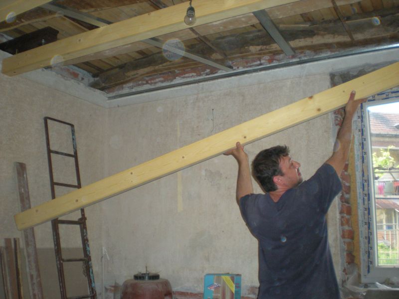

Това са новите греди отделени от старите.
Picture 161.jpg (80.25 KиБ) Видяна 11430 пъти

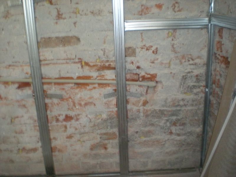

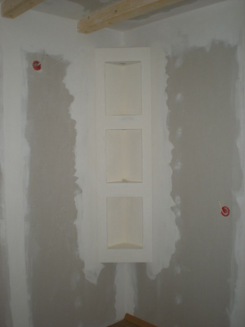

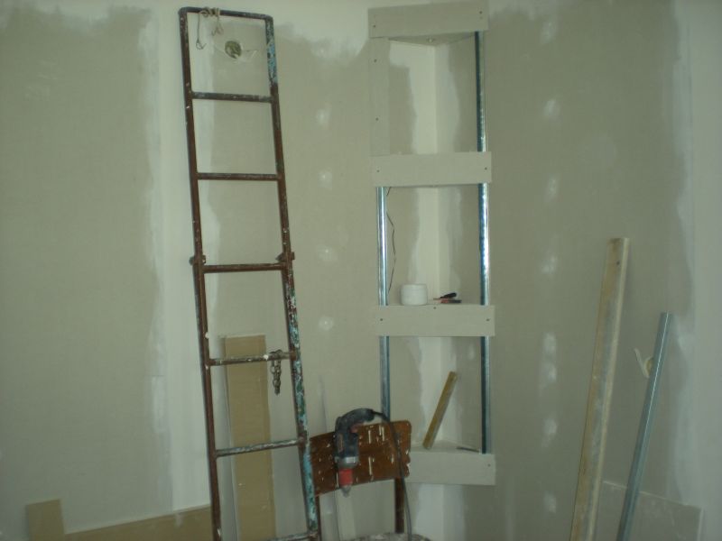

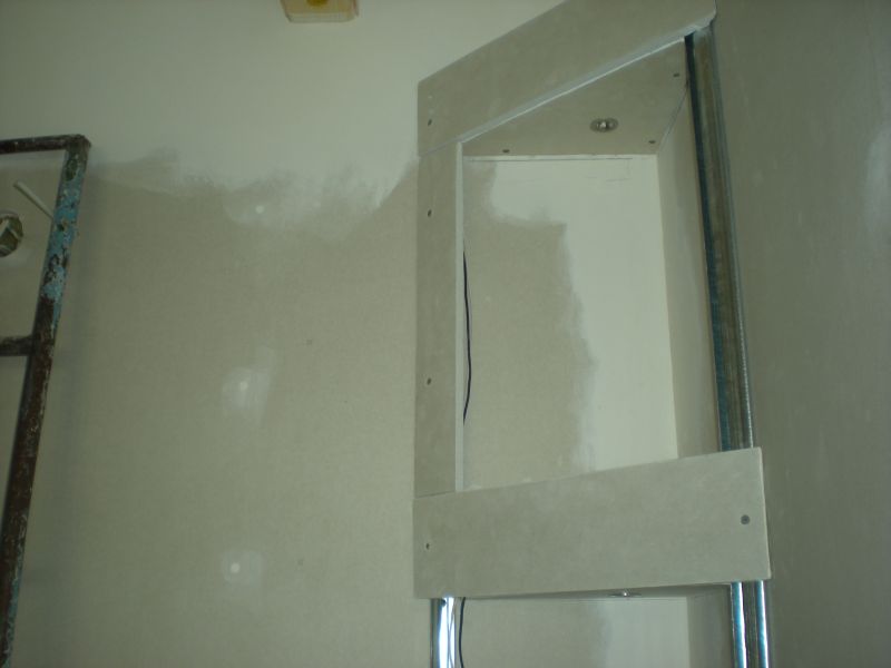

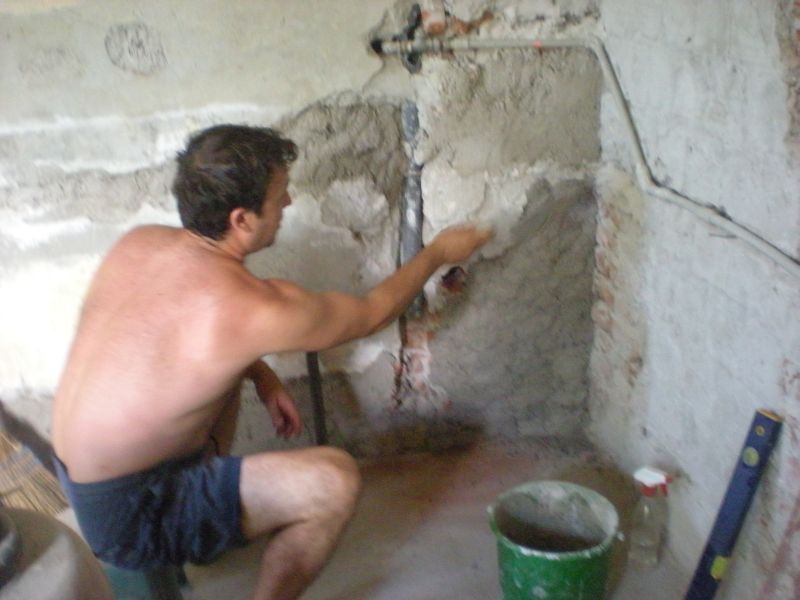

Малко от стените
Picture 088.jpg (106.76 KиБ) Видяна 11417 пъти

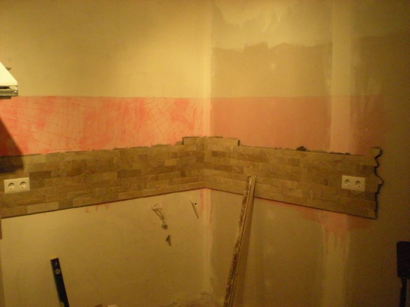

Ето и другите снимки :wink:
започва се с камъните,голяма играчка падна
Picture 432.jpg (84.11 KиБ) Видяна 11334 пъти

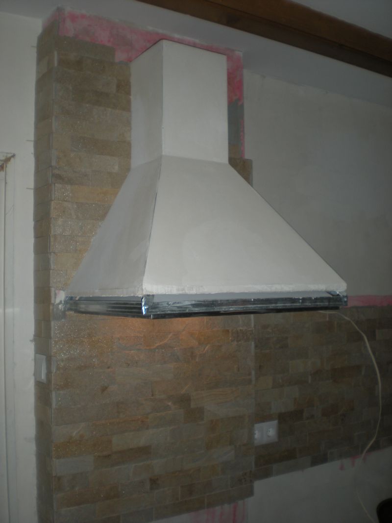

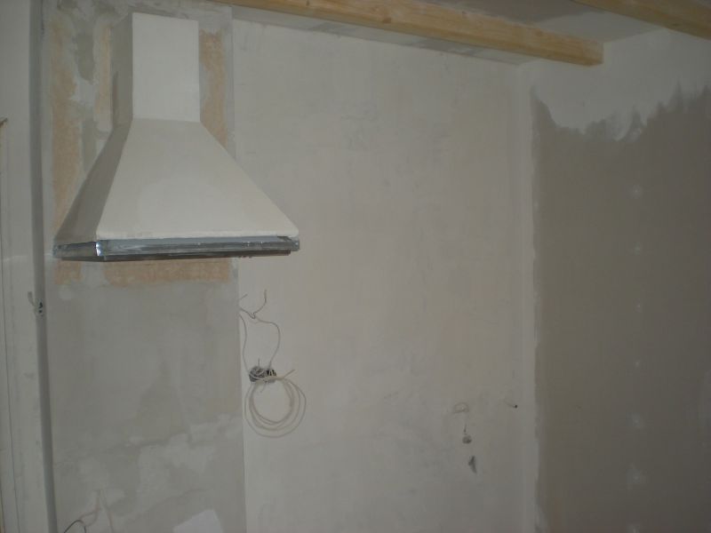

аспиратора
Picture 368.jpg (59.48 KиБ) Видяна 11334 пъти

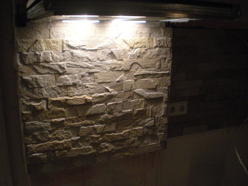

tonko - напреднал
Още камъни
Picture 377.jpg (64.1 KиБ) Видяна 11325 пъти
