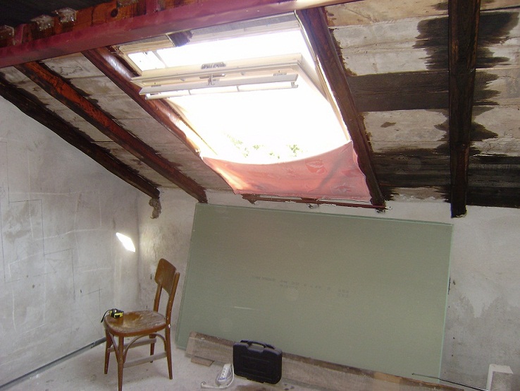

Това е тавански етаж на стара къща.
Тъй като не се занимавам в сверата на строителството - с мого усиля, четене по форумите и малко ноу-хау от приятели успях да създам тази малка спалня. Към нея се оформи коридор и трябваше да се направи и стълбището, за да не стои като кръпка.
Надявам се това да е пример и за други надъхани пишман майстори :) , които искат да реализират своите проекти.

Браво,много готино,перфектно изпълнение.
Ма тез трабички,неможаха ли да са зад картона...
Spokoiniq - майстор
За тавански помещения с дървена конструкция изискването е за GKF, а не водоустойчив, и ЕPS-а за изолация горе също не е по изискванията за пожаробезопасност.За тръбите колегата вече каза.Къща ли е или?

Ако наистина не си си се занимавал с ремонти и това ти е една от първите работи си се справил блестящо.
Виждам, че се справяш с много неща. конструкции, гипскартон, изолация, замазка, боядисване, паркет, парно...
Харесва ми и двойната изолация от стиропор и камена вата.
И мен ме дразнят откритите тръби, но не е болка за умиране. Могли са да минат в замазката или зад кипскартона.
Мога ли да попитам с какво импрегнираш старите греди на покрива? Това черното.
Относно т.нар. тръби, едната я скрих зад гипскартона и направих стъпалата със осветлението, но все пак говорим за малка площ. Сега около тръбата, която се вижда и носи покривната греда има малко гардеробче във високата част и шкафове във ниската.
Ако бях скрил тръбата, гардероба щеше да ми затваря пътечката пред спалнята.
Това е положението, при оскъдно количество пространство всеки сантим е важен :)
Относно гредите - това е прегоряло двигателно масло - цапа, но върши чудна работа.

Спалнята е супер, за изолацията и тръбите има забележки, но фитингите на тия маркучи не е желателно да се крият, че не се знае кога ще прокапят.

може и да си прав за фитингите, но аз лично когато прокарвам тръби за парно или водопровод в замазката е само тръба. Фитинга е под радиатора. Но... имам и една баня правена от мен ( личната ми) на която се учих навремето когато излезаха тези фитинги и сигурно има 30 фитинга в замазката. За 15 ина години родителите ми, които живеят под мен още на са пропищали, че им е овлажнен тавана:-)

Мога да ви кажа, че до такава степен съм свикнал с тях, че доскоро се чудех на кое точно казвате "открити тръби" :)
В момента от мебелировката, единственото парче тръба, което се вижда е едно ъгълче.
Когато стигнах до парното се вижда, че стаята беше почти привършена. Тогава установих, че не мога да изведа парното за коридора от банята. Затова се наложи да ги извъртя през цялата стая за да ги вкарам в коридора.
P.S. Тъй като правех ремонта по нощите след работа, накрая до такава степен исках всичко да свърши, че не съм се и замислял да крия тръбите за парното. :)
