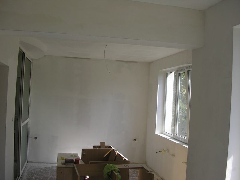

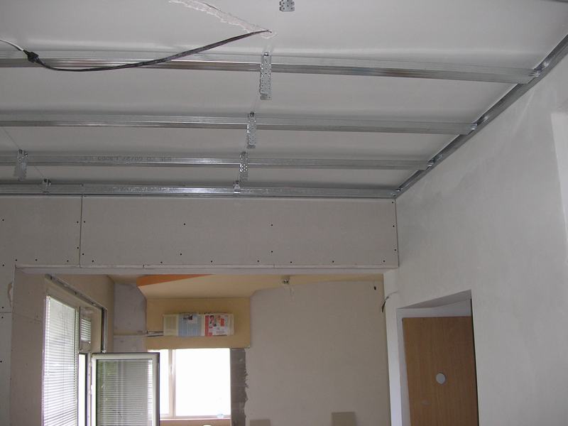

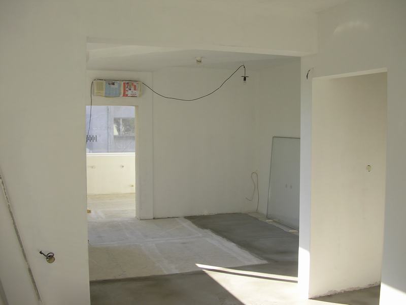

Ето и моят ремонт, който правих миналото лято. Основен ремонт на стар апартамент. Обединих дневна с хол и отделих преходната спалня с Итонг. Изолирах външните стени и тавана със минерална вата и гипсокартон. Изравних пода между трите помещения със гипсфазерни плоскости и отгоре положих паркет. Вътрешните стени шпакловах, грундирах и нанесох латекс.
Изравняването с гипсфазерни плоскости. Страхотен материал.

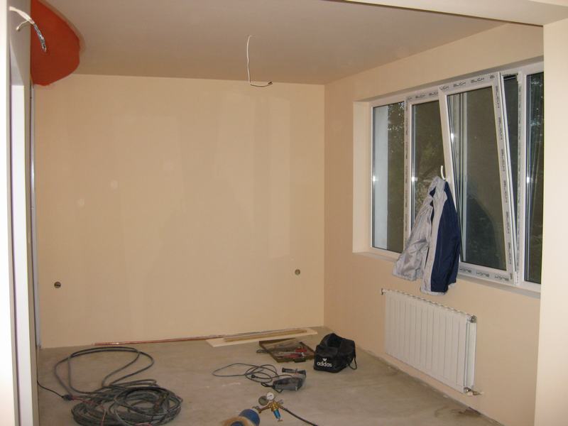

След шпакловката и грундирането.

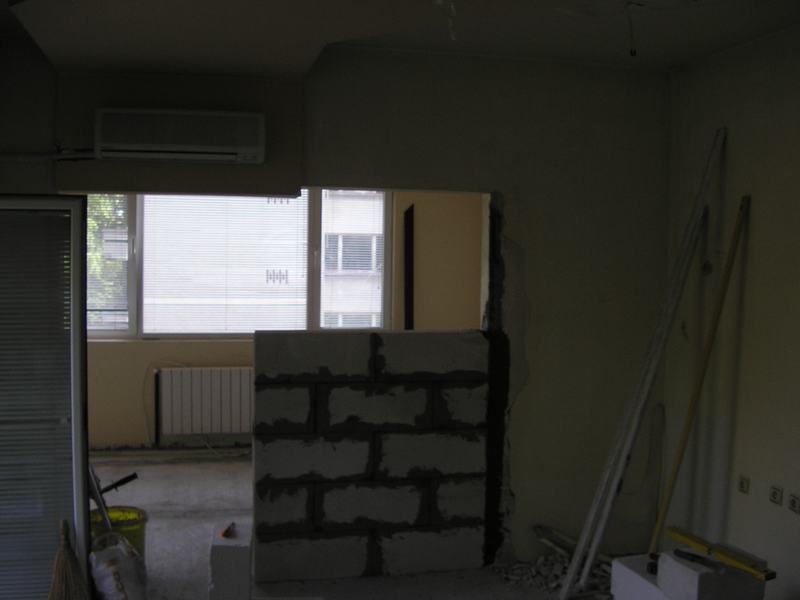

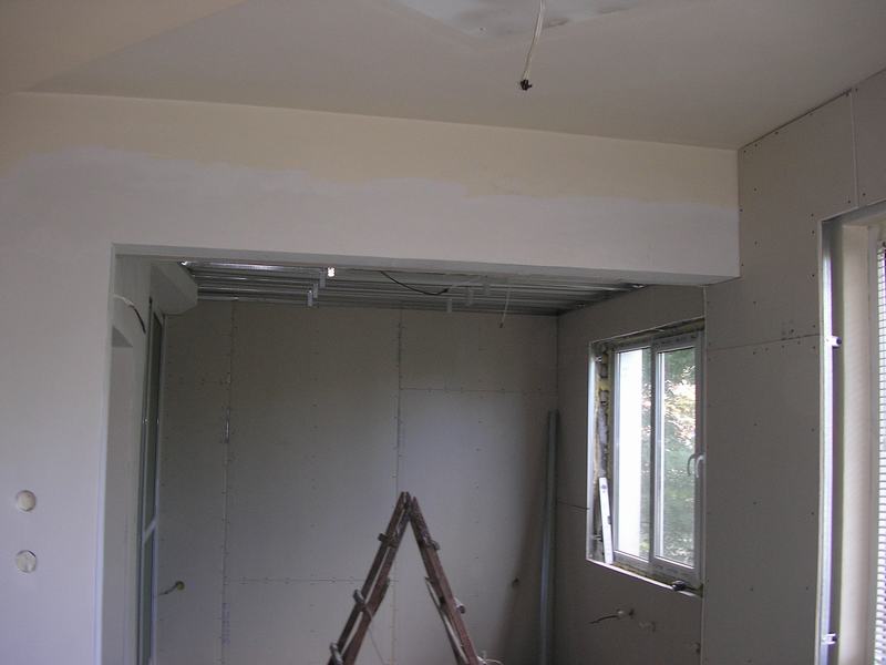

Поглед от другата страна на трегера.
На това място имаше стена единични тухли, която изкъртих, облякох трегера с гипсокартон. Вдясно от нея имаше врата към коридора, която премахнах и иззидах от страната на коридора така се получи ниша за хладилника.
Тук имаше портална врата към преходната спалня. Изиздах с Итонг 10 см.

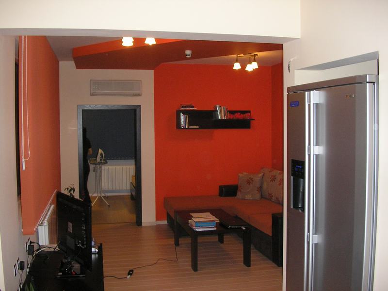

а това хола напълно завършен. Вижда се и част от спалнята.

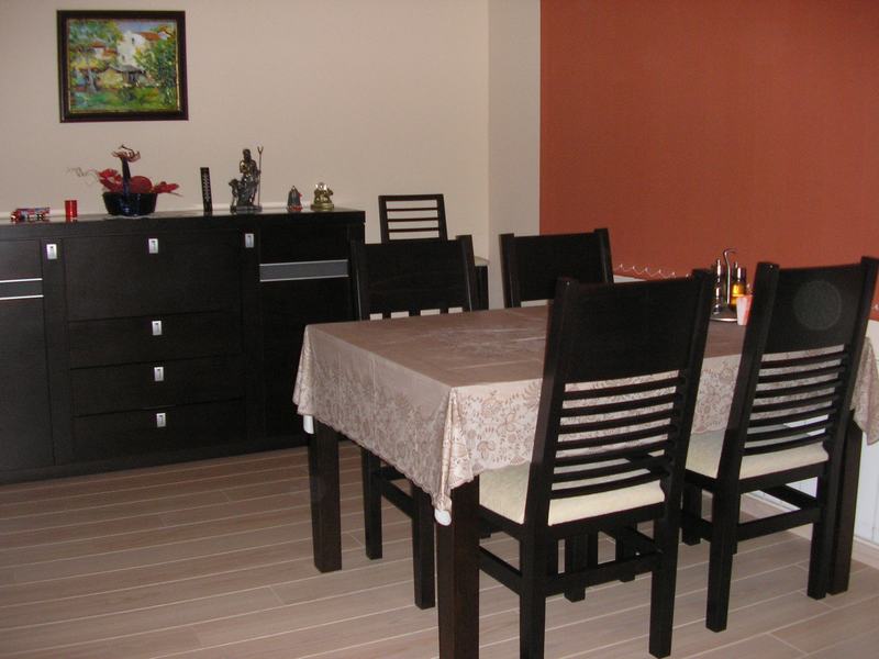

това е трапезарията вече завършена и обзаведена.
боядисано

Здравейте! Предстои ми същата операция-изравняване на пода в хол и трапезария,които бяха в две отделни стаи,а аз ги съединих с арка. Пода е със циментова замазка правена 80те години и е с денивелация от 1 до 4 см. по кюшетата и въобще е трагедия. Ще слагам ламиниран паркет и искам помощ как да положа гипсокартон (или гипсофазер?),защото да правя замазка върху старата нещо не ми се струва реално?? :? На пода никога не съм слагал гипсокартон! Как става изравняването на плоскостите? Не мога да сложа профили,защото идва много високо! Та затова питам,отворен съм за всякакви съвети. :?:
