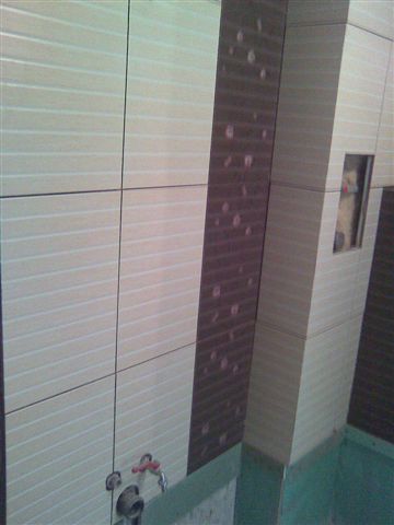

Здравейте колеги,
Най-накрая завърших WC-то в новия ни 4-стаен апартамент.Започнах ремонта преди 1 година, и чак сега имам едно завършено помещение. Всичко съм правил сам, с изключение на промените по ВиК инсталацията.Да ви кажа само, че не съм майстор и това са първите плочки, които налепих.
Надявам се, това което съм направил да ви хареса.

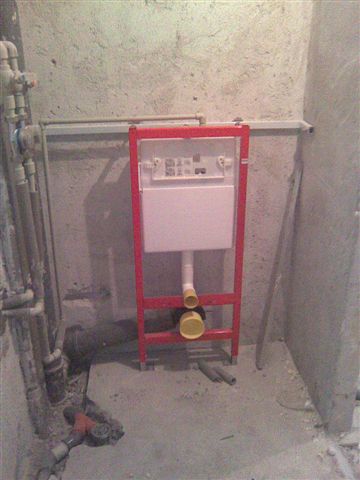

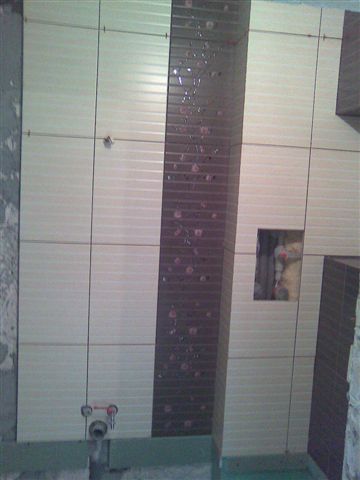

Структурата е монтирана
Picture 118.jpg (31.92 KиБ) Видяна 15423 пъти
И в кунята стана страшно
Picture 121.jpg (21.45 KиБ) Видяна 15426 пъти

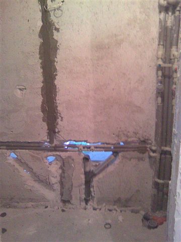

Започна се с къртене и промяна на ВиК
Picture 119.jpg (30.76 KиБ) Видяна 15425 пъти

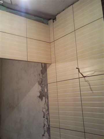

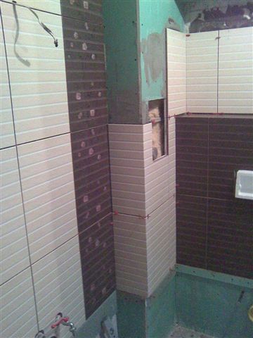

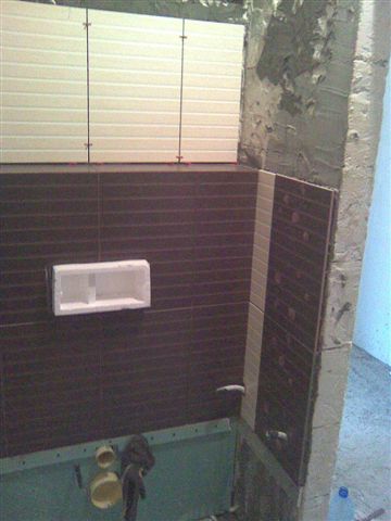

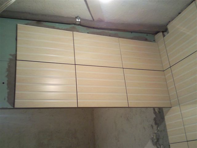

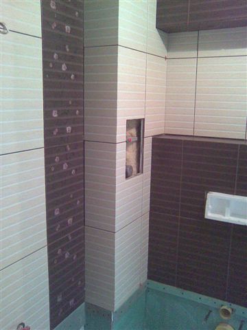

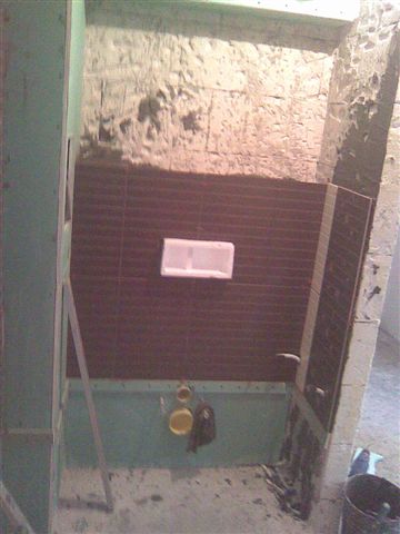

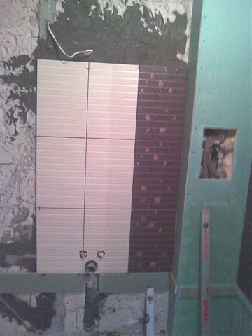

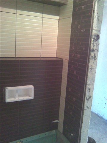

ivcho_82 - специалист

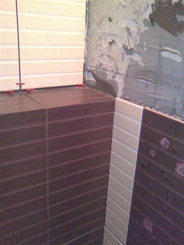

След това започнах с плочките.Наложи се обаче, да изкъртя мазилката от итонга, защото се ронеше и това ме притесняваше.След това грундирах и започнах лепенето.
Picture 008.jpg (31.23 KиБ) Видяна 15390 пъти
Picture 007.jpg (33.91 KиБ) Видяна 15390 пъти
Picture 005.jpg (29.98 KиБ) Видяна 15390 пъти
Picture 004.jpg (32.85 KиБ) Видяна 15390 пъти
Picture 003.jpg (31.93 KиБ) Видяна 15390 пъти

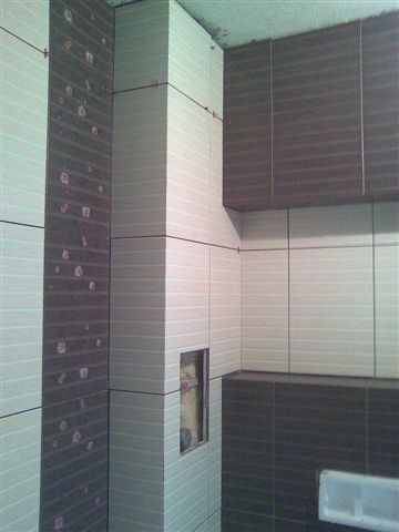

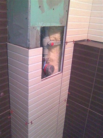

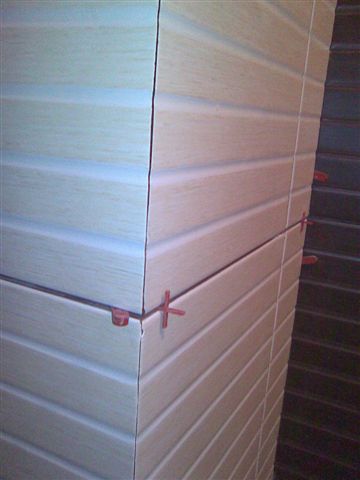

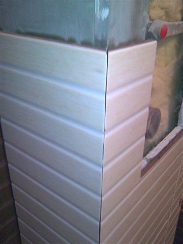

Външните ъгли ги направих без лайсни - повече ми харесва.След като ги фугирах, стана перфектно.
Picture 017.jpg (34.48 KиБ) Видяна 15382 пъти
Picture 016.jpg (31.88 KиБ) Видяна 15382 пъти
Picture 015.jpg (28.15 KиБ) Видяна 15382 пъти
Picture 013.jpg (25.85 KиБ) Видяна 15382 пъти
Picture 012.jpg (25.8 KиБ) Видяна 15382 пъти

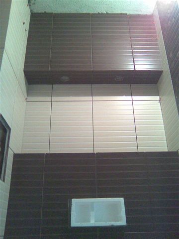

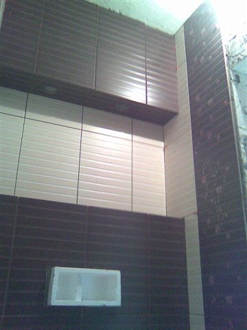

Вече сън напреднал....
Picture 023.jpg (28.42 KиБ) Видяна 15372 пъти
Picture 022.jpg (25.6 KиБ) Видяна 15372 пъти
Picture 021.jpg (30.04 KиБ) Видяна 15372 пъти
Picture 020.jpg (28.32 KиБ) Видяна 15372 пъти
Picture 019.jpg (29.31 KиБ) Видяна 15372 пъти

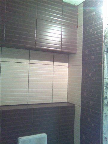

Продължаваме...

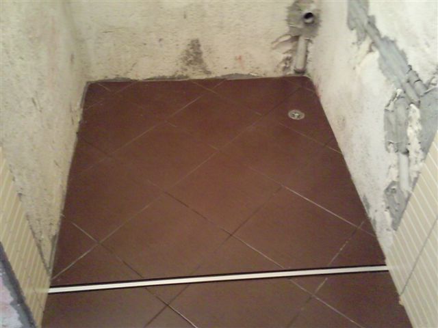

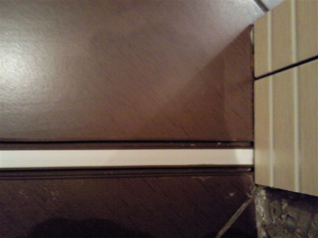

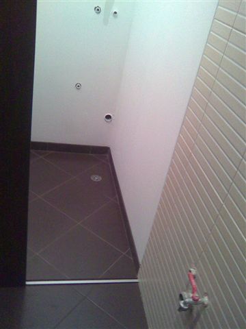

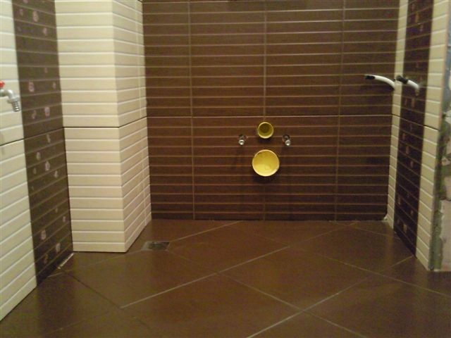

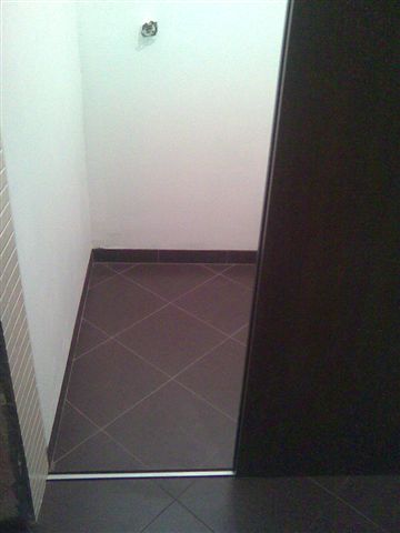

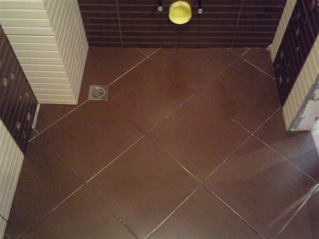

И подът е готов...
Picture 082.jpg (47.88 KиБ) Видяна 15351 пъти
Picture 085.jpg (40.2 KиБ) Видяна 15351 пъти
Picture 086.jpg (40.93 KиБ) Видяна 15351 пъти
Това ще е мокро помещение
Picture 087.jpg (39.59 KиБ) Видяна 15351 пъти

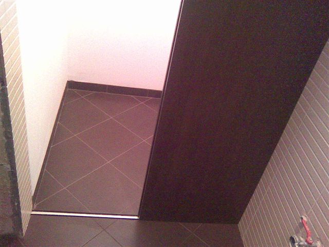

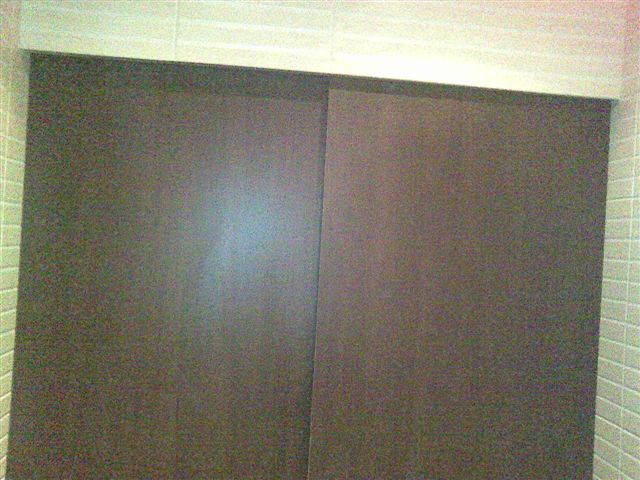

Както се видя от предишните снимки, помещението предвидено за WC съм го разделил на две, посредством плъзгащи се врати.Едното ще си е WC, а другото ще е мокро помещение - в него ще стой пералнята, ел. бойлера и рафтчета за разни боклуци.Стените ги направих с лепен ГК и мисля че стана супер.
ето ги вратите
Picture 074.jpg (49.22 KиБ) Видяна 15341 пъти
ето ги вратите
Picture 055.jpg (65.13 KиБ) Видяна 15341 пъти
Водачите на вратите в пода
Picture 080.jpg (34.05 KиБ) Видяна 15341 пъти
Стената,която носи вратите
Picture 090.jpg (26.03 KиБ) Видяна 15341 пъти
Picture 091.jpg (34.83 KиБ) Видяна 15341 пъти

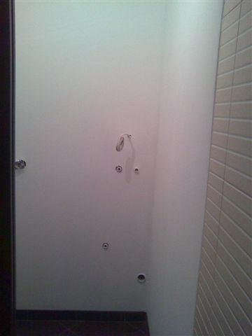

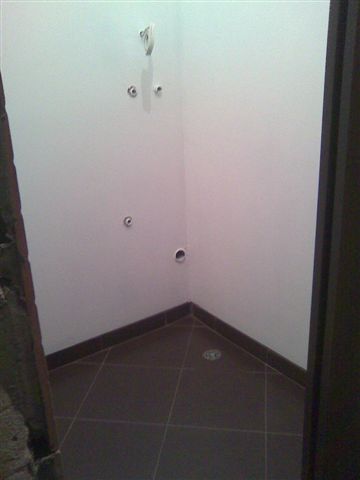

Ето го и мокрото помещение готово
Picture 070.jpg (15.58 KиБ) Видяна 15329 пъти
Picture 069.jpg (22.93 KиБ) Видяна 15329 пъти
Picture 068.jpg (20.81 KиБ) Видяна 15329 пъти
Picture 067.jpg (17.18 KиБ) Видяна 15329 пъти

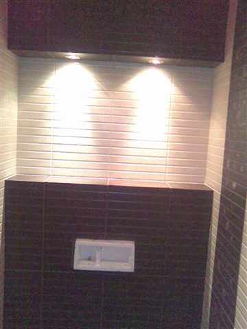

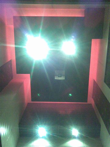

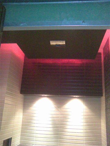

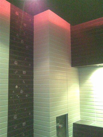

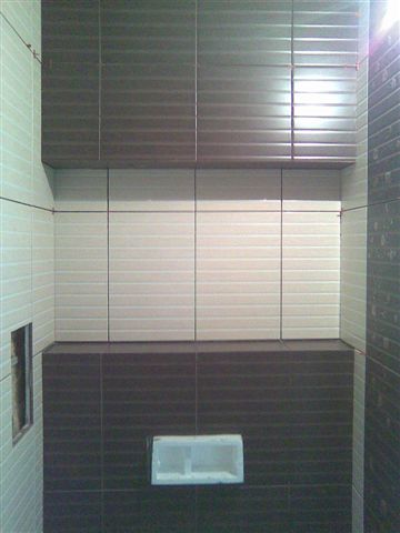

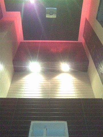

Направих в тоалетната и окачен таван с ГК и скрито осветление.Вече всичко е фугирано и готово.Ето резултата:
Осветление в нишата над структурата
Picture 048.jpg (33.16 KиБ) Видяна 15322 пъти
Picture 046.jpg (33.19 KиБ) Видяна 15322 пъти
Picture 054.jpg (31.53 KиБ) Видяна 15322 пъти
Picture 059.jpg (30.55 KиБ) Видяна 15322 пъти
Picture 058.jpg (27.77 KиБ) Видяна 15322 пъти
