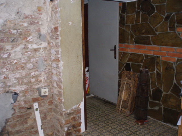

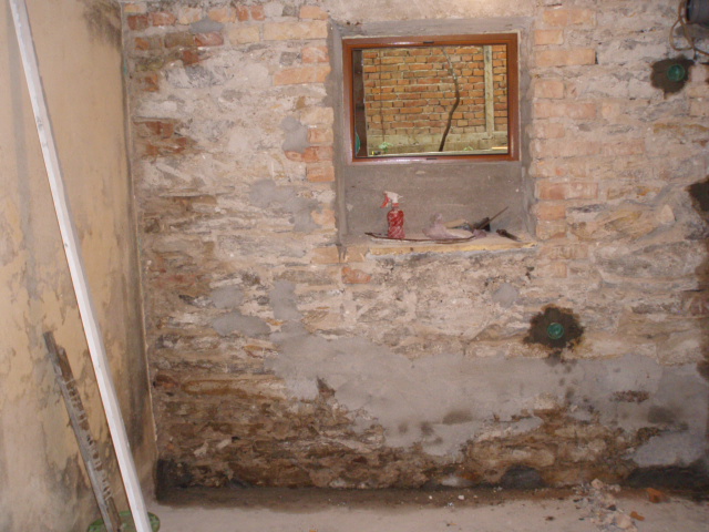

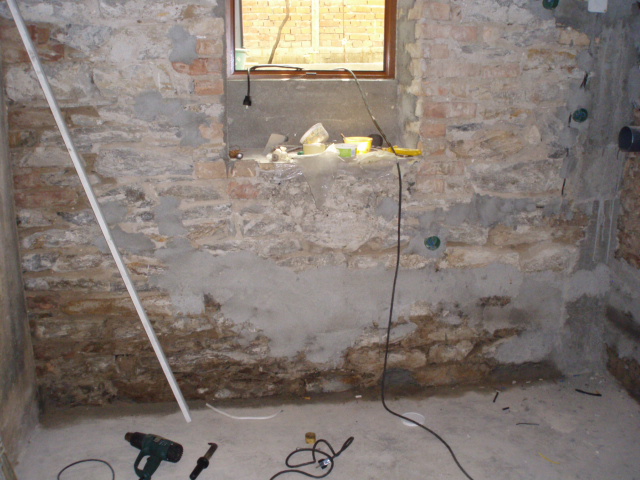

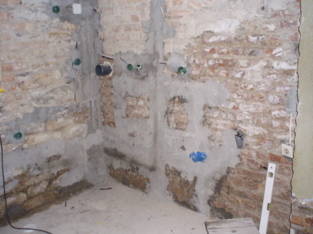

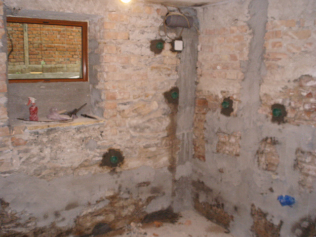

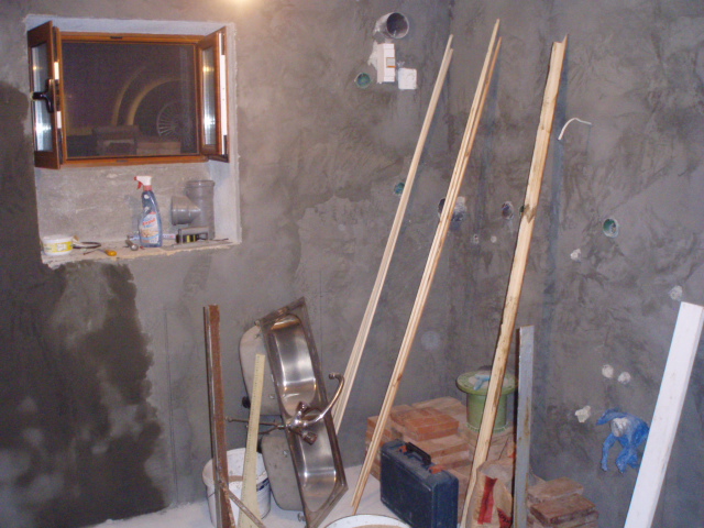

Захванах се с ремонта и "облагородяването"на едно избено помещение и превръщането му във жилищна площ.Но основният проблем си остава влагата.Изкъртил съм мазилките на повечето стени,изградил съм ВИК и Ел.та допрях до мазилките.Молбата ми е за съвет-какви материали да използвам!Изолации не искам да слагам,решил съм да мажа със силен циментов разтвор и после да облицовам стените с каменни плочи.Едната стена я направих по този начин и влагата вече не е поне видима.Чух обаче за някакъв цимент,който е бил точно за такива цели,та моля за някакви напътствия и предварително Благодаря!
Todi7 - специалист

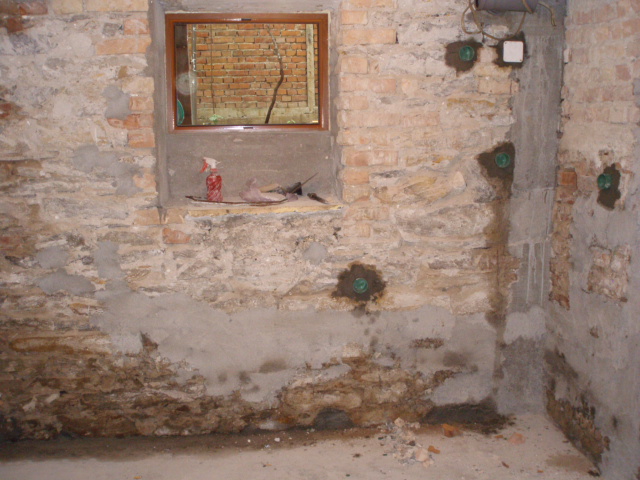

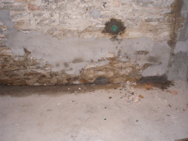

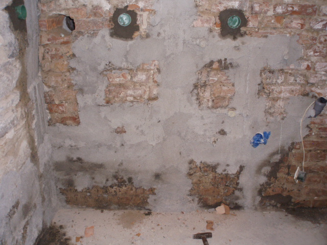

Ето още няколко по-актуални снимки..!
EDI - майстор
Много добри резултати дава обработката с СR 65 на ЦЕРЕЗИТ.Имам преки впечатления, върши работа.На един приятел му обработихме мазето и затвори капилярната влага в зида.Вече близо 2 години не е мръднало.ВАНДЕКС също имат много добри смеси.Има и течни изолатори, които също спират капилярната влага да прониква в помещението, но за тях трябва да се прочете, дали стават за конкретни яслучай.
Pooh - майстор
Окончателно решение на проблемите с влагата ще имаш, само при направата на дренаж. Според това което виждам на снимките - това е проблема. Иначе всяко обработване от вътрешната страна на повърхностите е само временно решение.

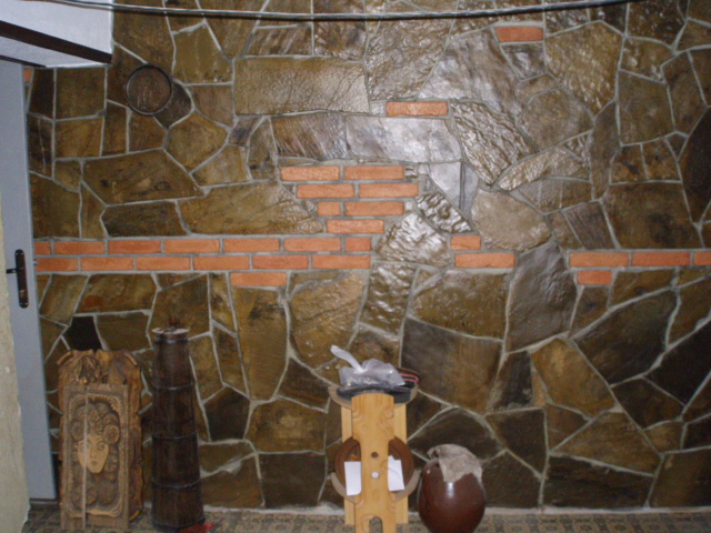

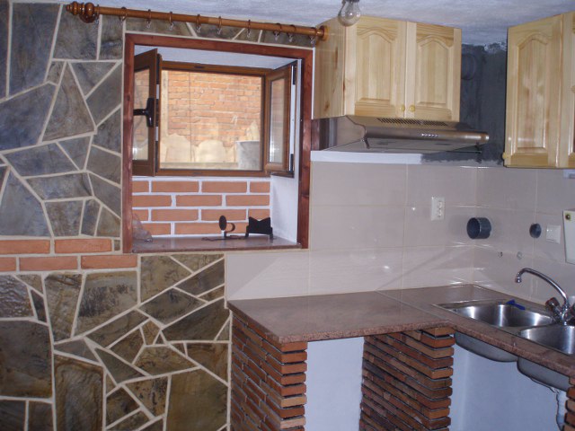

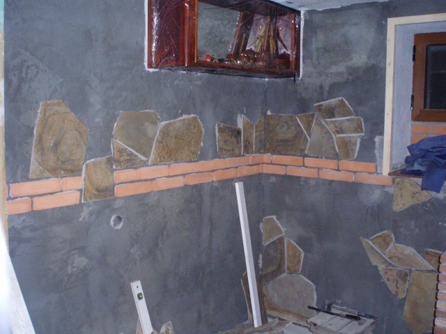

Готина стеничка си направил с камъните. Поздравления. Много ми хареса.
Би ли споделил какви са ?

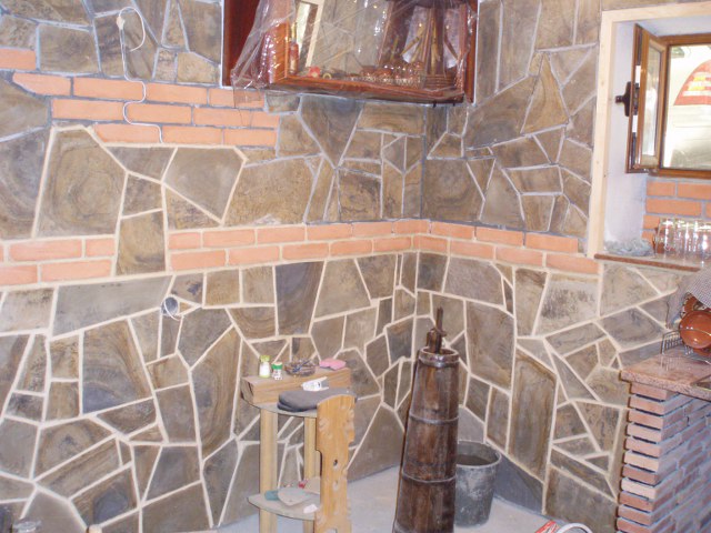

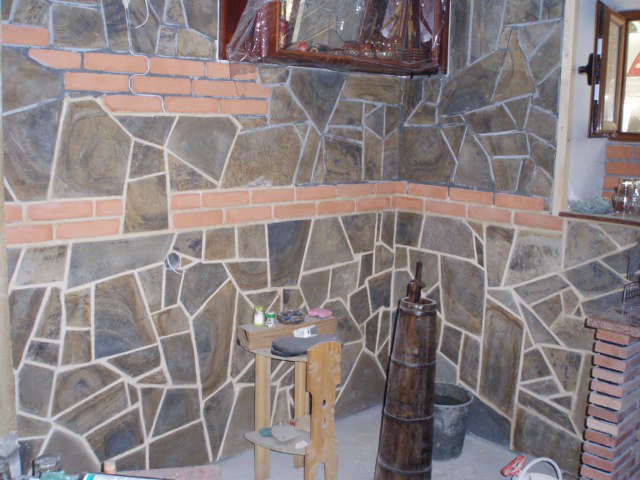

Todi7 - специалист
[quote="pipbel"]Todi7
Че и мене ме чака превръщането на 34 м2 изба в уютна механа.[/quote]

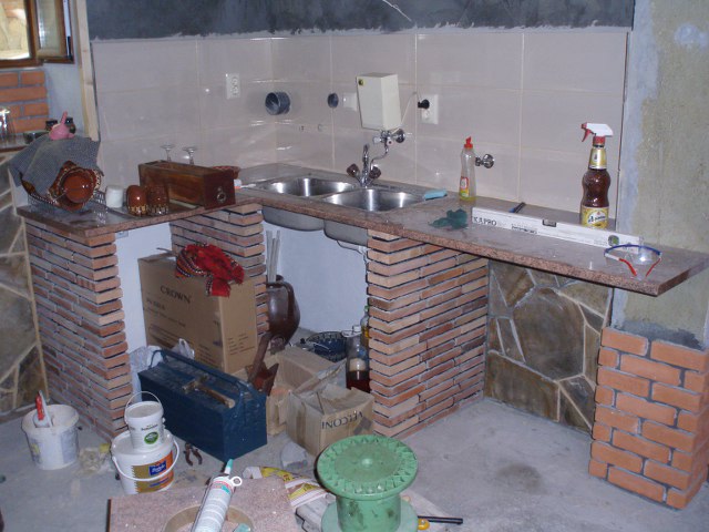

Изкъртих до камък,шприцивах и измазах със циментова смес.Камъните са "Мандрабаирски"-(месност на 4 км. от Зарата).Купувах ги по 4 лв. м2 и ги лепих с теракол някакъв евтин.Сега камакът върви по 6 лв. и тънкият е по-кът.Фугите съм си ги оставил "натурални",а после лакирах всичко заедно.
-То и мойта изба е към 36 м2,но механата ми е вече готова(от 20-тина години),а това ще става кухничка към нея за салати и тежки мезета.
Todi7 - специалист

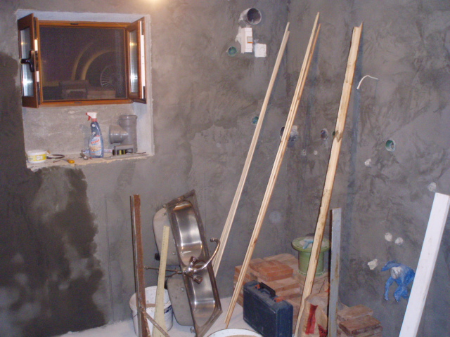

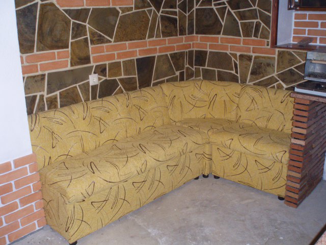

Здравейте Колеги домашни майстори.Днес реших да кача някоя снимка,за да се види до къде съм стигнал с ремонта,а от влагата и помен няма вече :supz:

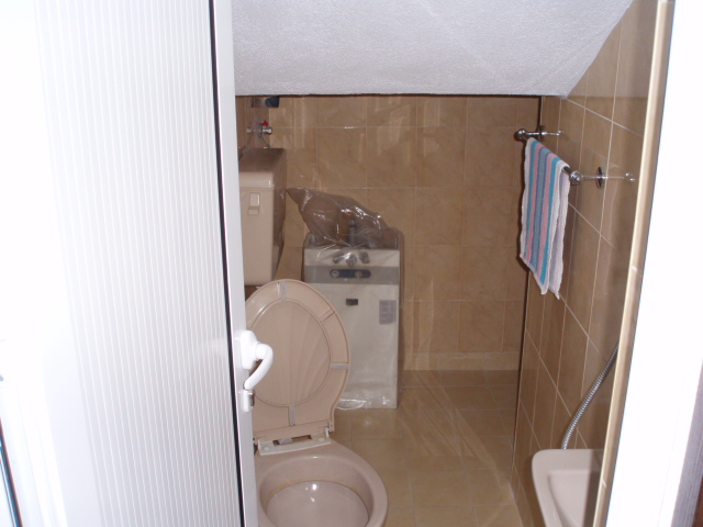

Ето още две снимки..

И последно..
