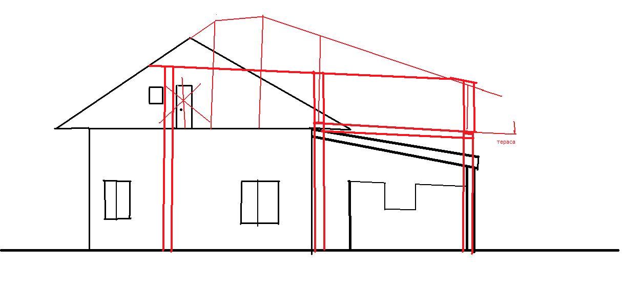

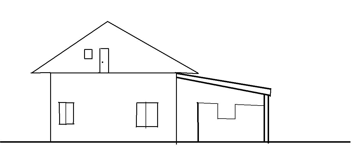

здравейте всички.отдавна чета вашия форум,но чак сега реших да напиша нова тема.причината е,че искам да вдигам втори етаж на къщата,и би било добре да дадете някой съвет.
искам да направя втори етаж на мястото на къщата и сегашния навес.
проблема е в това,че мисл къщата е без основи,но с гредоред и над гредореда излята плоча.
качвам начертана скица на сегашния етап,и на това моето мисля да направя.

Моето мнение е,че при толкова съществена промяна на конструкцията трябва да имаш становище на инженер -конструктор.Най-малкото например е дали влизаш в допустимата по подробния устройствен план височина на билото.Това е най-малкото,за което всеки комшия може да ти доведе НДСК и да ти направят акт и предписание за събаряне,ако нямаш разрешително за строеж или съгласувано с общината конструктивно становище.Така,че намери си проектант -конструктор,преди да си почнал каквото и да е !
немисля,че ще имам проблеми със съседите за тези неща
все пак въпроса е да се вдигнат колоните и плоча
