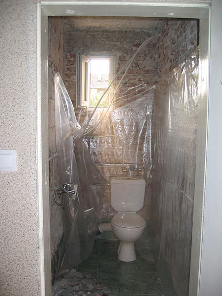

Наскоро закупихме етаж от къща в добро състояние. Преди 2 години на банята е правен ремонт, но явно майстора не е знаел що е това нивелир и отвес.
Също така му е било по-лесно да хвърли няколко тона мазилка на стената, отколкото да вкопае тръбите в старата мазилка.
Като цялостен ефект - мазилката варира от 7 до 12 см дебелина.
Банята беше с размери 94х230 см.
След изкъртването на мазилката съм сигурен, че като краен ефект ще има едно уширяване с 5-10%.
Тръбите от стените стърчаха навсякъде (тези за парното, мръсната вода от мивката...
Първоначално си мислех само да разбия няколко плочки и да вкарам тръбите в стената, но след първото къпане се оказа, че сифона е на около 2 см по-високо от най-ниската точка. Това предреши и цялостното разбиване и иновиране на банята.

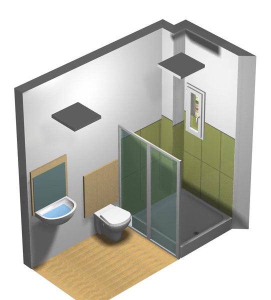

"Проектът" за новата баня - както се вижда, има място за всичко.
За съжаление не съм много добър с програмите за вътрешен дизайн :)
Банята в сегашното и състояние - стените са разбити и опаковани с найлон, че да можем да използваме банята без да наводняваме съседите. Пода е все още цял. Ефектът от премахването на бойлера беше визуално отваряне на банята - през прозореца вече дори влиз

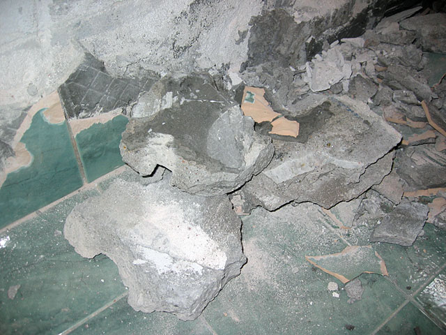

Парчета от мазилката - тези не са най-големите

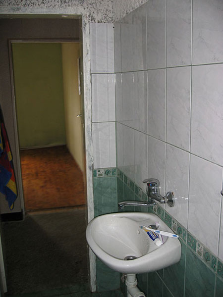

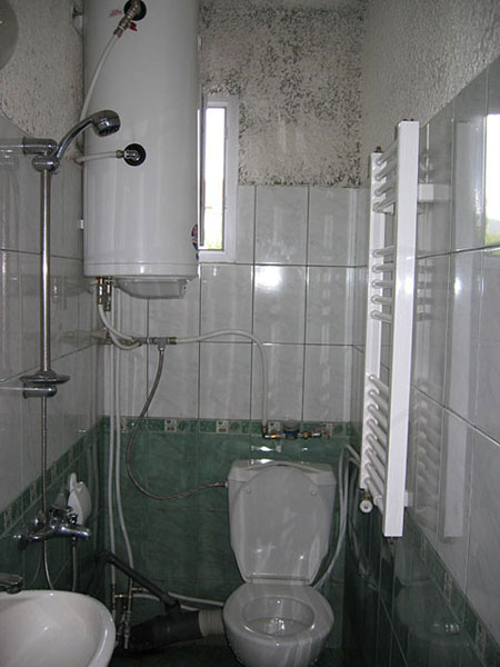

Банята в оригиналното си състояние

Ще ме извиняваш, ама ти на това баня ли му казваш, по-добре тоалетна с душ.
На мен тоалетната ми е с такива размери и не мога да си представя как бих се къпал там.
Не можеше ли поне бойлерът да е някъде навън, да не бъркаш "с двата пръста в контакта" докато се къпеш, или поне да беше хоризонтален бойлер, закачен на тавана.
Пък за капак на всичко и лирата ти гълта от ширината...
За безбройните стърчащи маркучи и тръби да не говорим.

Има няколко неща, върху които да помислиш / надявам се, че вече си ги измислил, но от проекта не се виждат /. Предполагам, че ще използваш проточен бойлер. Вземи си по-мощен. Паравана трябва да е непрозрачен, щото децата са любопитни. Предполагам, че ще е и отваряем, с плъзгаща врата отдясно на ляво/ на проекта е цял, и ще прескачаш отгоре :lol: /. Помисли как да го уплътниш, така, че да не излиза вода в сухото помещение. Или да качиш паравана върху коритото/ но ще стане малко грозно/. Другия вариант е паравана да има неостъклена част над нивото на коритото.

Паравана абсолютно прозрачен и колкото се може по-изчистен (чисто стъкло без рамка)! Децата нямат работа в банята по време на къпане на някой- за целта- заключване на вратата. :)
Бойлера- хоризонтален. Може би над вратата? :?
Коритото- иззидано от самите плочки- не готово. Така няма видимо и рязко "отсичане" на пространството.
Един опънат таван с лъскава повърхност няма да попречи.
Не разбрах в програмката правоъгълниците какво са всъщност, но предлагам вграден в тавана душ, лека мебел със стъклена мивка- "купа" ако не се използва мивката и за пране на ръка. Голямо огледало на стената.
Това са моите предложения за визуално разширяване.

Какви са сегашните размери на банята? Ако е била 94см, да стане да речем 105-110см най-много?
Извинявай, ама според мен няма да можеш да ползваш спокойно тоалетната чиния, както и имам леки съмнения как ще минаваш пред нея. Вграденото казанче яде от пространството около 12см. Изобщо размера на тоал. чиния точен ли е? Да не си съборил част от стената?
Я дай едни размери на тоалетната, за да проверя дали имаш наистина място. Остави ги тез програмки, много често лъжат.
Бойлерът вече е на тавана - както казах - това е втори етаж от двуетажна къща и над него има просторно таванско помещение. Банята се ползва и сега. В момента сменям тръбите навсякъде и съм планувал прекарване на водопровод и канал до тавана, където ще изнеса освен бойлера и пералнята и сушилната.
Правоъгълниците трябваше да са плочки 60х33 - както вече казах, Kitchen Draw не е моята програма. Мисля да не я преинсталирам след като expire-на.
:) Това бяха въпросите, които най-често си задавахме :)
сегашните размери са 104-110 см. След измазването ще слязат до около 102-104.
Правилно предположи - направих дупка в преградната стена и сега казанчето ще влезе в нея (след необходимото изливане на стомано-бетонна рамка и усилване). Тоалетната чиния е 48 см "дълбока" (термин на продавачите по магазините, за мене е "дълга"). Бъди сигурен, че е доста добре за ширината на банята - пробвахме я още преди да разбием. Надявам се за в бъдеще да не надебеляваме много...

Добре, че сте взели по-къса тоалетна чиния и че ще сложиш казанчето в стената :) . Е, няма да е най-комфортното нещо на земята, но става. Тази мивка дето си показал да не е модел "Сан Ремо" или нещо от сорта? Прилича много на моята :-D Вземи си по-висок смесител за нея! Че да можеш и дупе на дете да измиеш ;) хихи
Смесителя на душа си го направи на стената с другите уреди! Ще видиш, че е по-добре! Вярвай ми ;)
