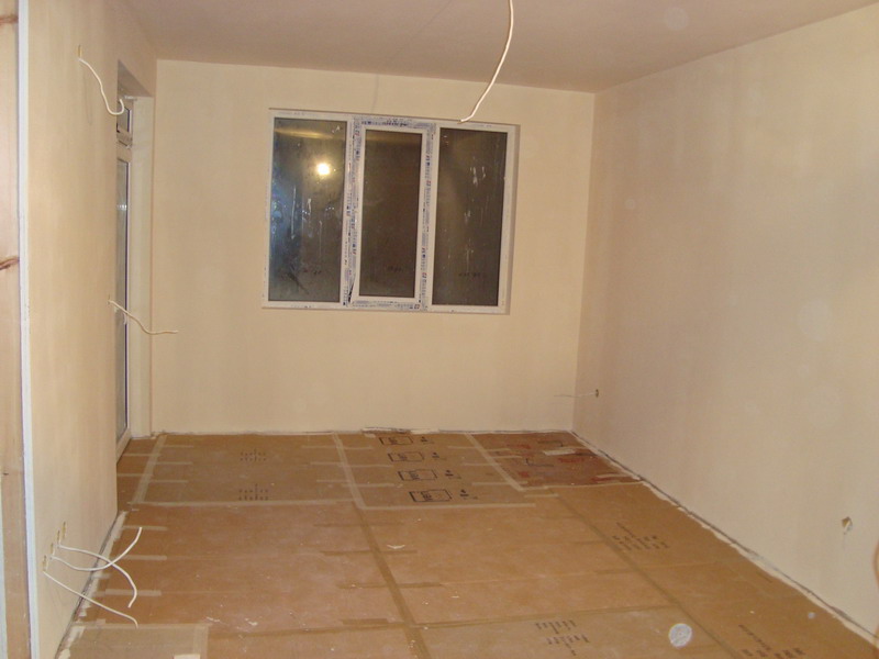

Ще публукувам малко снимки от моя ремонт на скоро купения нов апартамент. Ще се топлим с подово инфрачервено отопление. Идеи много само да има слушатели :-D
.JPG
Това е нашата стая
.JPG (88.88 KиБ) Видяна 9263 пъти
.JPG
Стаята
.JPG (95.94 KиБ) Видяна 9263 пъти
.JPG
детската
.JPG (77.12 KиБ) Видяна 9263 пъти
в началото

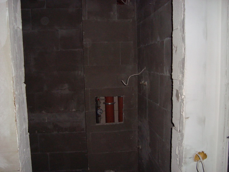

Банята

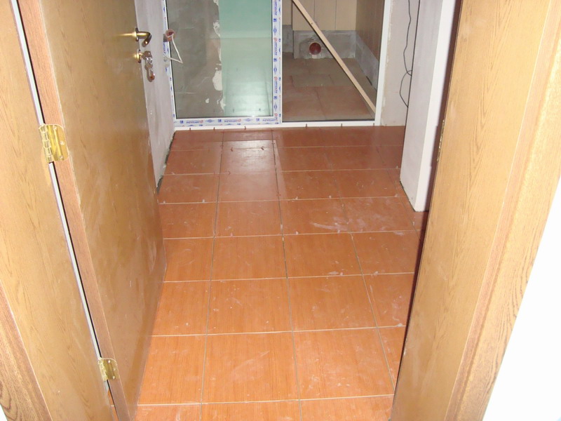

ето още
коридора

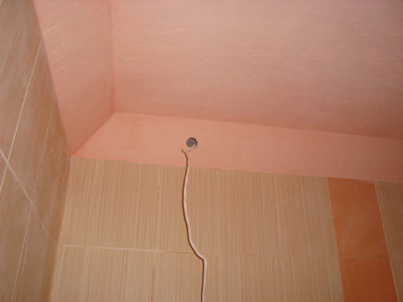

тавана на банята. осветлението с диодни лампи 6 бр.

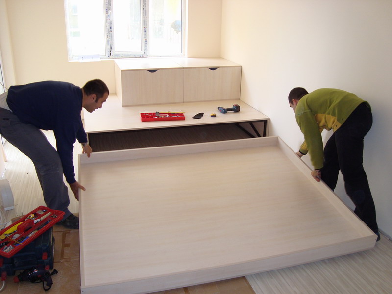

3 в едно- Креват излизащ от долу, Диван-креват и ракли.

През уикенда сложихме кухнята и гардероба в коридора. тия дни ще боядисвам коридора и тавана на банята. Между другото тавана на банята ще е по наша технология. Гасена вар от плик 10 кг се замесва с оцветител на водна основа и се нанася на тавана с четка. Първата ръка стана много добре като покритие но розовее. Сега искам да го сменя на оранжево.

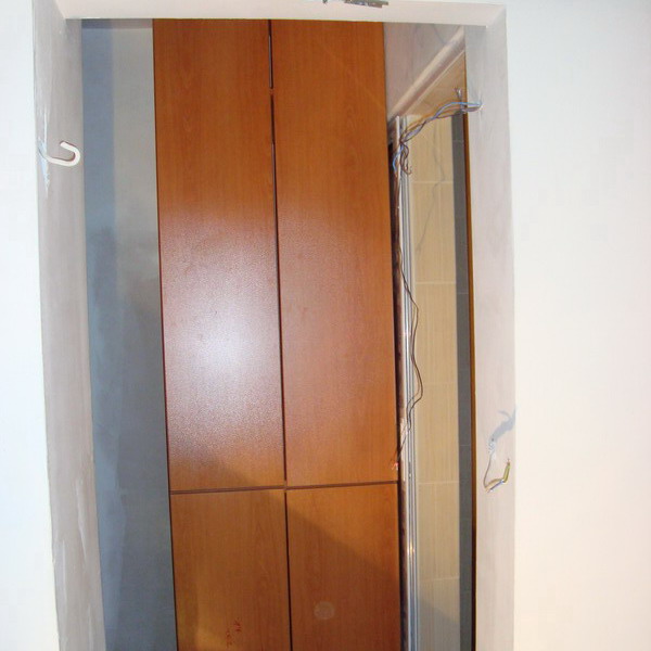

Гардероба в коридора до банята.

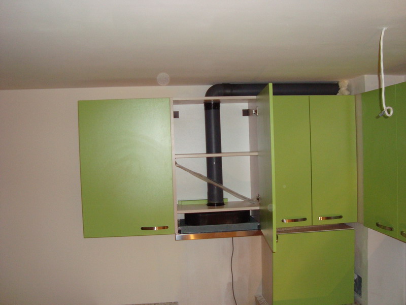

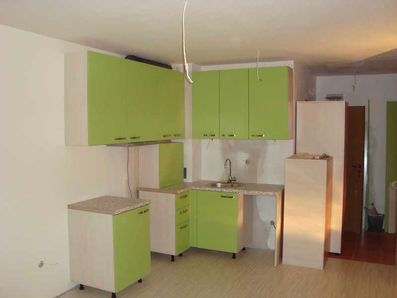

Сложих на Аспиратора твърди тръби защото ме дразни как "танцува" меката тръба.

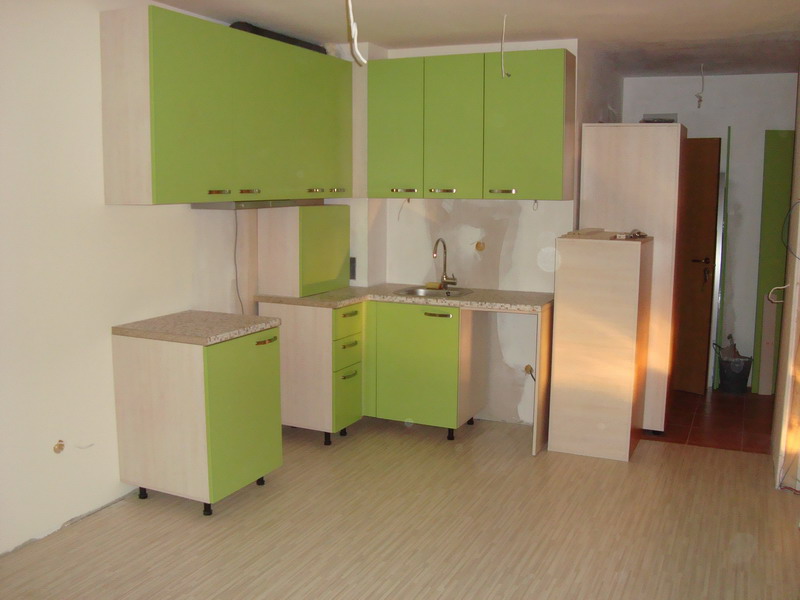

И пак кухнята
Кухнята
Pooh - майстор
Румка, ако позволиш една забележка ... и то не малка - стената където ти е чешмата в кухнята, трябваше да е със зелен картон. Вече е късно да го преправяш, но да седи като предупреждение за другите новодомци :wink:
rumeniak - специалист
Много добра забележка!!! Не бях се сетил. Давай идеи докато не са сложени плочките как да го влагоизолирам картона докато е време.
