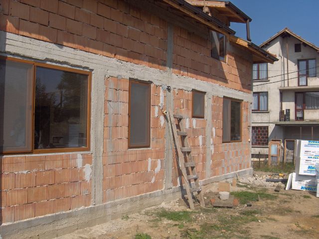

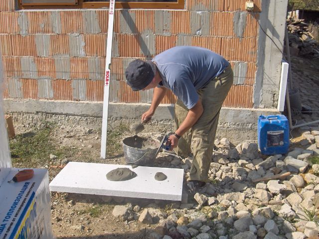

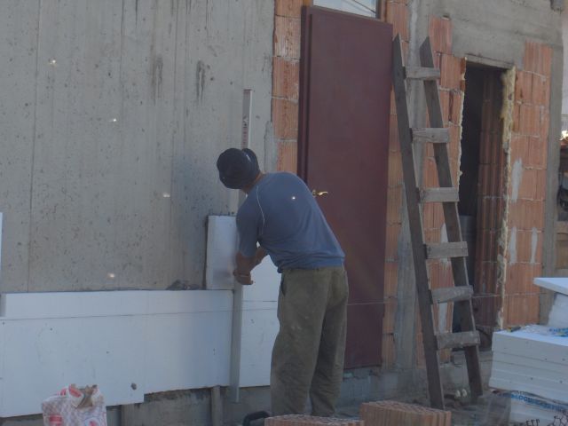

Площа е 150 кв.м. времето 15 дни ,двама души аз и батката :lol: ,парите съм ги писал + няколко стека Шуменска бира :-D
Къщата

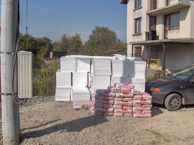

материалите- 1500 лв.-ЕПС 5 см, лепило,мрежа,дюбели(по 5 на лист) бяла шпакловка

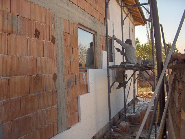

Започваме
vidrata - специален-специалист
Малко е объркан реда на снимките ама ще се поправя.

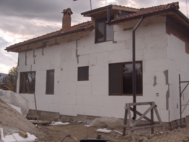

почти приключвам

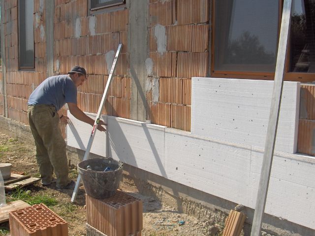

Още

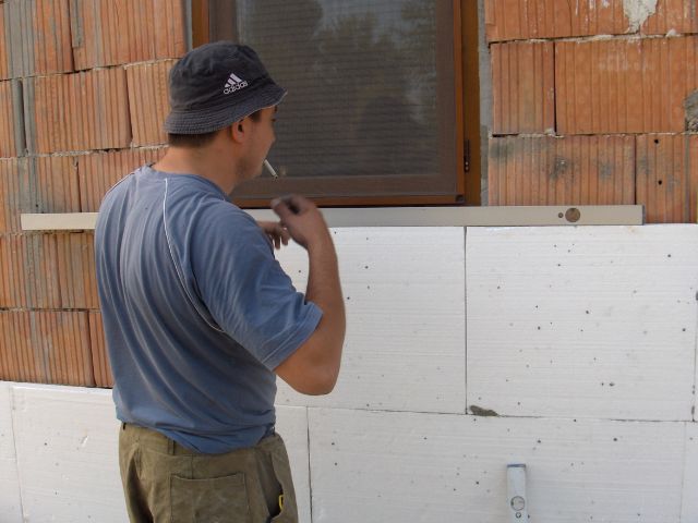

Това аз ,помощника се скатава

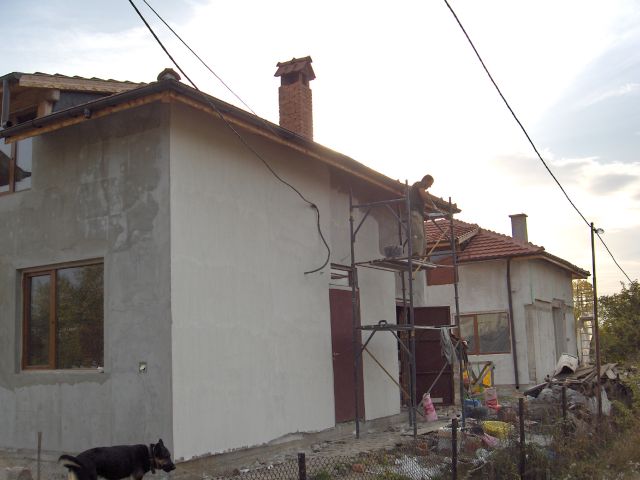

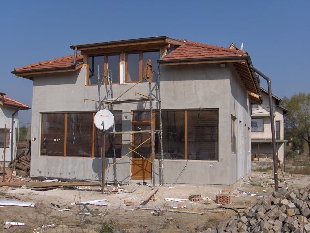

За сега това като се положи мазилката(декоративна релефна на оргахим) ще пусна още.
batman - специалист
Браво! Станало е добре.
tysonlkr - специалист
Много добре е станало :wink:

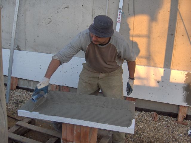

Ако ми позволите да използвам темата, да попитам и аз нещо свързано с външната изолация :roll:
Как е по добре да се полага лепилото, с което се лепят изолационните плоскости, на топки или изцяло :?
tysonlkr написа:
Зависи от основата, човече!
Spaidy - специалист
tysonlkr написа:
То не зависи от това как е по - добре, а как позволява стената която я обличаш. Ако е кривотия до шия и я е зидал Алито на 7 бири лепиш на кюфтета за да го изправиш и да бъде така както трябва да е... ако е право няма смисъл на кюфтета, караш на гребен и си свиркаш. Преди това си опъни конеца за да провериш как ще е по - добре.
Domashen_maistor - специалист
=D> Браво, бре Видра, и ти си можел да бачкаш :-D Ама я кажи откъде ската тез павета на сн.10 Видят ми се гранитни! Ако са уни - не ме интересуват. Иначе за майсторлъка имам само една забел. (малка) - що не слага цели парчета в г-образна форма по прозорците. Има шанс да са напука диагонала. За мазилката ти препоръчвам горещо Деко - силикон. [u]Дурако[/u]устойчива е. В смисъл, че некакви идиоти дечица се пробваха със слива ли бе или праскова да ми пробият стената. Не стана - мазилката им е гъвкава и мн. здрава. За здравината съдя като се опитвах да си чистя первазите - голем зор беше. Цената е 1/2 баумит. Цвета остава (поне вече 2 години)
royal - напреднал
Много добре изглежда! Гледам имаш си и помощник - кучето! :lol:
