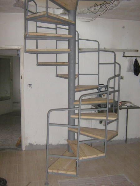

Представям ви последното си творение. Монтирах го вчера. Ако има интерес ще има и подробности.
sty 010_.jpg (193.08 KиБ) Видяна 8354 пъти
Стефан - майстор
На мен ми харесва като идея. Но.... Може ли малко допълнения, за да стане още по-добро? :?
Въпрос - каква е дължината на стъпалото. На мен не ми харесва дълбочината. По принцип е удобно като има застъпване по вертикала.
velsi - Почетен майстор
Кой точно размер наричаш "дължина на стъпалото"? Ширината е 75 см, с в средата, където се стъпва е 20 см. Разлика във височина от стъпало до стъпало - пак 20 см.
Застъпване по вертикала винаги има при този вид стълби.
Стефане, допълнително ще има дървени елементи по парапета, но тях ще си прави собственика. От мене се искаше металната част.

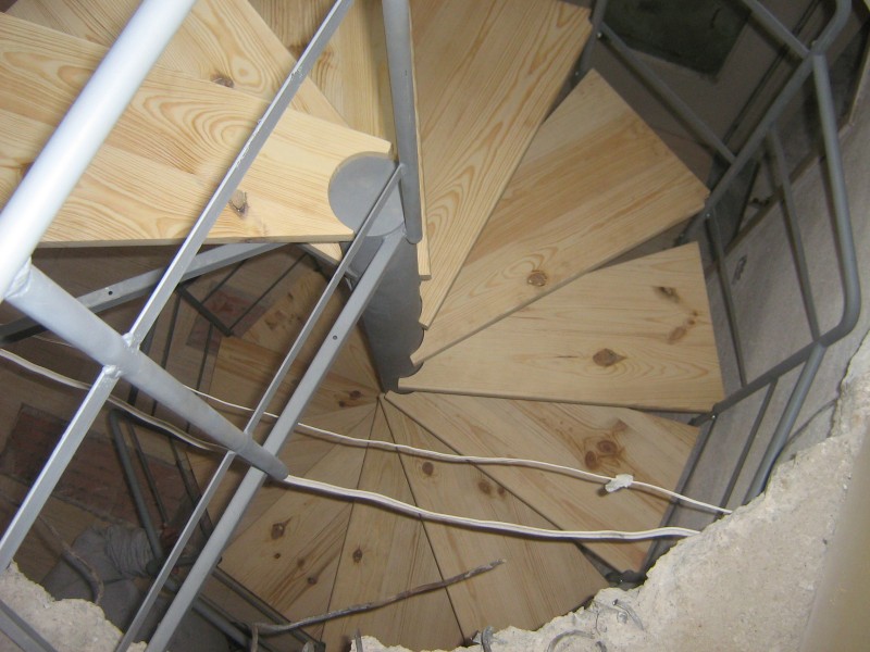

sty 013.jpg (115.3 KиБ) Видяна 8295 пъти
Дължина/ширина. Дълбочина 20 в средата. ОК. Не е естествено за стъпката да са чисто вертикално разположени, без застъпване. Но щом "така го иска клиента"....
Много добре си се справил. С металната част.
Благодаря. На всичко отгоре цялата конструкция е напълно разглобяема.

Spassow_lbg - специалист
колега, колко излиза диаметъра на спиралата
Spassow_lbg написа:
Някъде около метър и половина.
